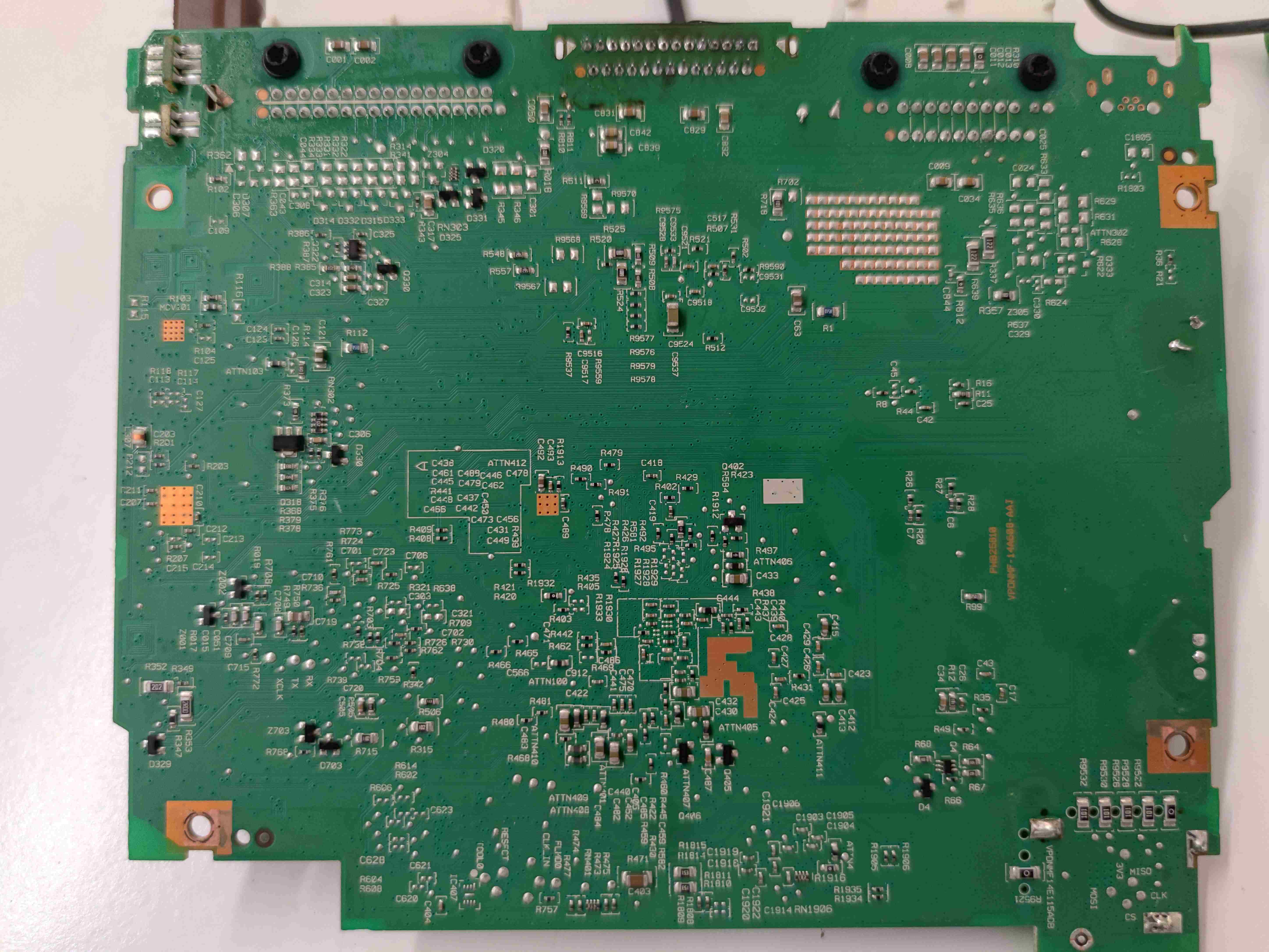

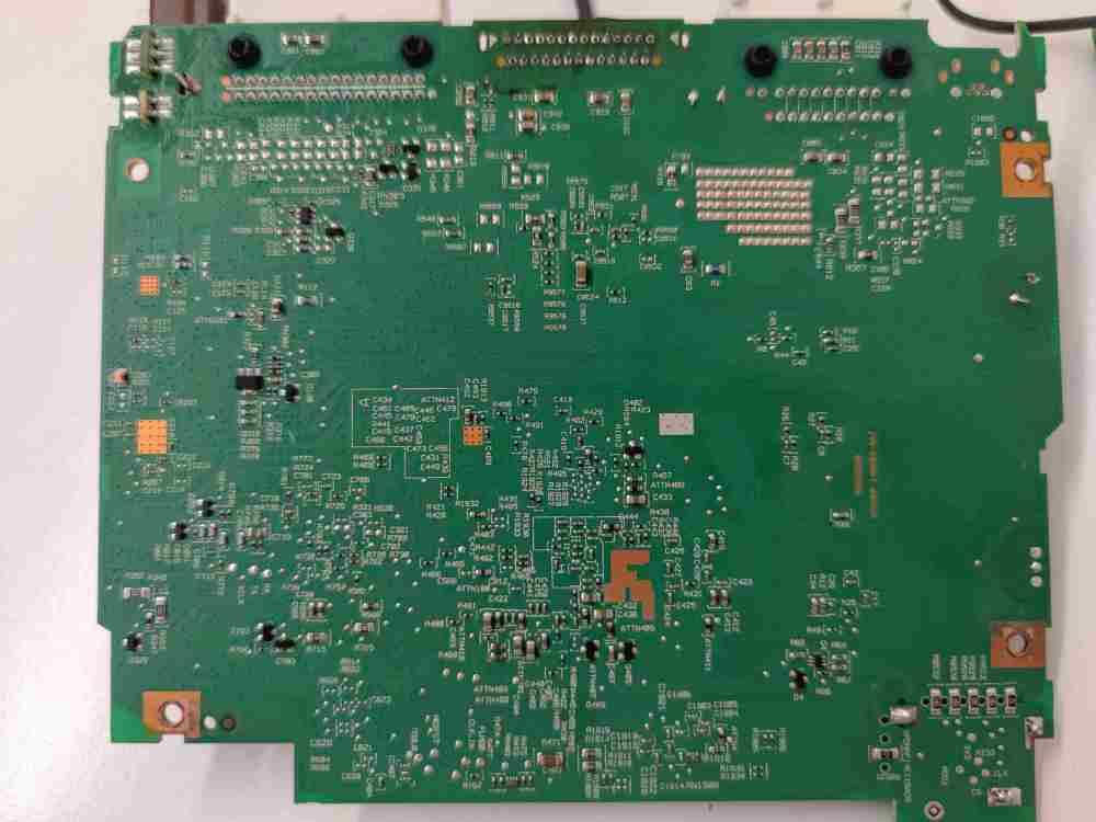

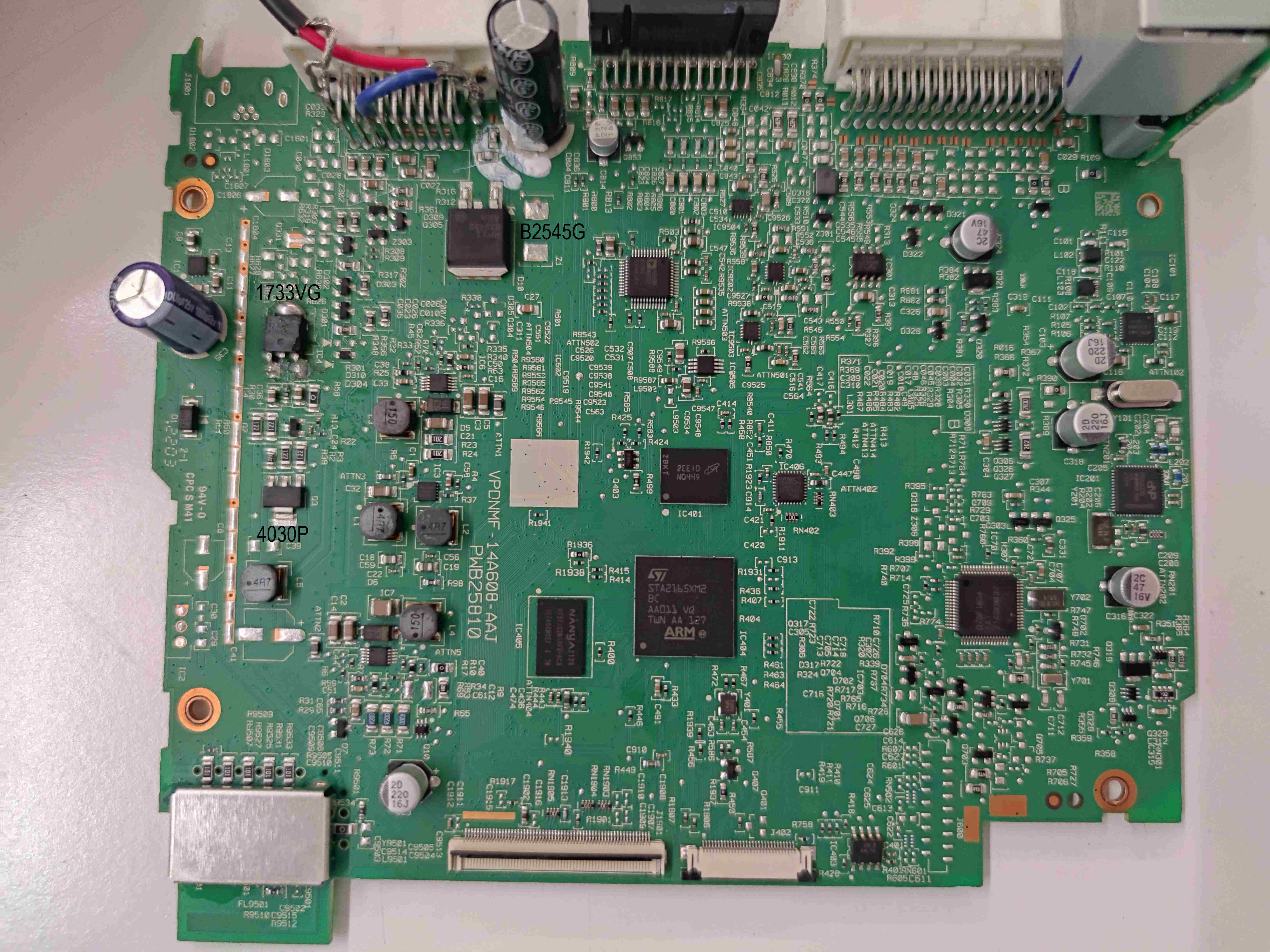

Tony2k Inserito: 20 maggio 2023 Segnala Inserito: 20 maggio 2023 Facendo dei lavori su un'autoradio devo aver messo involontariamente a contatto i poli di alimentazione con la scheda, sta di fatto che ora non da alcun segno di vita. Non ho visto nessuna pista saltata o componente bruciato, ho però una sheda gemella sulla quale ho provato le tensioni col tester e ho notato che il regolatore di tensione 1733V non è alimentato mentre rettificatore B2545G e il transistor 4030P. Sono consapevole che vi sto chiedendo praticamente l'impossibile però qualche tentativo vorrei farlo, al momento ho scambiato il regolatore di tensione e il ma non ho risolto nulla, cos'latro potrei fare? Immagino che dovrei cercare il problema a monte del regolatore ma non noto componenti particolari.
Tony2k Inserita: 20 maggio 2023 Autore Segnala Inserita: 20 maggio 2023 Aggiornamento: ho rimosso il transistor 4030p, sulla scheda danneggiata ho 12V sia sul pad della base che dell'emettitore mentre su quella funzionante ci sono 12V solo sull'emettitore. Quest'ultima comunque si accende anche senza transistor. In generale vedo che dove dovrei avere 3,3-5V non c'è corrente, non riesco a capire come viene alimentato il regolatore di tensione 1733V.
Riccardo Ottaviucci Inserita: 20 maggio 2023 Segnala Inserita: 20 maggio 2023 anche se ormai è molto difficile riparare schede simili,senza schema diventa impossibile. Marca e modello dell'apparecchio?
Riccardo Ottaviucci Inserita: 20 maggio 2023 Segnala Inserita: 20 maggio 2023 su che macchina è montata? Quel modello non lo trovo Trovo qualcosa per Ford e Fiat e Renault
Tony2k Inserita: 20 maggio 2023 Autore Segnala Inserita: 20 maggio 2023 Esatto, è montata su una Renault. È legata all'auto tramite vin che legge via can.
Riccardo Ottaviucci Inserita: 20 maggio 2023 Segnala Inserita: 20 maggio 2023 ho trovato questo,ma non so se è quello che cerchi
Tony2k Inserita: 20 maggio 2023 Autore Segnala Inserita: 20 maggio 2023 No, non centra nulla purtroppo.
Riccardo Ottaviucci Inserita: 20 maggio 2023 Segnala Inserita: 20 maggio 2023 questi sono tutti quelli Visteon che ho trovato
