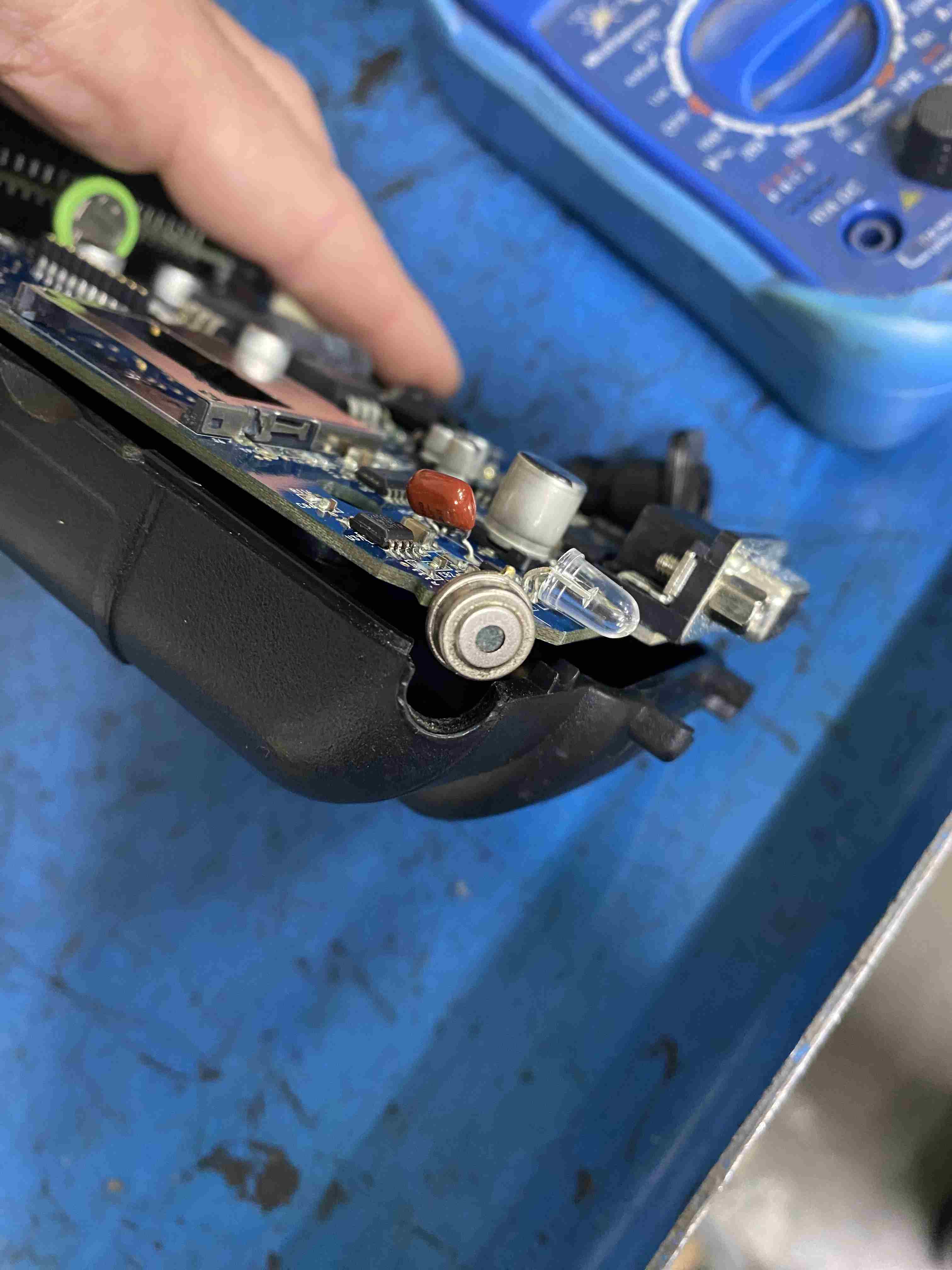

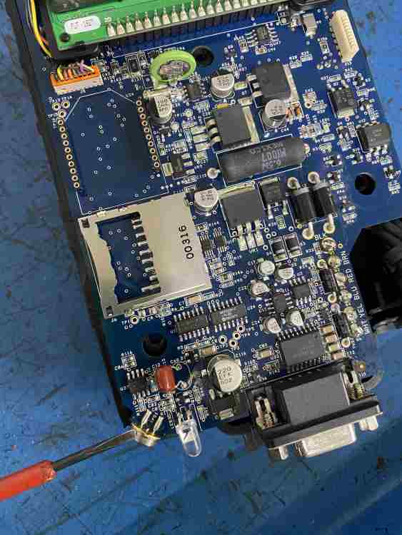

fulmicotone1 Inserito: 20 maggio 2023 Segnala Inserito: 20 maggio 2023 Ho questo strumento per testare le batterie auto e il sensore delle foto non rileva più la temperatura…il sensore ha 4 poli due sopra due sotto…sapete dirmi se è reperibile e come si chiama? Grazie a tutti
NovellinoXX Inserita: 20 maggio 2023 Segnala Inserita: 20 maggio 2023 (modificato) E' un sensore a IR. Si trova facilmente sul Web C'e' anche modulo per Arduino. Link Modificato: 20 maggio 2023 da NovellinoXX
fulmicotone1 Inserita: 20 maggio 2023 Autore Segnala Inserita: 20 maggio 2023 Grande…si è lui…appena arriva ti aggiorno se ho risolto
NovellinoXX Inserita: 20 maggio 2023 Segnala Inserita: 20 maggio 2023 Il modulo di Arduino era un esempio; se hai ordinato quello avrai le "zampe" molto corte, comunque si può saldare.
