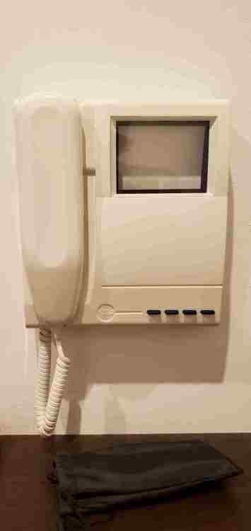

djnikuz Inserito: 20 maggio 2023 Segnala Share Inserito: 20 maggio 2023 Buon giorno a tutti, non mi funziona più il videocitofono marca Bitron, mv 100 immagino, me ne intendo di elettricità ma poco di citofoni... Posso sostituirlo con un altra marca? Lascio le foto come allegato... Cosa mi consigliate? Link al commento Condividi su altri siti More sharing options...
ROBY 73 Inserita: 20 maggio 2023 Segnala Share Inserita: 20 maggio 2023 Ciao djnikuz, 7 ore fa, djnikuz ha scritto: non mi funziona più il videocitofono marca Bitron, mv 100 immagino, Sei l'unico del condominio a cui non funziona e che problema ha di preciso? Smontalo e posta le foto del retro e dei collegamenti, in teoria c'è anche l'etichetta con l'articolo che comunque dovrebbe essere un MV1000 e QUESTO dovrebbe essere il manuale da scaricare. 7 ore fa, djnikuz ha scritto: Posso sostituirlo con un altra marca? Con un citofono solo audio al 99% sì, con un videocitofono la vedo un po' più dura, bisogna vedere con quali tensioni funzionava il sistema video BITRON (che non conosco). Casomai cerca gli alimentatori e accessori vari nei quadri condominiali e posta le foto che vediamo se si trova un manuale anche di questi, (nascondi eventuali nomi dei condòmini). Link al commento Condividi su altri siti More sharing options...
