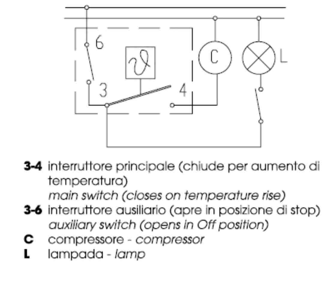

Ariston OK-MG 230 L
Un saluto a tutti, dovrei ricollegare e controllare il termostato di questo frigorifero, i faston nel termostato sono numerati 3 - 4 - 6  Con la manopola in OFF tra 3 e 4 ho sempre continuità mentre tra 3 e 6 ho sempre continuità dopo aver girato la manopola in ON. Il cavo che arriva al termostato ha MARRONE - BLU - NERO e il NERO è quello che ritorna al compressore. Qualcuno puo aiutarmi al ripristino dei collegamenti?
Meglio fare una foto!
Il nero al 4
Controlla con un tester che arrivi il 220V (la fase) sul filo marrone e lo colleghi al 6
poi l’altro al 3
Prova così:
Modificato: da michpao
