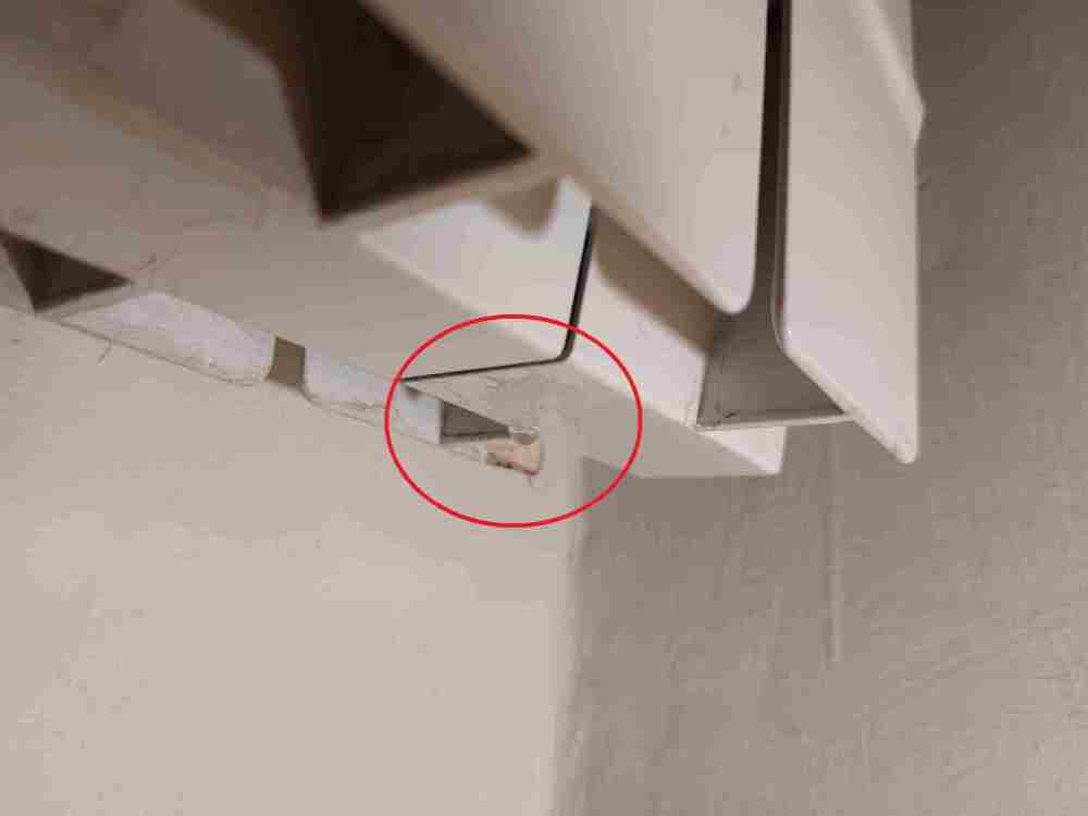

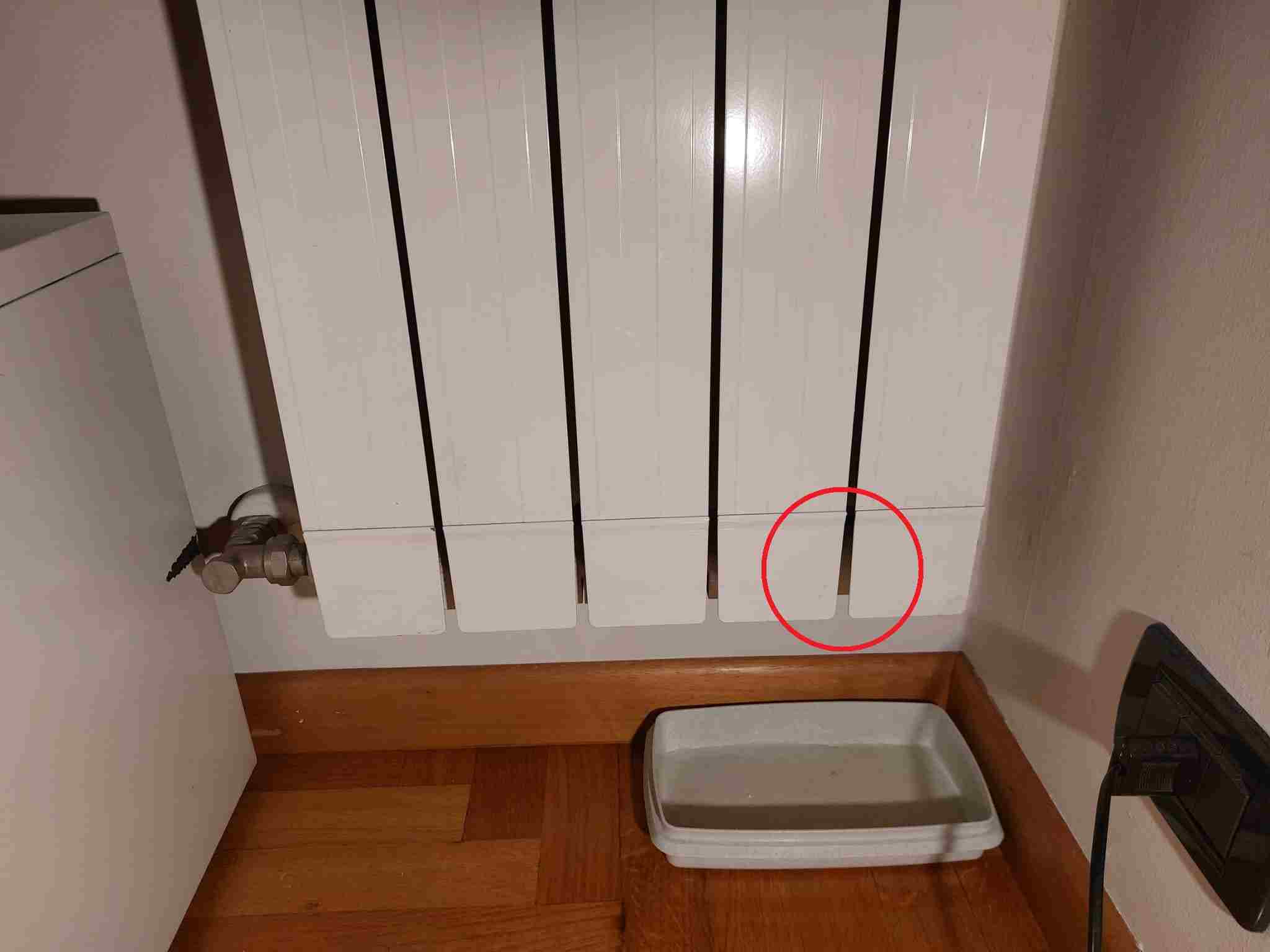

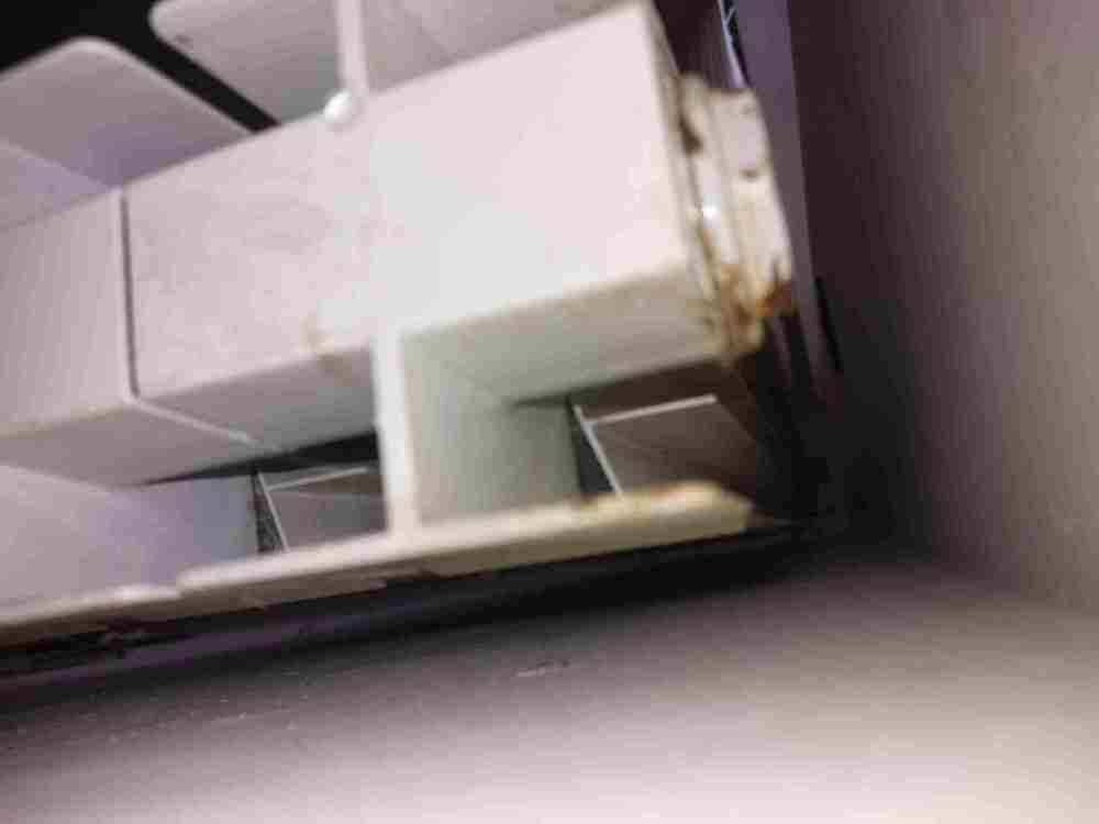

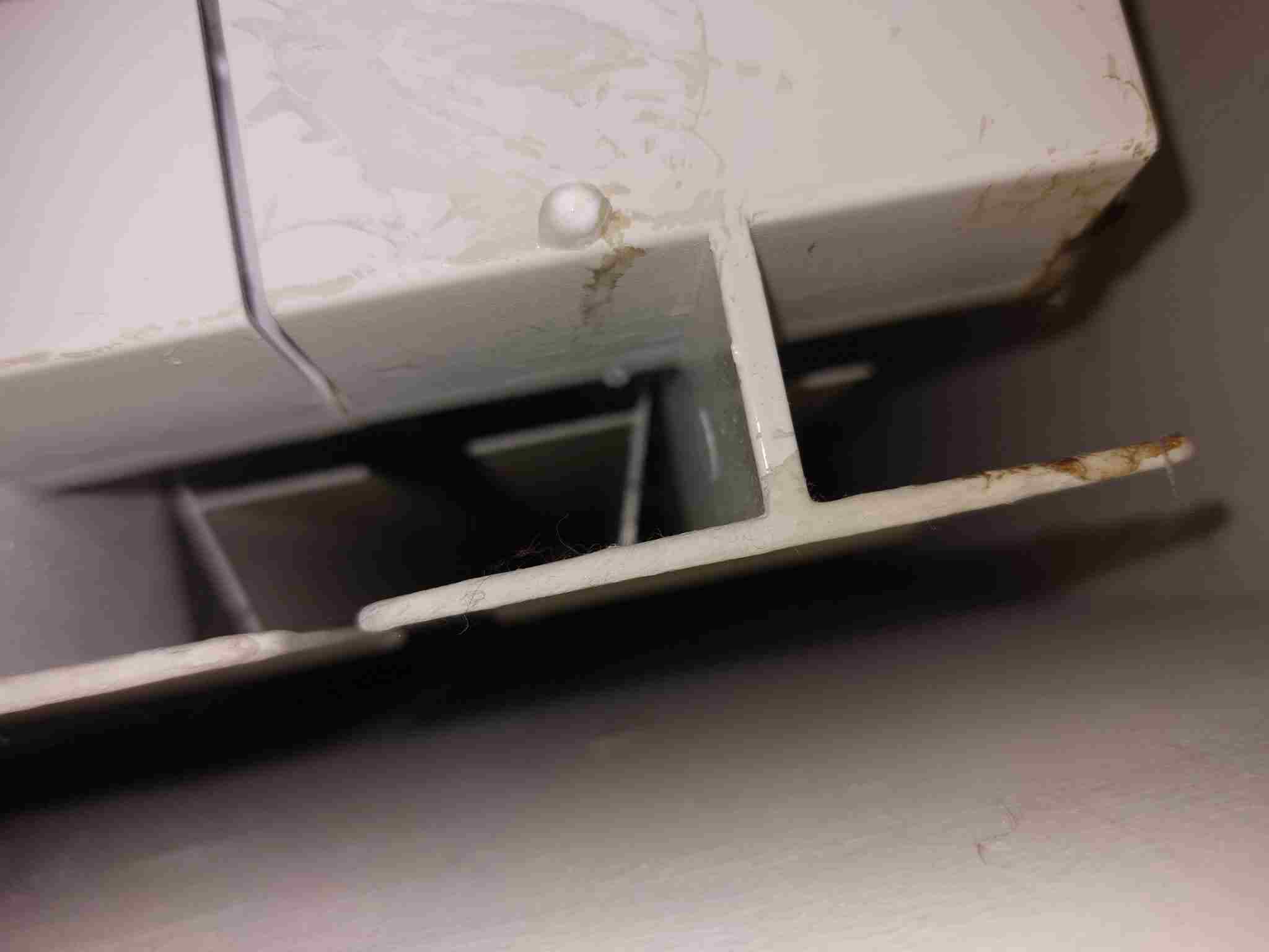

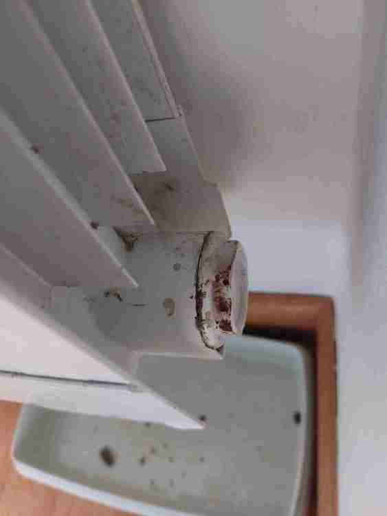

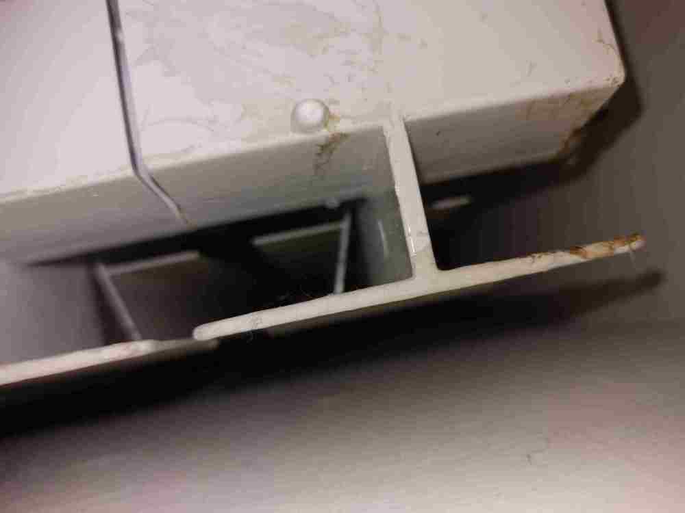

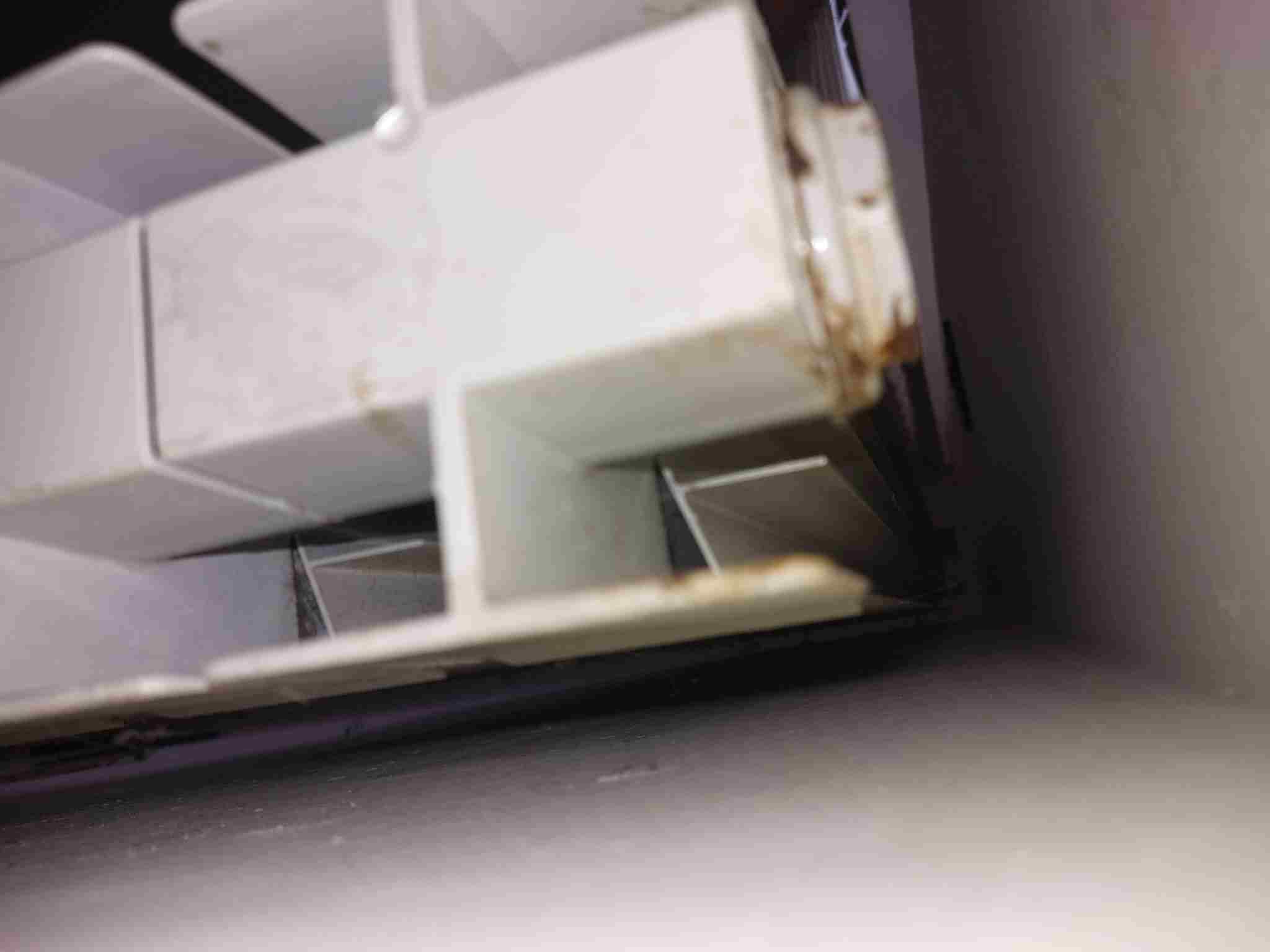

Termoarredo perde da un elemento
Buongiorno,
come vedete dalle foto ho una perdita da un elemento di un termoarredo (lato dx in basso). Ho verificato e il tappo laterale dx risulta asciutto.
Come posso intervenire ?
termoarredo1.thumb.jpg.706182a903cafd5ad21e398aa99a1a28.jpgtermoarredo2.thumb.jpg.7e130277b434762b3ba3c4a0fd66abaf.jpg
22 ore fa, carloph ha scritto:
ho una perdita da un elemento di un termoarredo
Da dove si trova la goccia non sembra perda dalla giunzione... Sicuro che non sia bucato?... Comunque ogni singolo elemento puoi smontarlo, magari è solo da stringere o da sostituire la guarnizione... Io chiuderei le valvole aspetterei che sia vuoto e lo smonterei per vedere anche quelle macchie di ruggine che si vedono di cosa si tratta
forse hai ragione, ho controllato meglio e la goccia arriva da sopra, come si vede in questa foto
mando anche foto del tappo (nella seconda foto, si vede che la goccia passa anche dall'alltro lato)
Abbiamo 2 termoarredi in casa e questo lo teniamo praticamente sempre spento: potrebbe essere questa l'origine del problema ?
2 termoarredi + altri termosifoni di ghisa
Con la goccia in quella posizione, la perdita può provenire sia dal tappo che dalla giunzione tra i due elementi.
Asciuga prima perbene, poi "tasta" con carta igienica immediatamente sotto il tappo.
Quel tappo sembra allentato. In ogni caso e' da smontare, rimuovere ogni traccia di ruggine e serrare come si deve.
Modificato: da NovellinoXX
forse hai ragione, ho controllato meglio e la goccia arriva da sopra, come si vede in questa foto
