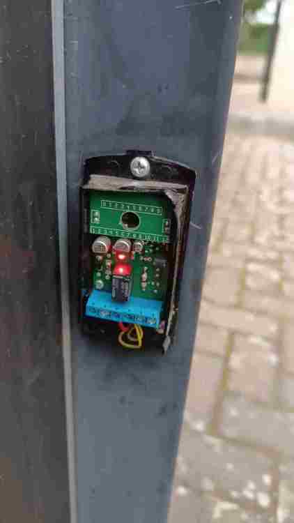

giacomo-00 Inserito: 21 maggio 2023 Segnala Share Inserito: 21 maggio 2023 Buongiorno. Ieri abbiamo trovato la fotocellula (ricevente) del cancello con la copertura spaccata ed il cancello rimaneva sempre aperto, osservando la fotocellula mi sono accorto che rilevava sempre la presenza di un'ostacolo (anche se lo spazio era libero) e quindi non permetteva la chiusura del cancello, pensando si fosse disallineata ho provato a muoverla ma niente, l'unica cosa che riportava al corretto funzionamento è stata nel momento in cui ho toccato il cappuccio del ponticello dei due pin (sulla destra in foto) però nel momento in cui lo lasciavo continuava ad entrare la sicurezza e far riaprire il cancello. Smontando il cappuccio ho trovato una delle due alette piegata che nel tentativo di raddrizzamento purtroppo si è spezzata, ho provato a ponticellare con un filo di rame ma niente di fatto. Sapreste dirmi come potrei risolvere il problema? Grazie. Link al commento Condividi su altri siti More sharing options...
del_user_231807 Inserita: 21 maggio 2023 Segnala Share Inserita: 21 maggio 2023 Credo che dovrai comprare una coppia di fotocellule nuove e sostituirle, vedo dalla foto che ha preso na botta Link al commento Condividi su altri siti More sharing options...
soltec Inserita: 21 maggio 2023 Segnala Share Inserita: 21 maggio 2023 Prova a saldare il ponticello. Magari risolvi. Link al commento Condividi su altri siti More sharing options...
giacomo-00 Inserita: 21 maggio 2023 Autore Segnala Share Inserita: 21 maggio 2023 7 ore fa, augustoelektrico ha scritto: Credo che dovrai comprare una coppia di fotocellule nuove e sostituirle, vedo dalla foto che ha preso na botta Indubbiamente ha preso una botta ma come spiegavo prima toccando il ponticello funziona perfettamente. 6 ore fa, soltec ha scritto: Prova a saldare il ponticello. Magari risolvi. Ho provato a ponticellare con un cavo di rame ma non funzionava. Quel cappuccio è solo un ponticello o ha anche qualche resistenza al suo interno? Link al commento Condividi su altri siti More sharing options...
soltec Inserita: 21 maggio 2023 Segnala Share Inserita: 21 maggio 2023 1 ora fa, giacomo-00 ha scritto: Quel cappuccio è solo un ponticello o ha anche qualche resistenza al suo interno? Sinceramente non lo so. Tu hai parlato di ponticello. Link al commento Condividi su altri siti More sharing options...
