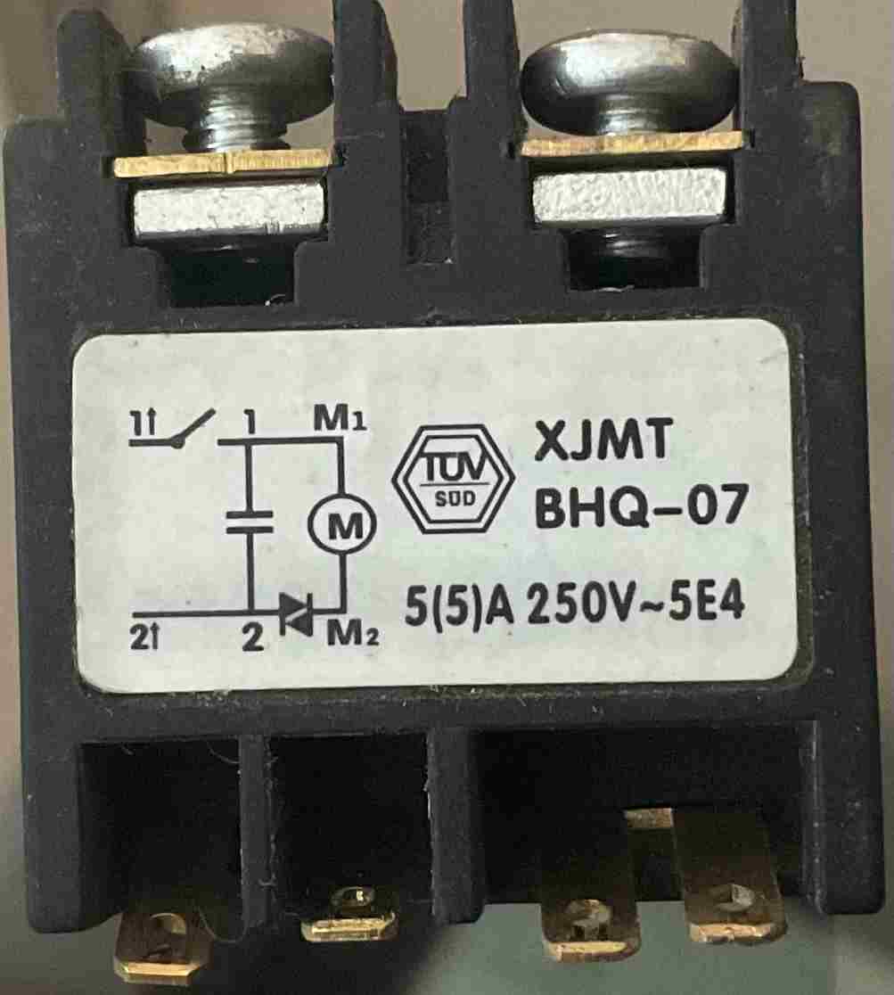

rubio2002it Inserito: 21 maggio 2023 Segnala Inserito: 21 maggio 2023 Ciao, stamane nel bel mezzo di una pulizia con il flessibile, mi si è fermata e non c’è stato verso di farla ripartire. Incomincio a verificare il cavo e la continuità c’è, passo all’interruttore e trovo che un contatto è sempre chiuso, mentre apre fa il suo dovere. Non riesco a capire il motivo del guasto in quanto per me comunque doveva funzionare, lo smonto per vedere il modello e mi trovo lo schema che riporto giù in serie ad una fase trovo quel simbolo che normalmente indica un diac, mi potete dare qualche info e soprattutto lo scopo, sicuramente una protezione……….
Ivan Botta Inserita: 21 maggio 2023 Segnala Inserita: 21 maggio 2023 Rubio, ho provveduto a spostyare la discussione nel forum corretto. Dovresti dirci marca e modello della moletta.
rubio2002it Inserita: 21 maggio 2023 Autore Segnala Inserita: 21 maggio 2023 (modificato) 46 minuti fa, Ivan Botta ha scritto: marca e modello della moletta. Einhell TC-AG 125 850W Modificato: 21 maggio 2023 da rubio2002it
rubio2002it Inserita: 21 maggio 2023 Autore Segnala Inserita: 21 maggio 2023 (modificato) 2 ore fa, NovellinoXX ha scritto: un soft-start. Ciao è lo scopo quale sarebbe. Farla partire piano, tieni presente che sono 850 W ,normalmente credo sia controproducente Modificato: 21 maggio 2023 da rubio2002it
NovellinoXX Inserita: 21 maggio 2023 Segnala Inserita: 21 maggio 2023 (modificato) 51 minuti fa, rubio2002it ha scritto: tieni presente che sono 850 W Appunto perchè e' una bella potenza; il soft-start limita la corrente di spunto ( i magnetotermici ringraziano) di conseguenza e' limitata la coppia iniziale attenuando lo "strattone" all'avvio. Perchè lo ritieni controproducente? Comunque e' una ipotesi per spiegare il simbolo del diac, sul web ci sono tanti interruttori a pulsante identici, ma nessuno menziona il soft-start. Modificato: 21 maggio 2023 da NovellinoXX
rubio2002it Inserita: 21 maggio 2023 Autore Segnala Inserita: 21 maggio 2023 (modificato) 43 minuti fa, NovellinoXX ha scritto: sul web ci sono tanti interruttori a pulsante identici, ma nessuno menziona il soft-start. Ciao si lì ho visto anch’io e non ho trovato neanche il simbolo del diac. Al momento ho fatto un ponticello cortocircuitando il diac senza notare differenza rispetto a prima, tieni presente che la sto usando in garage dove ho solo 1,5 kw di potenza installata Modificato: 21 maggio 2023 da rubio2002it
NovellinoXX Inserita: 21 maggio 2023 Segnala Inserita: 21 maggio 2023 5 minuti fa, rubio2002it ha scritto: fatto un ponticello cortocircuitando il diac senza notare differenza rispetto a prima Guardato le spazzole?
rubio2002it Inserita: 21 maggio 2023 Autore Segnala Inserita: 21 maggio 2023 Ciao, forse mi sono spiegato male, fatto il ponticello il flessibile è tornato a funzionare come prima. La differenza è intesa per il softstart
NovellinoXX Inserita: 21 maggio 2023 Segnala Inserita: 21 maggio 2023 (modificato) OK. Se temi che il soft-start introduca un calo di potenza permanente, ti posso dire che in quei pochi che ho avuto modo di "sezionare" c'e' un relè che dopo qualche secondo si chiude e scavalca il circuito elettronico che limita la potenza. Anche nei normali trapani con il pulsante con la regolazione di velocità, quando spingi a fondo il pulsante, c'e' un contatto ausiliario che si chiude escludendo totalmente la regolazione. Comunque si nota se c'e' un soft-start o meno. Se ponticellando quell'interruttore non hai notato differenze allo spunto vuol dire che non c'e'. Modificato: 21 maggio 2023 da NovellinoXX
rubio2002it Inserita: 22 maggio 2023 Autore Segnala Inserita: 22 maggio 2023 8 ore fa, NovellinoXX ha scritto: Se ponticellando quell'interruttore non hai notato differenze allo spunto vuol dire che non c'e'. Ciao, indubbiamente è una mia impressione
