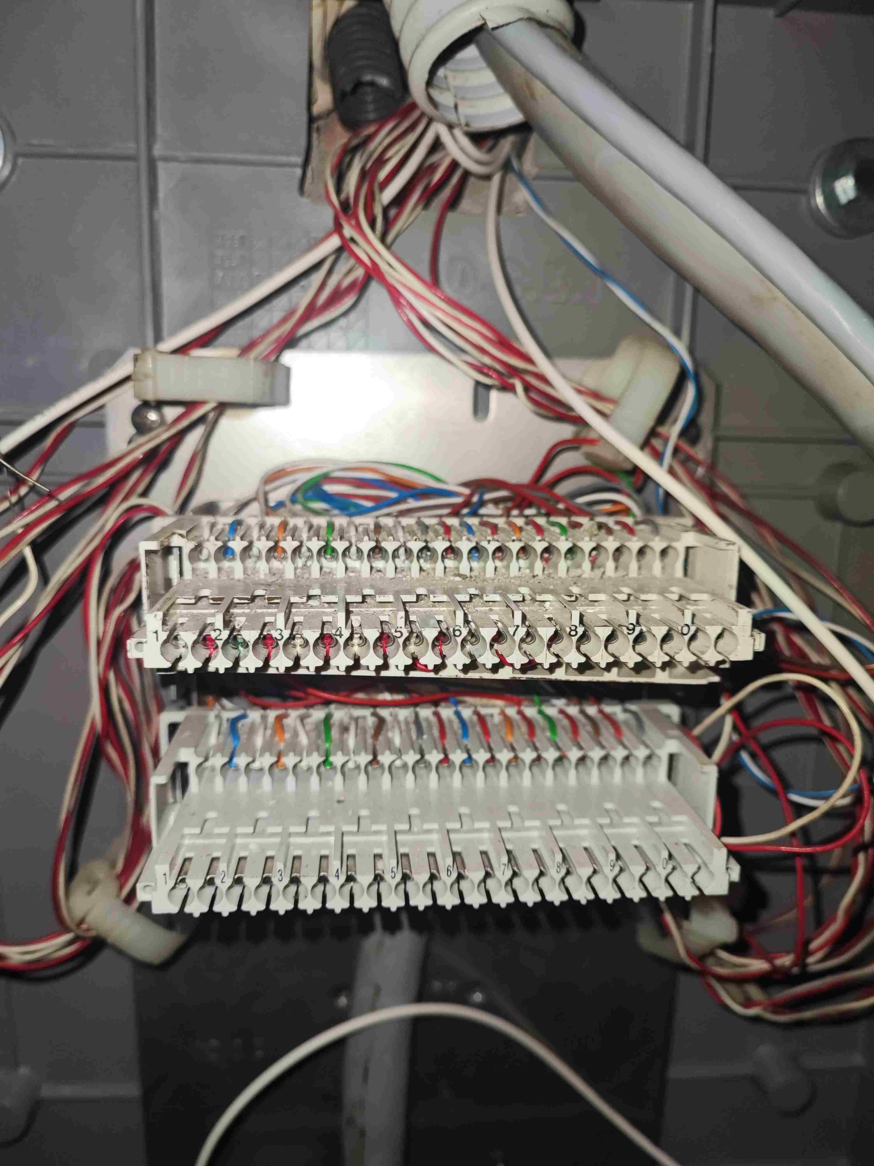

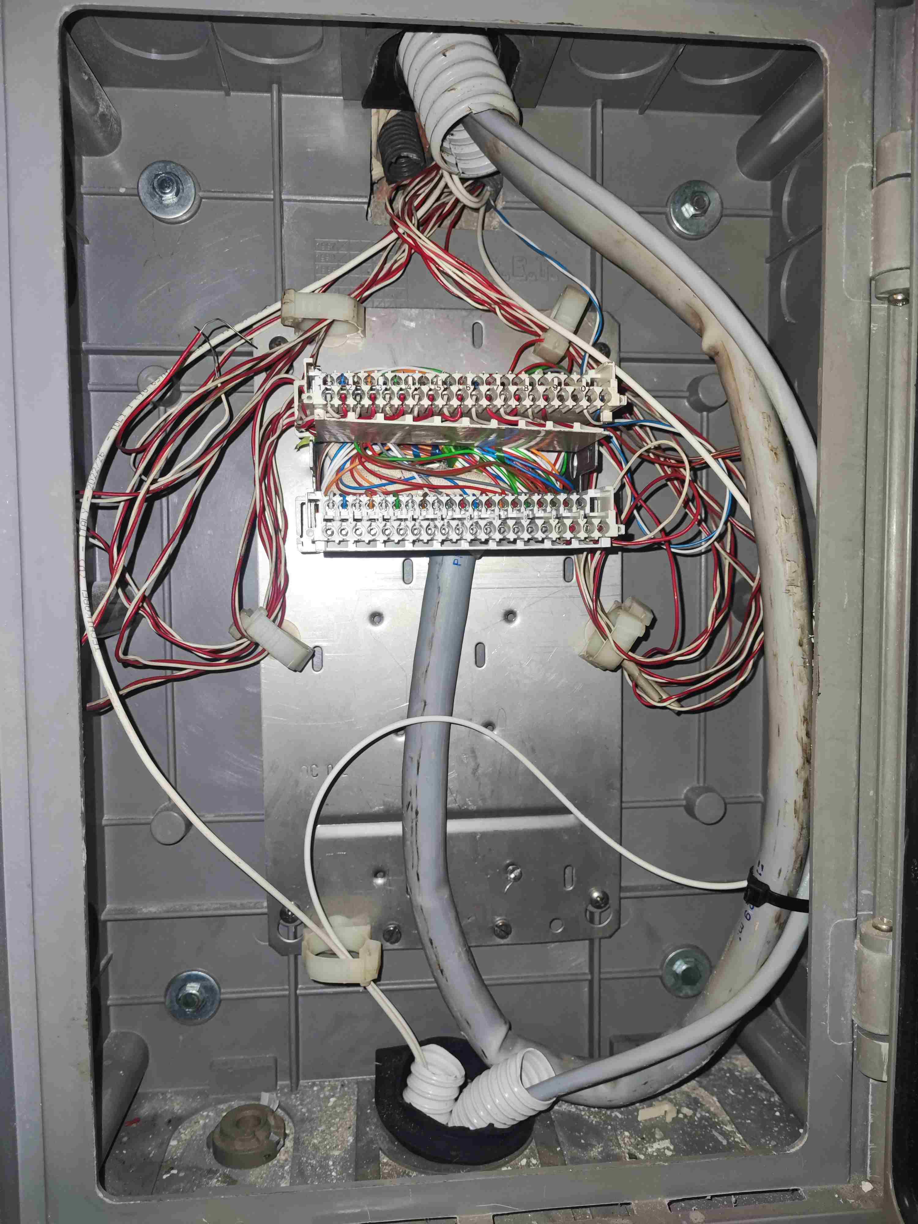

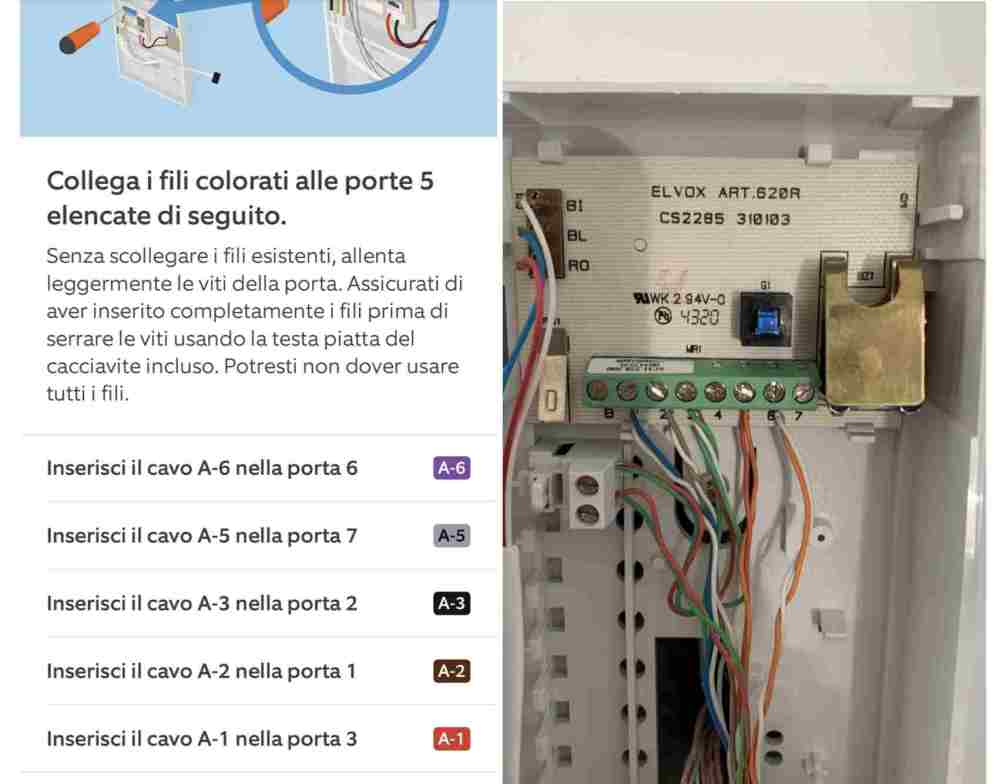

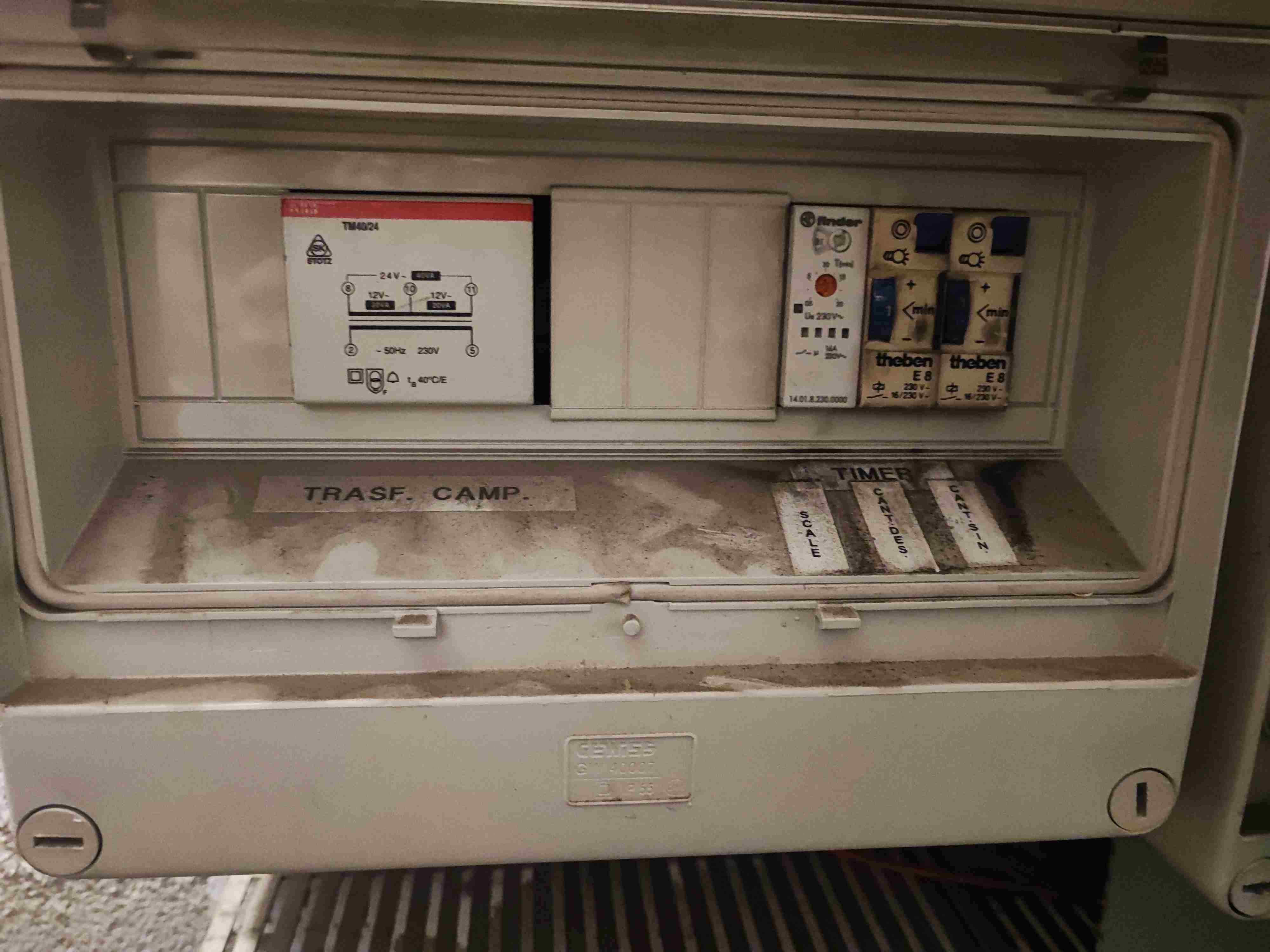

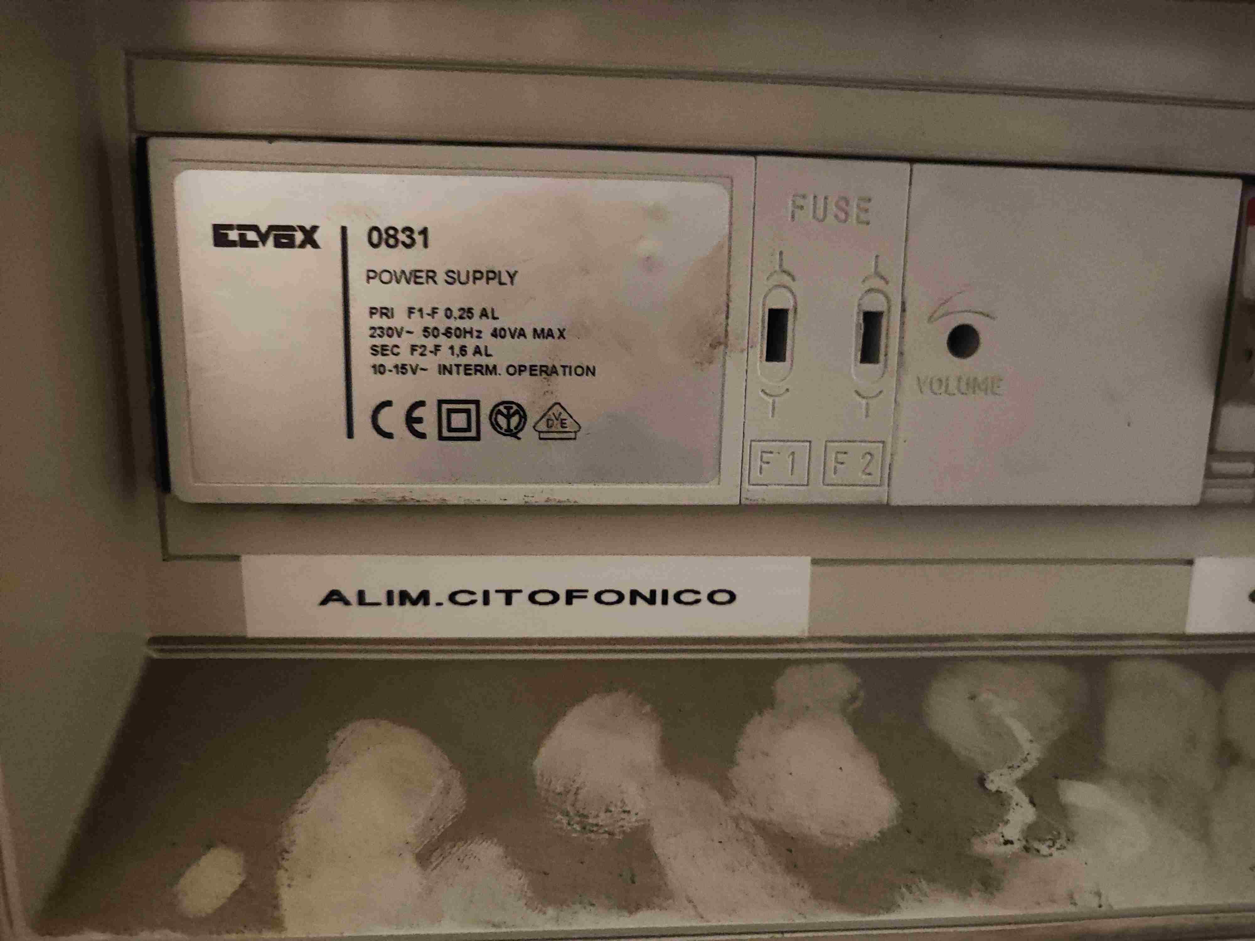

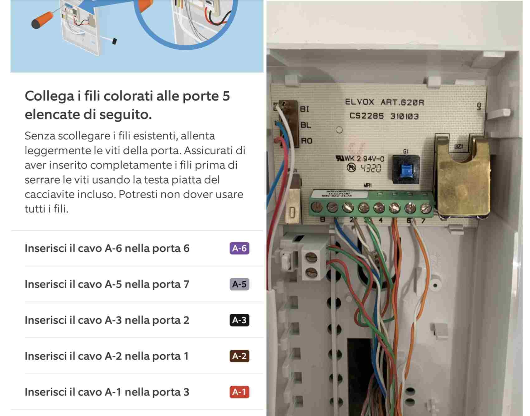

Tom983 Inserita: 27 maggio 2023 Autore Segnala Share Inserita: 27 maggio 2023 21 minuti fa, soltec ha scritto: Io andrei a cercare l'alimentatore condominiale e farei delle foto a tutti i dispositivi che posso avere il marchio Elvox o Vimar. Non ho idea di dove sia, oggi faccio quella prova e vi dico Link al commento Condividi su altri siti More sharing options...
Tom983 Inserita: 27 maggio 2023 Autore Segnala Share Inserita: 27 maggio 2023 1 ora fa, soltec ha scritto: Prova. E dicci che succede Allora ho provato, apparentemente funziona tutto, ora il problema è che : ho un pulsante interno al portone con cui si apre il portone per uscire perchè non ha la maniglia diciamo. Se premono quello per uscire arriva la notifica sull' app. Mi manca la prova se chi citofona a qualche vicino se mi arriva la notifica Link al commento Condividi su altri siti More sharing options...
Tom983 Inserita: 27 maggio 2023 Autore Segnala Share Inserita: 27 maggio 2023 2 ore fa, soltec ha scritto: Ho provato a citofonare ad un vicino, non arrivano notifiche quindi quello va bene. Il problema è il pulsante interno al portone a sto punto Link al commento Condividi su altri siti More sharing options...
soltec Inserita: 27 maggio 2023 Segnala Share Inserita: 27 maggio 2023 C' è stato un momento che ci sono state decine di discussioni sul ring. Ricordo che c'è chi ha dovuto mettere un relè per risolvere il problema analogo al tuo. Trova nel quadro condominiale l'alimentatore citofonico e metti le foto. In genere sta vicino al quadro elettrico. Link al commento Condividi su altri siti More sharing options...
Tom983 Inserita: 27 maggio 2023 Autore Segnala Share Inserita: 27 maggio 2023 4 ore fa, soltec ha scritto: C' è stato un momento che ci sono state decine di discussioni sul ring. Ricordo che c'è chi ha dovuto mettere un relè per risolvere il problema analogo al tuo. Trova nel quadro condominiale l'alimentatore citofonico e metti le foto. In genere sta vicino al quadro elettrico. sì ho letto, ma il problema loro era che se suonavano ai vicini arrivava la notifica, invece a me no. A me è come se facesse interferenza il bottone interno vicino al portone, per aprire il portone visto che non ha la maniglia Link al commento Condividi su altri siti More sharing options...
soltec Inserita: 27 maggio 2023 Segnala Share Inserita: 27 maggio 2023 37 minuti fa, Tom983 ha scritto: sì ho letto, ma il problema loro era che se suonavano ai vicini arrivava la notifica, invece a me no. A me è come se facesse interferenza il bottone interno vicino al portone, per aprire il portone visto che non ha la maniglia Anche questo è un problema avuto da molti Link al commento Condividi su altri siti More sharing options...
ROBY 73 Inserita: 27 maggio 2023 Segnala Share Inserita: 27 maggio 2023 7 ore fa, Tom983 ha scritto: Allora ho provato, apparentemente funziona tutto,............ Quindi, come hai collegato i fili del Ring sul citofono? Eventualmente, prova a spostare A5 sul 4 (se collegato sul 7) o viceversa sul 7 (se collegato sul 4) Link al commento Condividi su altri siti More sharing options...
Tom983 Inserita: 28 maggio 2023 Autore Segnala Share Inserita: 28 maggio 2023 11 ore fa, ROBY 73 ha scritto: Quindi, come hai collegato i fili del Ring sul citofono? Eventualmente, prova a spostare A5 sul 4 (se collegato sul 7) o viceversa sul 7 (se collegato sul 4) I collegamenti fatti sono quelli suggeriti nel post vecchio di @soltec: Selezionando poi nell'applicazione il citofono SIEDLE HTA 811. ( faccio presente che ce ne sono 4 di 811 : sono SIEDLE HTA811 - HTA811(1+n) - HTA811(2+n) e HTA811-0 ) A4 su 3 A2 su 1 A3 su 2 A1 su 7 A5. Su 4 A6 su 5 @ROBY 73 ho invertito i fili come hai chiesto A5 dal 4 al morsetto 7 e quello che era sul 7 sul morsetto 4. Hanno ricominciato ad arrivare notifiche continue ogni 20 secondi, quindi come prima. Link al commento Condividi su altri siti More sharing options...
soltec Inserita: 28 maggio 2023 Segnala Share Inserita: 28 maggio 2023 3 ore fa, Tom983 ha scritto: I collegamenti fatti sono quelli suggeriti nel post vecchio di @soltec: Selezionando poi nell'applicazione il citofono SIEDLE HTA 811. ( faccio presente che ce ne sono 4 di 811 : sono SIEDLE HTA811 - HTA811(1+n) - HTA811(2+n) e HTA811-0 ) A4 su 3 A2 su 1 A3 su 2 A1 su 7 A5. Su 4 A6 su 5 @ROBY 73 ho invertito i fili come hai chiesto A5 dal 4 al morsetto 7 e quello che era sul 7 sul morsetto 4. Hanno ricominciato ad arrivare notifiche continue ogni 20 secondi, quindi come prima. Prova A1 su 6 invece di 7 Link al commento Condividi su altri siti More sharing options...
Tom983 Inserita: 28 maggio 2023 Autore Segnala Share Inserita: 28 maggio 2023 18 minuti fa, soltec ha scritto: Prova A1 su 6 invece di 7 Provato A1 su A7 , non funziona l'apertura portone, ma si risolve le notifiche tramite bottone interno. 19 minuti fa, soltec ha scritto: Prova A1 su 6 invece di 7 correggo , provato A1 su 6 invece che 7 , come suggerito. risolve le notifiche continue ma l'apertura portone non funziona Link al commento Condividi su altri siti More sharing options...
soltec Inserita: 28 maggio 2023 Segnala Share Inserita: 28 maggio 2023 2 ore fa, Tom983 ha scritto: Provato A1 su A7 , non funziona l'apertura portone, ma si risolve le notifiche tramite bottone interno. correggo , provato A1 su 6 invece che 7 , come suggerito. risolve le notifiche continue ma l'apertura portone non funziona Come immaginavo. Prova allora A6 su 6 invece che su 5. Ti chiedo per la terza volta la foto degli alimentatori. Il problema è il tuo. . Se te la chiedo c'è un motivo. Poi fai tu. Link al commento Condividi su altri siti More sharing options...
Tom983 Inserita: 28 maggio 2023 Autore Segnala Share Inserita: 28 maggio 2023 3 ore fa, soltec ha scritto: Come immaginavo. Prova allora A6 su 6 invece che su 5. Ti chiedo per la terza volta la foto degli alimentatori. Il problema è il tuo. . Se te la chiedo c'è un motivo. Poi fai tu. Allora ho provato a cambiare A6 su 6 invece che 5 , le notifiche dal pulsante vicino il portone arrivano ma non arrivano più dal pulsante del citofono esterno (quello esatto per capirci). Guarda che non l'ho postate perchè non sapevo proprio dove cercarlo, ho trovato questo spero di essere d'aiuto Link al commento Condividi su altri siti More sharing options...
ROBY 73 Inserita: 28 maggio 2023 Segnala Share Inserita: 28 maggio 2023 11 ore fa, Tom983 ha scritto: .....A4 su 3 A2 su 1 A3 su 2 A1 su 7 A5. Su 4 A6 su 5.......... Con tutti questi cambi di collegamento, mi sembra di stare a giocare a Battaglia Navale, anziché collegare un citofono 🤣 2 ore fa, Tom983 ha scritto: ho trovato questo spero di essere d'aiuto Allora, le prime due foto sono quelle dei permutatori telefonici delle varie linee che vanno nei vari appartamenti e quindi non c'entrano nulla. Con le altre due invece, ha "centrato l'obiettivo" e cioè come pensavamo c'è un trasformatore per i campanelli (ABB) ed un alimentatore citofonico (VIMAR 0831), quindi è quasi certo al 99,99% che ci siano almeno due comuni Link al commento Condividi su altri siti More sharing options...
soltec Inserita: 28 maggio 2023 Segnala Share Inserita: 28 maggio 2023 Un passo indietro... Ma le misure che hai fatto erano con il Ring scollegato? Link al commento Condividi su altri siti More sharing options...
Tom983 Inserita: 28 maggio 2023 Autore Segnala Share Inserita: 28 maggio 2023 35 minuti fa, soltec ha scritto: Un passo indietro... Ma le misure che hai fatto erano con il Ring scollegato? Forse sì, attaccavo la batteria solo per i test pratici 1 ora fa, ROBY 73 ha scritto: Con tutti questi cambi di collegamento, mi sembra di stare a giocare a Battaglia Navale, anziché collegare un citofono 🤣 Allora, le prime due foto sono quelle dei permutatori telefonici delle varie linee che vanno nei vari appartamenti e quindi non c'entrano nulla. Con le altre due invece, ha "centrato l'obiettivo" e cioè come pensavamo c'è un trasformatore per i campanelli (ABB) ed un alimentatore citofonico (VIMAR 0831), quindi è quasi certo al 99,99% che ci siano almeno due comuni Quindi? Se fosse che ci sono almeno due comuni non c'è soluzione? Link al commento Condividi su altri siti More sharing options...
soltec Inserita: 28 maggio 2023 Segnala Share Inserita: 28 maggio 2023 Le misure devono essere fatte con il Ring scollegato. Però a quanto ho capito funziona tutto ma ti arrivano chiamate se qualcuno apre il portone. Ti assicuro che ho sentito più persone avere il tuo stesso problema. Ancora non sono riuscito a capire la motivazione. Però hanno risolto con il relè. Praticamente il relè collega A6 solo su chiamata. Link al commento Condividi su altri siti More sharing options...
Tom983 Inserita: 28 maggio 2023 Autore Segnala Share Inserita: 28 maggio 2023 28 minuti fa, soltec ha scritto: Le misure devono essere fatte con il Ring scollegato. Però a quanto ho capito funziona tutto ma ti arrivano chiamate se qualcuno apre il portone. Ti assicuro che ho sentito più persone avere il tuo stesso problema. Ancora non sono riuscito a capire la motivazione. Però hanno risolto con il relè. Praticamente il relè collega A6 solo su chiamata. Ok , sai dirmi che tipo di relè e come collegarlo? Io sono ignorante in materia. Domattina provo a fare una ricerca sul forum comunque Il 27/5/2023 alle 12:31 , soltec ha scritto: Link al commento Condividi su altri siti More sharing options...
soltec Inserita: 29 maggio 2023 Segnala Share Inserita: 29 maggio 2023 Ho sentito anche chi ha risolto con un diodo in serie ad A6. Potrebbe funzionare forse pure con te. Un diodo costa niente potresti pure provare. Link al commento Condividi su altri siti More sharing options...
Tom983 Inserita: 29 maggio 2023 Autore Segnala Share Inserita: 29 maggio 2023 1 ora fa, soltec ha scritto: Ho sentito anche chi ha risolto con un diodo in serie ad A6. Potrebbe funzionare forse pure con te. Un diodo costa niente potresti pure provare. ok, ora lo cerco, non saprei dove prenderlo e vedo cosa riesco a fare Link al commento Condividi su altri siti More sharing options...
Tom983 Inserita: 29 maggio 2023 Autore Segnala Share Inserita: 29 maggio 2023 Anche perchè che tipo di diodo ci vuole o di relè?? ora cerco sul forum se trovo qualcosa Link al commento Condividi su altri siti More sharing options...
danimaz Inserita: 15 giugno 2023 Segnala Share Inserita: 15 giugno 2023 Ciao, anche io, come @Tom983 ho tre comuni separati (collegamento a 7 fili) con Elvox 620R. Dopo aver seguito tutto questo thread e fatto varie prove, la seguente funziona, però ogni volta che faccio funzionare l'apriporta, il ring intercom avverte erroneamente anche l'attivazione della chiamata. CONFIGURAZIONE (selezionando il citofono Siedle HTA 811 e cavo A) A1 (rosso) morsetto 7 A2 (marrone) morsetto 1 A3 (nero) morsetto 2 A4 (bianco) morsetto 3 A5 (grigio) morsetto 4 A6 (viola) morsetto 6 (se lo metto sul morsetto 5, quando attivo la chiamata sento suonare il campanello ma il ring non se ne accorge) Descrivo anche cosa succede: - faccio chiamata da posto esterno oppure da pulsante al piano dell'appartamento--> notifica OK - attivo apriporta da app, oppure da citofono, oppure da pulsante al piano terra (fortunatamente il portone ha anche la maniglia, quindi quest'ultimo viene premuto raramente) --> il portone si apre, però viene inviata anche la notifica di chiamata (che invece non c'è stata) - il microfono, l'altoporlante e l'app funzionano in modo corretto in entrambe le direzioni. Siete riusciti a risolvere? Con il diodo? Mi potete spiegare meglio dove lo dovrei mettere nel mio caso e quale tipo devo prendere? Grazie in anticipo. Link al commento Condividi su altri siti More sharing options...
danimaz Inserita: 17 giugno 2023 Segnala Share Inserita: 17 giugno 2023 Il 15/6/2023 alle 22:41 , danimaz ha scritto: Ciao, anche io, come @Tom983 ho tre comuni separati (collegamento a 7 fili) con Elvox 620R. Dopo aver seguito tutto questo thread e fatto varie prove, la seguente funziona, però ogni volta che faccio funzionare l'apriporta, il ring intercom avverte erroneamente anche l'attivazione della chiamata. CONFIGURAZIONE (selezionando il citofono Siedle HTA 811 e cavo A) A1 (rosso) morsetto 7 A2 (marrone) morsetto 1 A3 (nero) morsetto 2 A4 (bianco) morsetto 3 A5 (grigio) morsetto 4 A6 (viola) morsetto 6 (se lo metto sul morsetto 5, quando attivo la chiamata sento suonare il campanello ma il ring non se ne accorge) Descrivo anche cosa succede: - faccio chiamata da posto esterno oppure da pulsante al piano dell'appartamento--> notifica OK - attivo apriporta da app, oppure da citofono, oppure da pulsante al piano terra (fortunatamente il portone ha anche la maniglia, quindi quest'ultimo viene premuto raramente) --> il portone si apre, però viene inviata anche la notifica di chiamata (che invece non c'è stata) - il microfono, l'altoporlante e l'app funzionano in modo corretto in entrambe le direzioni. Siete riusciti a risolvere? Con il diodo? Mi potete spiegare meglio dove lo dovrei mettere nel mio caso e quale tipo devo prendere? Grazie in anticipo. Ho provato anche ad invertire il rosso (A1, comune) e il grigio (A5, apertura) mettendo A5 in morsetto 7 e A1 in morsetto 4, ma così l'apertura non funziona. Link al commento Condividi su altri siti More sharing options...
danimaz Inserita: 17 giugno 2023 Segnala Share Inserita: 17 giugno 2023 11 minuti fa, danimaz ha scritto: Ho provato anche ad invertire il rosso (A1, comune) e il grigio (A5, apertura) mettendo A5 in morsetto 7 e A1 in morsetto 4, ma così l'apertura non funziona. Inoltre, se il portone (serratura elettrica) è aperto, se suono dal posto esterno il ring non avverte la chiamata Link al commento Condividi su altri siti More sharing options...
sblack1973 Inserita: 30 luglio 2023 Segnala Share Inserita: 30 luglio 2023 Buonasera, anche io come tanti utenti ho un citofono Elvox 620R, non so quale generazione, con i 7 morsetti collegati e senza il ponticello tra il 3-4-5. Quindi 7 fili che vanno nei rispettivi 7 morsetti. Ho provato varie configurazioni dopo aver letto questo post ed altri post sempre sul sito pclforum. Alla fine sembra che sia riuscito a trovare la configurazione giusta per il mio citofono. In particolare io ho due portoncini esterni che vengono aperti da questo citofono: uno esterno e uno sotto al palazzo. La scrivo sperando che possa essere di utilità ad altri utenti con lo stesso problema: Cavo --> Morsetto A2 --> 1 A3 --> 2 A4 --> 3 A5 --> 4 A6 --> 5 (morsetto 6 libero) A1 --> 7 saluti sblack Link al commento Condividi su altri siti More sharing options...
Ziodavide Inserita: 29 settembre 2023 Segnala Share Inserita: 29 settembre 2023 (modificato) Ciao a tutti ho appena acquistato Ring Intercom, ho guardato le istruzioni per l’installazione ma ci sono delle incongruenze nei morsetti dell’Elvox 620R, allego foto. l’apriporta è sul pulsante in basso a sx. Modificato: 29 settembre 2023 da Ziodavide Link al commento Condividi su altri siti More sharing options...
