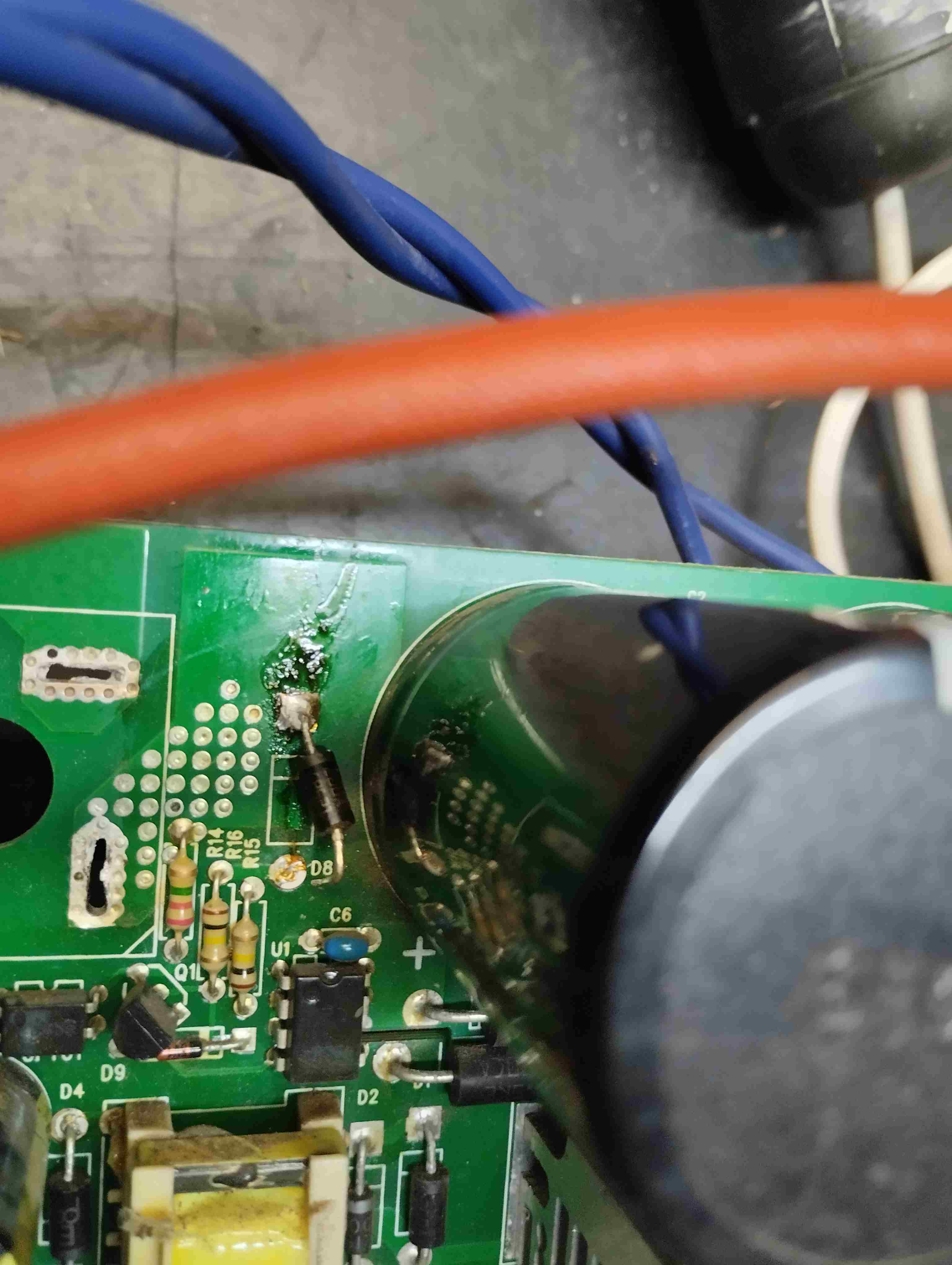

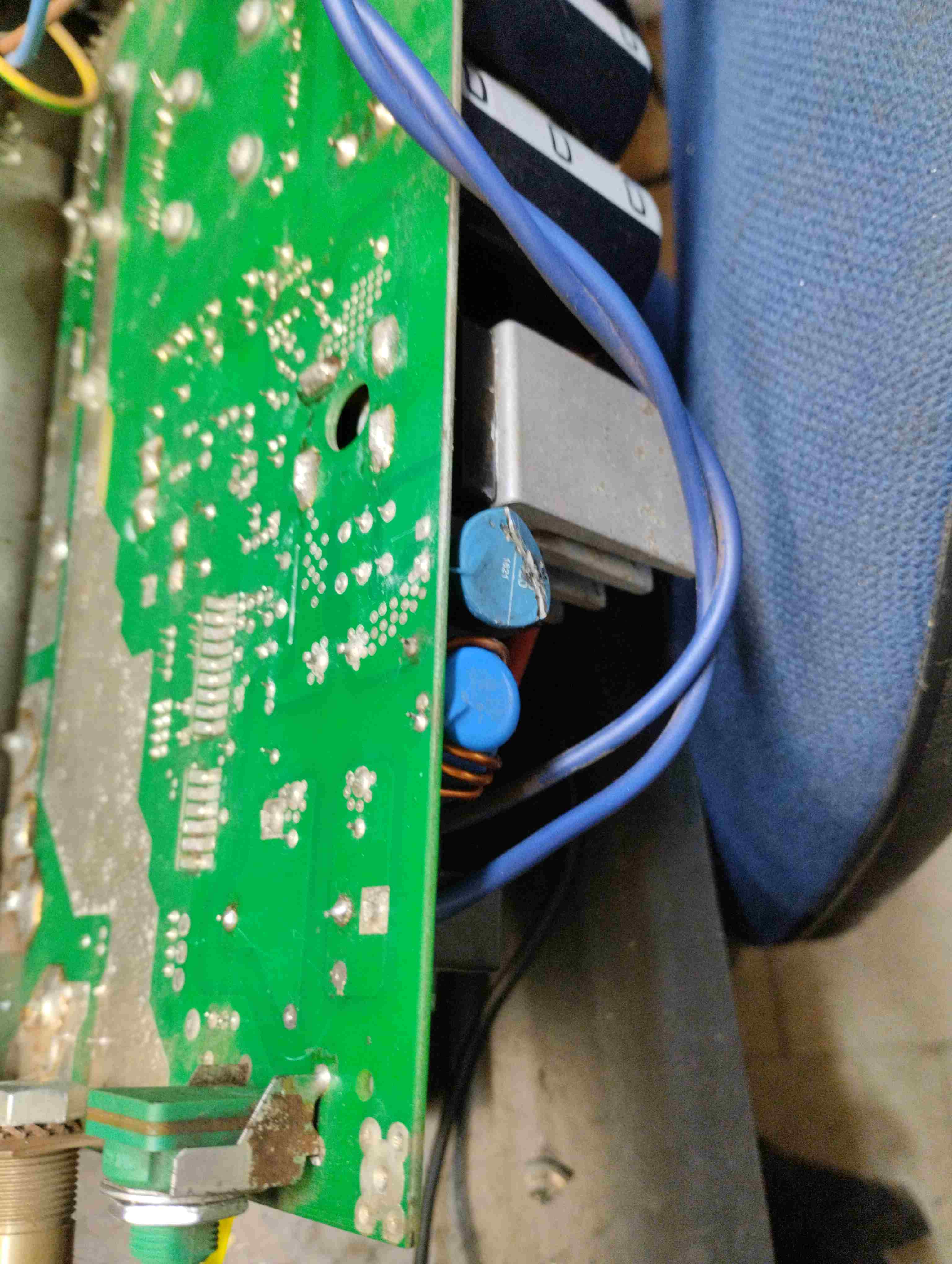

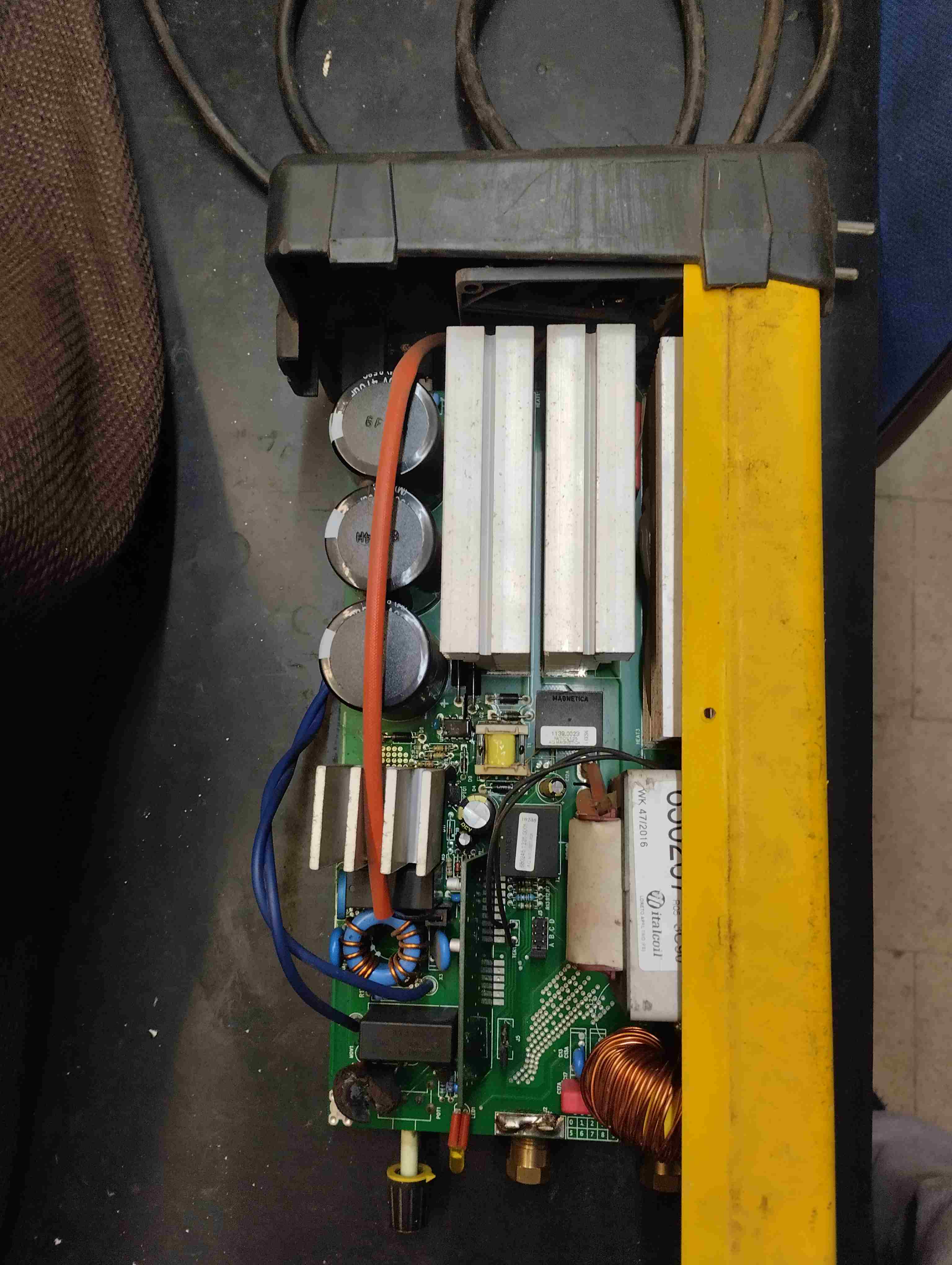

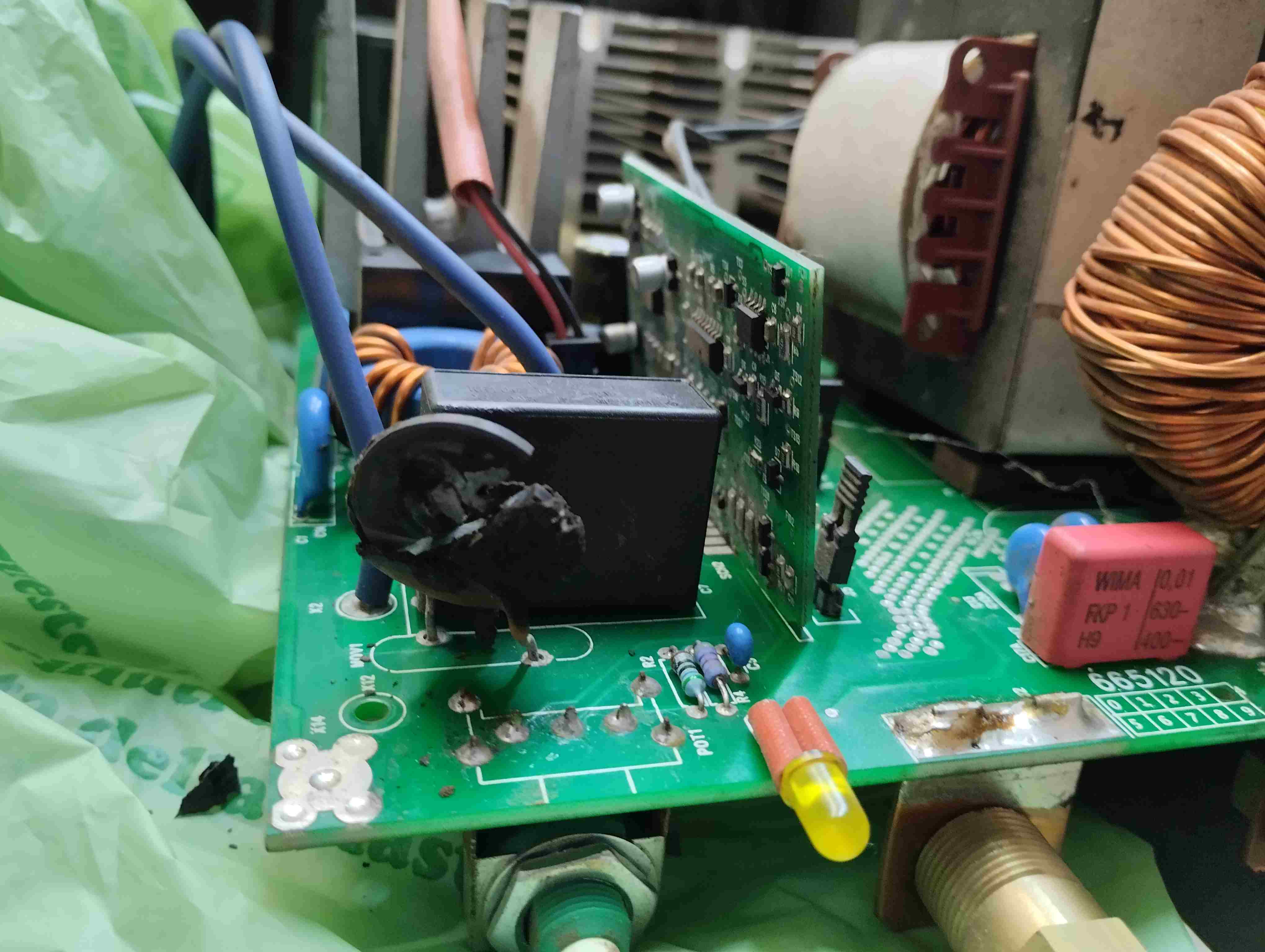

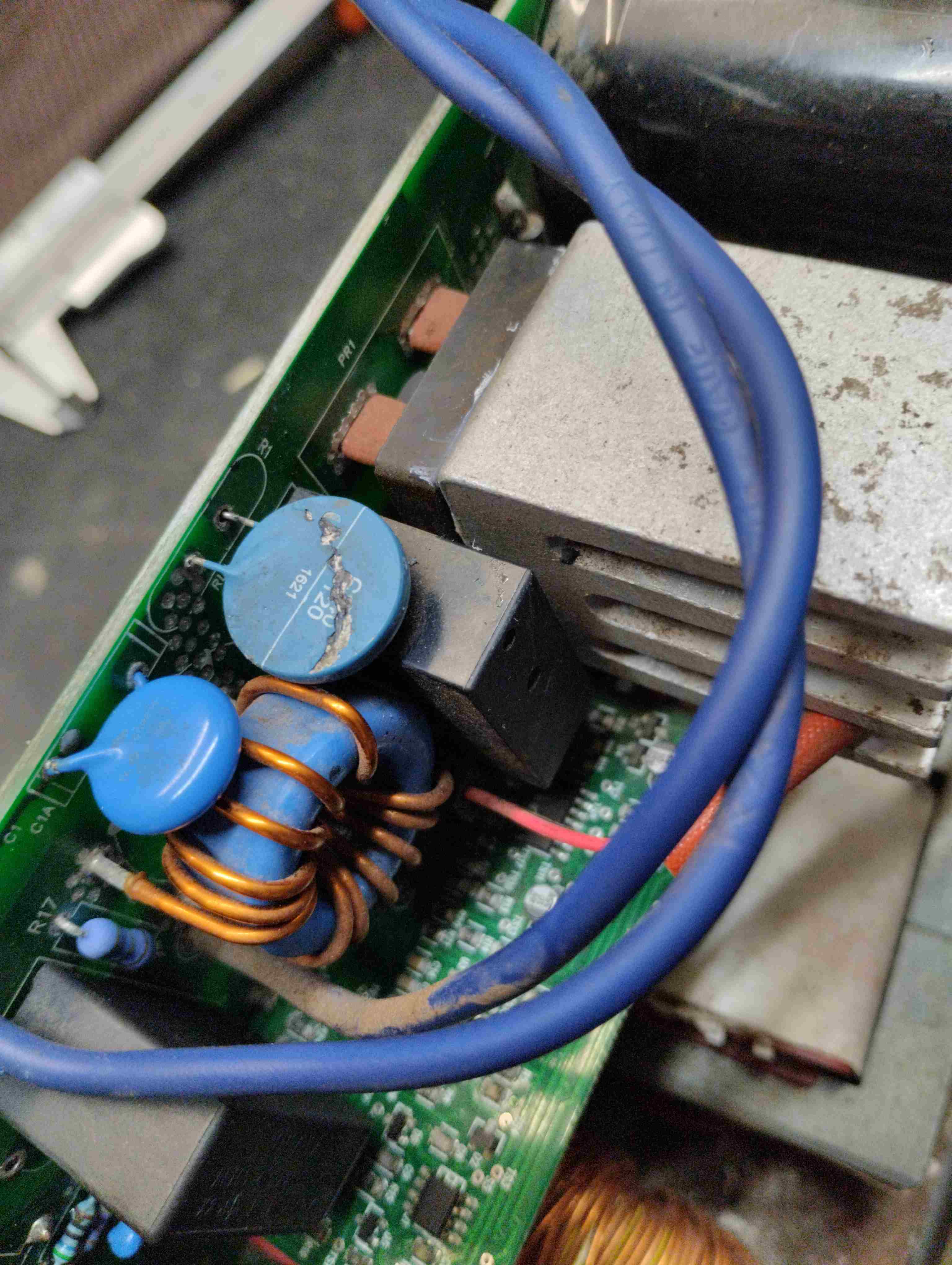

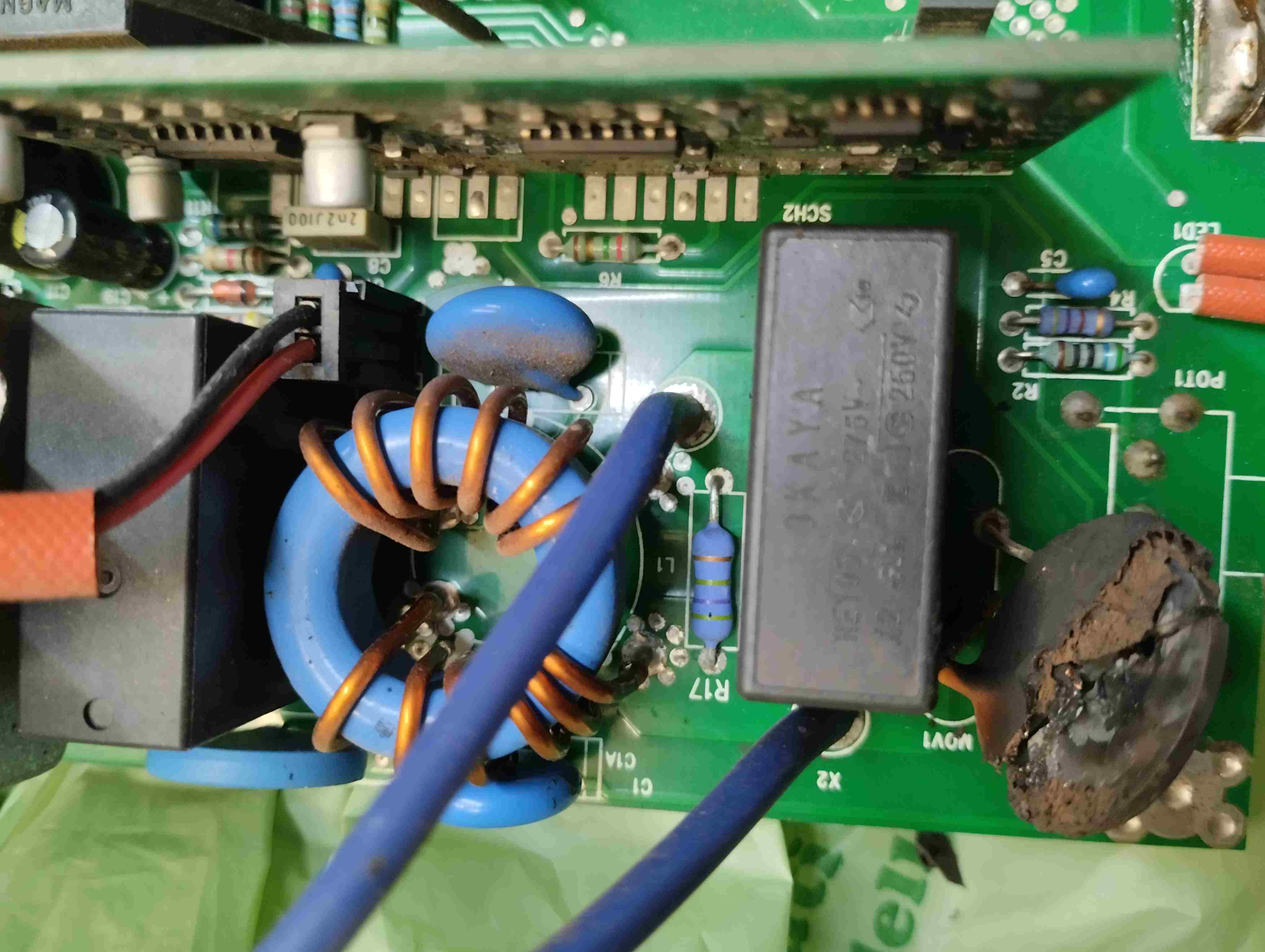

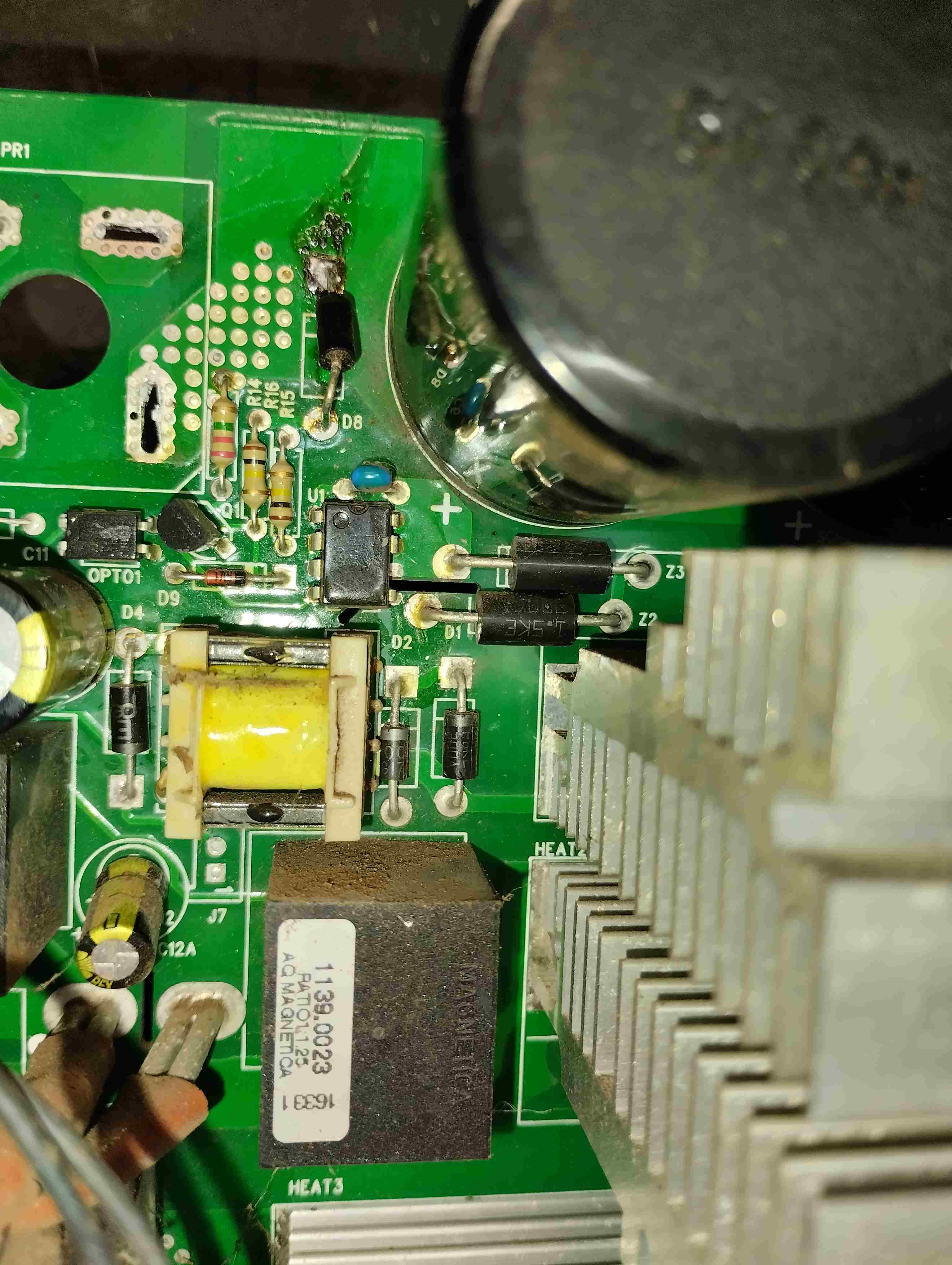

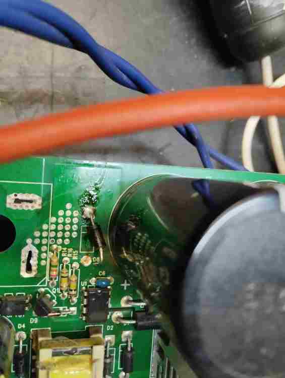

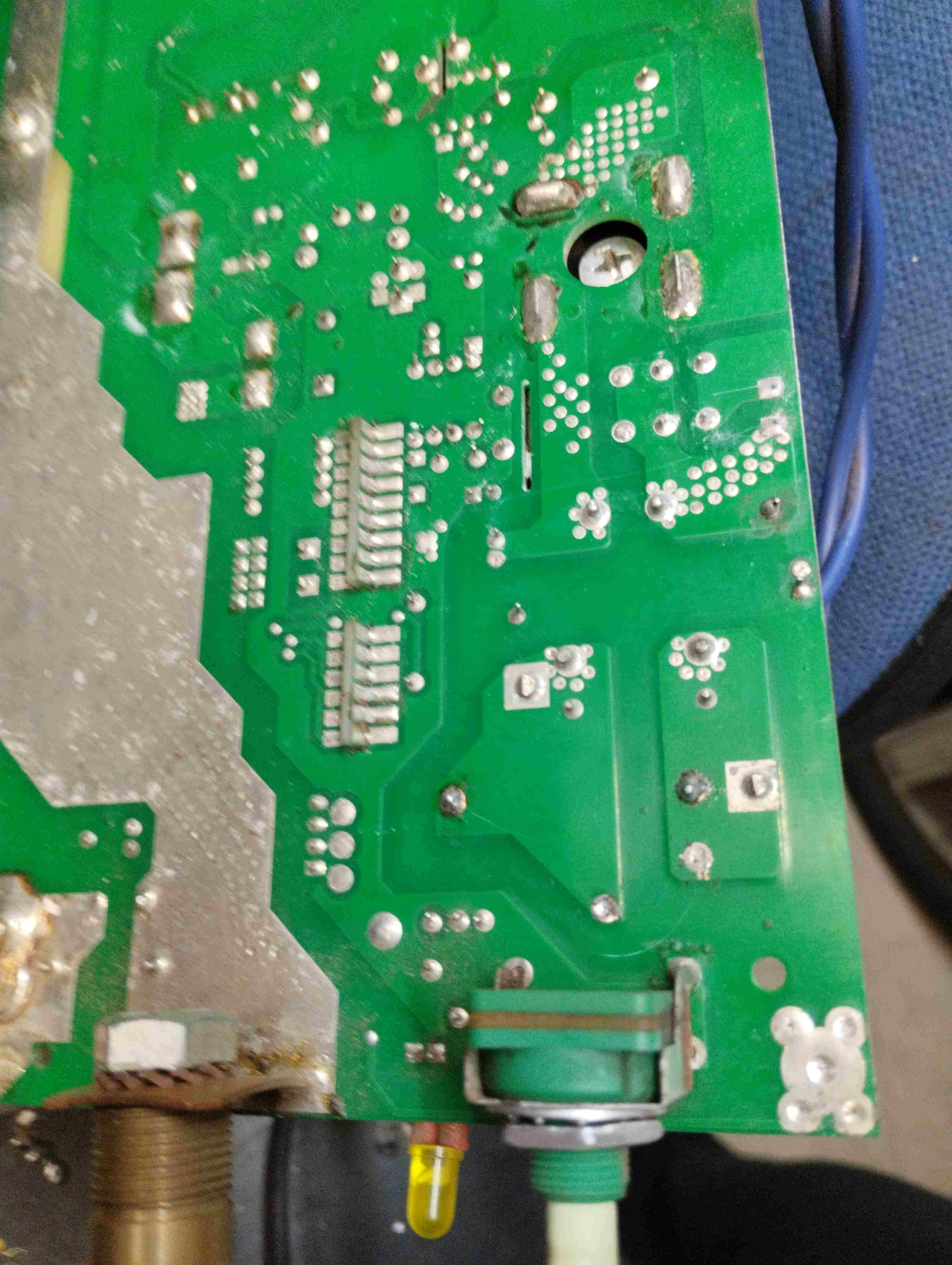

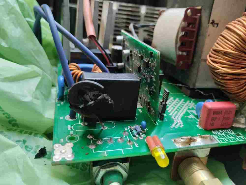

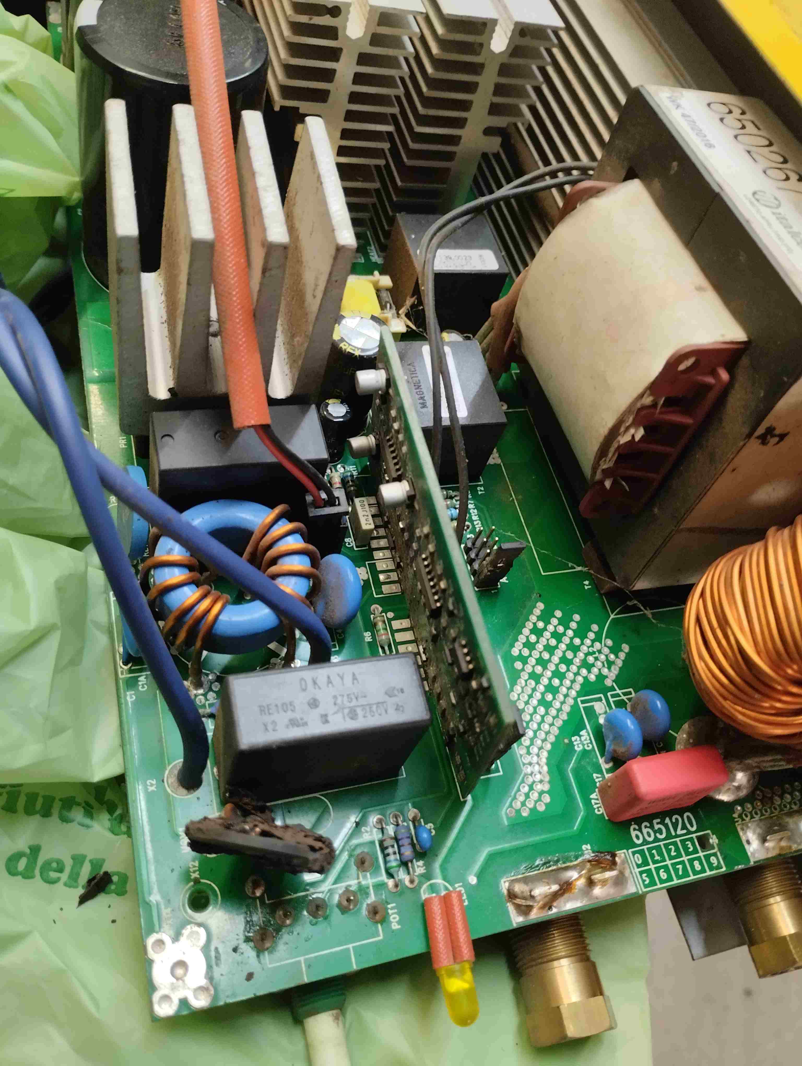

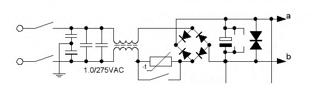

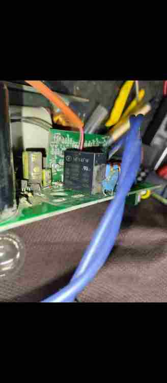

maxdiodoo Inserito: 22 maggio 2023 Segnala Inserito: 22 maggio 2023 Salve a tutti, avrei bisogno di un consiglio per la sostituzione di un varistore su una saldatrice inverter deca,causa rialzamento della tensione prodotta dal generatore è saltato ed è impossibile leggere il suo valore.
Livio Orsini Inserita: 22 maggio 2023 Segnala Inserita: 22 maggio 2023 Circuitalmente dove è posizionato? All'ingresso alternata di rete? Altro?
maxdiodoo Inserita: 22 maggio 2023 Autore Segnala Inserita: 22 maggio 2023 Grazie per avermi risposto,non è posizionato all'alternata,metto una foto di tutta la scheda
maxdiodoo Inserita: 22 maggio 2023 Autore Segnala Inserita: 22 maggio 2023 rettifico il messaggio precedente il componente si trova in ingresso alternata
Livio Orsini Inserita: 23 maggio 2023 Segnala Inserita: 23 maggio 2023 (modificato) 18 ore fa, maxdiodoo ha scritto: non è posizionato all'alternata,metto una foto di tutta la scheda Se non si sa dove è circuitalmente, non si può dedurre la giusta tensione di lavoro. Se è posizionato sull'ingresso della rete,dato che la tensione di rete è 230V +/-10%, se ne deduce che dovrebbe intervenire per tensioni >260Vca, quindi per tensioni di picco >370Vp Questo, ad esempio, è adatto per una tensione di rete di 230V. Comunque i varistori sono delle protezioni; si si bruciano tanto da scoppiare, significa che la tensione ha superato di molto, e per un tempo significativo, la loro soglia di intervento. Quindi è probabile che ci siano altri componenti guasti nelle vicinanze circuitali. Se così non fosse l'apparecchiatura dovrebbe funzionare regolarmente, perchè il varistore, al di fuori della sua funzione di tagliare i picchi di tensione, non svolge alcun altro compito. Modificato: 23 maggio 2023 da Livio Orsini
NovellinoXX Inserita: 23 maggio 2023 Segnala Inserita: 23 maggio 2023 Se metti una foto con vista "da sotto" del PCB. Prima di "sbriciolarlo" prendi diametro e spessore che sono indicativi per l'energia dissipabile. C'e' qualche fusibile sulla linea in ingresso?
maxdiodoo Inserita: 23 maggio 2023 Autore Segnala Inserita: 23 maggio 2023 Buongiorno,le dimensioni del varistore sono diametro 22 mm spessore 3mm, ho trovato su internet una scheda simile che monta sulla stessa parte il varistore S20 k275,ma il problema come dice il sig.Livio è che c'e' qualche altro componente guasto,perche' ho provato a dissaldare il varistore bruciato e mettere il S20 k275 provando si brucia il termistore C840 4 ore fa, NovellinoXX ha scritto: Se metti una foto con vista "da sotto" del PCB. Prima di "sbriciolarlo" prendi diametro e spessore che sono indicativi per l'energia dissipabile. C'e' qualche fusibile sulla linea in ingresso?
Livio Orsini Inserita: 23 maggio 2023 Segnala Inserita: 23 maggio 2023 11 minuti fa, maxdiodoo ha scritto: perche' ho provato a dissaldare il varistore bruciato e mettere il S20 k275 provando si brucia il termistore C840 Metti una lampadina ad incandescenza, o alogena, in serie all'alimentazione, così puoi alimentare e ricercare il componente in corto senza ulteriori bruciature.
maxdiodoo Inserita: 23 maggio 2023 Autore Segnala Inserita: 23 maggio 2023 (modificato) La lampadina rimane accesa,quindi e'evidente che c'è un corto,come faccio però ad identificare il componente? 6 ore fa, NovellinoXX ha scritto: Modificato: 23 maggio 2023 da maxdiodoo
Livio Orsini Inserita: 23 maggio 2023 Segnala Inserita: 23 maggio 2023 1 ora fa, maxdiodoo ha scritto: La lampadina rimane accesa,quindi e'evidente che c'è un corto,come faccio però ad identificare il componente? Che ci fosse un corto era evidente anche senza lampadina.🙂 Devi verificare lungo la linea di alimentazione. Partendo dai morsetti di ingresso verifica cosa c'è. Se c'è qualche componente in parallelo alla linea primna del ponte raddrizzatore, poi c'è il ponte, poi c'è la batteria dei condensatori con probabilmente un resistore di limitazione di corrente che viene vortocircuitato da un relè temporizzato. Ad esempio lo scatolotto nero subito dopo il varistore cos'è? E collegato in parallelo al varistore? Quell'induttore con nucleo azzurro ed avvoglimento differenziale dove è collegato? Ci devi mettereun po' del tuo perchè sei l'unico che può metter le mani sul pezzo, Non i qui non abbiamo neanche lo schema elettrico per dirti dove misurare.
maxdiodoo Inserita: 23 maggio 2023 Autore Segnala Inserita: 23 maggio 2023 Lo scatolino nero subito dopo il varistore e un relè 12v a 6piedini,,il termistore anche con la prova lampadina riscalda tanto da fare fumo.metto foto pbc con vista da sotto. 10 ore fa, NovellinoXX ha scritto:
NovellinoXX Inserita: 23 maggio 2023 Segnala Inserita: 23 maggio 2023 (modificato) Questo schema e' preso da un'altra saldatrice. Nel tuo caso il VDR e' posto all'ingresso e momentaneamente si può farne a meno. Il PTC e' in parallelo ai contatti del relè, se fuma c'e' un corto. Ti consiglio di dissaldare il ponte in modo da poterlo misurare e nello stesso tempo sezionare il circuito per eventuale ricerca del corto nei componenti a valle. Modificato: 23 maggio 2023 da NovellinoXX
maxdiodoo Inserita: 23 maggio 2023 Autore Segnala Inserita: 23 maggio 2023 Grazie per avermi risposto e per la disponibilità,ho seguito il consiglio,dissaldato ponte raddrizzatore sembra apposto,ho notato un diodo accanto che risulta con il tester aperto,allego foto. 13 ore fa, NovellinoXX ha scritto:
NovellinoXX Inserita: 23 maggio 2023 Segnala Inserita: 23 maggio 2023 (modificato) Misura la resistenza a valle del ponte, sui condensatori elettrolitici. Modificato: 23 maggio 2023 da NovellinoXX
maxdiodoo Inserita: 23 maggio 2023 Autore Segnala Inserita: 23 maggio 2023 Devo dissadarli? 13 ore fa, NovellinoXX ha scritto:
maxdiodoo Inserita: 23 maggio 2023 Autore Segnala Inserita: 23 maggio 2023 Adesso che ho tolto il Ponte il relè si vede benissimo ed è questo 14 ore fa, NovellinoXX ha scritto:
NovellinoXX Inserita: 24 maggio 2023 Segnala Inserita: 24 maggio 2023 (modificato) 7 ore fa, maxdiodoo ha scritto: Devo dissadarli? Prima misura se e' presente il corto. A valle del ponte ci sono i condensatori ...... e gli IGBT...... Cerca di dare una pulizia che vedo molto sporco. Modificato: 24 maggio 2023 da NovellinoXX
maxdiodoo Inserita: 24 maggio 2023 Autore Segnala Inserita: 24 maggio 2023 Buongiorno,oggi sono fuori zona,domani vedo,ma ho notato anche che il circuito integrato U1 si è un po' deformato causa sicuramente del dovuto riscaldamento e anche OPT01sembra un po' rovinato ,potrebbero essere la causa del corto.Si possono vedere con il tester se sono in corto? Il 23/5/2023 alle 08:05 , NovellinoXX ha scritto:
sergio1289 Inserita: 24 maggio 2023 Segnala Inserita: 24 maggio 2023 se si sono gonfiati li devi per forza cambiare. togli è vedi se il corto è presente o no.
maxdiodoo Inserita: 24 maggio 2023 Autore Segnala Inserita: 24 maggio 2023 Opt01 che componente e.Puo andare in corto? Il 23/5/2023 alle 08:05 , NovellinoXX ha scritto:
Livio Orsini Inserita: 24 maggio 2023 Segnala Inserita: 24 maggio 2023 1 ora fa, maxdiodoo ha scritto: ho notato anche che il circuito integrato U1 si è un po' deformato Se hanno il contenitore deformato vanno sostituiti senza se e senza ma. Leggi le siglie che sono riportate sul contenitore e scrivile nel prossimo messaggio.
NovellinoXX Inserita: 24 maggio 2023 Segnala Inserita: 24 maggio 2023 (modificato) 2 ore fa, maxdiodoo ha scritto: il circuito integrato U1 si è un po' deformato causa sicuramente del dovuto riscaldamento e anche OPT01sembra un po' rovinato ,potrebbero essere la causa del corto.Si possono vedere con il tester se sono in corto? Sembra.... non esiste! ci vogliono dati certi ! OPT1 e' un foto-accoppiatore U1 il gonfiamento sembra qualcosa di sporco o qualche residuo di flussante. Per gli elettrolitici, se intendi gonfie le cupolette in plastica non significa niente, ne ho trovati tanti con queste cupolette deformate ma il condensatore risultava ancora efficiente (se ci premi sopra con un dito si appiattiscono). per avere la certezza bisogna misurarli, ma temo che siano andati gli IGBT (.... se il ponte e' sicuramente buono, ma senza misure siamo ancora nelle ipotesi). Per cercare il corto predisponi il tester per la misura in ohm con la portata più bassa. Modificato: 24 maggio 2023 da NovellinoXX
NovellinoXX Inserita: 24 maggio 2023 Segnala Inserita: 24 maggio 2023 Il 22/5/2023 alle 12:14 , maxdiodoo ha scritto: causa rialzamento della tensione prodotta dal generatore hai potuto valutare di quanto e' stata la sovratensione?
maxdiodoo Inserita: 24 maggio 2023 Autore Segnala Inserita: 24 maggio 2023 No non potevo visualizzare la tensione perché non c'e un voltometro presente nel generatore, comunque i condensatori non sono gonfi,domani tolgo il circuito integrato che non mi sembra buono e controllo se c'è ancora il corto, quindi devo misurare la resistenza in ohm ai capi dei condensatori.Grazie per i consigli. Il 23/5/2023 alle 08:05 , NovellinoXX ha scritto:
NovellinoXX Inserita: 24 maggio 2023 Segnala Inserita: 24 maggio 2023 3 minuti fa, maxdiodoo ha scritto: ,domani tolgo il circuito integrato che non mi sembra buono Fai prima la misura perche', ripeto, l'integrato non mi sembra gonfio; in genere quegli integrati esplodono, si spaccano e/o presentano un cratere.
