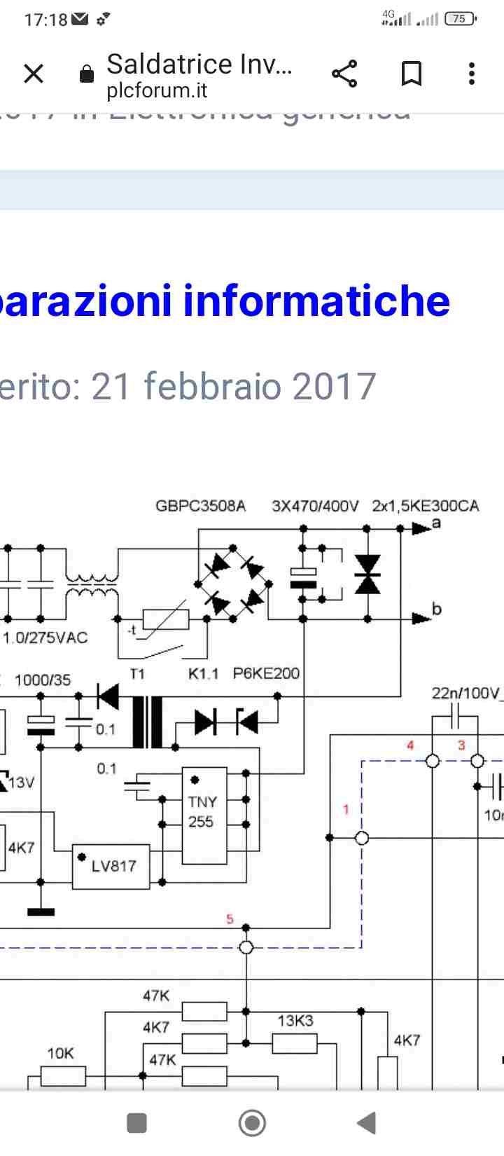

maxdiodoo Inserita: 31 maggio 2023 Autore Segnala Inserita: 31 maggio 2023 Salve,ho appena riprovato la saldatrice e dopo circa un minuto che andava a intermittenza si e riaccesa normale,ma provandola non mi salda,cioe' non arriva corrente ai terminali delle pinze.qualche suggerimento?
Livio Orsini Inserita: 31 maggio 2023 Segnala Inserita: 31 maggio 2023 I guasti non si riparano per opera dello spirito santo! Se non riconisci tutti e problemi e le cause, quel'apparecchio non funzionerà mai. Hai letto quello che ho scritto prima?
maxdiodoo Inserita: 31 maggio 2023 Autore Segnala Inserita: 31 maggio 2023 Scusi non avevo letto il messaggio precedente,il tny255 va ai condensatori grandi che ho verificato e sono ok,poi va al foto accoppiatore e a un piccolo condensatore ceramico,ma la sua deformazione potrebbe essere causata al fatto che è stata superata la tensione massima che ha poi causato il corto.
NovellinoXX Inserita: 31 maggio 2023 Segnala Inserita: 31 maggio 2023 (modificato) Io sono sempre convinto,osservando la foto, che quella bombatura sul TNY255 e' un residuo di lavorazione. Passaci su la punta di un un cacciavite o un cotton fioc con del solvente. Comunque se si accende e si spegne, quel TNY e' buono ma va in protezione; misura prima la resistenza ai capi di quell'elettrolitico 1000/35, poi accendi e misuri la tensione . Modificato: 31 maggio 2023 da NovellinoXX
maxdiodoo Inserita: 31 maggio 2023 Autore Segnala Inserita: 31 maggio 2023 Già fatto,rimane sempre così
NovellinoXX Inserita: 31 maggio 2023 Segnala Inserita: 31 maggio 2023 9 minuti fa, maxdiodoo ha scritto: Già fatto,rimane sempre così La ventola gira?
NovellinoXX Inserita: 31 maggio 2023 Segnala Inserita: 31 maggio 2023 2 minuti fa, maxdiodoo ha scritto: Si Gira regolare ?
maxdiodoo Inserita: 31 maggio 2023 Autore Segnala Inserita: 31 maggio 2023 Prima era un po' lenta poi ha aumentato da sola ,ed è regolare,ho misurato la tensione ai capi della ventola ho cica 13 volt
NovellinoXX Inserita: 31 maggio 2023 Segnala Inserita: 31 maggio 2023 (modificato) La ventola e' alimentata dal TNY, quindi e' sicuramente buono. Temo si siano bruciati i contatti del relè K1 che chiudono sul PTC a causa del corto circuito precedente. Misura in Vca la tensione ai capi del PTC. Modificato: 31 maggio 2023 da NovellinoXX
Livio Orsini Inserita: 1 giugno 2023 Segnala Inserita: 1 giugno 2023 12 ore fa, maxdiodoo ha scritto: Prima era un po' lenta poi ha aumentato da sola ,ed è regolare,ho misurato la tensione ai capi della ventola ho cica 13 volt Potrebbe anche esere la causa della sovracorrente che mandava in protezione l'alimentatore. Dovresti verificare la meccanica della ventola, potrebbe esserci della sporcizia che tende a bloccarla causando un assorbimento eccessivo. 12 ore fa, NovellinoXX ha scritto: che quella bombatura sul TNY255 e' un residuo di lavorazione. Potrebbe essere, non ci vuole molto per verificarlo. Se invece è un rigonfiamento causato da un surriscaldamento bisogna sostituirlo. 15 ore fa, maxdiodoo ha scritto: ma provandola non mi salda,cioe' non arriva corrente ai terminali delle pinze.qualche suggerimento? Se non si riesce a saldare significa che non riesce ad erogare la corrente necessaria. Molto probabilmente c'è un guasto nel circuito di misura e regolazione dellacorrente.
maxdiodoo Inserita: 1 giugno 2023 Autore Segnala Inserita: 1 giugno 2023 Buongiorno verificata tensione ai capi del ptc valore 0
maxdiodoo Inserita: 1 giugno 2023 Autore Segnala Inserita: 1 giugno 2023 ho letto in una vecchia discussione sempre di una saldatrice inverter deca che uno dei motivi per cui non salda dopo la sostituzione dei componenti igbt,che la coppia è testata in fabbrica in modo da avere stessa impedenza) diodi e driver e se necessario altro kit con scheda controllo a microprocessore,e gli igbt comprati da un distributore seppur nuovi possono avere grandi differenze di impedenza.
Livio Orsini Inserita: 1 giugno 2023 Segnala Inserita: 1 giugno 2023 Misura a vuoto la tensione, se hai un tensione di circa 48Vcc il generatore funziona egregiamente quindi, come tiho scritto prima, controlla la razione di corrente.
NovellinoXX Inserita: 1 giugno 2023 Segnala Inserita: 1 giugno 2023 6 ore fa, maxdiodoo ha scritto: Buongiorno verificata tensione ai capi del ptc valore 0 Il relè e' OK. fai la misura che ti ha suggerito Livio .
maxdiodoo Inserita: 1 giugno 2023 Autore Segnala Inserita: 1 giugno 2023 (modificato) Ma non riesco a rilevarla,quella tensione non la trovo. Modificato: 1 giugno 2023 da maxdiodoo
maxdiodoo Inserita: 1 giugno 2023 Autore Segnala Inserita: 1 giugno 2023 Sull elettrolitico 100/35 ho una resistenza alta e una tensione di 13 volt L'integrato try era veramente incrostato avevi ragione
maxdiodoo Inserita: 1 giugno 2023 Autore Segnala Inserita: 1 giugno 2023 L'integrato try era veramente incrostato,avevi ragione
Livio Orsini Inserita: 1 giugno 2023 Segnala Inserita: 1 giugno 2023 2 ore fa, maxdiodoo ha scritto: Ma non riesco a rilevarla,quella tensione non la trovo. Come non la trovi? Sui morsetti di uscita, dove colleghi l'elettrodo, che tensione misuri?
NovellinoXX Inserita: 1 giugno 2023 Segnala Inserita: 1 giugno 2023 1 ora fa, maxdiodoo ha scritto: L'integrato try era veramente incrostato,avevi ragione Te l'avevo detto, quelli non gonfiano, esplodono. Il problema adesso sai quale e' ? Che le misure con il tester sono finite. Ci vorrebbe un oscilloscopio che sicuramente non hai. Con il tester puoi provare, dissaldandolo, l'unico MOS rimasto, e poi, uno a uno, tutti i diodi e zener presenti; incomincia da quelli in uscita su T3 , poi quelli che fanno capo al TT. ..... e speriamo in qualche colpo di c.. 😀
maxdiodoo Inserita: 1 giugno 2023 Autore Segnala Inserita: 1 giugno 2023 Scusate se non ho risposto prima,ma ho avuto da fare,quello che intendevo dire e che sui morsetti di uscita non rilevo nessuna vcc,la scheda si accende normale il rele' fa il suo bip e la ventola gira normale ma all uscita dei morsetti non e' presente nessuna tensione.mi e venuto il dubbio sul varistore sostituito,visto che era disintegrato non ho potuto leggere il suo valore originale,ma mi sono basato su quello dello schema simile trovato su internet.non vorrei che fosse piu'piccolo e fa variare la tensione da non riuscire a erogare la giusta corrente.
maxdiodoo Inserita: 1 giugno 2023 Autore Segnala Inserita: 1 giugno 2023 non ho un oscilloscopio ,l unico mos rimasto ti riferisci al tny255?
NovellinoXX Inserita: 1 giugno 2023 Segnala Inserita: 1 giugno 2023 2 ore fa, maxdiodoo ha scritto: venuto il dubbio sul varistore sostituito Il varistore e' solo una protezione, non c'entra niente con l'attuale malfunzionamento Il mos e' quello cerchiato in verde, pilota i due IGBT
