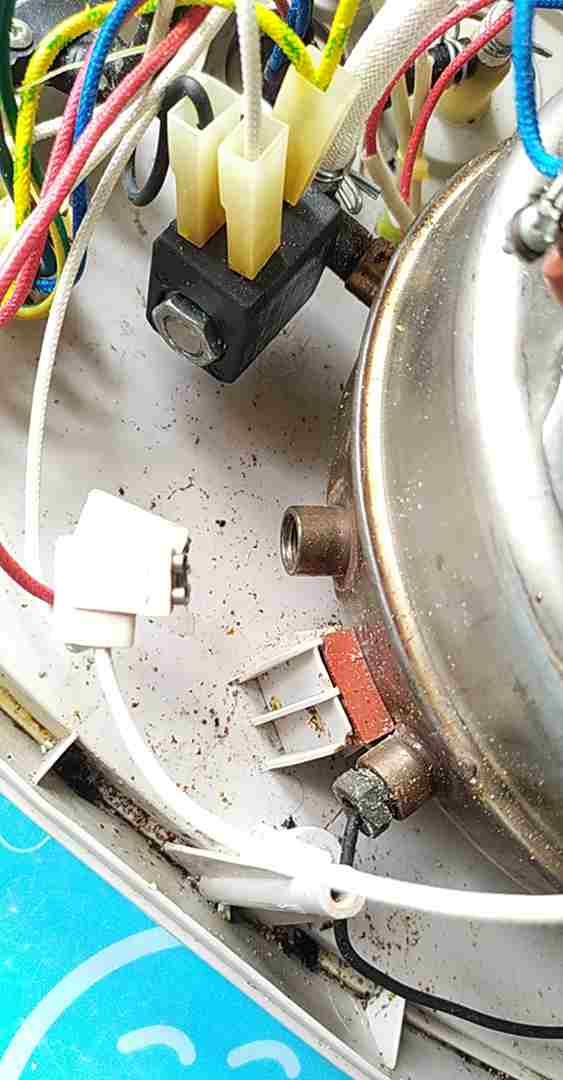

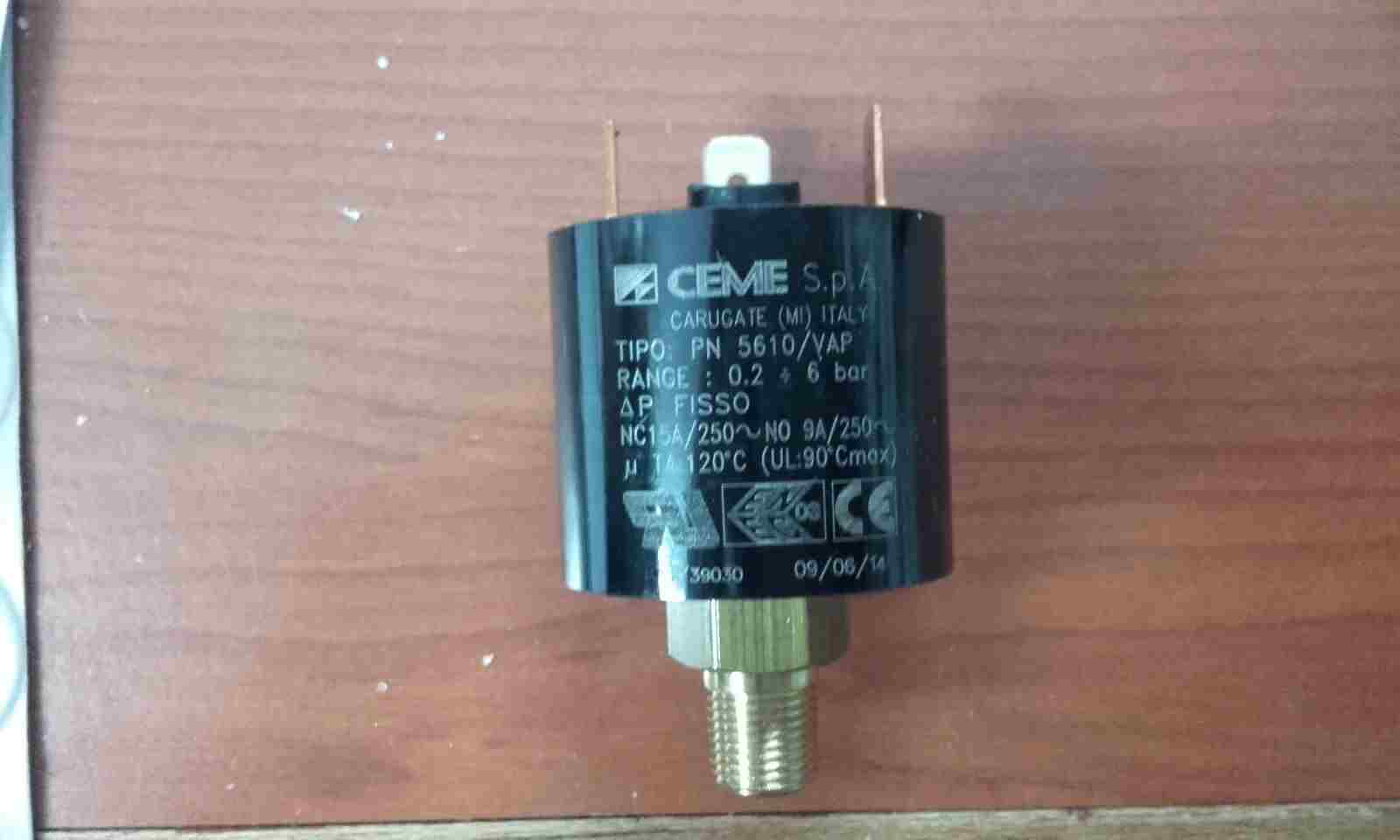

Antonio Alvino Inserito: 22 maggio 2023 Segnala Inserito: 22 maggio 2023 (modificato) Salve a tutti! Un amico mi ha portato questo ferro da stiro con caldaia dicendo che usciva vapore dal tappo. A prima vista, dall'esterno, ho notato che era già stato smontato da qualche riparatore, non saprei dire. Comunque, l'ho aperto e con stupore ho notato che manca un componente che si avvita sulla caldaia, credo sia il "pressostato" 🤪. E ci credo che uscisse il vapore! Se qualcuno conosce il modello, potrebbe dirmi di quanti bar ha bisogno? Online non riesco a trovare nulla. Grazie Modificato: 22 maggio 2023 da Antonio Alvino
Antonio Alvino Inserita: 23 maggio 2023 Autore Segnala Inserita: 23 maggio 2023 ciao ho preso questo in foto,ma perdere vapore dal tappo ,ho provato anche un altro tappo "quello del mio ferro da stiro" e perde comunque vapore.
Antonio Alvino Inserita: 23 maggio 2023 Autore Segnala Inserita: 23 maggio 2023 provato a regolare il pressostato fatti 2 giri di 180° verso il - ,ma la pressione è aumentata. nulla
Antonio Alvino Inserita: 23 maggio 2023 Autore Segnala Inserita: 23 maggio 2023 provato a regolare il pressostato fatti 2 giri di 180° verso il - ,ma la pressione è aumentata.Ruotato al contrario 2 volte di 180° per portarlo alla posizione di partenza nulla pressione aumentata. bhaa
