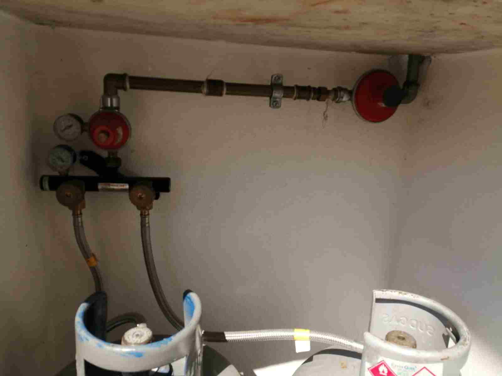

Funzionamento riduttori bombole gas
Domenico Maschio
Salve , ho questo sistema di rubinetti riduzioni per l'uso di 2 bombole gas Gpl per caldaietta pannelli solari . WhatsAppImage2023-05-22at20_01_17.thumb.jpeg.8c873eb6023d1975df4ef5a50d2b7771.jpeg
Chiedevo se una bombola si svuota e si apre quella piena c'è la possibilità che il gas si travasi in quella vuota e quindi occorre chiudere la bombola vuota o se in questi sistemi c'è qualche valvola di non ritorno o altro per evitare ciò .
grazie
Modificato: da Domenico Maschio
molto in teoria, c'è l'antiritorno nel rubinetto e se la pressione è sufficientemente bassa non c'è "flusso" dalla bombola piena verso la bombola vuota
PS
cosa costa chiudere la bombola "usata" quando si attiva la piena ??
Roberto Garoscio
Nei rubinetti non c’è nessuna valvola di non ritorno, lo so per certo perché ho più volte ricaricato una bombola da 7kg con una da 10kg, semplicemente collegandole tra loro e tenendo la carica appesa a testa in giù sopra la scarica, ci vuole del tempo ma il gas passa da sopra a sotto.
mettendoci il collettore, "omologato", di distribuzione nel mezzo ??
Generalmente quel tipo di rubinetteria in ottone per gas hanno dentro un dispositivo antiritorno...a quanto pare non sempre è efficiente!...se si vuole la sicurezza secondo me l'unica è chiudere la bombola vuota e poi aprire quella piena...come si è sempre fatto!
Domenico Maschio
22 ore fa, click0 ha scritto:
cosa costa chiudere la bombola "usata" quando si attiva la piena ??
E' che lo dovrebbe fare una donna 😁 , mia sorella o sua cognata .
E' già la terza volta che devo correre perchè finisce il gas e si blocca la caldaia .
Modificato: da Domenico Maschio
8 minuti fa, Domenico Maschio ha scritto:
E' che lo dovrebbe fare una donna 😁 , mia sorella o sua cognata .
E' già la terza volta che devo correre perchè finisce il gas e si blocca la caldaia .
comunque finisce, anche se le lasci entrambe aperte...
2 ore fa, Domenico Maschio ha scritto:
che lo dovrebbe fare una donna
Potresti mettere un deviatore automatico per bombole... Lui scambia appena una bombola è finita a quella piena ma poi...
2 ore fa, click0 ha scritto:
comunque finisce
Bisogna ogni tanto buttarci l occhio e controllare!
DavideDaSerra
Con una sola bombola in uso alla volta hai il vantaggio che quando finisce la bombola aperta, chiudi quella vuota, apri la piena riavvii poi con comodo fai il cambio del vuoto.
Lasciando aperti entrambi, quando finisci sei a secco del tutto e devi correre e cambiare entrambe le bombole.
Piuttosto valuta di usare bombole più grandi (25kg).
Modificato: da DavideDaSerra
17 minuti fa, DavideDaSerra ha scritto:
Piuttosto valuta di usare bombole più grandi (25kg).
se nessuno guarda, prima o poi finiscono anche i serbatoio da 10k litri...
DavideDaSerra
Vero, ma se è il caso di non fare le settimane "piene" può essere una buona alternativa.
