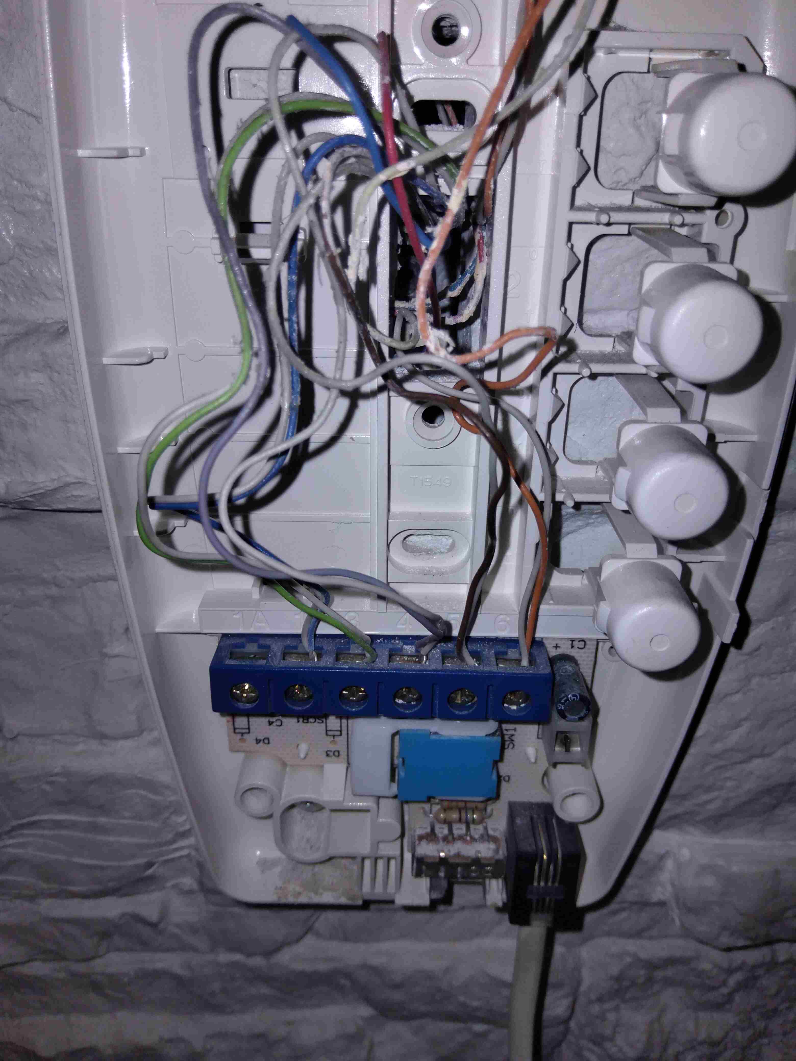

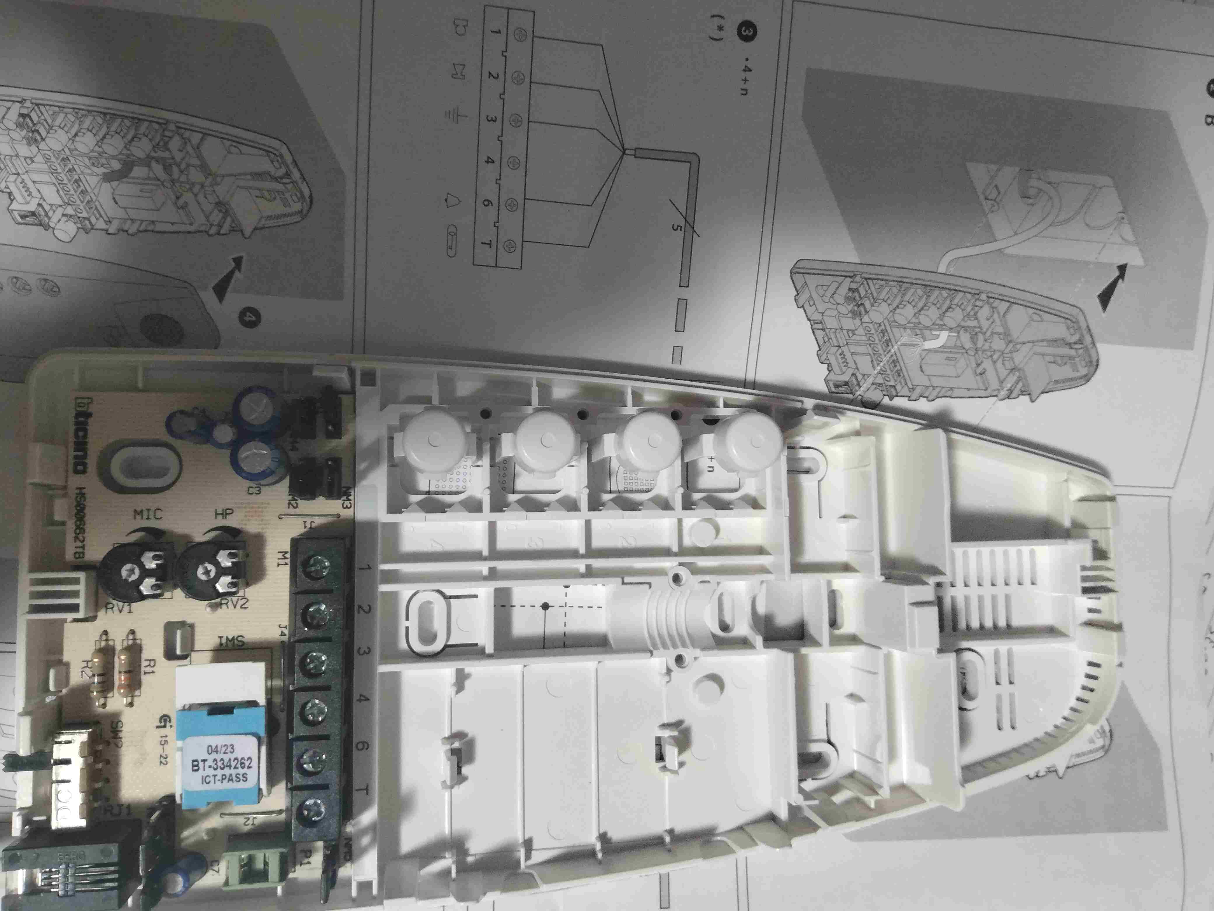

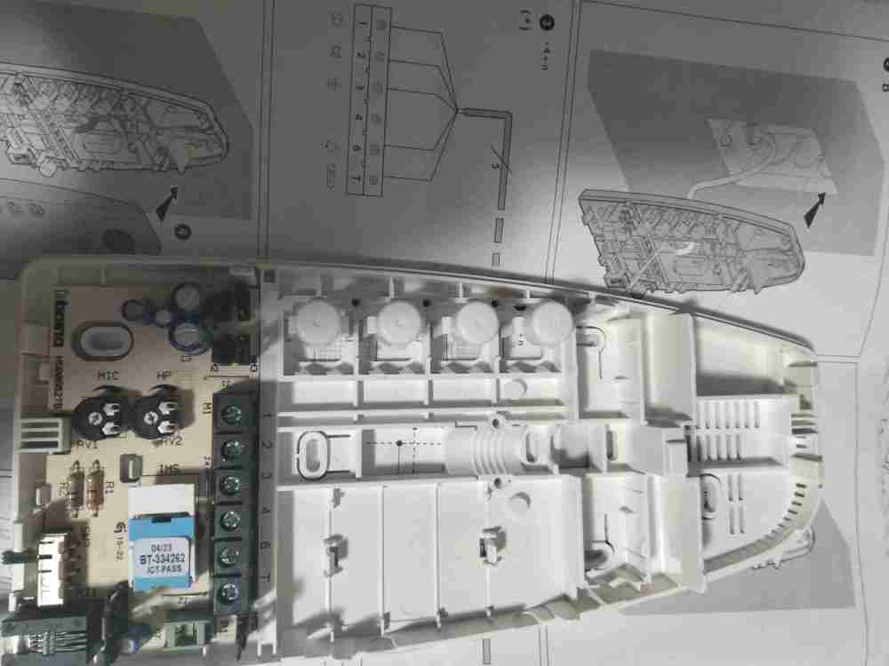

Problema sostituzione citofono bticino
IMG20230521213719.thumb.jpg.6817c0ad714b5947e96f95be323426a7.jpgBuongiorno a tutti, sono nuovo, avrei bisogno di un aiuto🙏. Nella sostituzione del mio vecchio citofono BTicino  con uno nuovo universale a 5 fili ho provato diverse combinazioni con i cavi ma non avendo lo schema del vecchio citofono non riesco a fare si che quello nuovo funzioni, si senta o apra il cancello. In alcune combinazioni magari sono riuscito ad aprire il cancello ma non suona e non si sente. Avrei bisogno che qualcuno più esperto mi sappia dire in base a foto che allego di come era collegato il vecchio citofono a cosa serve ciascun cavo in base al colore di modo che essendo in possesso dello schema del nuovo citofono non dovrei avere problemi nel montaggio. Grazie per l'attenzione e a chi mi consiglierâ
PS. Il nuovo citofono è un BTicino sprint universale
