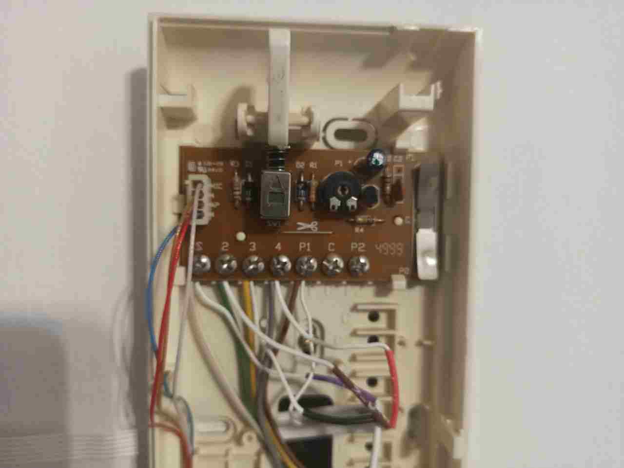

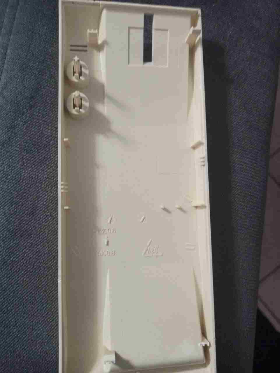

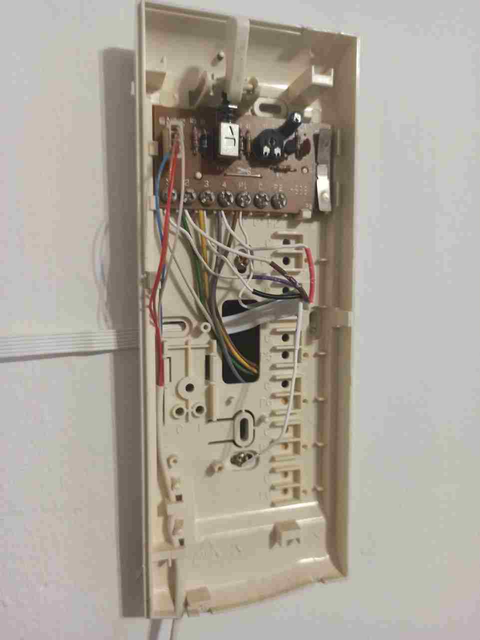

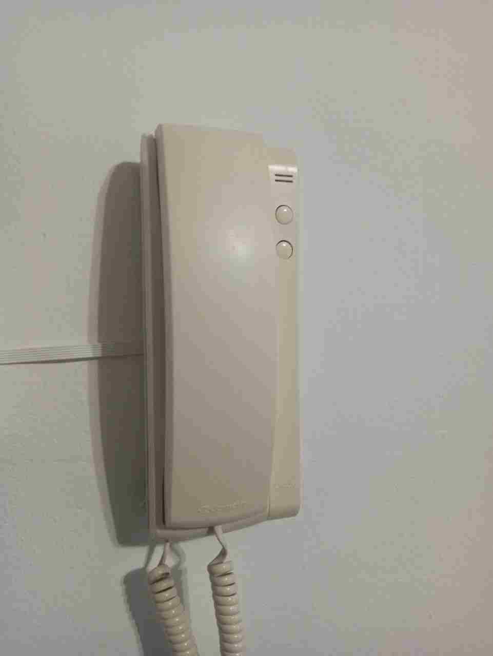

Ring Intercom con citofono Comelit Okay
david23
Salve a tutti,
Ho un citofono Comelit del quale non riesco ad identificare il modello preciso, per configurare ring intercom ne ho selezionato uno della stessa marca che abbia gli stessi ingressi (S, 2, 3, 4, P1, C, P2) ed ho collegato i fili in maniera corrispondente con il cavo A.
Funziona correttamente (audio rispondendo alle chiamate e apertura porta ok), ma la chiamata e relativa notifica arriva sempre quando viene suonato qualsiasi citofono condominiale, non solo il mio.
Allego alcune foto, qualcuno ha idea di come risolvere?
Collegamenti attuali:
A6 -> S
A5 -> P1
A3 -> 3
A2 -> 2
A1 -> 4
Link al commento
Condividi su altri siti
Risolto mettendo 2 diodi zener 4V3 in controfase ( - + + - ) su ingresso S verso pin A6, soluzione trovata su facebook, sembra sia un problema diffuso.
Link al commento
Condividi su altri siti
