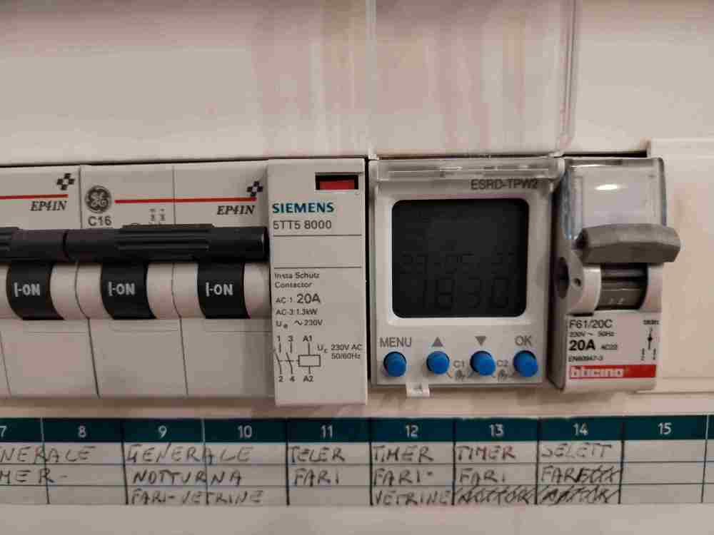

messimo Inserito: 23 maggio 2023 Segnala Inserito: 23 maggio 2023 Buonasera, una domanda. Il "Teleruttore Siemens 5TT5 8000" ha cominciato a ronzare. Già è stato cambiato 6/7 anni fa una prima volta. Adesso che tutti i fari sono a led, si può eliminare o devo sempre averlo? grazie
reka Inserita: 23 maggio 2023 Segnala Inserita: 23 maggio 2023 dipende dalla portata del contatto del timer. se è superiore alla potenza totale allora potresti eliminarlo, ma tieni conto che poi il problema si sposta su di lui che forse è peggio
del_user_155042 Inserita: 26 maggio 2023 Segnala Inserita: 26 maggio 2023 Quote Adesso che tutti i fari sono a led, si può eliminare o devo sempre averlo? io lo terrei
