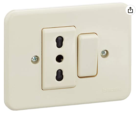

Deviata in cortocircuito
Mi sono imbattuto in un impianto con il sistema di deviata in corto circuito conosciuto anche come "all'americana" o "alla tedesca".
Nonostante non sia poi così giovincello, non mi era mai capitato di trovarla anche se la conoscevo sulla carta.
Succedeva che ogni tanto accendendo la luce di un corridoio si generava un cortocircuito e scattava il magnetotermico sul quadro. Riarmando tutto rifunzionava compresa la luce del corridoio.
Questo random.
Solo dopo un controllo  strumentale  del deviatore mi sono accorto del tipo di collegamento.
Evidentemente il deviatore nel cambio stato faceva un arco voltaico mettendo in corto le due fasi (siamo a Roma distribuzione fase-fase).
Non so se dipende dalla vetustità del deviatore (almeno 10 anni) perché il cliente mi dice che i problemi sono sorti da circa un anno.
Trovo molto pericoloso questo collegamento specialmente per chi ci deve mettere le mani.
Inoltre non credo sia a norma perché in caso di distribuzione fase/neutro  in base alla posizione dei due deviatori potrebbe essere interrotto o il neutro o la fase.
Dumah Brazorf
Non conoscevo questa topologia di collegamento, ed effettivamente anche a me pare una gran boiata!
Modificato: da Dumah Brazorf
Trovato parecchie volte su vecchi impianti anni 70...ho visto anche deviatori della serie DOMINO sparare la plastica del tasto fuori o incollarsi in una posizione!!Su impianti vecchi non sempre è facile correggere ..visto poi gli strani giri che facevano fare ai fili e l'abbondanza di cavetti murati specie quelli verso i lampadari!Evidentemente quel deviatore con gli anni sarà diventato lento a scambiare e magari si è ridotto lo spazio fra i contatti non spegnendo subito l'arco che si genera e mandando in corto fase e neutro
Voi vedete un vantaggio in una cosa del genere? Io no...
secondo me serviva per avere fase e neutro sia per la presa che per il deviatore...poi anche secondo me una porcheria!
3 minuti fa, drn5 ha scritto:
Voi vedete un vantaggio in una cosa del genere?
In alcuni casi faceva risparmiare filo.
1 ora fa, soltec ha scritto:
il cliente mi dice che i problemi sono sorti da circa un anno
Per caso ha cambiato la lampadina circa un anno fa?
1 ora fa, soltec ha scritto:
Inoltre non credo sia a norma
Da quel che so, è vietata fin dai primi anni '70, ma solo nei nuovi impianti. Per quelli vecchi non c'è nessun obbligo di aggiornamento (anche se io, in questo caso, un aggiornamento lo farei).
11 minuti fa, Michele V ha scritto:
In alcuni casi faceva risparmiare filo.
Per caso ha cambiato la lampadina circa un anno fa?
Da quel che so, è vietata fin dai primi anni '70, ma solo nei nuovi impianti. Per quelli vecchi non c'è nessun obbligo di aggiornamento (anche se io, in questo caso, un aggiornamento lo farei).
Sono quattro faretti 12v con relativo trasformatore. Sempre quelli nessuna variazione.
Ovviamente per i momento ne ho scollegato uno e lasciato funzionante da un solo punto.
I fili sono murati ma mettendo un relè si riesce a ripristinare la doppia accensione.
Il massimo era nei comandi a peretta, con i ticino e i vimar ancora ancora ma con altri Ogni tanto ne esplodeva uno...
Visto tante volte nei telecomandi "AVANTI / FERMO / INDIETRO"  per macchinine filo-guidate.
Ma in quel caso ha un senso perchè permette di invertire il senso di marcia di un motorino in continua.
In alternata dove sta il vantaggio?
del_user_155042
Quote
Voi vedete un vantaggio in una cosa del genere?
Quel sistema diventa pericoloso quando cedono i deviatori . quindi non è da fare .
Ma era e credo è tutt ora una soluzione  per eliminare gli sfarfallii delle lampade fluorescenti e led
Le sfiamate non si generano in accensione ma in spegnimeto quando certe tipologie di carichi scaicano l'energia imagazzinata in un annello chiuso dai deviatori.
Ed anche a risparmiare cavo e tempo .
Modificato: da bypass
16 ore fa, soltec ha scritto:
faretti 12v con relativo trasformatore
Oltretutto, essendo il Carico Induttivo, ad ogni spegnimento  l' effetto "Spinterogeno" potenzia l' arco .
Buona giornata !
