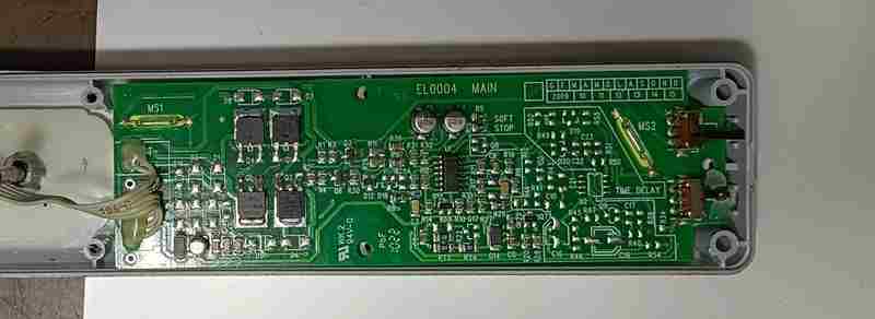

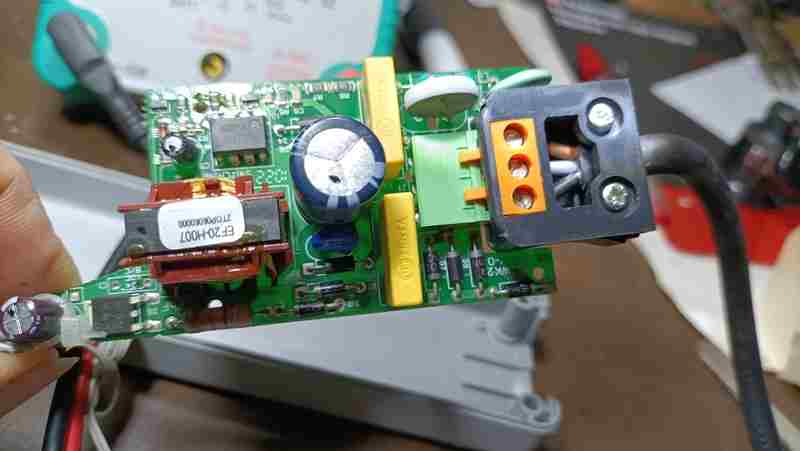

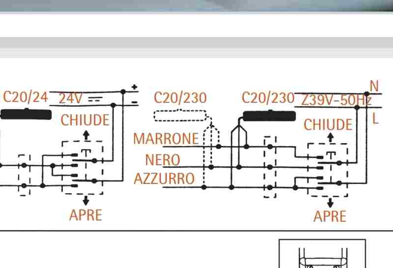

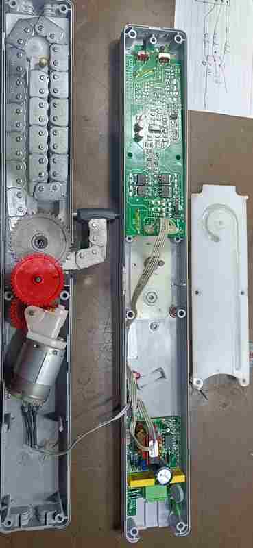

causicurti Inserito: 24 maggio 2023 Segnala Inserito: 24 maggio 2023 Buongiorno, spero di essere nella sezione giusta. Ho questo attuatore che mi è stato portato per controllo. Ho sostituito nella scheda controllo motore un LM339, ora vorrei provarlo. Dal sito ho scaricato lo schema ma non mi trovo con i colori. Le tensione dall' alimentatore escono e sono 13v e 20v. Ora non so se la scheda controllo funziona e vorrei provare il tutto. Qualcuno sa indicarmi cone collegare? Una prova è stata fatta con il comue grigio e collegamento alternato prima sul nero e poi sul marrò ma il motore mi funziona solo in un senso. quidi non so se il collegamento è giusto o ci sono ancora problemi sulla scheda. Ho controllato i 4 mosfet, i due relè reed e i pochi componenti trovandoli buoni.
mrgianfranco Inserita: 24 maggio 2023 Segnala Inserita: 24 maggio 2023 14 minuti fa, causicurti ha scritto: Una prova è stata fatta con il comue grigio Salve in certe automazioni mettono proprio l'avviso che in assenza di cavo col colore blu/azzurro ci sarebbe stato il grigio a prendere il suo posto, quindi grigio neutro mentre marron un verso e nero l'altro verso!...almeno dovrebbe essere così ..
causicurti Inserita: 24 maggio 2023 Autore Segnala Inserita: 24 maggio 2023 Grazie, provo così, se non va qualche senso vuol dire che c' è qualche componente difettoso. Ti aggiornerò.
causicurti Inserita: 21 giugno 2023 Autore Segnala Inserita: 21 giugno 2023 buon giorno, scusate l' assenza. Ho cercato di ripararlo ma sono riuscito in parte, riesce solo a chiudere e non ad aprire. L' integrato 339 (LM339?) è usato per l' inversione. sostito ma non va ancora. Ora vorrei comprarlo, ma non essendoci nessuna etichetta no so se prendere il c15 o il c20 però dalle caratteristiche sembra un C20. Ho misurato la catena che oltre i 36mm. Ho visto la formula per trovare per montare un attuatore, però non so il peso della finestra a vasistas che è abbastanza grande.. allego foto dell' attuatore , se qualcuno ha avuto a che fare e può dirmi se è un c155 0o un c20. Grazie.
Hoplites Inserita: 8 dicembre 2024 Segnala Inserita: 8 dicembre 2024 Il 21/06/2023 alle 15:59 , causicurti ha scritto: buon giorno, scusate l' assenza. Ho cercato di ripararlo ma sono riuscito in parte, riesce solo a chiudere e non ad aprire. L' integrato 339 (LM339?) è usato per l' inversione. sostito ma non va ancora. Ora vorrei comprarlo, ma non essendoci nessuna etichetta no so se prendere il c15 o il c20 però dalle caratteristiche sembra un C20. Ho misurato la catena che oltre i 36mm. Ho visto la formula per trovare per montare un attuatore, però non so il peso della finestra a vasistas che è abbastanza grande.. allego foto dell' attuatore , se qualcuno ha avuto a che fare e può dirmi se è un c155 0o un c20. Grazie. Prova a verificare gli elettrolitici sulla scheda main
