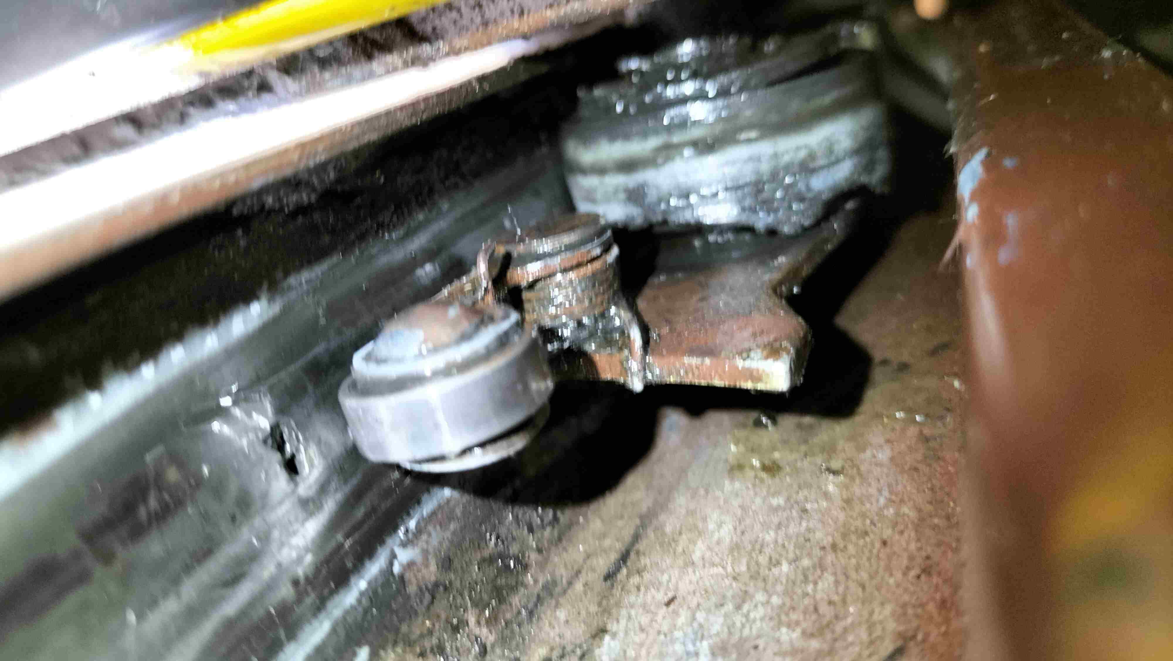

Problema Puleggia scorrimento Bascula
filippo04
Buonasera ,sono un “cliente” abituale del PLC Forum e appassionato del Fai da Te.
Ho un problema con la bascula del garage in particolare con una puleggia del carrello di sollevamento della stessa che si è “sboccolata “ rendendosi flottante e non perfettamente contrastata e scorrevole sulla guida.
Chiedevo :
1.Si può cambiare solo la puleggia o tutto il carrello con molla e cuscinetto?
2.Dove si possono reperire gli eventuali  ricambi naturalmente fornendo il relativo diametro approssimativo della puleggia?
2.Chiamando un fabbro poiché  la bascula è larga circa 4 metri ,può fare l’intervento senza smontarla per avere una idea approssimativa sia sulla procedura che sul relativo costo, cioè 100 ,200,300 euro?
Grazie anticipate
Allegata la foto dove si intravede la puleggia ed il cuscinetto.
Puleggia Bascula.jpg
Link al commento
Condividi su altri siti
Ciao filippo04,
7 ore fa, filippo04 ha scritto:
Chiedevo :
1.Si può cambiare solo la puleggia o tutto il carrello con molla e cuscinetto?
2.Dove si possono reperire gli eventuali  ricambi naturalmente fornendo il relativo diametro approssimativo della puleggia?
Dovresti sentire eventualmente il costruttore del basculante stesso, anche se probabilmente i pezzi potrebbero essere compatibili, anche se non fossero quelli originali.
Di solito da qualche parte c'è una targhetta coin il modello e la matricola del basculante stesso, prova a vedere se la trovi.
7 ore fa, filippo04 ha scritto:
2.Chiamando un fabbro poiché  la bascula è larga circa 4 metri ,può fare l’intervento senza smontarla per avere una idea approssimativa sia sulla procedura che sul relativo costo, cioè 100 ,200,300 euro?
Questo può dirtelo solo chi interviene sul posto e vede come procedere, potrebbe essere necessario smontare l'intero portone con l'intervento di almeno due persone ed una giornata di lavoro, oppure magari solo aprire la cassa laterale e fare il tutto senza "soffrire" più di tanto.
Se trovi la targhetta con il nome del costruttore, ti conviene chiamare loro, dirgli modello e matricola e farli intervenire che avranno anche il pezzo di ricambio a disposizione e sapranno come intervenire più facilmente
Per il costo poi non mi pronuncio proprio, impossibile fare una qualsiasi stima da qui e da una foto
Link al commento
Condividi su altri siti
