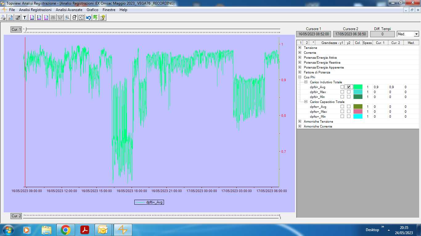

Trafo MT/BT
Salve raga e ben trovati, in virtu' di alcuni ampliamenti di uno degli stabilimenti volevo stabilire se l'attuale trasformatore posto in cabina poteva "accollarsi" dei consumi elettrici ulteriori o stavamo già al limite.
Ho provveduto ad installare settimana scorsa, all'uscita della bassa tensione del su detto trasformatore,  il mio analizzatore di rete e come picco massimo ho avuto circa 300Kw di potenza totale massima.
Sul trasformatore leggo dai dati di targa che è un 500Kva , ingresso 20.000Volt a 14Amp ed Uscita 400Volt e 722Amp.
La domanda è: quanto margine ancora abbiamo per poterci collegare altre macchine?.
Certo di un vostro autorevole responso vi ringrazio.
Adamo
del_user_155042
Temperatura trafo  e cosfi   dalle 15:00   alle 18:00   ?
Trafo a olio a secco ?
Temperatura trafo dalle 15  alle 18  ?
Cabina condizionata ? Ventilazione forzata ? Ventilazione naturale ? Temperatura locale ?
Anche se vedere così,non  puoi spigerti  oltre  80% , ma questo dato del punto di massimo rendimento devi trovarlo nel datasheet trafo .
Modificato: da bypass
Temperatura trafo?  onestamente non l'ho presa!
cosfi   dalle 15:00   alle 18:00   ?  in basso il grafico
Trafo a olio a secco ?   Olio
Temperatura trafo dalle 15  alle 18  ?  Idem come sopra
Cabina condizionata ? Ventilazione forzata ? Ventilazione naturale ? Temperatura locale ? due estrattori d'aria posizionati in alto e settati a 25-28 gradi
Anche se vedere così,non  puoi spingerti  oltre  80% : quindi siamo già all' 80% !
del_user_155042
Quote
quindi siamo già all' 80% !
no sei a 60 % .
Quote
onestamente non l'ho presa!
Quote
   Olio
serve , serve .
e proprio nel arco temporale dove la potenza è maggiore .
Ma il rifasamento   funziona bene ?
Quindi un trafo da 500va può erogare 500kw?.
del_user_155042
Quote
Quindi un trafo da 500va può erogare 500kw?.
un trafo 500kVA  può errogare 500kVA   non  500kW ,
un trasformatore può erogare anche la potenza nominale,
addirittura, ci si potrebbe spingere anche oltre la nominale per brevi periodi (con qualche limitazione)
ma il tutto è sempre subordinato alle temperature ambiente e del trasformatore stesso
https://abtrasformatori.it/wp-content/uploads/2018/02/Protezione-dei-trasformatori-dal-corto-circuito-e-sovraccarichi-guida-tecnica-2018.01-AB-trasformatori-Italy.pdf
Modificato: da click0
