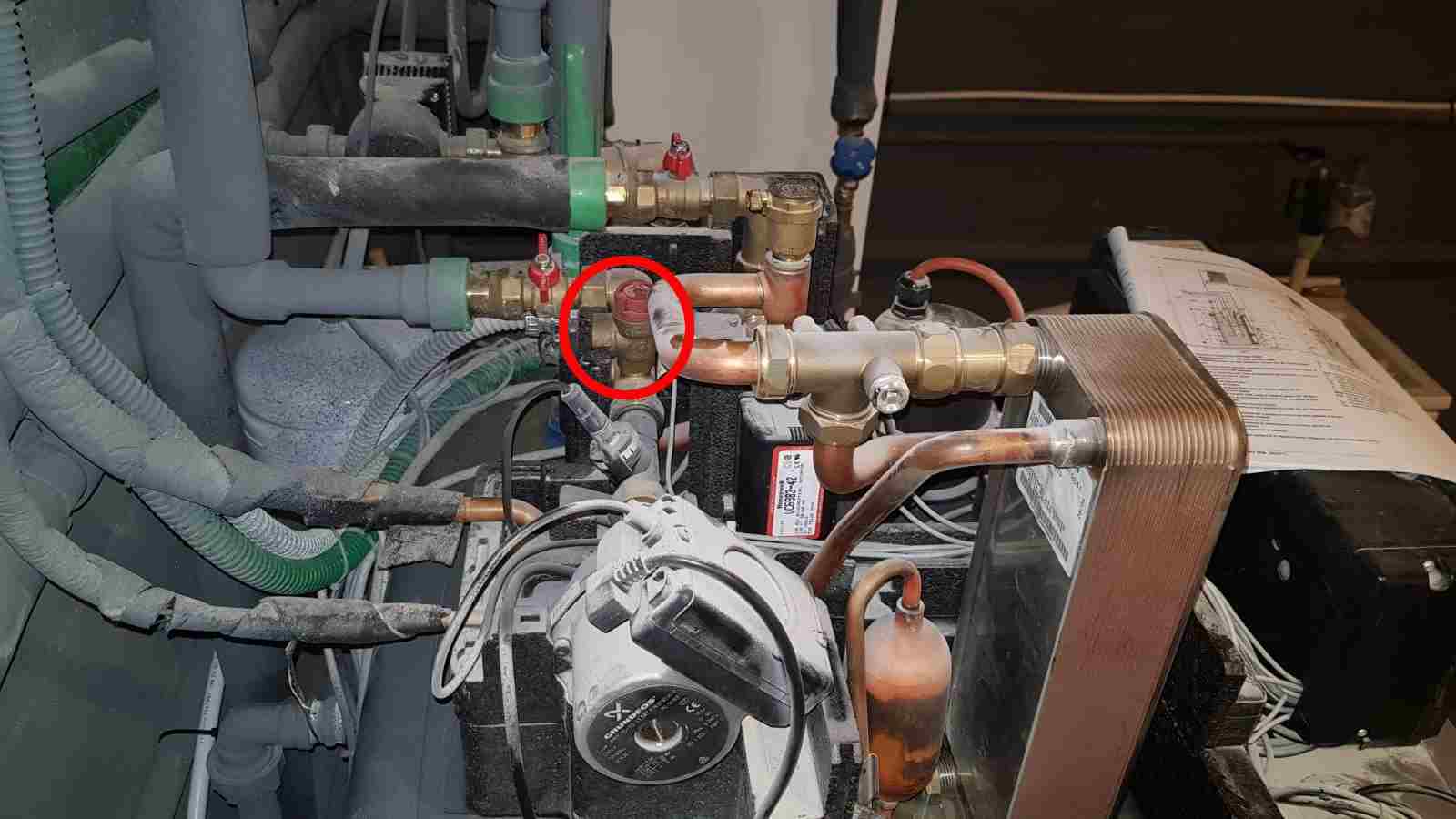

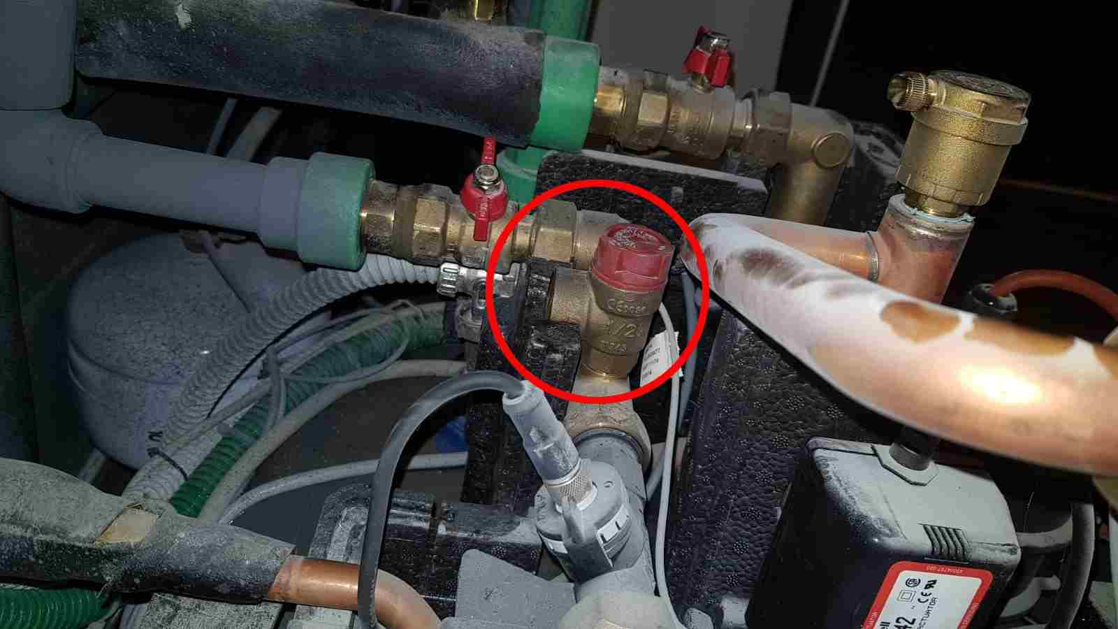

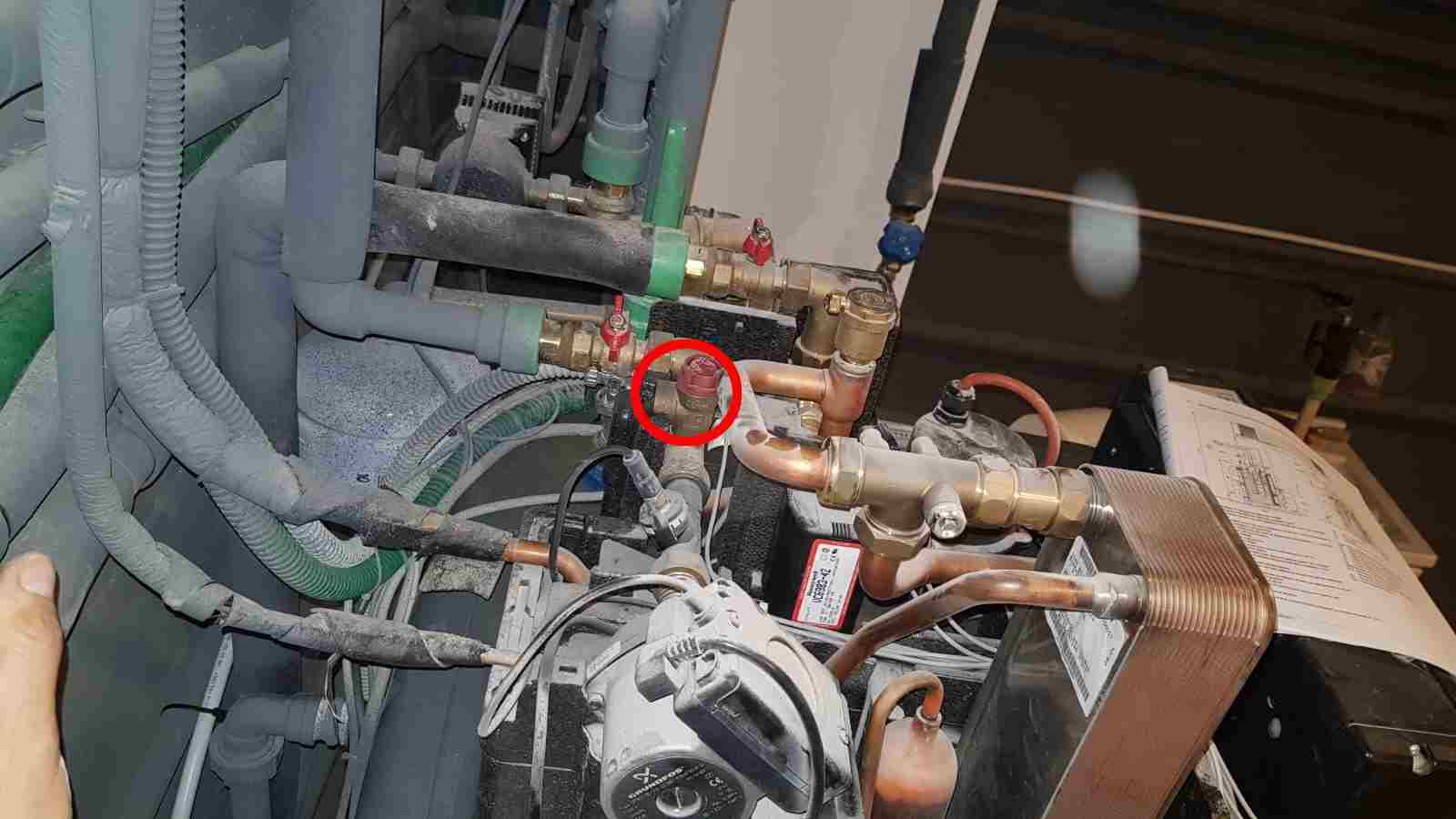

Pompa di Calore Rotex Hpsu
Salve avrei bisogno del vostro aiuto,nella  la mia pompa di calore Rotex hpsu fuoriesce acqua da questa valvola, vorrei capire cosa può essere successo, che tipo di valvola è e sopratutto se in questa filettatura da 1/2 pollice andava collegato un tubo per eventualmente scaricare l'acqua e non fare bagnare tutta la parte elettrica.
WhatsApp Image 2023-05-25 at 22.02.02 (3).jpeg
WhatsApp Image 2023-05-25 at 22.02.03 (1).jpeg
WhatsApp Image 2023-05-25 at 22.02.03 (2).jpeg
Dovrebbe essere la valvola limitatrice di sicurezza, ma non so come mai esce acqua, forse si è guastata...
Valvola di sicurezza, si apre perchè la pressione dell'impianto ha superato la sua taratura
Controlla il manometro che dovrebbe segnare circa 3 bar
Possibile causa il riempimento rimasto aperto o che non chiude bene, oppure il vaso ad espansione scarico o bucato
Sul filetto puoi avvitare qualcosa e convogliare lo scarico dove non bagna nulla
Attenzione solo a non mettere un tubo troppo piccolo che riduce lo scarico
