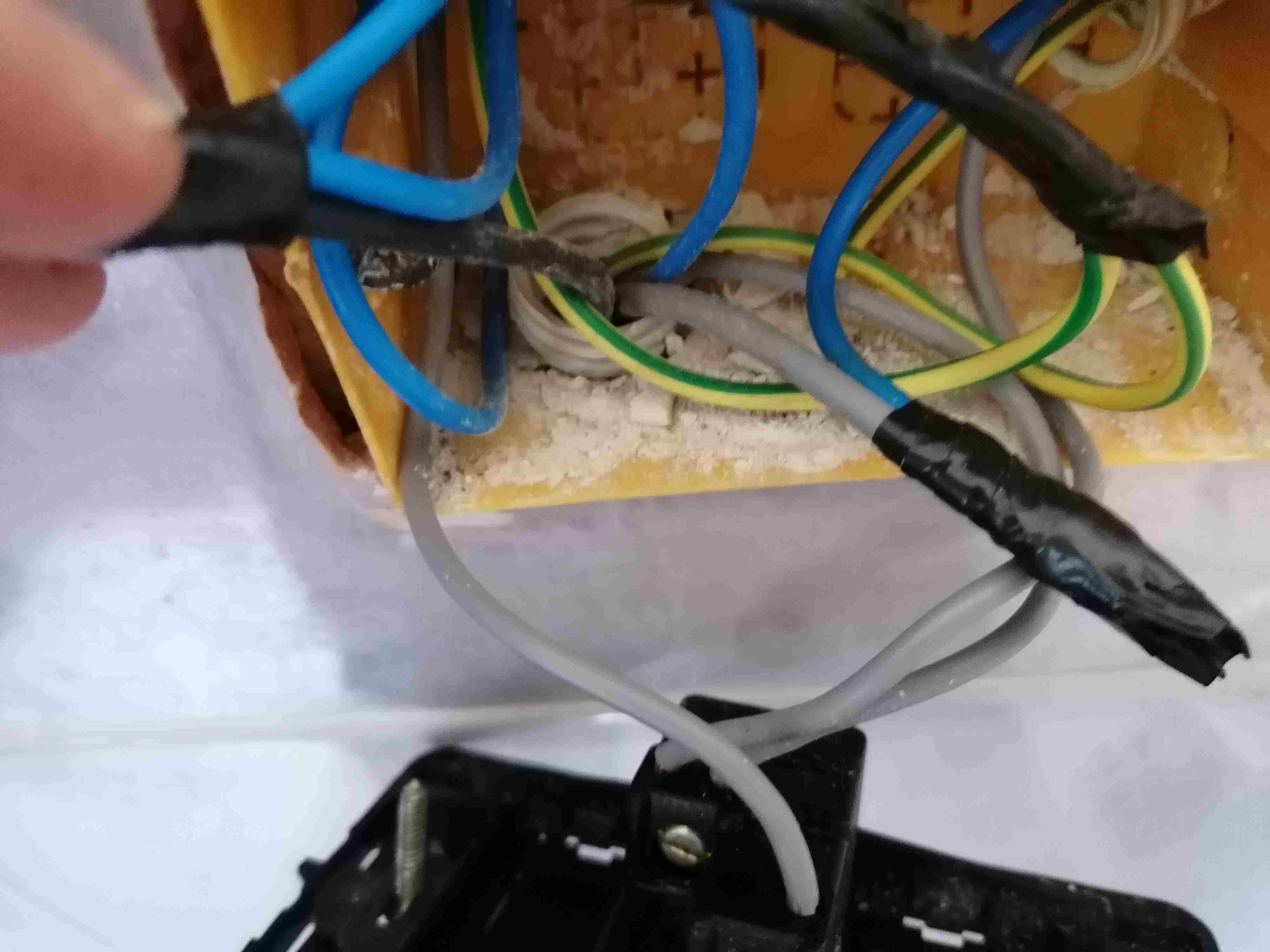

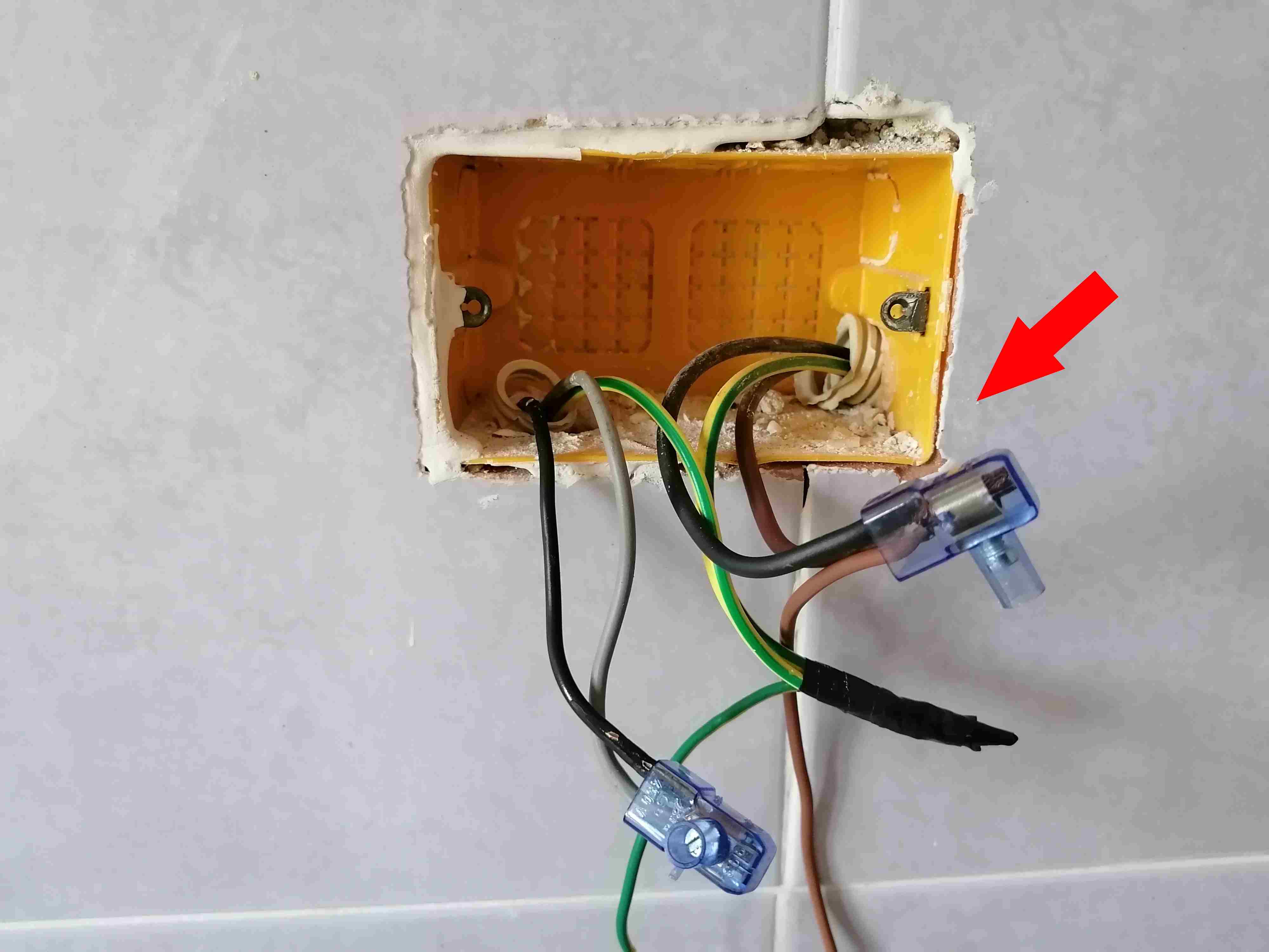

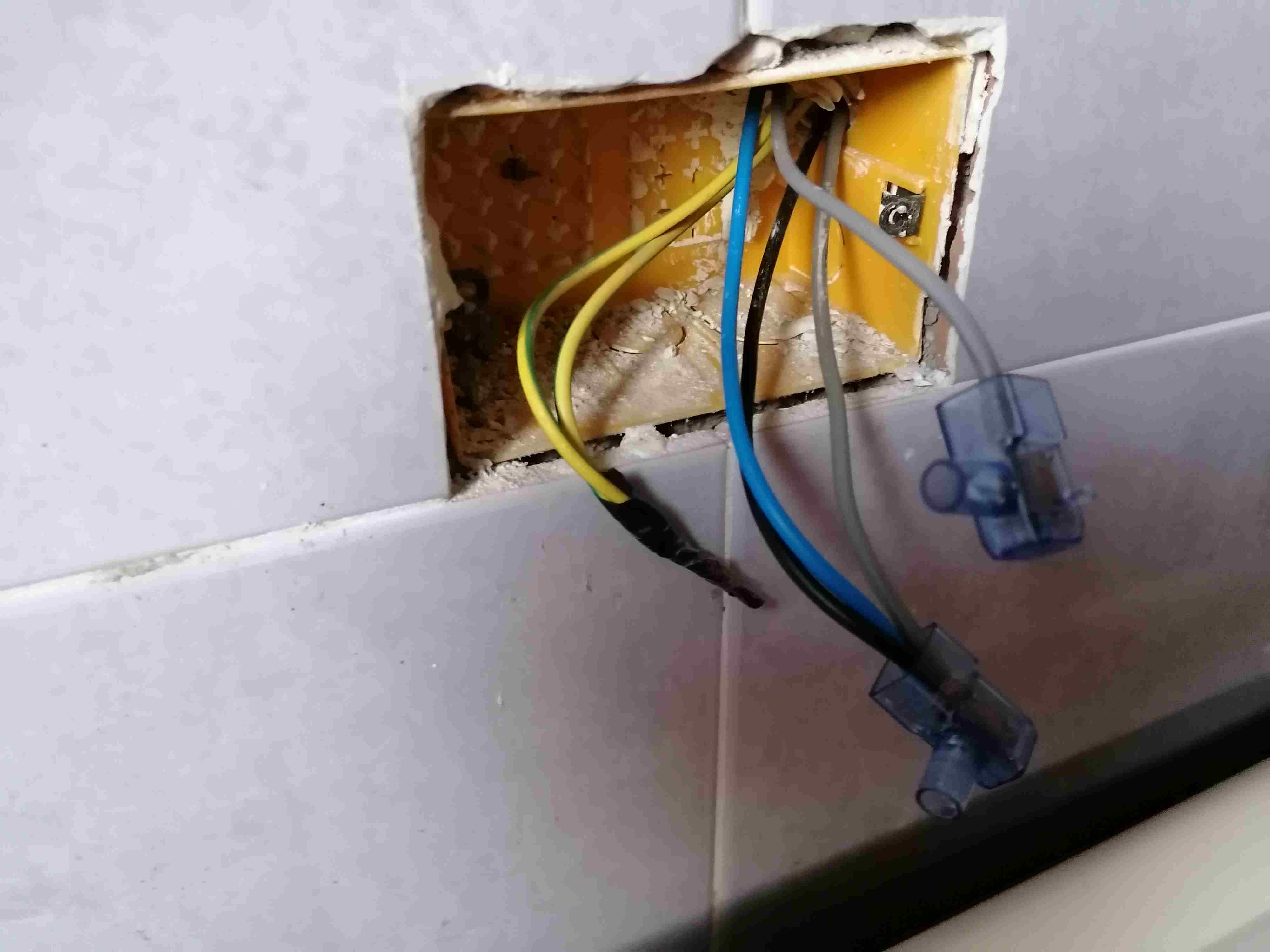

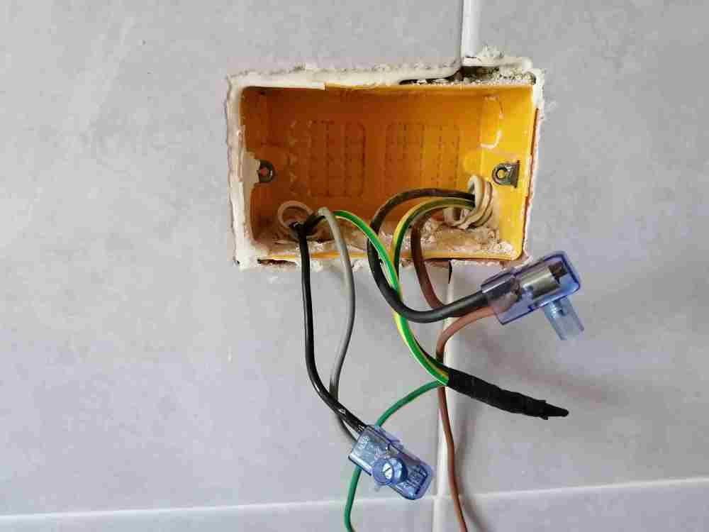

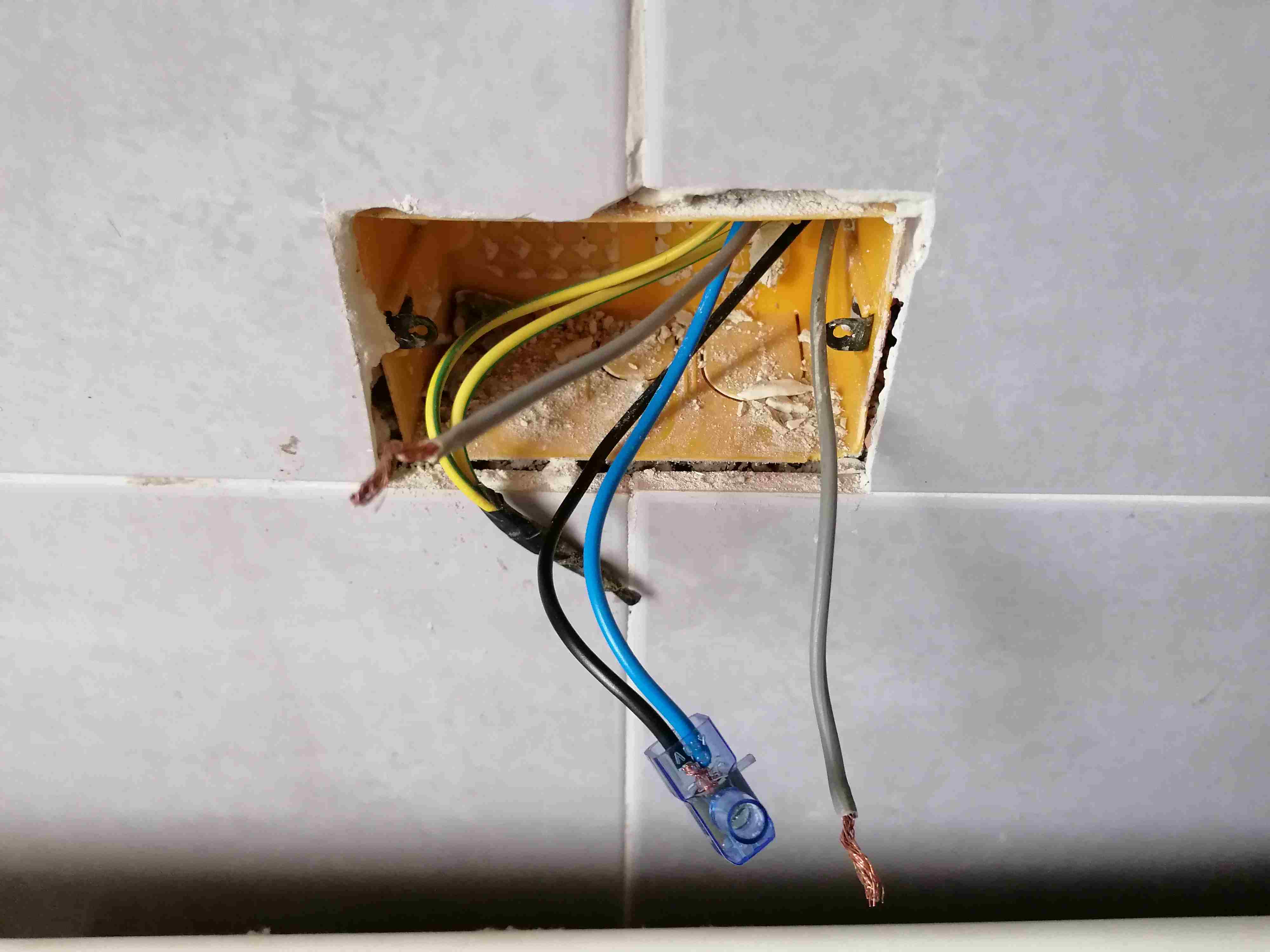

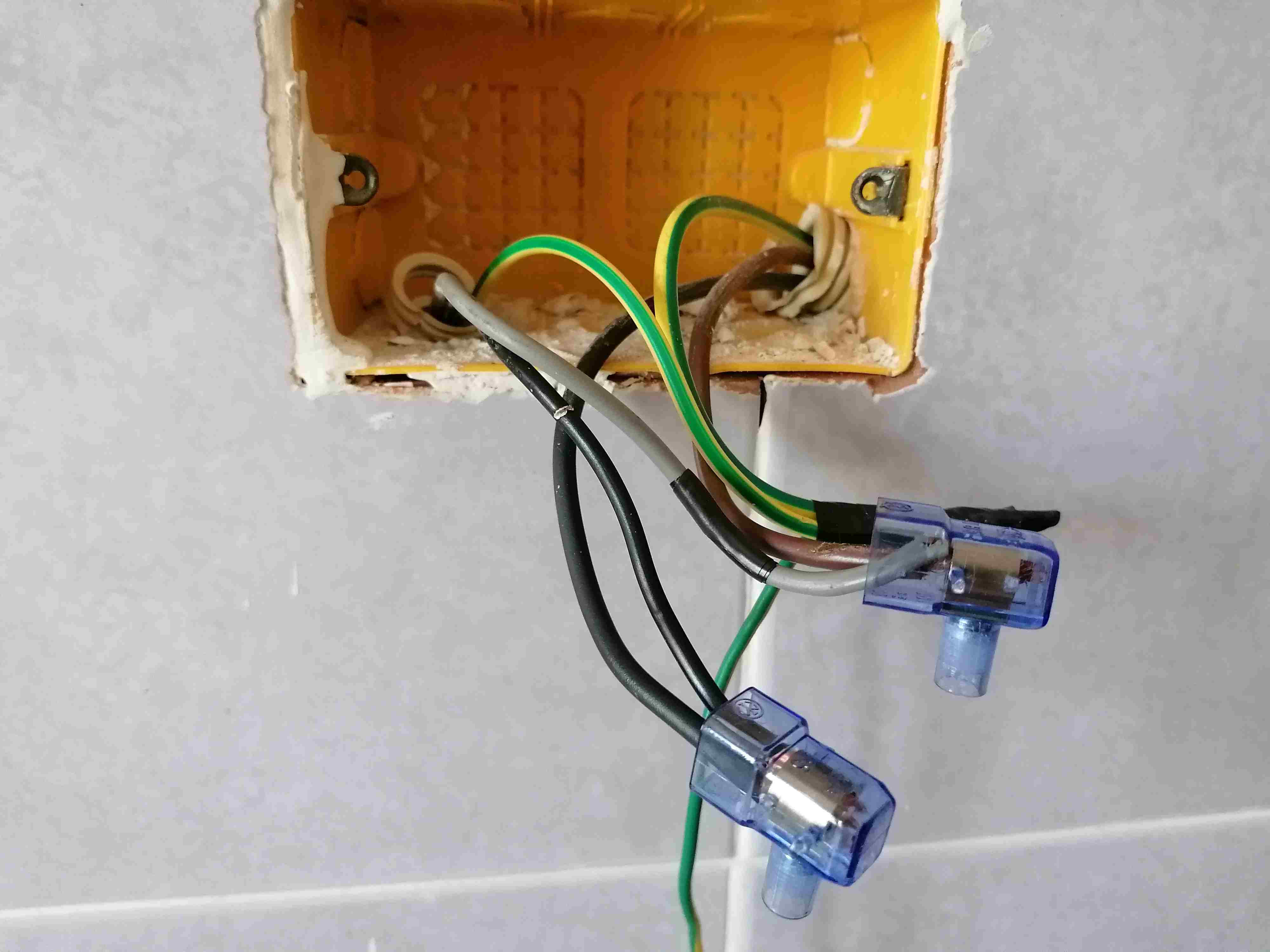

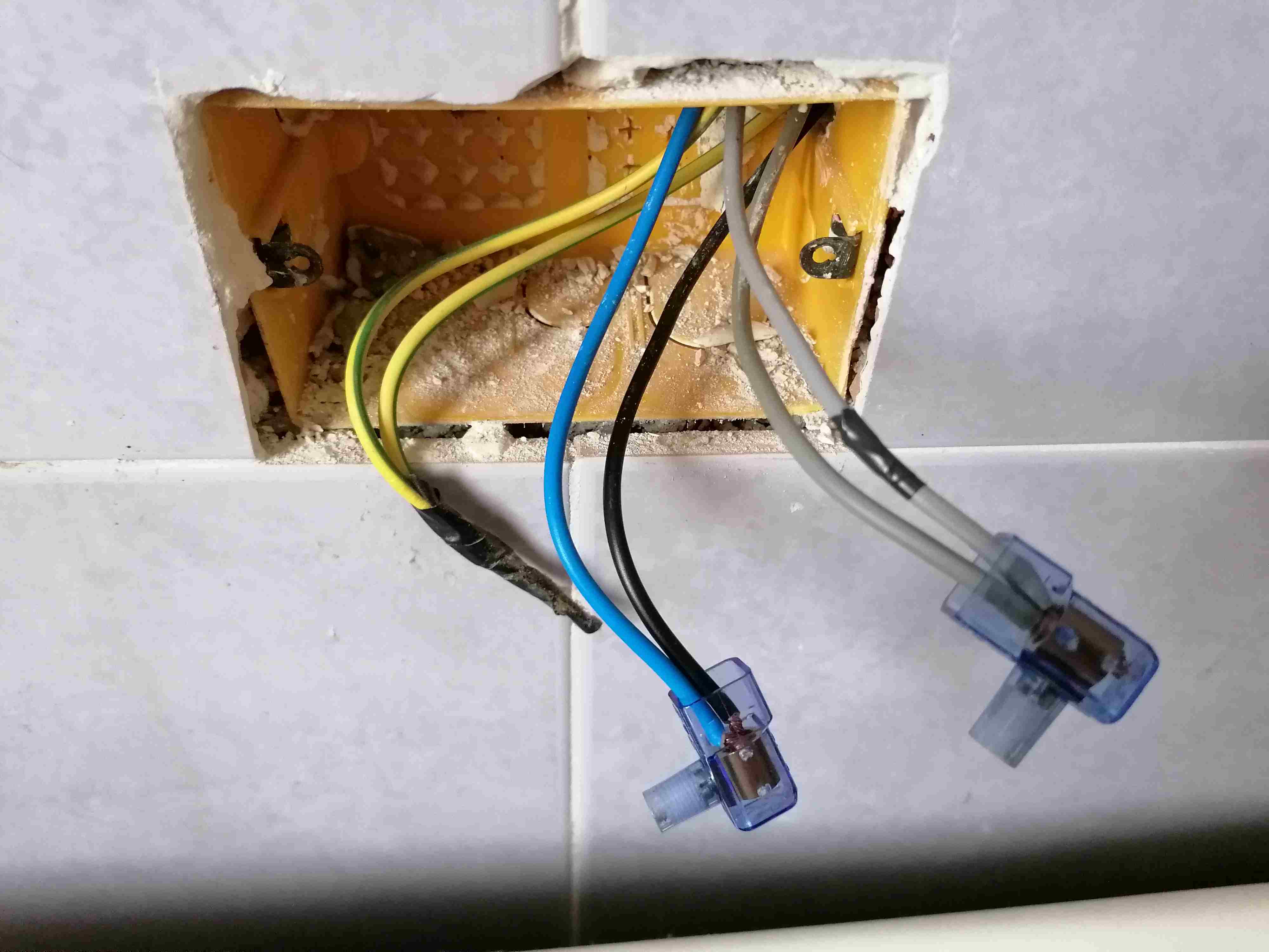

dan8.1 Inserito: 26 maggio 2023 Segnala Inserito: 26 maggio 2023 (modificato) Scusate qualche chiarimento riguardante l'impianto elettrico nella mia abitazione, premetto che il differenziale funziona in modo ottimale, volevo aggiungere un modulo presa di corrente in una stanza sprovvista, ma quando apro le scatole trovo fili grigi sull'interruttore, i fili di terra collegati fra loro e un filo blu collegato ad un filo nero di sezione abbastanza grande. Ho aperto più di una cassetta ed è sempre lo stesso schema, in ogni scatola il blu del neutro sempre collegato al filo nero ed i fili grigi sull'interruttore. Quel filo nero in una scatola dietro lo specchio nel bagno l'ho trovato collegato ad altri marroni, da li passa in una scatola vicina e risulta collegato al blu del neutro, ora li dovrei collegarci l'alimentatore elettronico delle lucette alogene e poi portare i fili necessari per una presa ed un deviatore nel mobile dello specchio ma se provo a collegare il neutro alla presa ricavata salta il differenziale. Modificato: 26 maggio 2023 da dan8.1
thinking Inserita: 26 maggio 2023 Segnala Inserita: 26 maggio 2023 Dalle tue informazioni si può concludere che: 1) L'impianto elettrico no é fatto come dovrebbe essere fatto 2) Non si sa come siano stati fatti i collegamenti Se riesci a capire come é fatto allega uno schema dello schema elettrico.
del_user_155042 Inserita: 26 maggio 2023 Segnala Inserita: 26 maggio 2023 Quote ma quando apro le scatole trovo fili grigi sull'interruttore, i fili di terra collegati fra loro e un filo blu collegato ad un filo nero di sezione abbastanza grande. Ho aperto più di una cassetta ed è sempre lo stesso schema, in ogni scatola il blu del neutro sempre collegato al filo nero ed i fili grigi sull'interruttore L'elettricista aveva quei colori in quel momento 🤣 Quote delle lucette alogene a led non ti piaciono ?
piergius Inserita: 26 maggio 2023 Segnala Inserita: 26 maggio 2023 10 ore fa, dan8.1 ha scritto: , i fili di terra collegati fra loro - speriamo che abbiano usato il Giallo-Verde come Terra ! Dai miei suoceri arrivavano dal Contatore Fase blu e Neutro Giallo-Verde ! - Qualche mese fa trattammo di un Appartamento dove avevano usato un unico colore per tutto ! (evidentemente una sola matassa da 100 metri era stata sufficiente per l' intero Impianto. Immagino che nei Corrugati abbiano infilato un conduttore alla volta, collegandolo subito a Presa o Interruttore etc. .) > Procurati : - un Cordone di Alimentazione per testare gli Apparecchi "al banco" prima di installarli. Anche se l' Impianto è "vintage", il problema potrebbe avere un' altra causa ! - almeno un nastro isolante bianco e dei vari colori utilizzati . - un Tester, anche da pochi €, per individuare la Continuità di ogni Filo interessato. - un "Filo di cortesia" di opportuna lunghezza da abbinare allo Strumento. 11 ore fa, dan8.1 ha scritto: premetto che il differenziale (*) funziona in modo ottimale, (*) per capire meglio, il Centralino dispone di 1 o più Differenziali ? (quelli col Tastino di Prova) - Buona giornata !
dan8.1 Inserita: 26 maggio 2023 Autore Segnala Inserita: 26 maggio 2023 (modificato) Buongiorno, queste sono le tre prese partendo con la prima vicino la porta d'ingresso, poi rispettivamente a ruotare sulla parete a sinistra le altre due, la terza ha quel filo azzurro che è esterno, un filo grigio esterno e gli altri due fili uno nero e l'altro grigio sono fatti passare da quella di fianco (seconda foto). Nella seconda foto, c'è un filo marrone di sezione più spessa, probabile fase esterna, fili di terra, il filo nero e filo grigio che arrivano dall'altra scatola (non quella vicino alla porta), ed un filo nero proveniente da sinistra (direzione porta). Quell'allacciamento nella prima presa fili azzurri-filo nero è una costante dell'impianto trovato anche in cucina, l'altro allaccio filo grigio-filo blu probabilmente va nella terza presa. Dove trovate i morsetti sono miei esperimenti, sono arrivato al punto che collegandoci l'alimentatorino direttamente funziona, provando con un deviatore-presa alle fasi e al "probabile" neutro di turno salta. L'esclamazione "Madre de Dios" credo sia d'obbligo. Guardando le foto ora mi rendo conto che quel filo nero qua sotto collegato ai fili azzurri, è quello che esce nella presa succesiva, mentre questo grigio (sulla destra qua sotto) collegato sempre all'azzurro è quello che esce nella terza presa, che si è poi riportato nella seconda con un mozzone, attribuendogli a turno il ruolo di fase o di neutro comunque non funziona. I differenziali con il tastino prova sono due, il primo per l'interno casa, l'altro per il cancello elettrico. Aggiornamento: le lampadine non funzionavano, ci sto provando altre con i led e si accendono collegate all'alimentatore da 12 in continuo con l'interruttore della porta (terza presa), il problema è l'interruttore-presa che come ci provo a collegarlo salta. Gli accessori citati li ho tutti. Modificato: 26 maggio 2023 da dan8.1
dan8.1 Inserita: 26 maggio 2023 Autore Segnala Inserita: 26 maggio 2023 (modificato) Mi sa che ho risolto: per lui la FASE è GRIGIA, mentre sempre per lui il NEUTRO è NERO. Se ci si basa su questo funziona tutto, l'impianto va benissimo, praticamente l'inghippo era quel filo nero di sezione anche abbastanza grande nella seconda foto che continuavo ad allacciare con gli altri grigi e marroni e che invece è NEUTRO e quel filo grigio collegato a quel filo nero (sempre stessa foto). Modificato: 26 maggio 2023 da dan8.1
dan8.1 Inserita: 26 maggio 2023 Autore Segnala Inserita: 26 maggio 2023 (modificato) Niente, qualsiasi prova di collegamento di tre fili per un interruttore fallisce, o salta, o non funziona e non salta o fa saltare solo la zona del differenziale interessato. Impossibile da decifrare, quei fili fanno i salti mortali, da blu diventano grigi da un lato e da blu diventano neri dall'altro lato. A parte questo, la situazione sembra stabile, almeno si riesce ad avere la corrente. Modificato: 26 maggio 2023 da dan8.1
piergius Inserita: 26 maggio 2023 Segnala Inserita: 26 maggio 2023 3 ore fa, dan8.1 ha scritto: qualsiasi prova di collegamento di tre fili per un interruttore fallisce Perché ne colleghi 3 ? Non fare il passo più lungo della gamba . - L' amico, a cui accennavo prima, disponeva solo di un Cercafase. Procedendo in questo modo , ha risolto dopo più di un mese. - Inizia casomai collegandone solo 2, poi, quando funziona, prosegui ! > . 3 ore fa, dan8.1 ha scritto: salta, o non funziona e non salta o fa saltare solo la zona del differenziale (&) interessato. Se, come mi pare di capire, il Centralino dispone di più Differenziali, è importante sapere che l' Impianto deve essere "ad albero" . Cioè : - Non si devono riunire 2 Fasi o 2 Neutri che fanno parte di 2 Linee uscenti diverse. - Tanto meno prelevare, ad esempio, la Fase dalla Linea Luce e il Neutro dalla Linea Prese. ⚠️Entrambe le situazioni sono pericolose, poiché presumiamo di aver tolto Tensione 💡 , ☹️ salvo accorgerci poco dopo, nostro malgrado, del contrario ⚡ ! Inoltre questi collegamenti trasversali anomali danno luogo a Sbilancio di Corrente, che può far intervenire 1 o 2 Differenziali . > 3 ore fa, dan8.1 ha scritto: Impossibile da decifrare, quei fili fanno i salti mortali, da blu diventano grigi da un lato e da blu diventano neri dall'altro lato. Prima di effettuare modifiche bisogna assicurarsi che rifunzioni l' esistente . Presumibilmente i 2 cavi più grossi provengono dal Centralino. Forse finivano su una Presa da 16Amper e il resto era sotto un Magnetotermico delle Luci ? ¿ Hai letto cosa consigliavo prima per identificare i Cavi ? - Potremmo sentirci tramite "Messaggi Privati" per focalizzare la situazione. - Buona serata !
dan8.1 Inserita: 26 maggio 2023 Autore Segnala Inserita: 26 maggio 2023 (modificato) La presa della porta l'ho richiusa. Collegati così non salta niente, tutto "regolare". La prima presa (prima foto) se non ricordo male quei fili tranne la massa erano tutto un malloppo, purtroppo non ci ho fatto le foto. Quei due di sinistra sono due mozzoni che vanno nella scatola a mezzo metro a sinistra di quella (seconda foto). Seconda e terza foto sono la stessa scatola. Collegando i due fili grigi nella seconda scatola insieme, se l'altro capo sta sulla fase salta, insomma come quei quiz della settimana enigmistica.. Modificato: 26 maggio 2023 da dan8.1
dan8.1 Inserita: 26 maggio 2023 Autore Segnala Inserita: 26 maggio 2023 (modificato) 1 ora fa, piergius ha scritto: Perché ne colleghi 3 ? Non fare il passo più lungo della gamba . - L' amico, a cui accennavo prima, disponeva solo di un Cercafase. Procedendo in questo modo , ha risolto dopo più di un mese. - Inizia casomai collegandone solo 2, poi, quando funziona, prosegui ! > . Se, come mi pare di capire, il Centralino dispone di più Differenziali, è importante sapere che l' Impianto deve essere "ad albero" . Cioè : - Non si devono riunire 2 Fasi o 2 Neutri che fanno parte di 2 Linee uscenti diverse. - Tanto meno prelevare, ad esempio, la Fase dalla Linea Luce e il Neutro dalla Linea Prese. ⚠️Entrambe le situazioni sono pericolose, poiché presumiamo di aver tolto Tensione 💡 , ☹️ salvo accorgerci poco dopo, nostro malgrado, del contrario ⚡ ! Inoltre questi collegamenti trasversali anomali danno luogo a Sbilancio di Corrente, che può far intervenire 1 o 2 Differenziali . > Prima di effettuare modifiche bisogna assicurarsi che rifunzioni l' esistente . Presumibilmente i 2 cavi più grossi provengono dal Centralino. Forse finivano su una Presa da 16Amper e il resto era sotto un Magnetotermico delle Luci ? ¿ Hai letto cosa consigliavo prima per identificare i Cavi ? - Potremmo sentirci tramite "Messaggi Privati" per focalizzare la situazione. - Buona serata ! Ai fili di sezione più grossa c'era collegato il trasformatorino delle luci, e da quella scatola partivano i fili per la presetta del mobile a cui è affiancato l'interruttore. Tempo fa a quella presetta ci collegai con una prolunga esterna (era l'unica presa di quella stanza) ma qualcosa andò storto e andò tutto in corto, si sono bruciati i fili del dispositivo elettronico delle luci. Mi sembra che per quel dispositivo avevano preso la fase da sopra quella scatola ed il neutro da quella scatola a sinistra, in quella credo fosse tutta fase + i fili di terra. Modificato: 26 maggio 2023 da dan8.1
DavideDaSerra Inserita: 27 maggio 2023 Segnala Inserita: 27 maggio 2023 (modificato) Solo a me sembra un normale impianto entra-esci? Nelle scatole guarda i fili e vedi i corrugati, entrano da una ed escono dall'altra. Solitamente una "terna" è sempre fase-neutro-terra. Sulla base di queste semplici considerazioni inizia a 1> tenere divisi i fili che arrivano da uno stesso corrugato 2> unisci i colori "simili": nero con nero (o blu), e grigio con grigio (o marrone) e giallo-verde con giallo verde. 3> identifichi l'ultima presa, vedi se va, e procedi a ritroso Modificato: 27 maggio 2023 da DavideDaSerra
dan8.1 Inserita: 27 maggio 2023 Autore Segnala Inserita: 27 maggio 2023 (modificato) 1 ora fa, DavideDaSerra ha scritto: Solo a me sembra un normale impianto entra-esci? Nelle scatole guarda i fili e vedi i corrugati, entrano da una ed escono dall'altra. Solitamente una "terna" è sempre fase-neutro-terra. Sulla base di queste semplici considerazioni inizia a 1> tenere divisi i fili che arrivano da uno stesso corrugato 2> unisci i colori "simili": nero con nero (o blu), e grigio con grigio (o marrone) e giallo-verde con giallo verde. 3> identifichi l'ultima presa, vedi se va, e procedi a ritroso Configurazione seguita alla lettera, come consiglierebbe la logica, la corrente non salta: non ho collegato fra loro i mozzoni del corrugato, marrone collegato con grigi e neri collegati con neri e blu. Tuttavia prendendo per una presa di corrente terra, fase dal filo grigio e neutro dal filo blu collegato ai neri, salta il magnetotermico. Modificato: 27 maggio 2023 da dan8.1
del_user_155042 Inserita: 27 maggio 2023 Segnala Inserita: 27 maggio 2023 (modificato) io penso (senza offesa) 🙂 : Più tocchi , più peggiori, e visto come sta andando , quando chiamerai l'elettricista , perche lo chiamerai alla fine , pagherai di più perche ci mettera di piu a mettere a posto il "casino" che stai facendo. Non è il problema che è difficile , ma tu a non conoscere le basi impiantistiche . e siccome stai lavorando credo anche in tensione , prima che ti fai male , fallo fare a chi di mestiere . Modificato: 27 maggio 2023 da bypass
dan8.1 Inserita: 27 maggio 2023 Autore Segnala Inserita: 27 maggio 2023 (modificato) 3 ore fa, bypass ha scritto: io penso (senza offesa) 🙂 : Più tocchi , più peggiori, e visto come sta andando , quando chiamerai l'elettricista , perche lo chiamerai alla fine , pagherai di più perche ci mettera di piu a mettere a posto il "casino" che stai facendo. Non è il problema che è difficile , ma tu a non conoscere le basi impiantistiche . e siccome stai lavorando credo anche in tensione , prima che ti fai male , fallo fare a chi di mestiere . Ma mettetevi d'accordo su sto caxxo di forum, che tralaltro non serve ad una beata cippa. Non è la prima volta che provo a scriverci, purtroppo qualche anno fa un paio di utenti capaci mi aiutarono a mettere a posto un cancello elettrico da li abboccai come una carpa, scrivo per l'amplificatore e risponde uno scienziato, un saccente del caxxo ma credo più un incompetente che non serve a niente, ed intanto i relè dell'amplificatore me li trovai che non funzionavano e me li cambiai da solo, i transistor dello stadio finale li ho cambiati da solo trovandone il guasto da solo che se aspettavo il professore che risponde la qua sopra stavo fresco. Per la caldaia? li alzo le mani che è anche una persona educata, una spanna sopra il resto, ma qua dentro sono tre-quattro giorni, ma che cosa mi avete suggerito oltre al fatto di chiamare un elettricista? (e li era solo questione di tempo, ma lo stavo aspettando dal primo giorno ed eccolo), me lo dovevi dire tu scienziato di chiamare l'elettricista, trovalo tu uno che parte il venerdi o il sabato che ti viene ad aggiustare casa, trovalo tu. Mi sono ritrovato in una casa acquistata già fatta un impianto elettrico fatto da un mentecatto, cosa vorresti che faccia? vuoi scommettere che guardando le foto senza leggere hai pensato che quest'impianto lo abbia fatto io, e mi fermo perchè sono a forte rischio ban, non è che m'interessi più di tanto, visto i risultati che si ottengono. Pensa alla tua di pellaccia che alla mia ci penso io. Modificato: 27 maggio 2023 da dan8.1
del_user_155042 Inserita: 27 maggio 2023 Segnala Inserita: 27 maggio 2023 (modificato) bene , sei stato esaustivo . ma prima che chiudono la discussione , volevo salutarti . Ciao . Modificato: 27 maggio 2023 da bypass
Maurizio Colombi Inserita: 27 maggio 2023 Segnala Inserita: 27 maggio 2023 1 ora fa, dan8.1 ha scritto: Ma mettetevi d'accordo su sto caxxo di forum, che tralaltro non serve ad una beata cippa. Ci siamo già messi d'accordo, se ti va rimani, altrimenti sei libero di non frequentare più PLCForum, di spavaldi come te ce ne sono a bizzeffe. 1 ora fa, bypass ha scritto: ma prima che chiudono la discussione , volevo salutarti . anch'io! DISCUSSIONE CHIUSA
