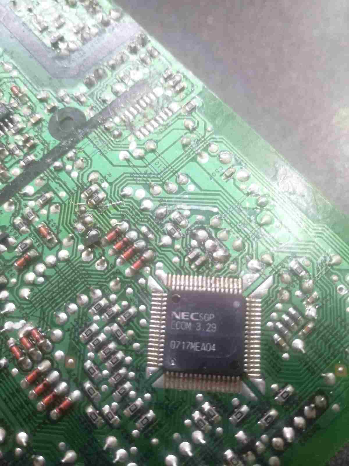

termomix tm31 ricerca integrato
carbonaratanta48
Buonasera a voi tutti.
Da un pò di tempo mi sono dedicato alla riparazione del bimby tm31.
Sono riuscito a trovare tutti i ricambi delle due schede che costituiscono
la parte elettronica del tm31.
Soprattutto quei componenti che non si trovano con il code originale.
Ma del chip in foto marcato NECsgp ECOM  3.29
0717MEA04  nessuna traccia ne come datascheet equivalenza o vendita.
Sarei molto grato a chi mi fornisse qualche idea.
Anche come posso scrivere alla NEC per avere chiarimenti.
Per chi avesse bisogno fornisco informazioni su qualsiasi altro componente
che costituisce le due schede: alimentazione e comandi.
carbonaratanta4
