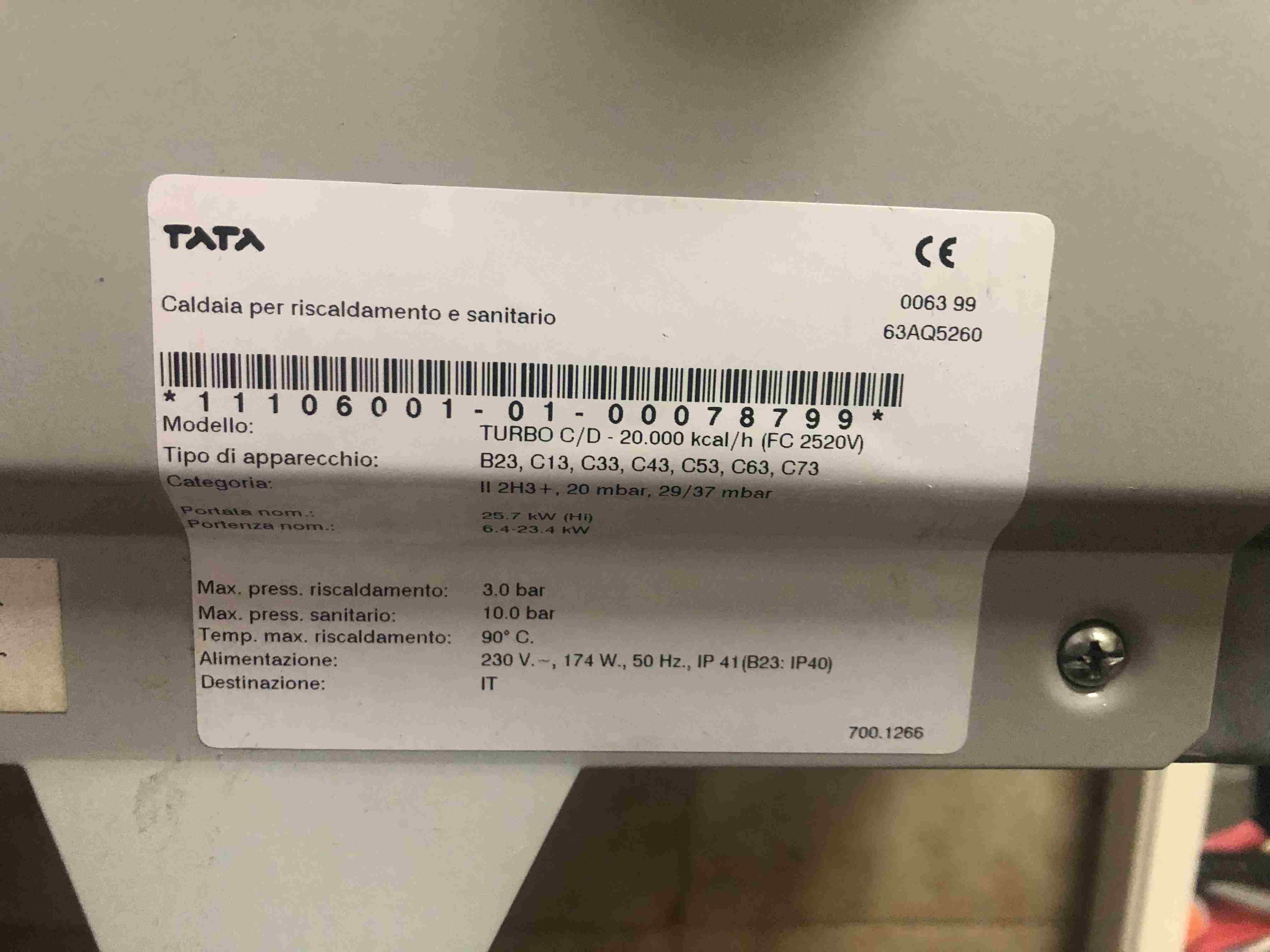

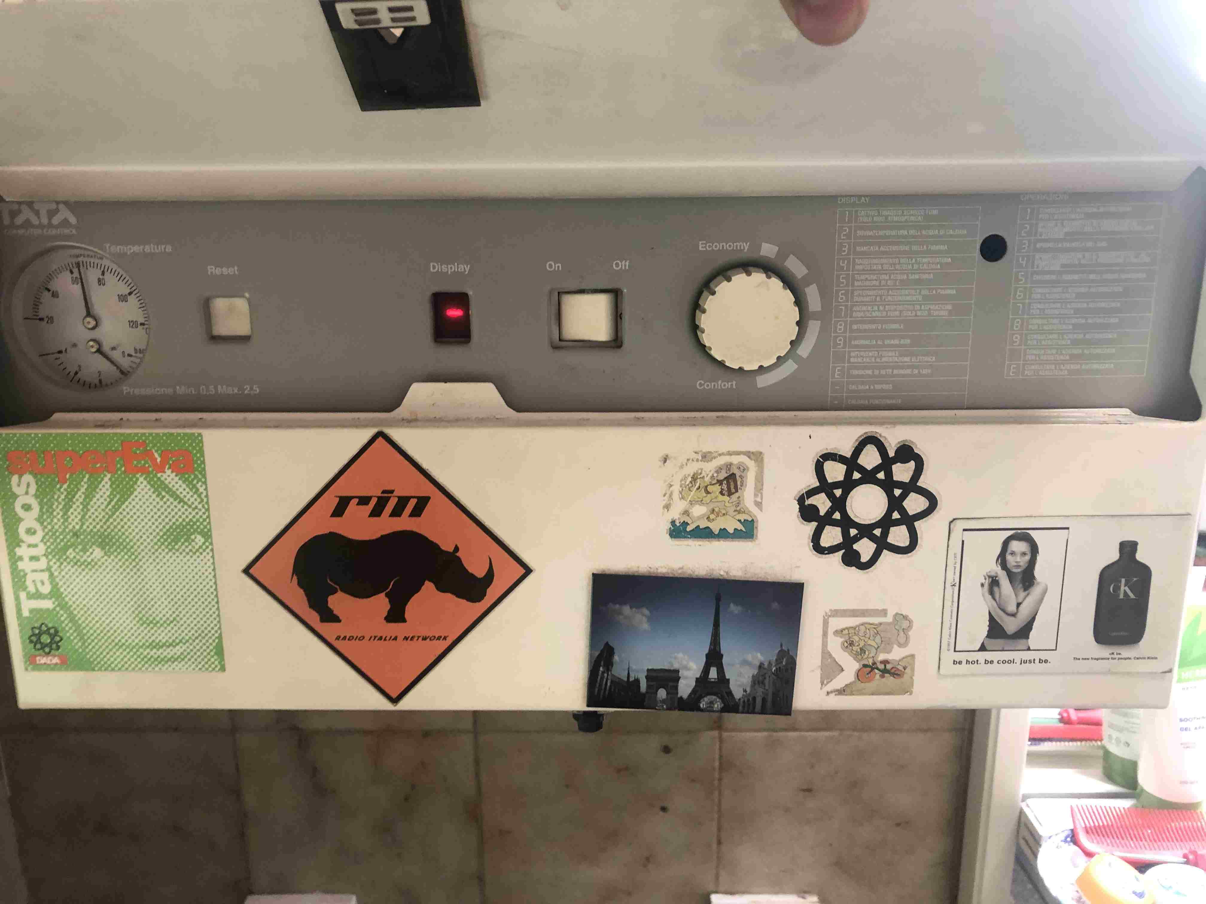

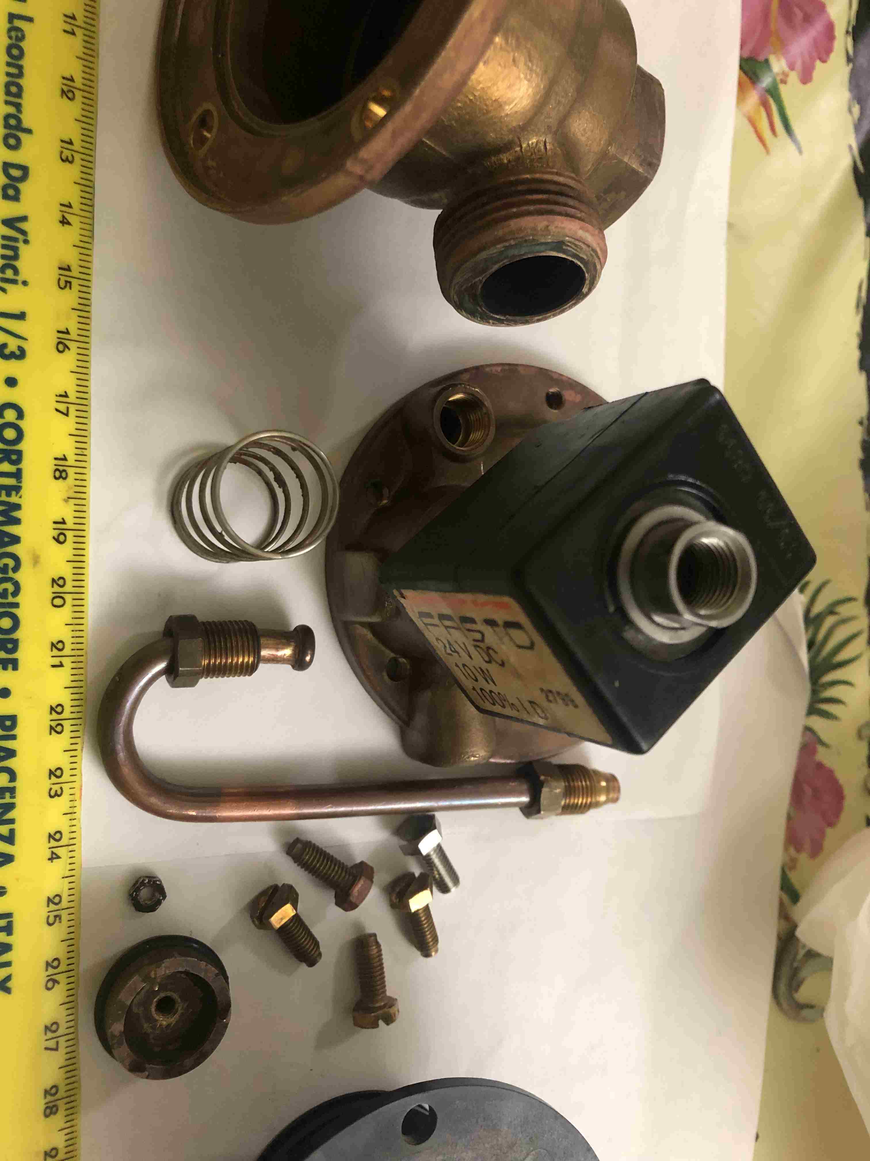

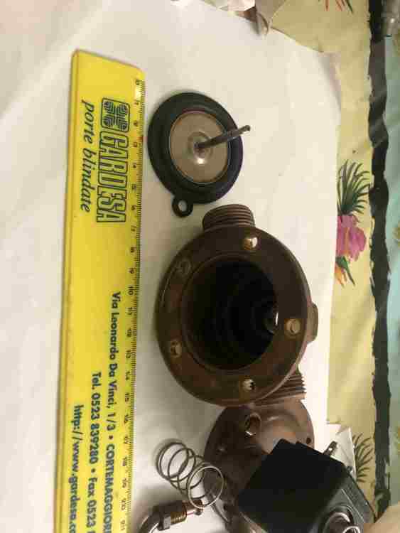

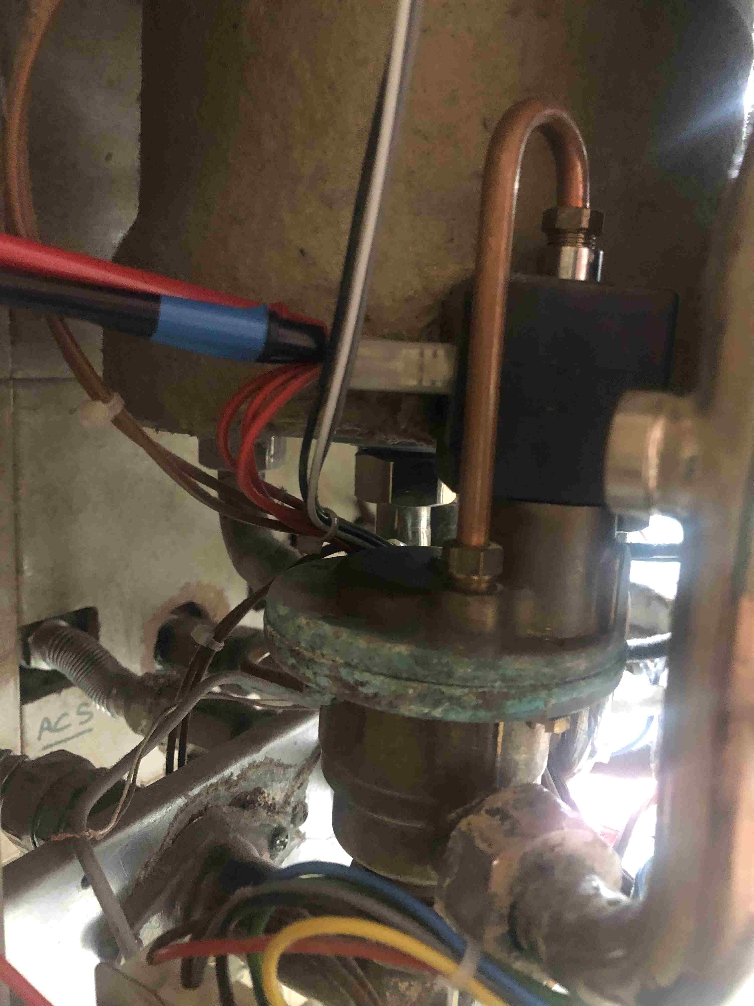

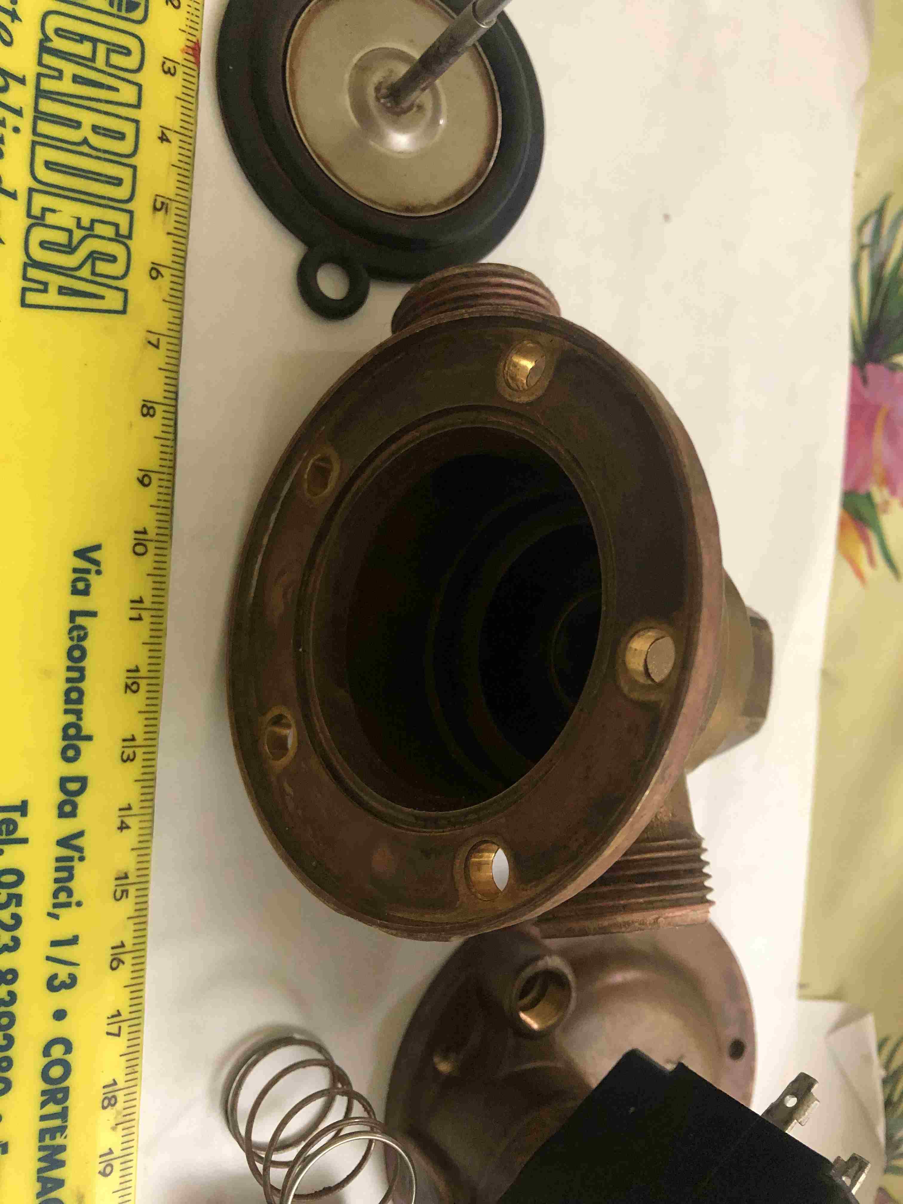

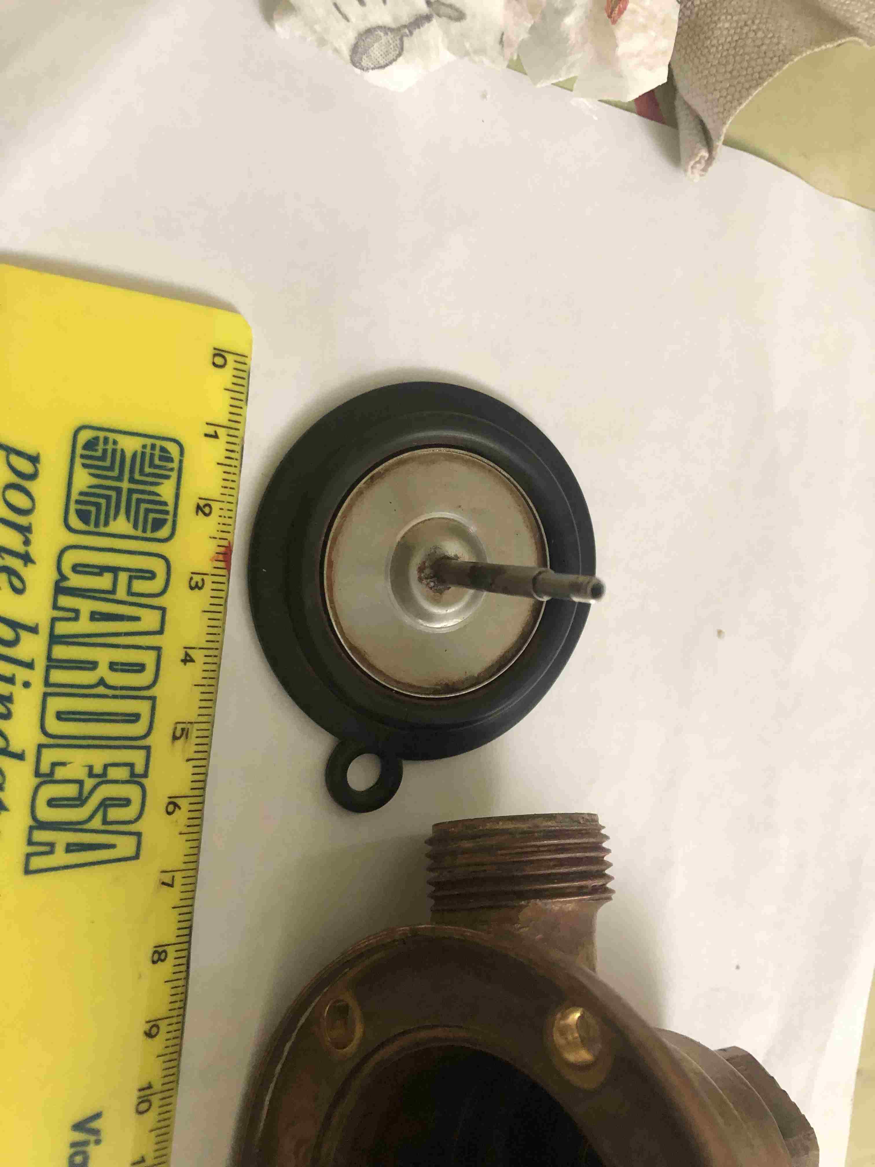

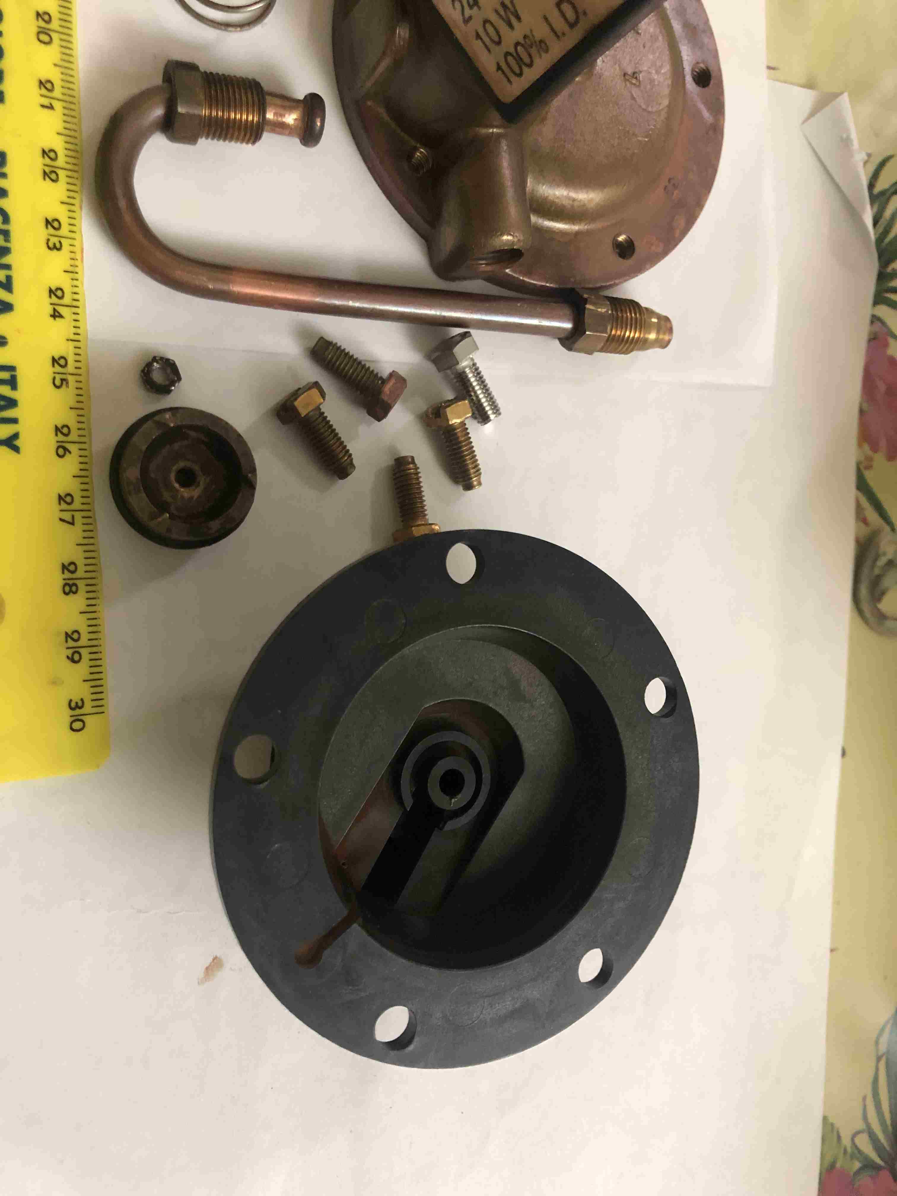

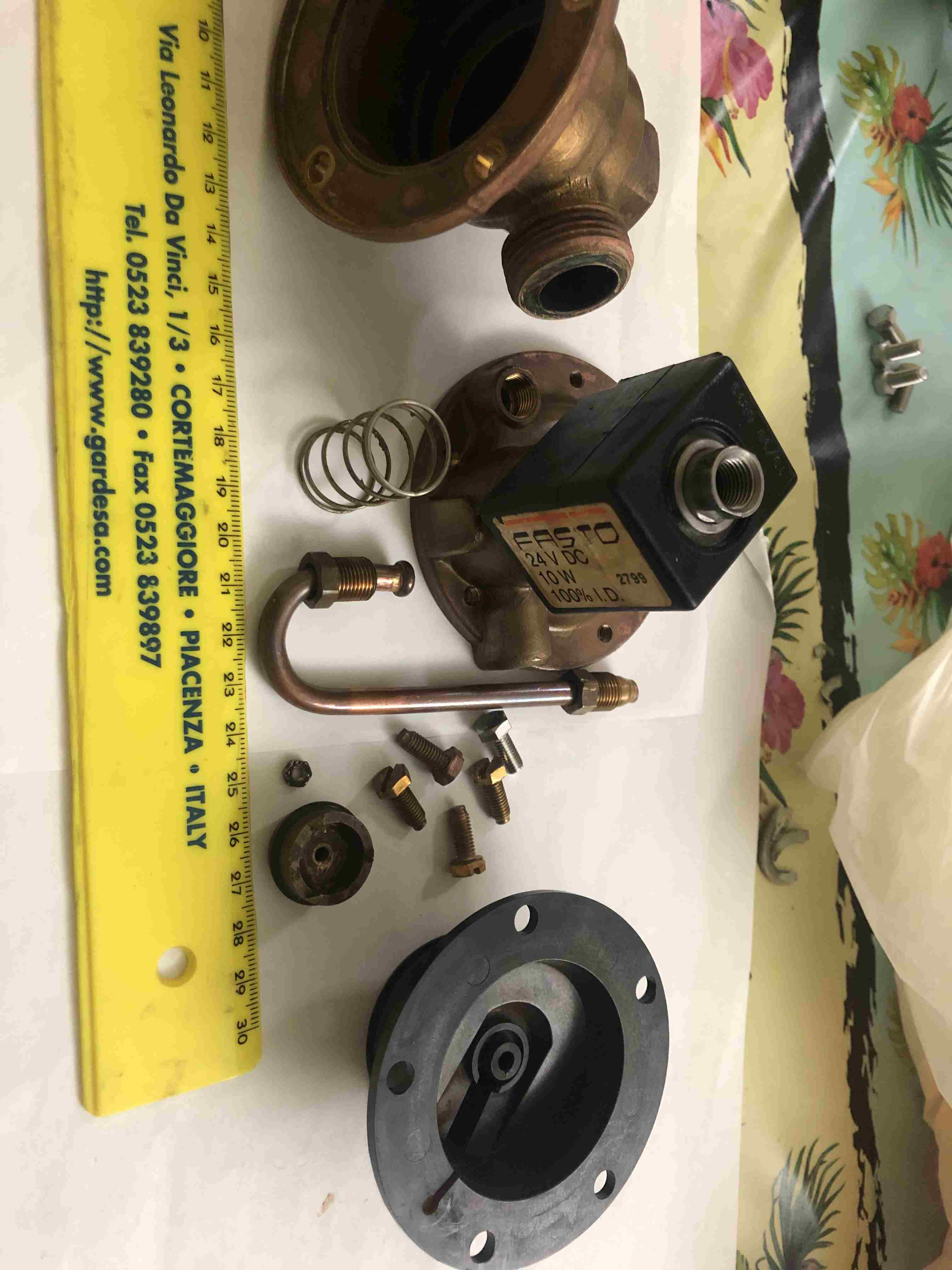

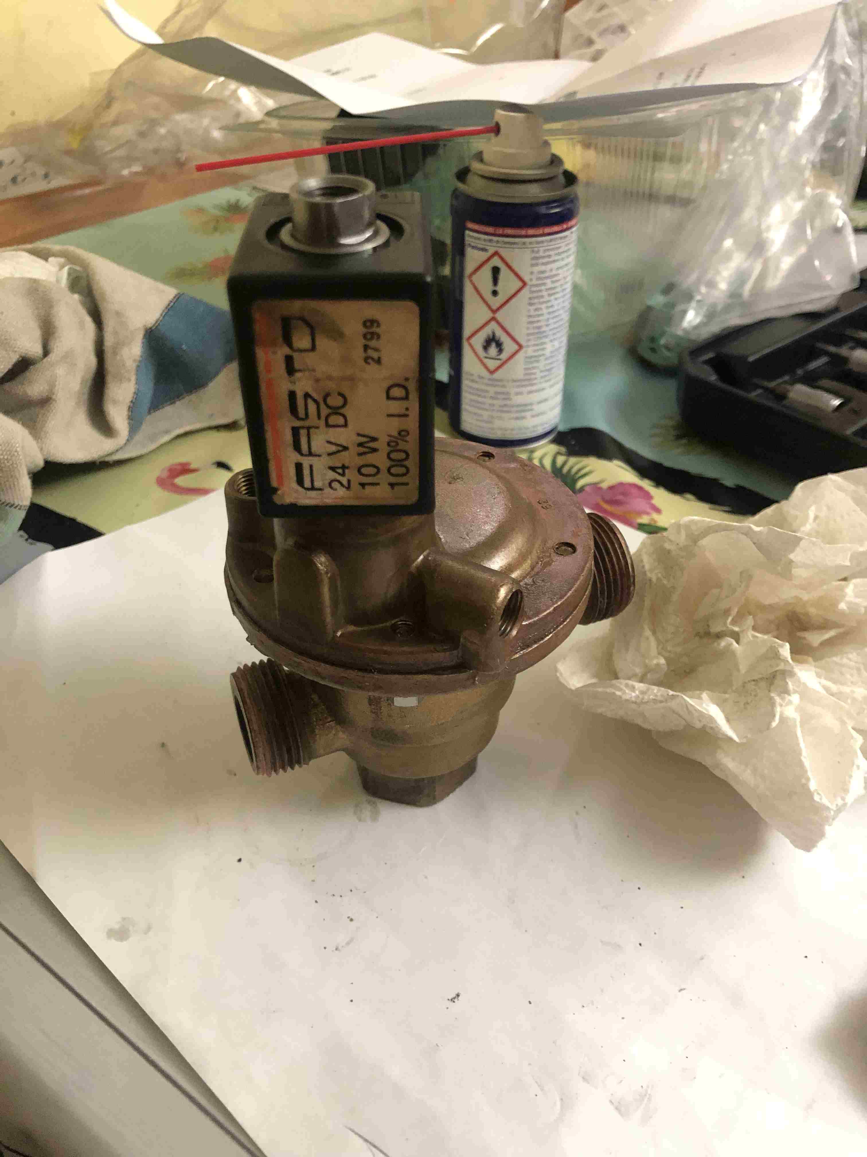

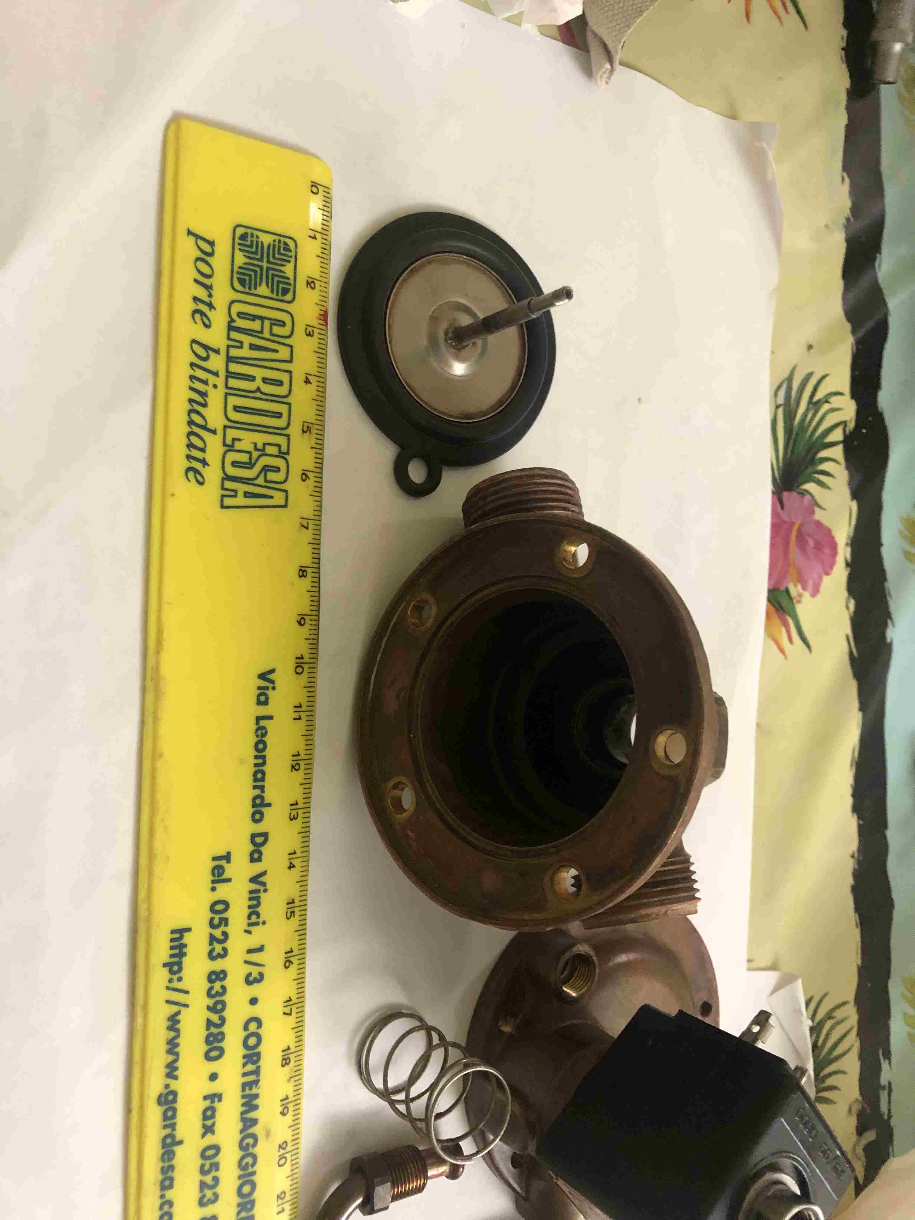

Valvola a 3 vie introvabile caldaia tata computer control
Buongiorno popolo
ho una vecchia caldaia tata computer control (anno 1999) valvola a 3 vie non funzionante, è bloccata su acqua calda, introvabili il kit ricambi e le guarnizioni. Qualcuno sa se la stessa valvola la monta qualche altra caldaia ? Inoltre si potrebbe pensare di cambiarla con una motorizzata ? (Sono 3 attacchi da 1/2 pollice più un tubo acqua pompa per il servocomando che chiuderei) e un peccato buttarla funziona bene.
se non ci dai il modello esatto non ti possiamo aiutare
fai una foto della targhetta caldaia
12 ore fa, BADPI59 ha scritto:
se non ci dai il modello esatto non ti possiamo aiutare
fai una foto della targhetta caldaia
Eccola
