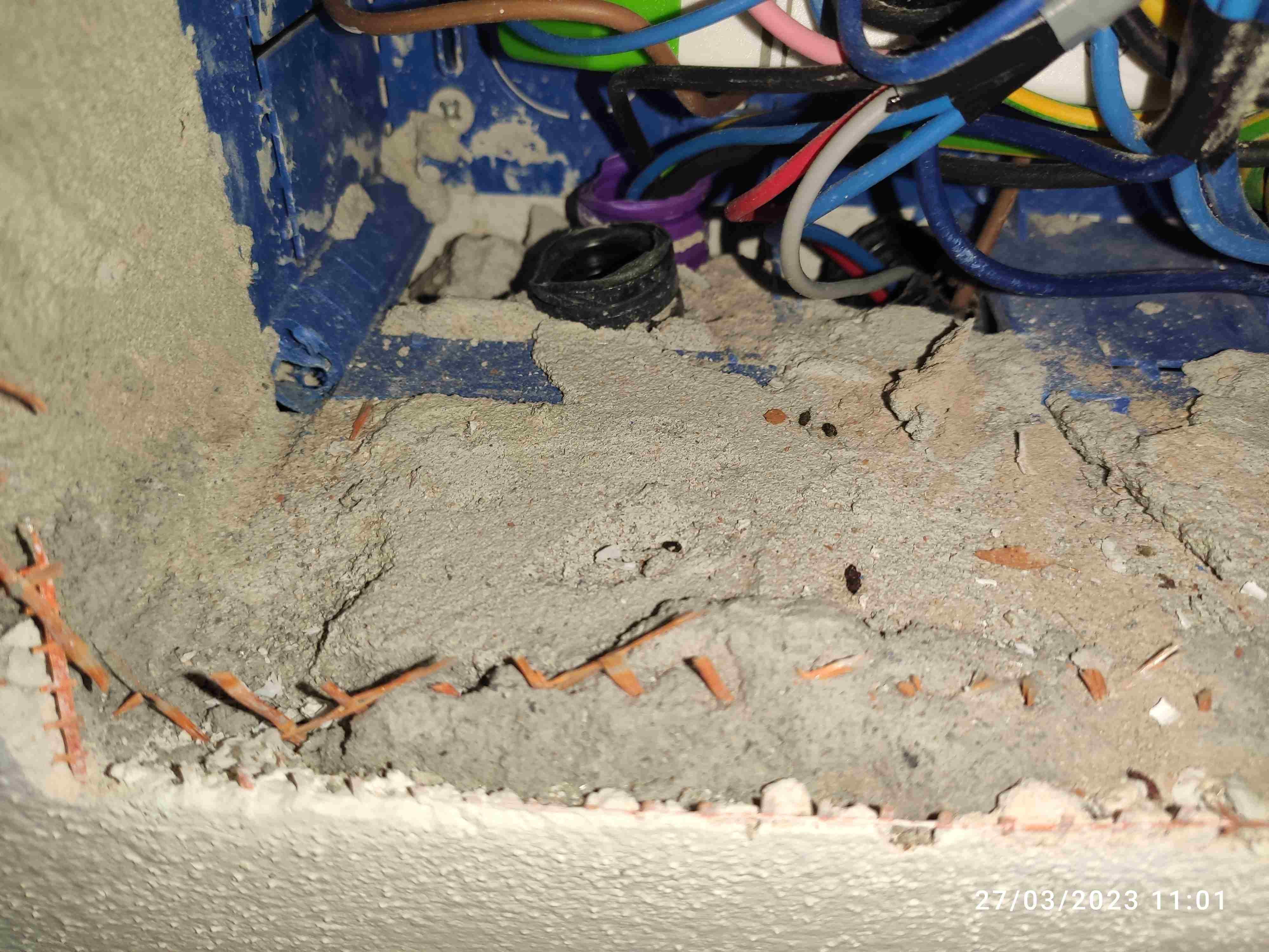

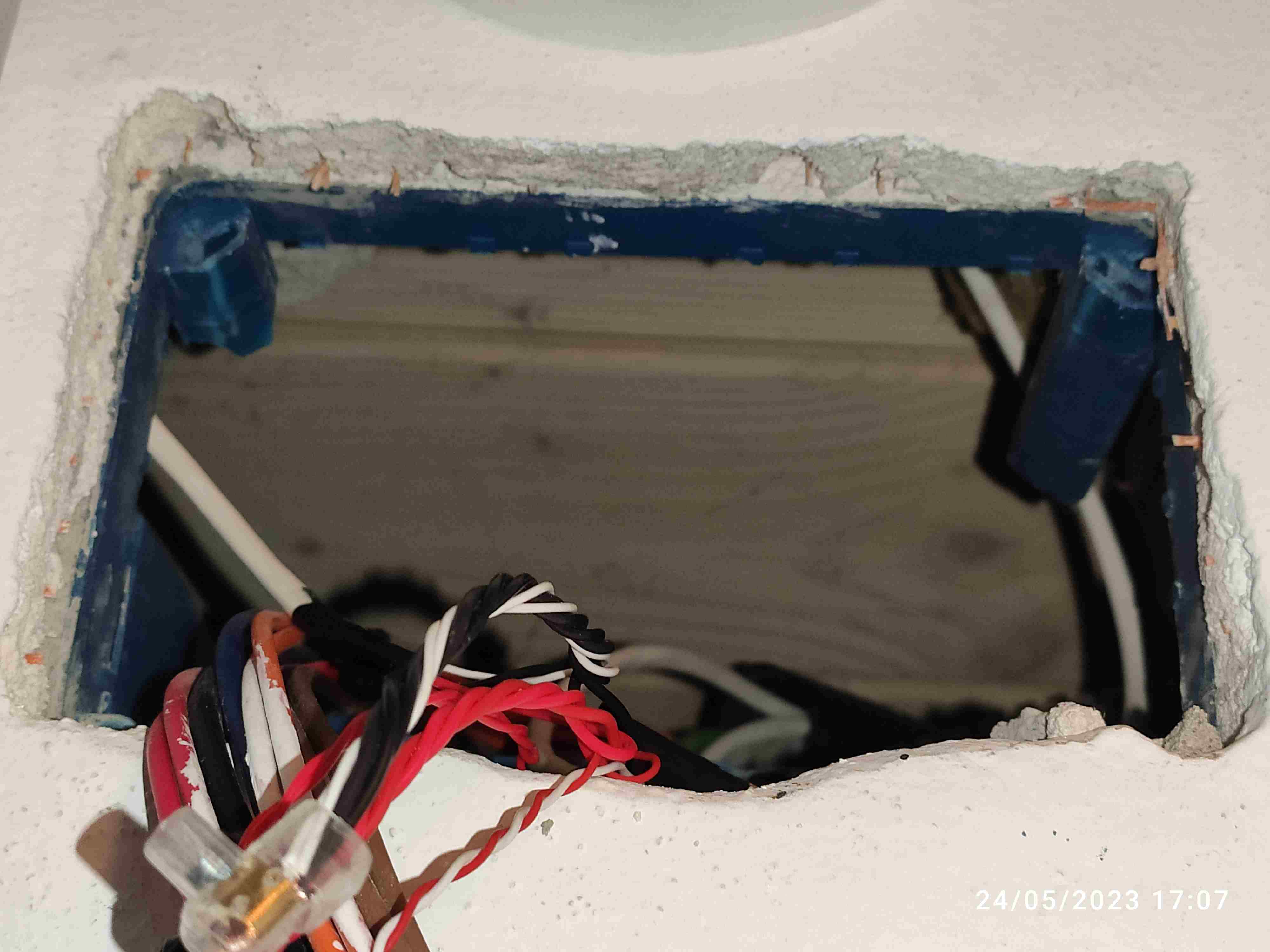

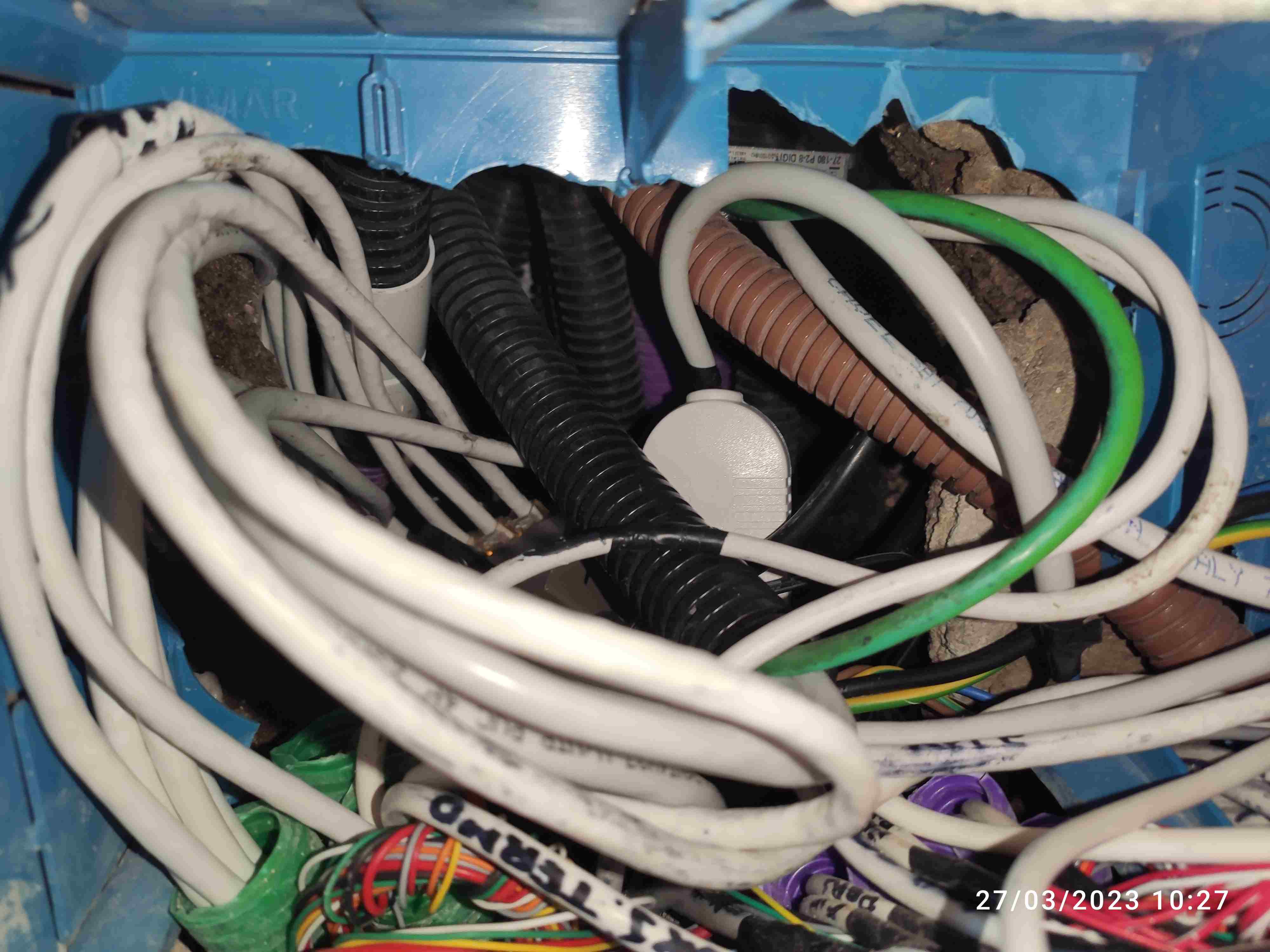

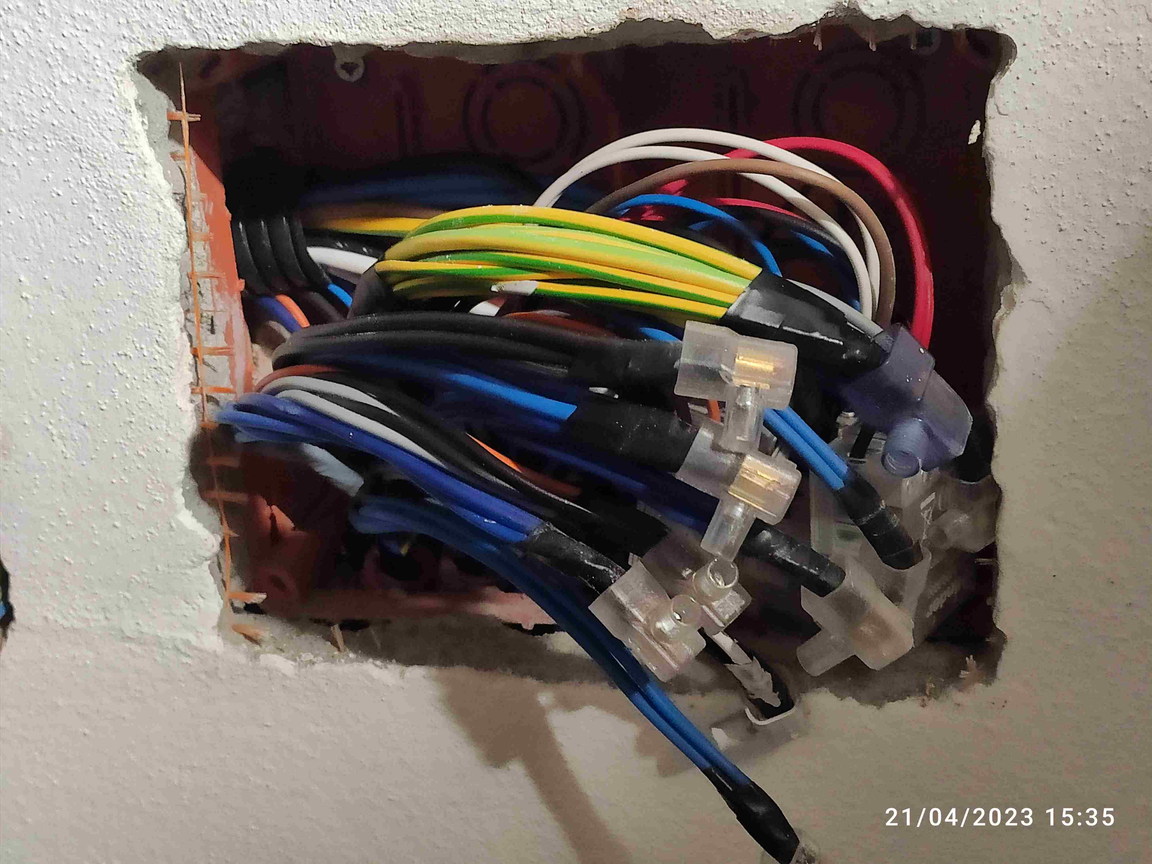

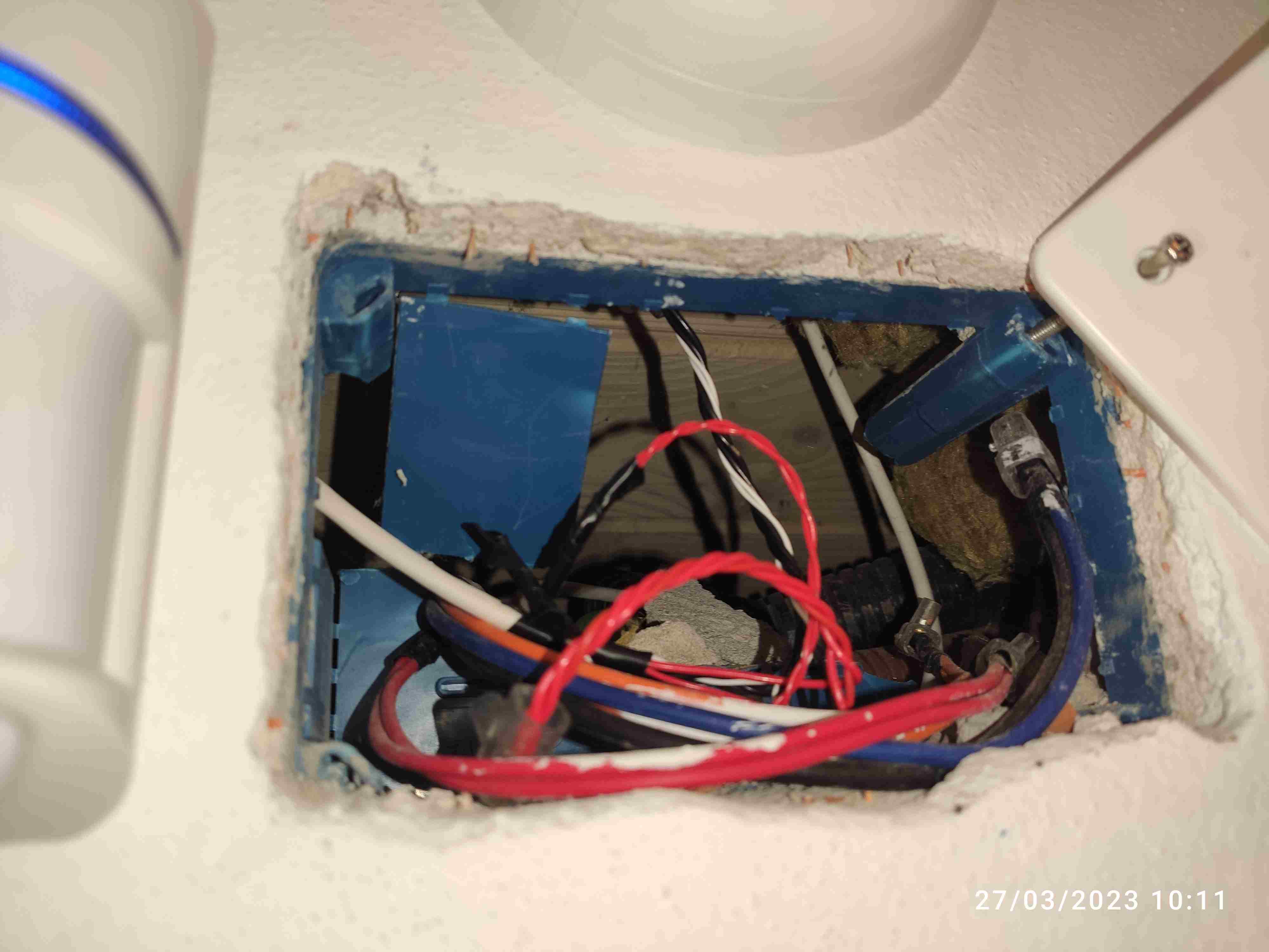

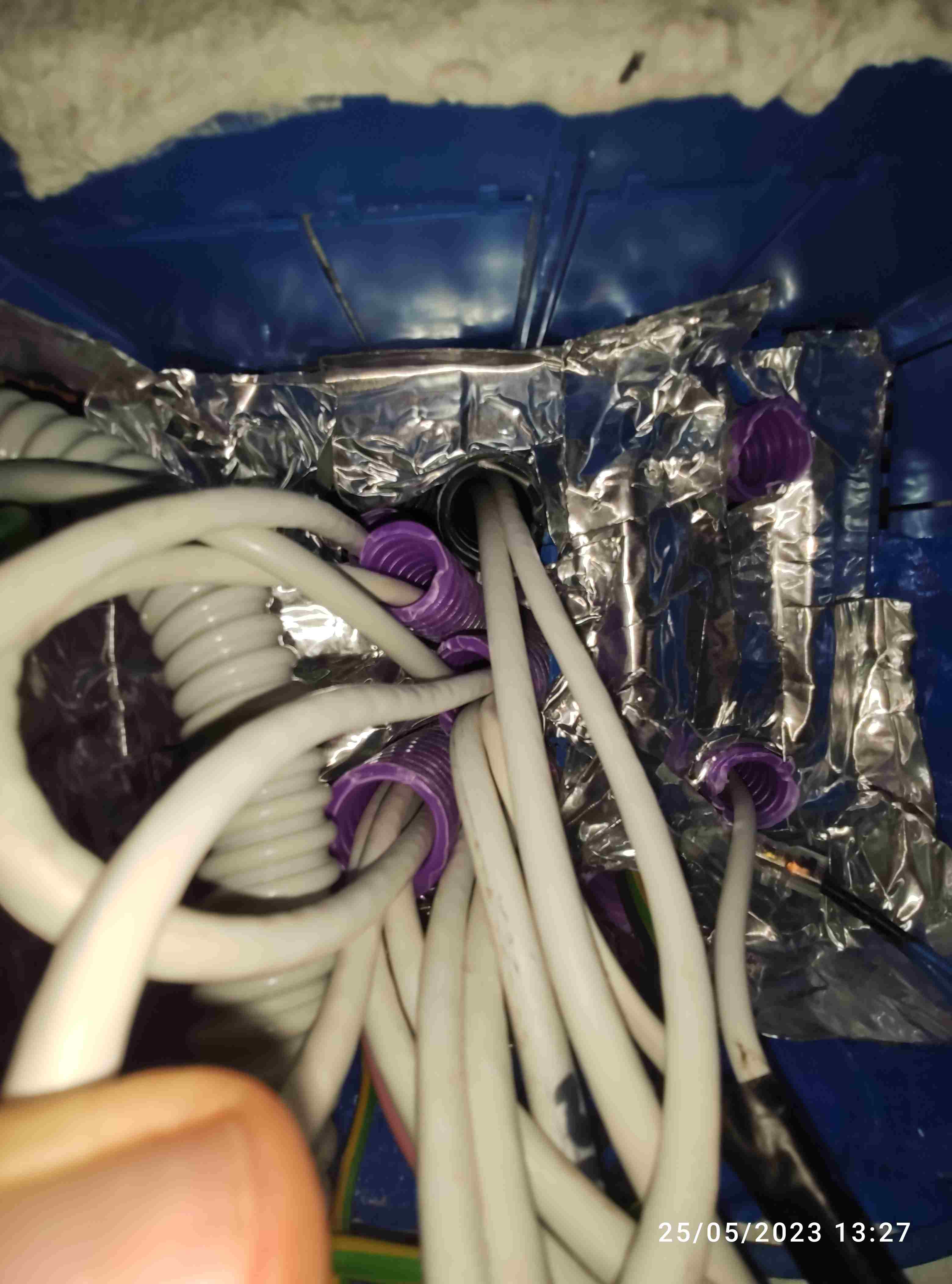

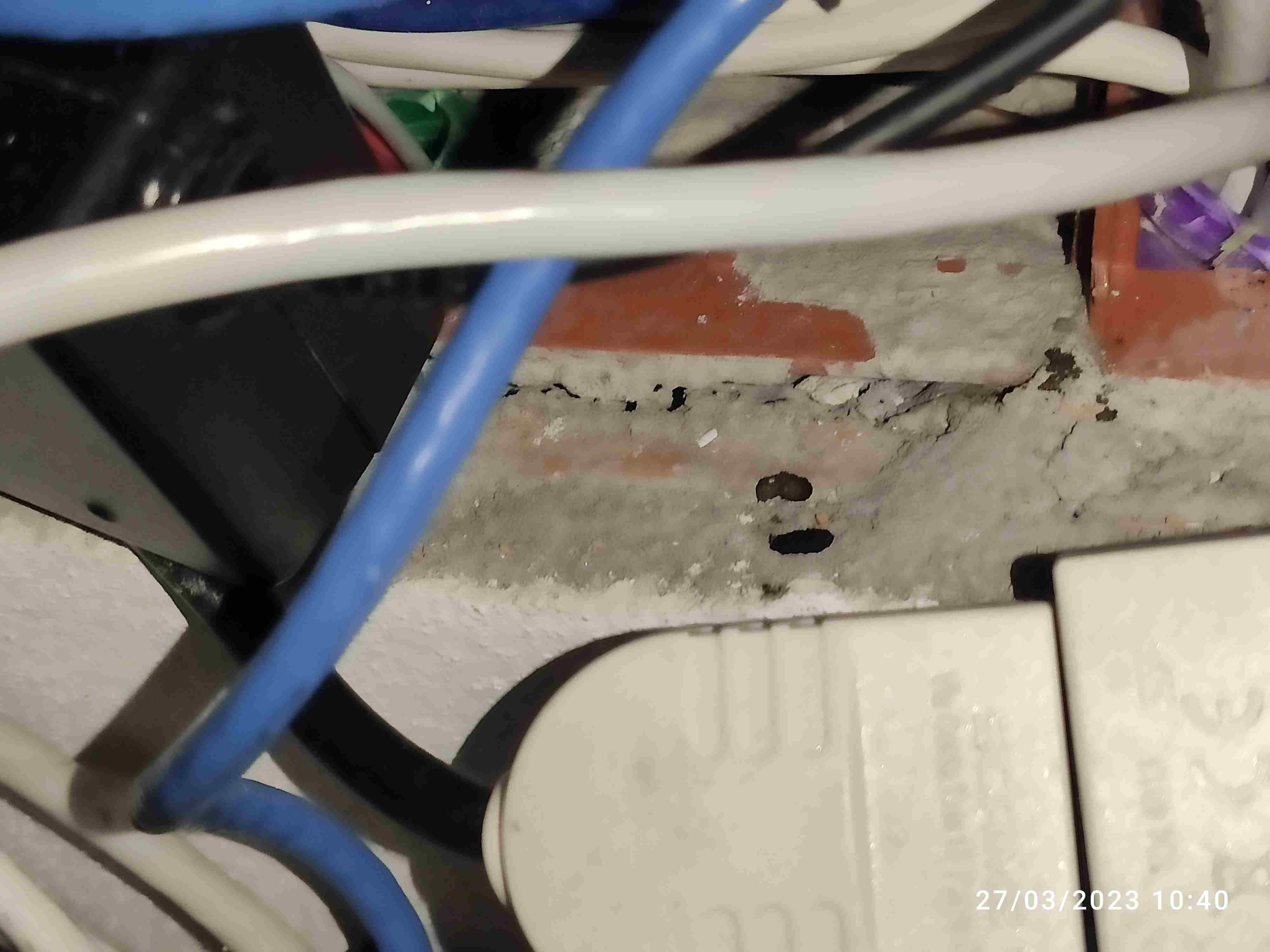

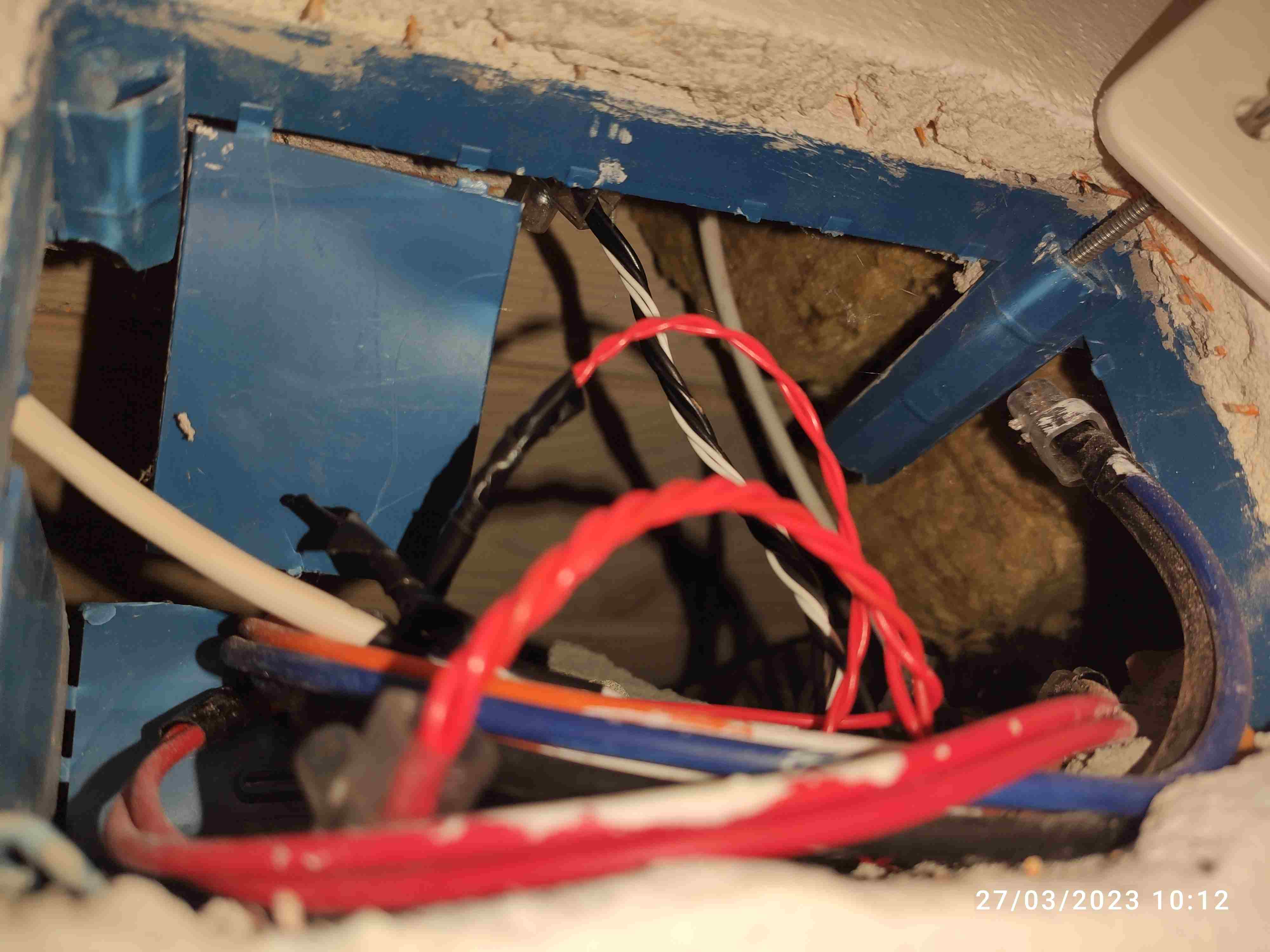

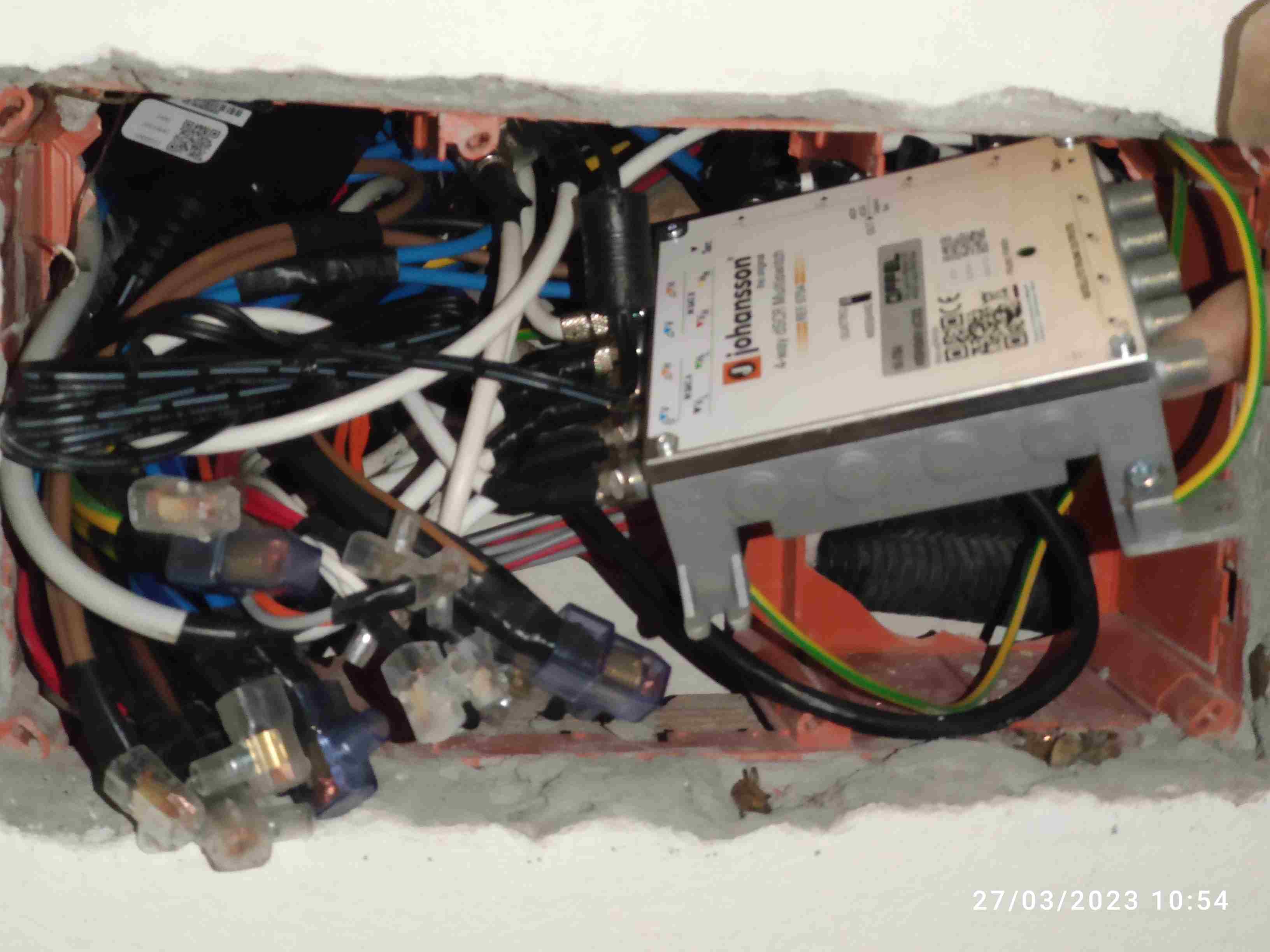

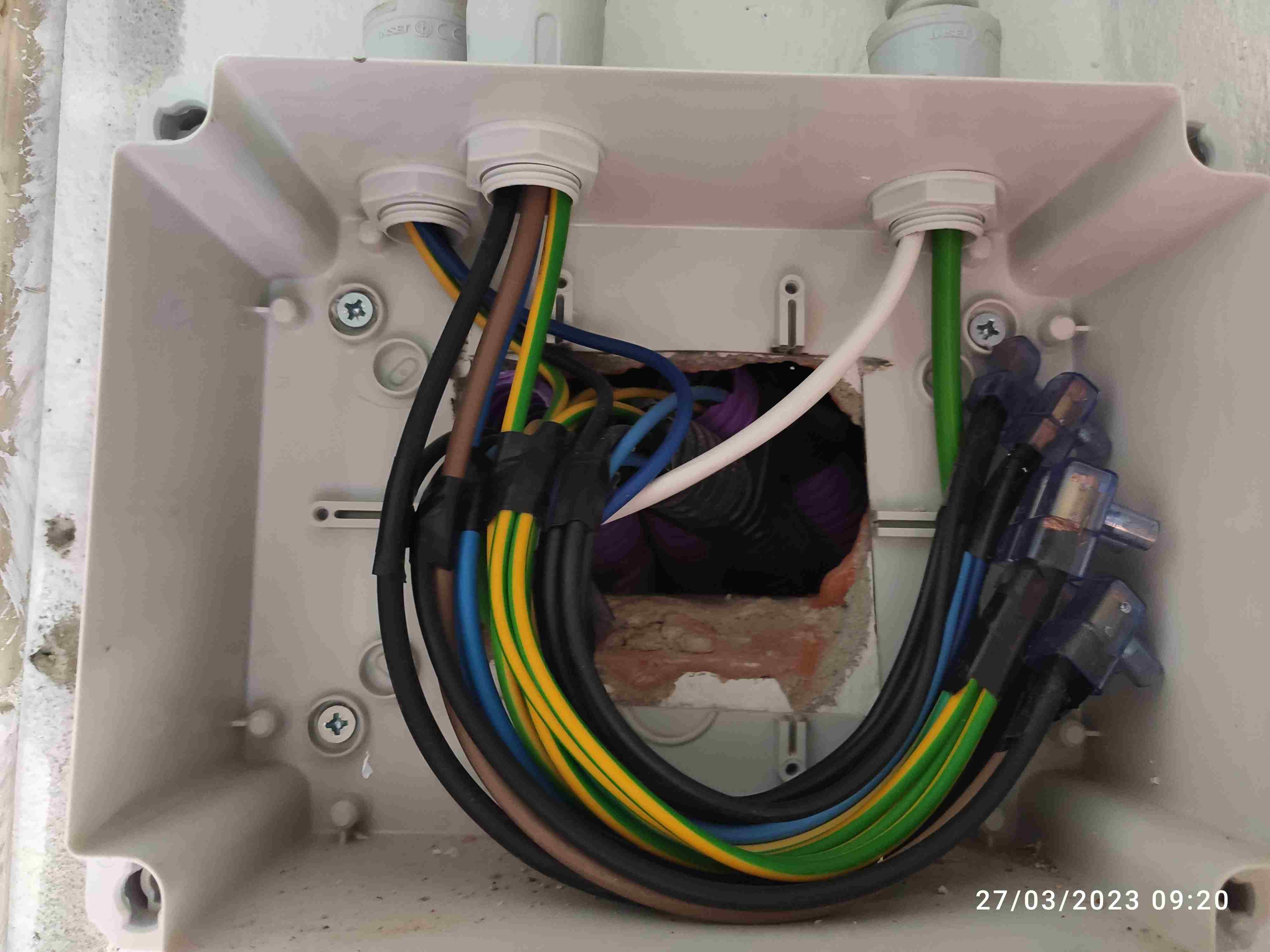

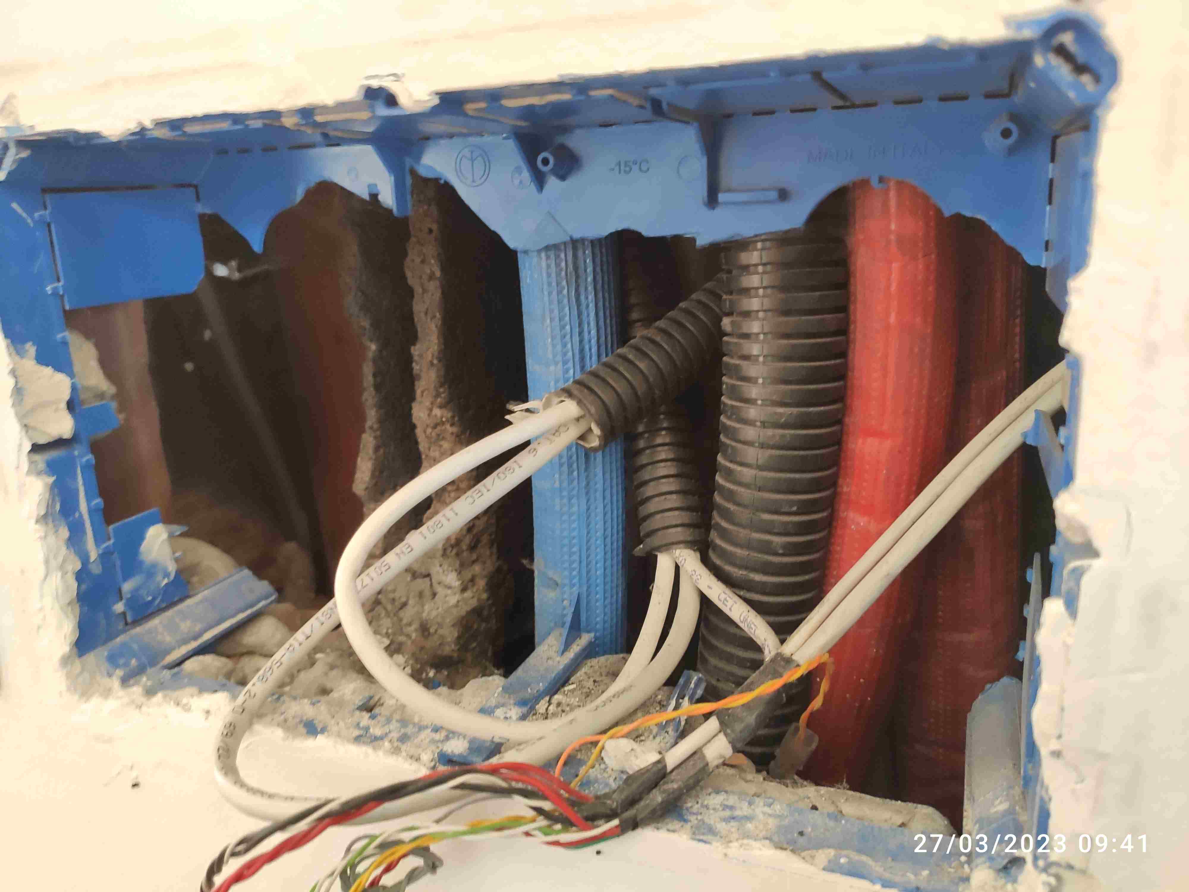

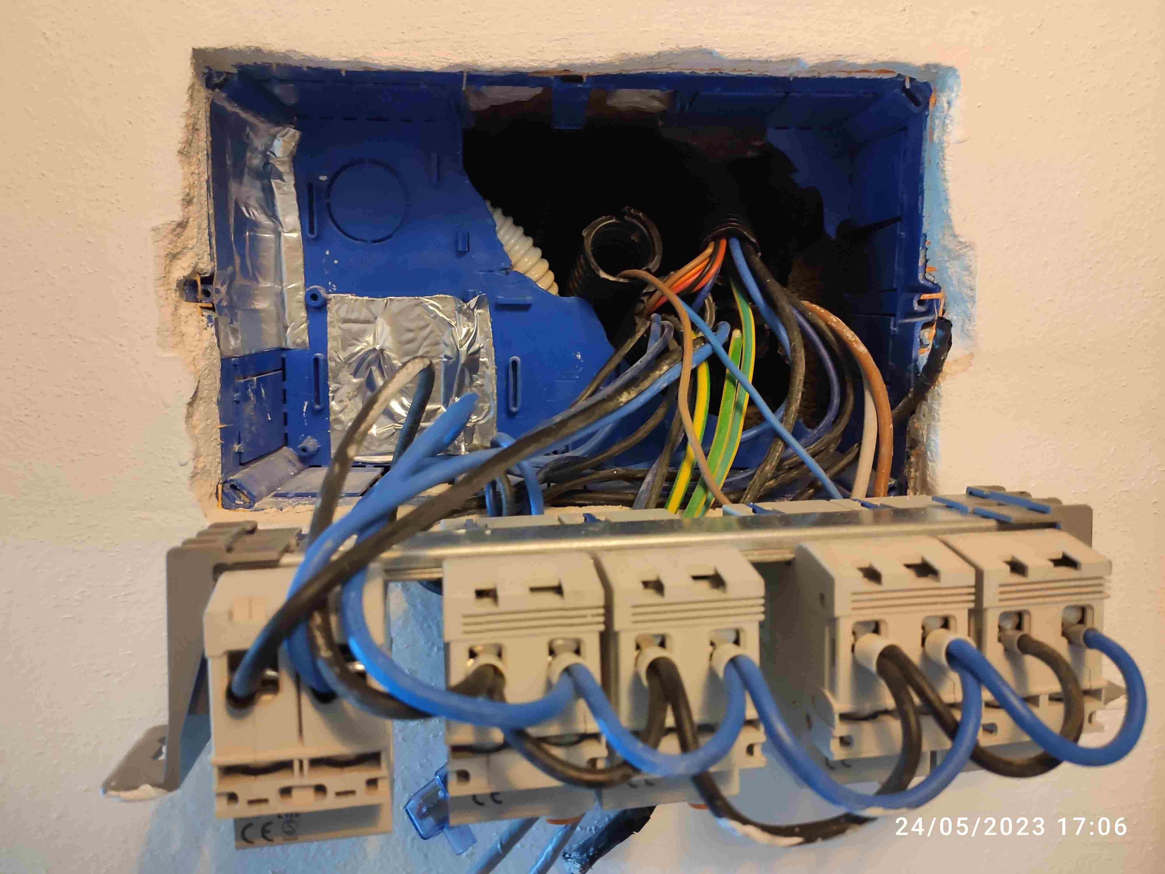

del_user_155042 Inserita: 27 maggio 2023 Segnala Inserita: 27 maggio 2023 (modificato) Quote chissà quanti, ne terranno controllato il funzionamento, nel civile , almeno che non hai la manutenzione del sistema antifurto , finisce che nessuno controllerà niente fino a che non si presenta un problema . Negli ambienti industriali , terziari , ecc, dove ce l'obbligo di installazione di impianti certificati antincendio , sono obbligati a fare la manutenzione periodica . Modificato: 27 maggio 2023 da bypass
click0 Inserita: 27 maggio 2023 Segnala Inserita: 27 maggio 2023 1 minuto fa, bypass ha scritto: nel civile , almeno che non hai la manutenzione del sistema antifurto , finisce che nessuno controllerà niente fino a che non si presenta un problema . sigh... fumo negli occhi... che serve una cosa che con buona probabilità tra diversi anni non funzionerà più...
pelvix Inserita: 27 maggio 2023 Autore Segnala Inserita: 27 maggio 2023 10 minuti fa, click0 ha scritto: chissà quanti, ne terranno controllato il funzionamento, o quanti, con un sensore che oramai non rivela nulla, lo sostituiranno non si cambiano i sensori di rivelazione gas alla scadenza perchè "costano troppo"... Ma che cavolo! Scadono pure i sensori fumi?!? E quanto durano? Questo non lo sapevo proprio, sigh
click0 Inserita: 27 maggio 2023 Segnala Inserita: 27 maggio 2023 (modificato) 5 minuti fa, pelvix ha scritto: Scadono pure i sensori fumi?!? ni ma vanno comunque controllati, se funzionano come i differenziali dei quadri elettrici... Modificato: 27 maggio 2023 da click0
del_user_155042 Inserita: 27 maggio 2023 Segnala Inserita: 27 maggio 2023 (modificato) Non confonderei sensori di fumo con quelli del gas . I sensori del gas hanno una scadenza fisologica del rilevatore che è quella del costrutore, quindi va cambiato anche se passa il test . i sensori di fumo se mantenuti e puliti e provati periodicamente , vanno avanti 10-12 anni più , non scadono . Modificato: 27 maggio 2023 da bypass
pelvix Inserita: 27 maggio 2023 Autore Segnala Inserita: 27 maggio 2023 9 minuti fa, click0 ha scritto: ni ma vanno comunque controllati, se funzionano come i differenziali dei quadri elettrici... Ma il led di stato che lampeggia (ogni 30 secondi circa) non indica che il sensore funziona? E come si fa a testarli per vedere se funzionano? 7 minuti fa, bypass ha scritto: Non confonderei sensori di fumo con quelli del gas . I sensori del gas hanno una scadenza fisologica del rilevatore che è quella del costrutore, quindi va cambiato anche se passa il test . i sensori di fumo se mantenuti e puliti e provati periodicamente , vanno avanti 10-12 anni più , non scadono . I miei sono sensori di fumo e di alta temperatura, o per lo meno così mi è stato detto ..
soltec Inserita: 27 maggio 2023 Segnala Inserita: 27 maggio 2023 2 ore fa, click0 ha scritto: resto dell'idea casa di 50 anni andrebbe demolita non ristrutturata Mi sembra esagerato. Diciamo che qualsiasi opera andrebbe fatta fare a professionisti di accertata capacità. Chi fa schifezze del genere gli dovrebbero levare la possibilità di lavorare. Neanche nella sistemazione di un vecchio impianto sarebbe accettabile tale porcheria. Io mi farei dare la camera di commercio per verificare che sia veramente abilitato e se lo è lo denuncerei.
pelvix Inserita: 27 maggio 2023 Autore Segnala Inserita: 27 maggio 2023 5 minuti fa, soltec ha scritto: Mi sembra esagerato. Diciamo che qualsiasi opera andrebbe fatta fare a professionisti di accertata capacità. Chi fa schifezze del genere gli dovrebbero levare la possibilità di lavorare. Neanche nella sistemazione di un vecchio impianto sarebbe accettabile tale porcheria. Io mi farei dare la camera di commercio per verificare che sia veramente abilitato e se lo è lo denuncerei. Oltre ad essere abilitato, è pure un tutor che insegna agli apprendisti studenti, fai tu ...
click0 Inserita: 27 maggio 2023 Segnala Inserita: 27 maggio 2023 8 minuti fa, soltec ha scritto: Neanche nella sistemazione di un vecchio impianto sarebbe accettabile tale porcheria. che logica di installazione segui solitamente? cosa monti per primo scatole, tubi o fili?
soltec Inserita: 27 maggio 2023 Segnala Inserita: 27 maggio 2023 3 minuti fa, click0 ha scritto: che logica di installazione segui solitamente? cosa monti per primo scatole, tubi o fili? La mia logica vuole prima scatole poi tubi e poi fili. Anche perché la vedo dura mettere prima i fili e poi i tubi ...
del_user_155042 Inserita: 27 maggio 2023 Segnala Inserita: 27 maggio 2023 (modificato) Quote 2 ore fa, click0 ha scritto: resto dell'idea casa di 50 anni andrebbe demolita non ristrutturata Mi sembra esagerato. Di solito la differenza se riffare da capo o ristrutturare è solo un fatto economico che a volte si ribaltano a vicenda . Tanti casi con ristruturazioni signficanti non conviene perche costerebbe uguale a rifare nuovo , o quasi . qundi sono decisioni economiche , Quote La mia logica vuole prima scatole poi tubi e poi fili. sicuramente i fili dopo . Prima scatole poi tubi , dipende , e da vedere quanto sia chiaro in principio quante guaine si devono concentrare in in punto di derivazione . che poi si inizia a infilare di lato , da sopra , di dietro , , per diagonale , e la scatola ha preso una forma trapezoidale . Modificato: 27 maggio 2023 da bypass
click0 Inserita: 27 maggio 2023 Segnala Inserita: 27 maggio 2023 personalmente... le scatole non le monto ma delego sempre al muratore di turno... se poi si trova già tubi e fili esistenti del precedete impianto, se non è scaltro, ti "mastica" le scatole per installarle... 28 minuti fa, bypass ha scritto: di dietro non credo o comunque in numero minimo se non vuoi "masticare" la scatola
pelvix Inserita: 27 maggio 2023 Autore Segnala Inserita: 27 maggio 2023 1 ora fa, soltec ha scritto: Mi sembra esagerato. Diciamo che qualsiasi opera andrebbe fatta fare a professionisti di accertata capacità. Chi fa schifezze del genere gli dovrebbero levare la possibilità di lavorare. Neanche nella sistemazione di un vecchio impianto sarebbe accettabile tale porcheria. Io mi farei dare la camera di commercio per verificare che sia veramente abilitato e se lo è lo denuncerei. Oltre ad essere abilitato, è pure un tutor che insegna agli apprendisti studenti, fai tu ... Per chi fosse interessato, ho fatto un file zip con altre foto del capolavoro: https://ufile.io/y0i72fci
soltec Inserita: 27 maggio 2023 Segnala Inserita: 27 maggio 2023 1 ora fa, pelvix ha scritto: Oltre ad essere abilitato, è pure un tutor che insegna agli apprendisti studenti, fai tu ... Mah, chi fa schifezze del genere è un imbecille. Se fa pure il tutor crescerà altri imbecilli. Speriamo si estinguano presto.
drn5 Inserita: 27 maggio 2023 Segnala Inserita: 27 maggio 2023 Una sola curiosità.... la casa in quale provincia si trova?
pelvix Inserita: 27 maggio 2023 Autore Segnala Inserita: 27 maggio 2023 In questo momento, drn5 ha scritto: Una sola curiosità.... la casa in quale provincia si trova? Asti, perchè?
del_user_155042 Inserita: 27 maggio 2023 Segnala Inserita: 27 maggio 2023 (modificato) Quote Per chi fosse interessato, ho fatto un file zip con altre foto del capolavoro: https://ufile.io/y0i72fci questo non è un file compresso ma un file windows installer e io non so che cosa ha dentro , quindo come lo devo prendere ? Devo sospettare un virus ? appena scaricato , l'antivirus ha trovato parecchioi roba che non va ed ha neutralizzato un po di cose , pensa un po se lo lanciavo . Fai in modo che sia decompresso e visibile , quindi usa un altro tipo di condivisione , senza comprimere . Grazie . Modificato: 27 maggio 2023 da bypass
Semplice 1 Inserita: 27 maggio 2023 Segnala Inserita: 27 maggio 2023 Ciao a tutti Mi pare di ricordare che il tema erano le Scatole (e anche le "non Scatole") di derivazione, residuate dal vecchio impianto e conservate/riadeguate ingegnosamente per continuare a convivere con la parte di impianto nuova di pacca (che veramente non è stata rappresentata con foto che permettano un qualche paragone, ma non fa nulla ...). A questo punto spezziamo una lancia anche a favore dell'Esperto Elettricista che ha riportato a nuova vita le ormai defunte Scatole e "non Scatole". Ma ci rendiamo conto o no della ESPERIENZA PRATICA, ESTRO INVENTIVO, CULTURA DEL RECUPERO, E LEVATURA ARTISTICA, del "nostro uomo" che raggiunge livelli mai visti o immaginati da tutti noi ??? ------------------------------------------------------- Candidato di primo piano e quasi sicuramente vincente al prossimo Premio IGNOBEL 2023 per la categoria Impiantistica Elettrica Civile.
pelvix Inserita: 27 maggio 2023 Autore Segnala Inserita: 27 maggio 2023 (modificato) 4 ore fa, bypass ha scritto: questo non è un file compresso ma un file windows installer e io non so che cosa ha dentro , quindo come lo devo prendere ? Devo sospettare un virus ? appena scaricato , l'antivirus ha trovato parecchioi roba che non va ed ha neutralizzato un po di cose , pensa un po se lo lanciavo . Fai in modo che sia decompresso e visibile , quindi usa un altro tipo di condivisione , senza comprimere . Grazie . No, io l'ho appena riscaricato per sicurezza, fatto passare dall'antivirus di Windows e non c'è nulla se non le foto che ho caricato, comunque provo a metterle decompresse Modificato: 27 maggio 2023 da pelvix
ROBY 73 Inserita: 27 maggio 2023 Segnala Inserita: 27 maggio 2023 Ciao pelvix, perdona la domanda, forse "un po' scomoda", ma l'hai già pagato interamente "l'artista"? 🤔
del_user_155042 Inserita: 27 maggio 2023 Segnala Inserita: 27 maggio 2023 (modificato) questo NON è un nuovo impianto . pure uno switch dentro una scatola di derivazione ! ma te guarda dove hanno messo la presa voltante con alimentatore ! cavi SAT /Ant insieme ai cavi di distribuzione . Per essere un impianto nuovo , io direi che è proprio una insallata mista Modificato: 27 maggio 2023 da bypass
antoniopev Inserita: 27 maggio 2023 Segnala Inserita: 27 maggio 2023 quando si ristruttura e non si toccano i pavimenti e il cliente vuole un impianto complesso si devono fare i salti mortali per fare gli impianti tv satellite rete dati allarme e dover girare nelle pareti è un grosso problema, spesso le imprese arricciano ( ma anche i clienti ) il naso a rompere pareti o soffitti, oppure creare dei controsoffitti per far passare i corrugati da una parte all'altra delle stanze e a volte si è costretti a passare in modo promiscuo per non parlare delle tracce di solito l'idraulico può fare spaccare dove vuole mentre x l'impianto elettrico si devono fare i giri del mondo di sicuro poteva fare di meglio, dalle foto si vede che ha dovuto anche seguire i tubi idraulici
Maurizio Colombi Inserita: 27 maggio 2023 Segnala Inserita: 27 maggio 2023 (modificato) 38 minuti fa, antoniopev ha scritto: quando si ristruttura e non si toccano i pavimenti e il cliente vuole un impianto complesso si devono fare i salti mortali per fare gli impianti tv satellite rete dati allarme e dover girare nelle pareti è un grosso problema, spesso le imprese arricciano ( ma anche i clienti ) il naso a rompere pareti o soffitti, oppure creare dei controsoffitti per far passare i corrugati da una parte all'altra delle stanze e a volte si è costretti a passare in modo promiscuo per non parlare delle tracce di solito l'idraulico può fare spaccare dove vuole mentre x l'impianto elettrico si devono fare i giri del mondo di sicuro poteva fare di meglio, dalle foto si vede che ha dovuto anche seguire i tubi idraulici Sono in pieno accordo con quanto scritto. Parole sante! Modificato: 27 maggio 2023 da Maurizio Colombi
soltec Inserita: 27 maggio 2023 Segnala Inserita: 27 maggio 2023 1 ora fa, antoniopev ha scritto: quando si ristruttura e non si toccano i pavimenti e il cliente vuole un impianto complesso si devono fare i salti mortali per fare gli impianti tv satellite rete dati allarme e dover girare nelle pareti è un grosso problema, spesso le imprese arricciano ( ma anche i clienti ) il naso a rompere pareti o soffitti, oppure creare dei controsoffitti per far passare i corrugati da una parte all'altra delle stanze e a volte si è costretti a passare in modo promiscuo per non parlare delle tracce di solito l'idraulico può fare spaccare dove vuole mentre x l'impianto elettrico si devono fare i giri del mondo di sicuro poteva fare di meglio, dalle foto si vede che ha dovuto anche seguire i tubi idraulici Che sia più complicato non ci piove. Ma una schifezza del genere non ha giustificazioni.
antoniopev Inserita: 27 maggio 2023 Segnala Inserita: 27 maggio 2023 17 minuti fa, soltec ha scritto: Che sia più complicato non ci piove. Ma una schifezza del genere non ha giustificazioni. certamente poteva fare MOLTO meglio, ma sicuramente non ha potuto ( voluto ) posare tubi nuovi o usare cassette dedicate in foto si vedono ancora i tubi di plastica rigida con infilati i nuovi fili
