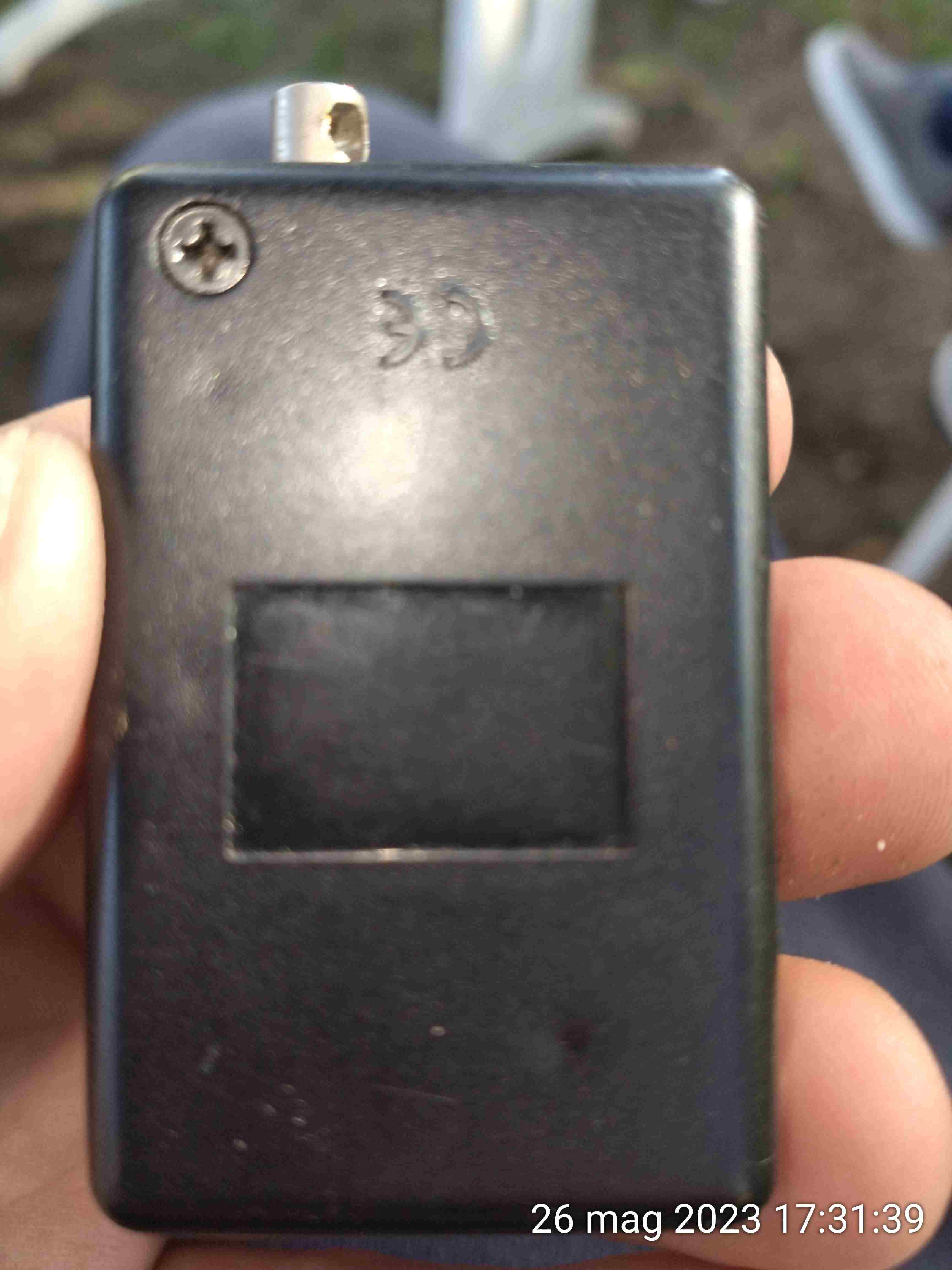

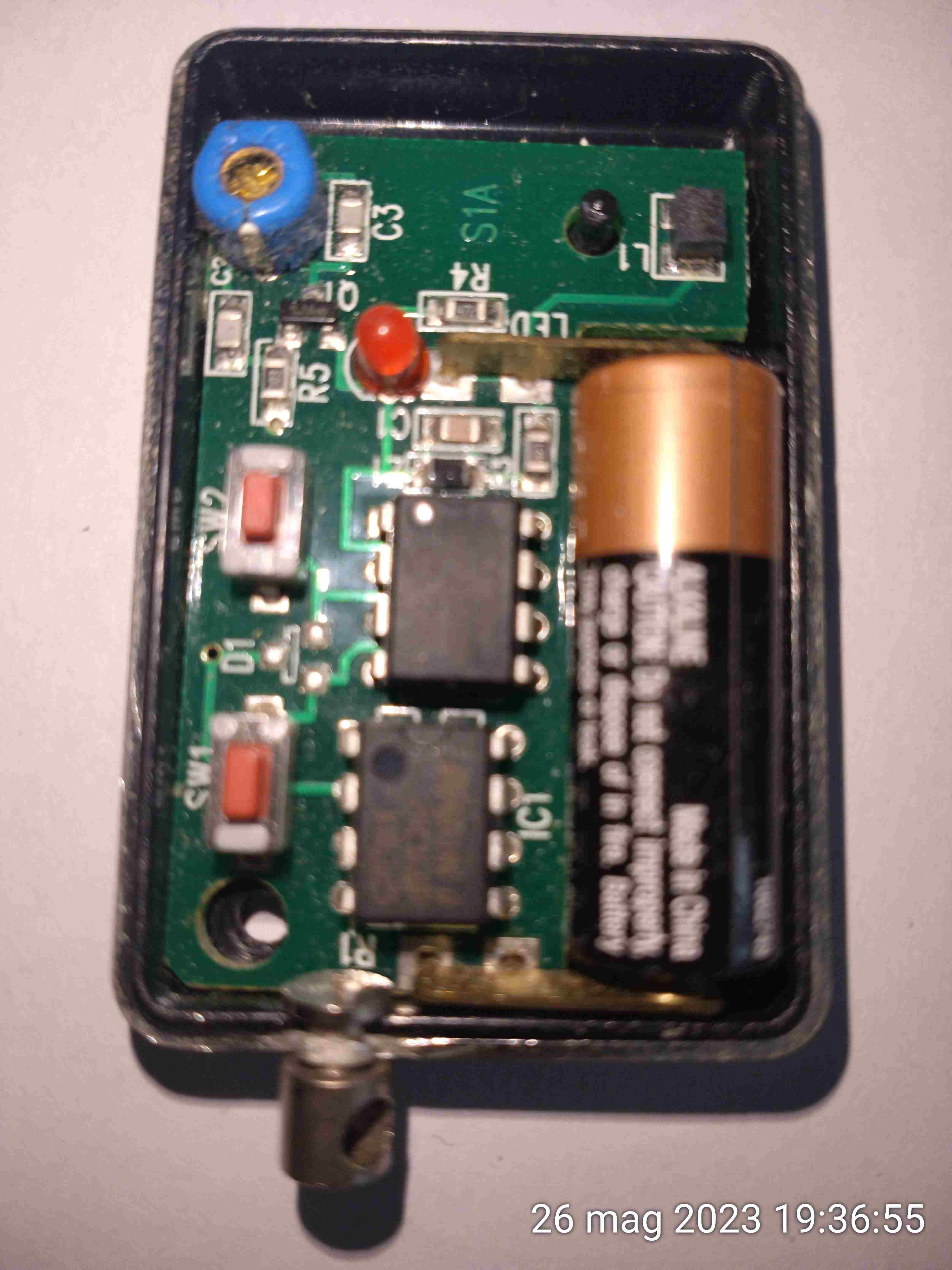

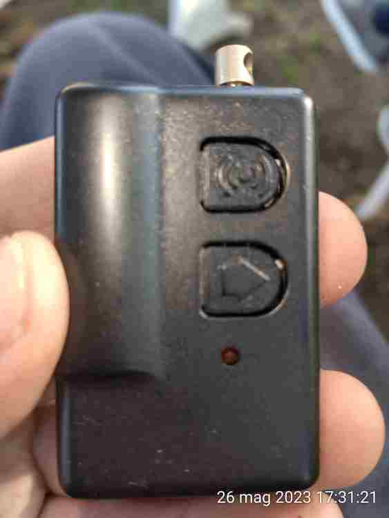

Telecomando da utilizzare come clone
Giovanni Ottolina
Buongiorno
Vorrei sottoporre a voi esperti il seguente problema
Ho un telecomando universale per cancelli come da foto allegate; vorrei utilizzarlo come clone di un altro  Non riesco però a capire quale sia la procedura
  • 2 weeks later...
Giovanni Ottolina
Dopo parecchi contatti ho avuto la risposta
All'interno del telecomando è presente una eprom che deve essere riprogrammata utilizzando un programmatore con relativa pinza. A questo punto preferisco sostituirlo con uno nuovo
