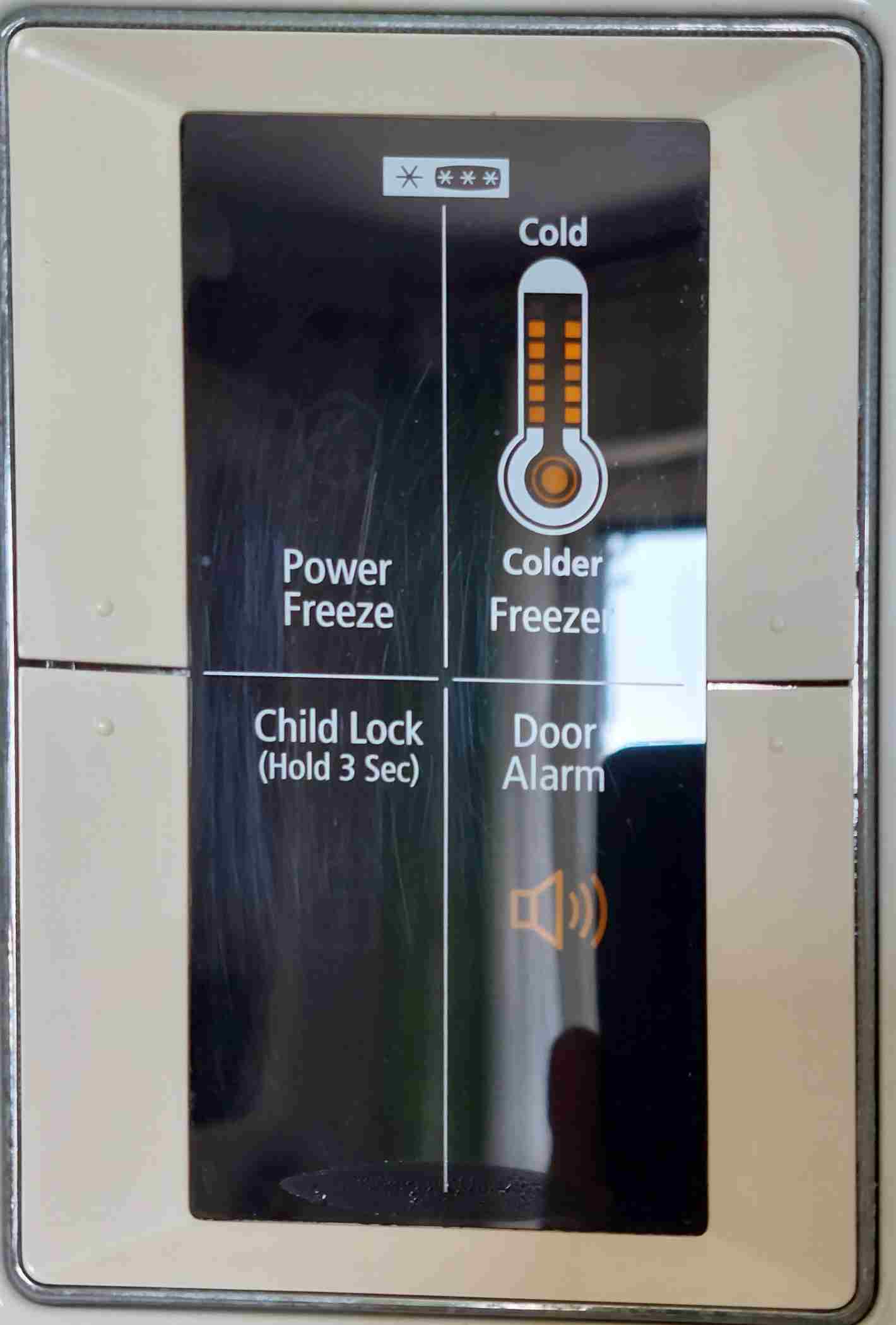

Peppeniello68 Inserito: 28 maggio 2023 Segnala Inserito: 28 maggio 2023 Buongiorno a tutti e grazie a quanti vorranno condividere informazioni utili alla discussione. Il frigorifero in questione è un SAMSUNG mod.RT54QBVB (come da foto). Da diverso tempo tende a formare condensa sulla superficie esterna del display e, da alcuni giorni, la spia POWER FREEZE si accende e si spegne in continuazione, emettendo il beep di notifica. Alcune volte resta accesa e continua a raffreddare, fino a che non stacco la spina. A qualcuno è già capitato? Grazie ancora a tutti coloro che vorranno intervenire.
Stefano Dalmo Inserita: 28 maggio 2023 Segnala Inserita: 28 maggio 2023 Ovvio che sia andato in tilt , presumo che stia acqua sui circuiti del display . cerca di trovare la falla che ha fatto perdere l’isolamento al display , quanto prima , prima che salti qualche componente .
Peppeniello68 Inserita: 30 maggio 2023 Autore Segnala Inserita: 30 maggio 2023 Buondì gentile Stefano, ringrazio per il cortese riscontro. Saprebbe dirmi dove trovare un esploso o qualche altra documentazione, da cui capire come accedere alla scheda display? Intanto ringrazio per la disponibilità.
