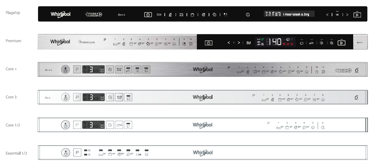

Nuove lavastoviglie Whirlpool (prodotte da Beko?)
Buonasera ragazzi
Stavo scorrendo le pagine del sito Whirlpool quando mi sono imbattuto nella sezione lavastoviglie
Ebbene, non vi sembra che questi modelli siano essenzialmente delle Beko rimarchiate? Hanno opzioni e cestelli molto molto simili alle Beko, anche se l'estetica è leggermente diversa
Se così fosse direi che Whirlpool ha fatto un bel salto in avanti per quanto riguarda la parte qualitativa della sua gamma
Ditemi le vostre opinioni, sono tutto orecchie
Qui alcuni modelli:
https://www.whirlpool.it/lavastoviglie-da-incasso-whirlpool-colore-nero-grande-capienza-wis-1150-pel-869991594100/p
https://www.whirlpool.it/lavastoviglie-da-incasso-whirlpool-colore-nero-grande-capienza-w7i-hf60-tus-869991660600/p
Sono sempre le Hotpoint, ma da circa un paio d'anni hanno leggermente cambiato i cestelli.
Ho visto sul telefono che hanno presentato una nuova gamma con vasca più grande e cesti e spruzzatori ridisegnati, ma niente a che vedere coi Beko già noti.
Appunto: sono sempre le Hotpoint. 😉
Però gli spruzzini arancioni sono montati sulle Hotpoint, mentre sulle Uirpul ci dovrebbero essere quelli grigi con decorazioni rosse.
