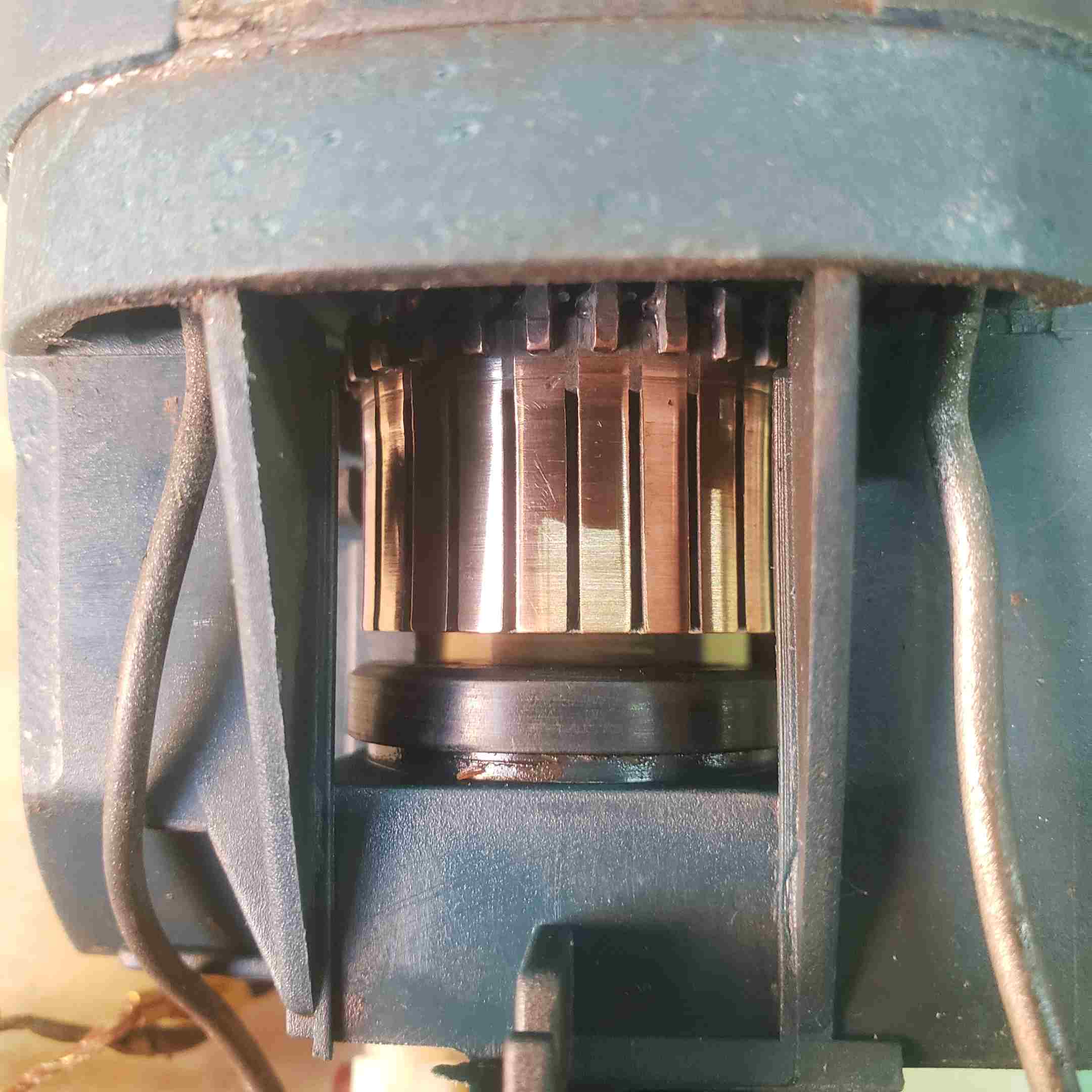

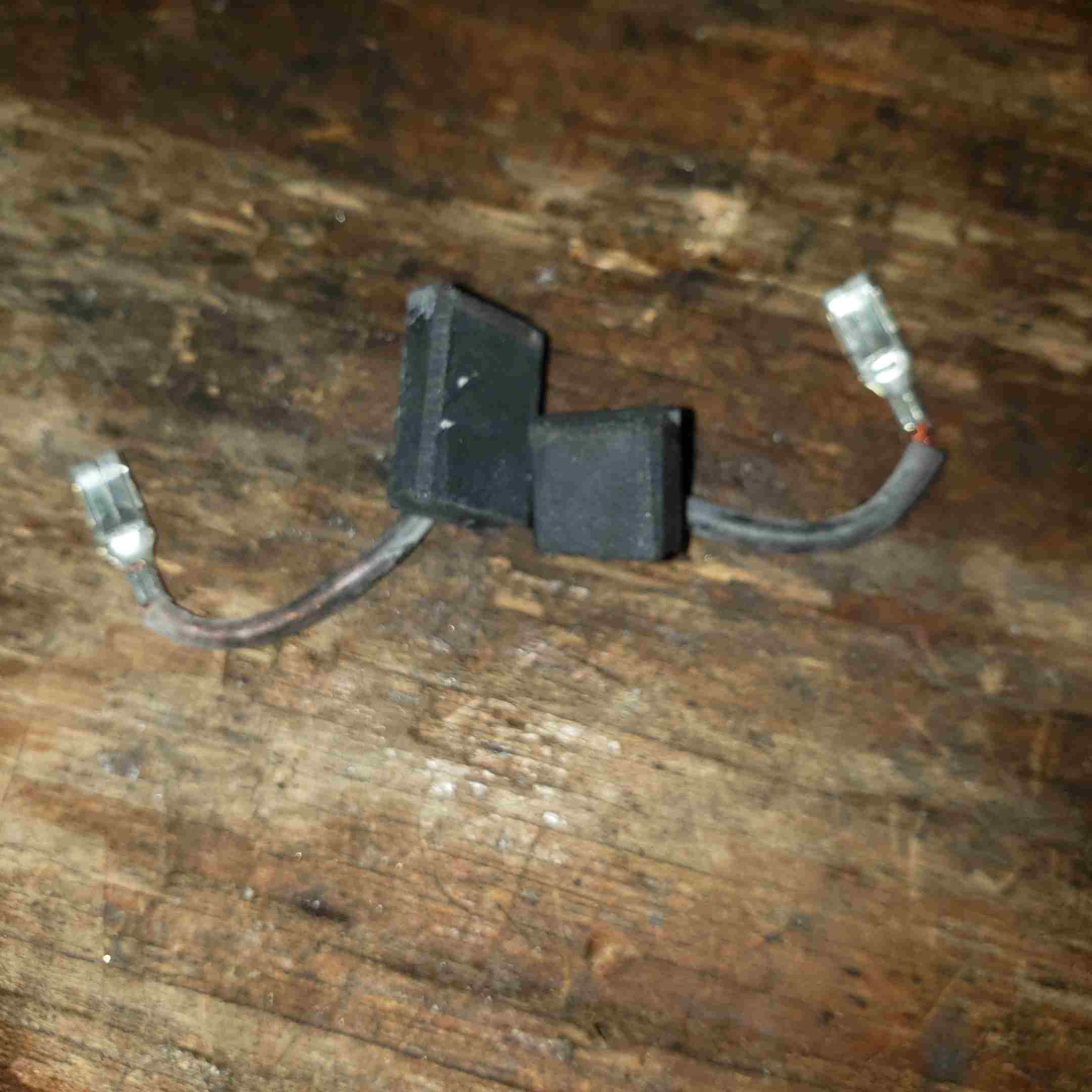

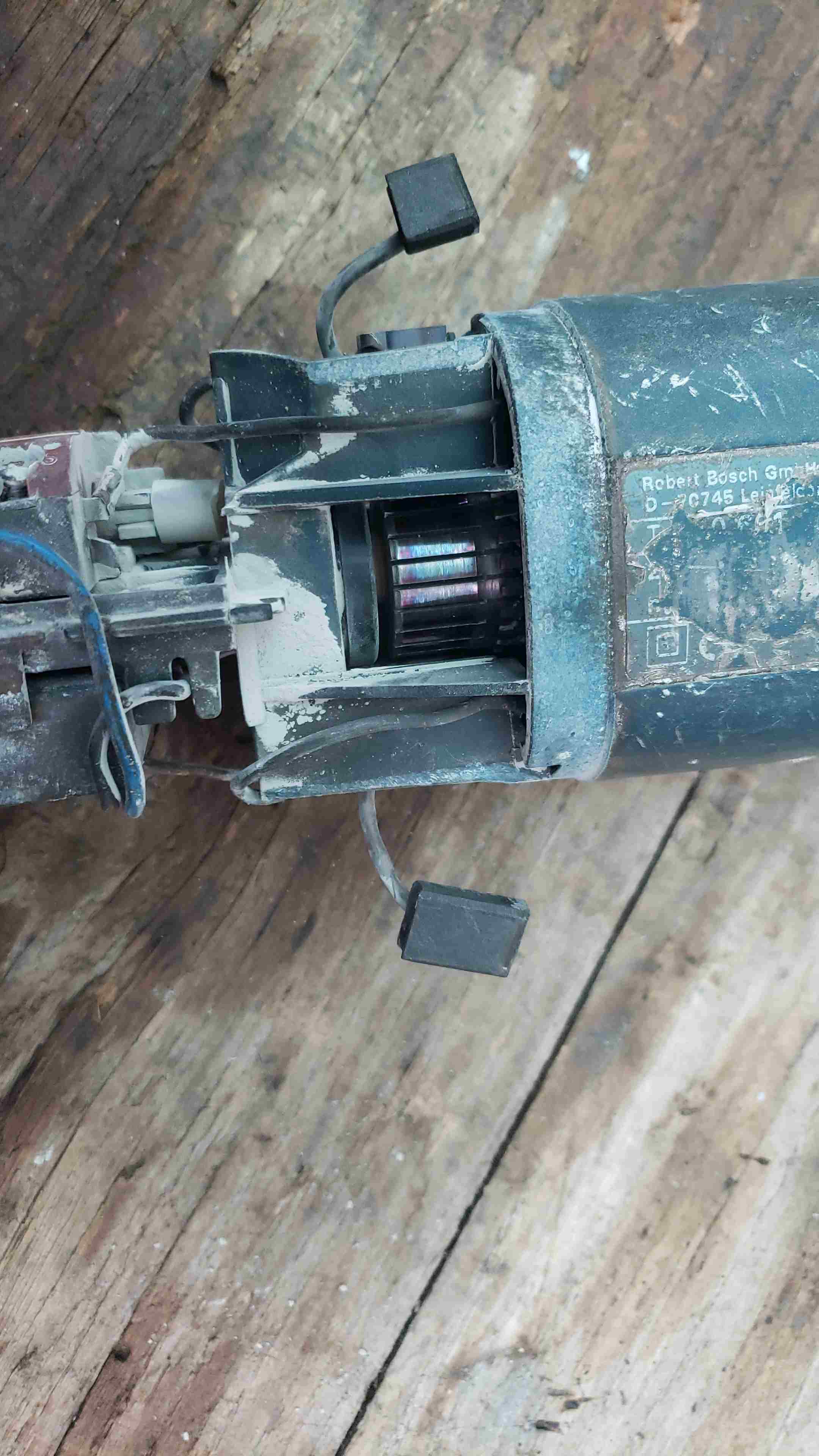

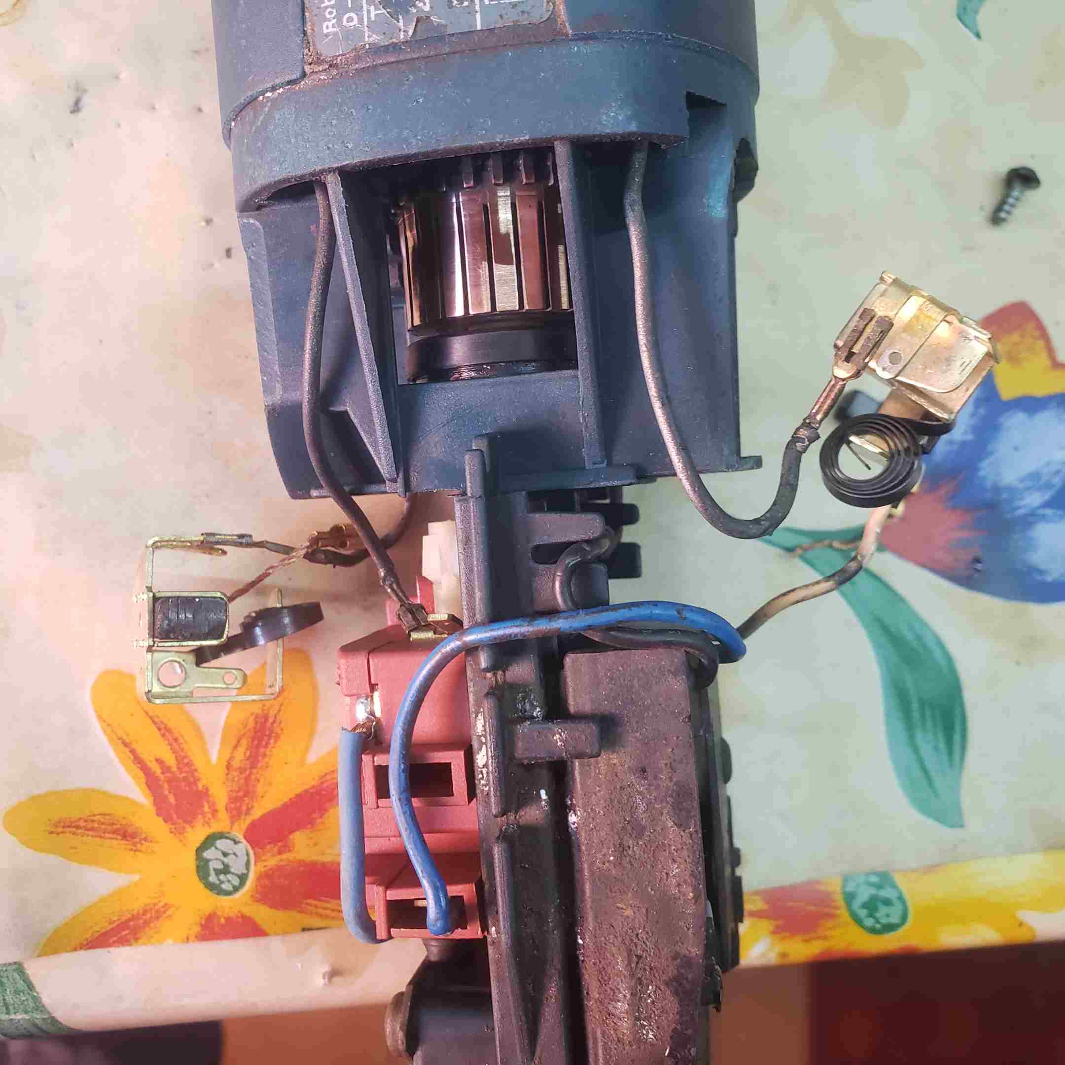

consumo anomalo spazzole motore
20230530_092128.thumb.jpg.48eb054004598e308ae71c7e473acd39.jpgIMG-20230530-WA0000.thumb.jpeg.0cbe3daaf8043b255afe138035109cb7.jpegsalve ho un problema con una smerigliatrice angolare ( non trovo la sezione giusta ed l'ho pubblicata qui ) sulla quale le spazzole erano finite , ed le ho messe nuove ed dopo averela usata qualche giorno mi ritrovo che una spazzola è finita ed altra ancora nuova ? mi sapete dare una spiegazione ?
  • Livio Migliaresi changed the title to consumo anomalo spazzole motore
erano un ricambio originale o pescate da un cassetto? esistono carboni più e meno duri, se si sono mescolati questa può essere una possibile causa. Ma anche il collettore appare un po' cotto, forse varrebbe la pena di dargli una pelata e pulita.
Le spazzole erano nuove ed originali , potrebbe essere cuscinetto ?
  • 2 weeks later...
Volevo chiedere che resina o vernice color ambra isolante dare sugli avvolgimenti e bobine ?
  • 1 month later...
Buonasera vi chiedo ancora aiuto perché non riesco a capire ed non e mai successo un problema così; ho sostituito entra le spazzole ed anche gli alloggiamento con la molla ed i cuscinetti , indotto rettificato  peró dopo breve utilizzo finisce sempre una spazzola ed altra rimane nuova ?20230715_193826.thumb.jpg.c7a4a1ddcaec02987a1efa2b828b31eb.jpg20230715_193826.thumb.jpg.c7a4a1ddcaec02987a1efa2b828b31eb.jpg20230715_193822.thumb.jpg.de3a66f30079907c66551bb49115c42a.jpg
Modificato: da martin1984
Alessio Menditto
La butto lì, potrebbe essere che un avvolgimento del rotore è in corto?
Stefano Dalmo
Controlla le sfiammate sul collettore quando gira  , credo che non siano normali .  Se lascia una scia violacea e rossa che tende ad avvolgere il collettore , è fritto , E poi cambia pure il rumore .
questo è un problema ricorrente quando l’indotto ha spire in corto
Modificato: da Stefano Dalmo
Non lascia scie ed non fa tante scintille normalmente come fa una normale smerigliatrice
Stefano Dalmo
 He ti posso dire , magari per te è normale , ma io credo sia l’unico motivo che crea questo .
inverti la spazzola e se si mangia l’altra  , non ci sono alternative .è il motore.
