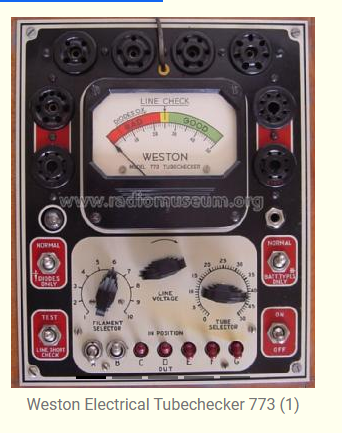

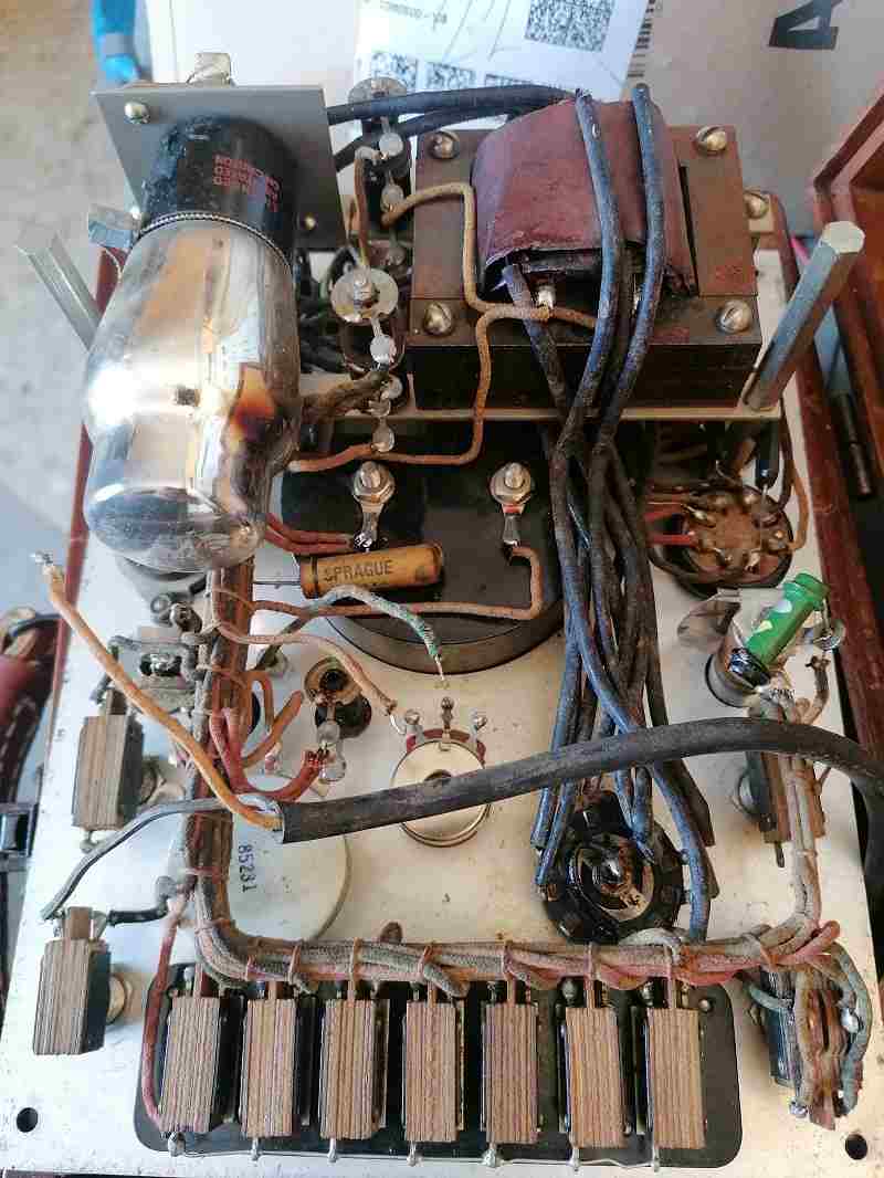

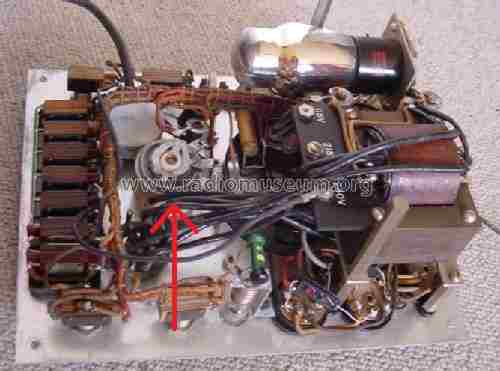

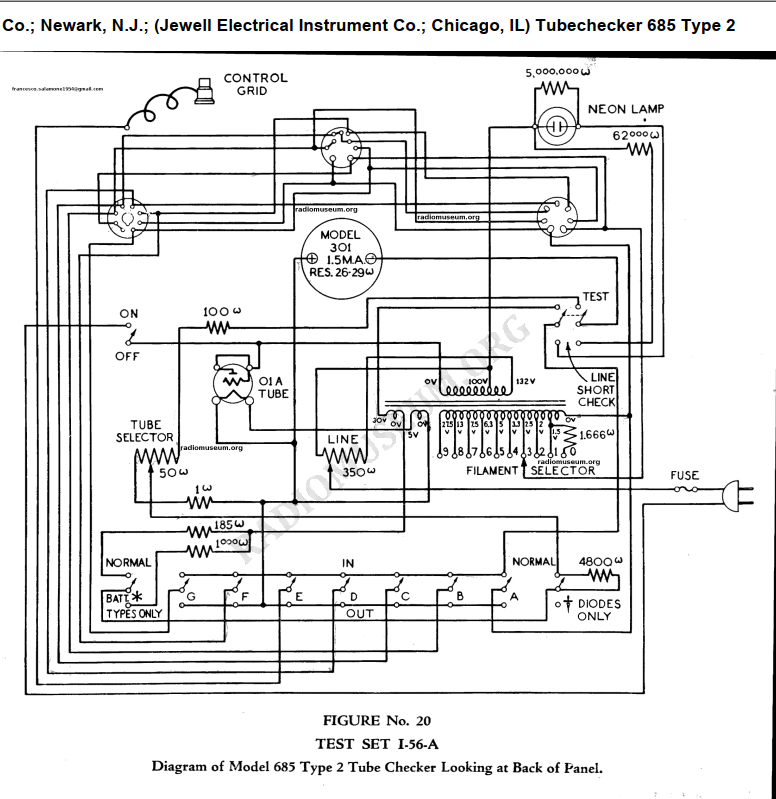

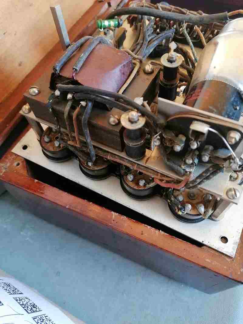

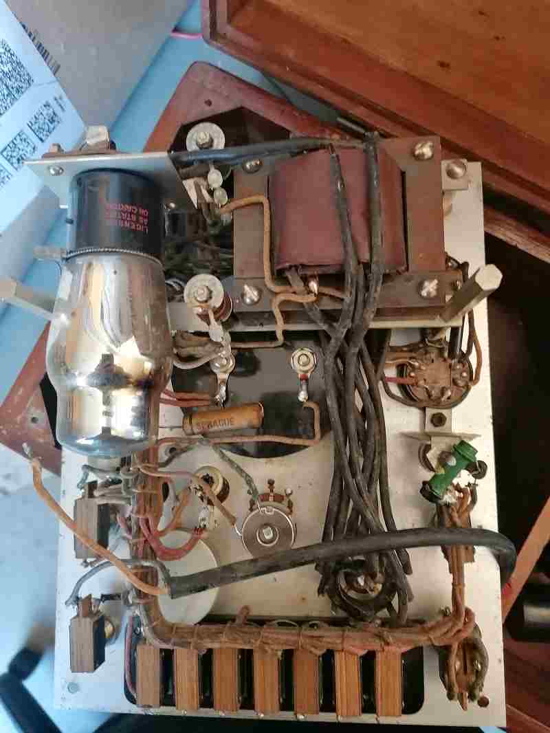

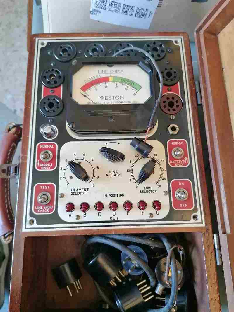

Provavalvole Weston mod 773/1/2
ciao raga , come da titolo cerco schema elettrico di questo provavalvole .  Mi hanno dato questo aparecchio da riparare e ho visto che manca il potenziometro denominato "LINE VOLTAGE " e quindi non so che tipo di potenziometro va installato . infatti al interno ci sono staccati i 2 fili . cerco lo schema elettrico o se qualcuno ne è in possesso . grazie mille
Riccardo Ottaviucci
sicuramente era un potenziometro a filo da qualche centinaio di ohm.In teoria lo si potrebbe calcolare supponendo che la corrente di filamento sia costante e circa 300mA come per la maggior parte delle valvole.Se la tensione massima fosse 36Vac e la minima 6,3Vac ,sul potenziometro dovrebbero cadere al massimo 30Vac,quindi R=30/0,3=100 ohm  .(questo tutto molto in teoria)
Modello quasi identico: 350 ohm a filo.
  Il 30/05/2023 alle 09:28 , Riccardo Ottaviucci ha scritto:
sicuramente era un potenziometro a filo da qualche centinaio di ohm.In teoria lo si potrebbe calcolare supponendo che la corrente di filamento sia costante e circa 300mA come per la maggior parte delle valvole.Se la tensione massima fosse 36Vac e la minima 6,3Vac ,sul potenziometro dovrebbero cadere al massimo 30Vac,quindi R=30/0,3=100 ohm  .(questo tutto molto in teoria)
Expand
e proprio questo sign riccardo ..quindi è un potenziometro lineare da 300 ohm?
  Il 30/05/2023 alle 10:02 , NovellinoXX ha scritto:
Modello quasi identico: 350 ohm a filo.
Expand
grazie mille . cosa intendi per potenziometro a filo ?
Riccardo Ottaviucci
i potenziometri a filo,che sono ovviamente lineari, possono dissipare una potenza maggiore
  Il 30/05/2023 alle 10:54 , gio 64 ha scritto:
cosa intendi per potenziometro a filo ?
Expand
Questo in figura, oppure questo nel Link
Modificato: da NovellinoXX
Riccardo Ottaviucci
Mi accorgo dallo schema che non serve per regolare la tensione di filamento ma adattare quella di rete
image.png.d8a1fdc4e72a27ba088a2b5128f1bab7.png come questo
puoi però eliminare il potenziometro collegando il filo 3 (fase) al 132V ma devi alimentare il tutto con un trasformatore 220/125 o autotrasformatore
  Il 30/05/2023 alle 11:24 , Riccardo Ottaviucci ha scritto:
Mi accorgo dallo schema che non serve per regolare la tensione di filamento ma adattare quella di rete
image.png.d8a1fdc4e72a27ba088a2b5128f1bab7.png come questo. ieri ho comprato un potenziomnetro a filo come quello indicato da lei ma da 330 ohm. appenna ho un attimo di tempo lo collego e vi faccio sapere . un filo andrà al centrale e altro a uno dei 2 linguette giusto ?
puoi però eliminare il potenziometro collegando il filo 3 (fase) al 132V ma devi alimentare il tutto con un trasformatore 220/125 o autotrasformatore
Expand
  Il 30/05/2023 alle 09:28 , Riccardo Ottaviucci ha scritto:
sicuramente era un potenziometro a filo da qualche centinaio di ohm.In teoria lo si potrebbe calcolare supponendo che la corrente di filamento sia costante e circa 300mA come per la maggior parte delle valvole.Se la tensione massima fosse 36Vac e la minima 6,3Vac ,sul potenziometro dovrebbero cadere al massimo 30Vac,quindi R=30/0,3=100 ohm  .(questo tutto molto in teoria).image.png.52dfed78f485379d2523747cad071cd9.png
Expand
e proprio questo sign riccardo ..quindi è un potenziometro lineare da 300 ohm?
  Il 31/05/2023 alle 05:50 , gio 64 ha scritto:
quindi è un potenziometro lineare da 300 ohm?
Expand
Credo si tratti di un potenziometro a filo, lineare, da 350 ohm 25W, come quello del link citato da Novellino.
Si trovano ma costano parecchio.
Dipende da cosa vuoi fare con quello strumento.
Se lo vuoi riportare alle condizioni originarie devi inserire questo potenziometro; altrimenti, se basta riportare lo strumento alla piena efficienza, segui il consiglio di Riccardo Ottaviucci.
Modificato: da Livio Orsini
Non credo siano possibili "arrangiamenti" perchè e' necessario, prima di ogni misura, tarare perfettamente "LINE CHECK" nel quadrante dello strumento.
Modificato: da NovellinoXX
  Il 30/05/2023 alle 11:24 , Riccardo Ottaviucci ha scritto:
Mi accorgo dallo schema che non serve per regolare la tensione di filamento ma adattare quella di rete
image.png.d8a1fdc4e72a27ba088a2b5128f1bab7.png come questo. ieri ho comprato un potenziomnetro a filo come quello indicato da lei ma da 330 ohm. appenna ho un attimo di tempo lo collego e vi faccio sapere . un filo andrà al centrale e altro a uno dei 2 linguette giusto ?
puoi però eliminare il potenziometro collegando il filo 3 (fase) al 132V ma devi alimentare il tutto con un trasformatore 220/125 o autotrasformatore
Expand
  Il 30/05/2023 alle 09:28 , Riccardo Ottaviucci ha scritto:
sicuramente era un potenziometro a filo da qualche centinaio di ohm.In teoria lo si potrebbe calcolare supponendo che la corrente di filamento sia costante e circa 300mA come per la maggior parte delle valvole.Se la tensione massima fosse 36Vac e la minima 6,3Vac ,sul potenziometro dovrebbero cadere al massimo 3   . voglio solo che si accenda e sistemare il potenziometro e basta grazie per info
  Il 31/05/2023 alle 06:07 , Livio Orsini ha scritto:
Credo si tratti di un potenziometro a filo, lineare, da 350 ohm 25W, come quello del link citato da Novellino.
Si trovano ma costano parecchio.
Dipende da cosa vuoi fare con quello strumento.
Se lo vuoi riportare alle condizioni originarie devi inserire questo potenziometro; altrimenti, se basta riportare lo strumento alla piena efficienza, segui il consiglio di Riccardo Ottaviucci.
Expand
0Vac,quindi R=30/0,3=100 ohm  .(questo tutto molto in teoria).image.png.52dfed78f485379d2523747cad071cd9.png
Expand
e proprio questo sign riccardo ..quindi è un potenziometro lineare da 300 ohm?
  Il 31/05/2023 alle 08:49 , gio 64 ha scritto:
quindi è un potenziometro lineare da 300 ohm?
Expand
Ma hai letto quanto ho scritto?
  Il 31/05/2023 alle 08:53 , Livio Orsini ha scritto:
Ma hai letto quanto ho scritto?
Expand
Mi sa che non ha scritto niente 😁
  Il 31/05/2023 alle 10:04 , NovellinoXX ha scritto:
Mi sa che non ha scritto niente
Expand
Mi sa che non sai leggere
  Il 31/05/2023 alle 06:07 , Livio Orsini ha scritto:
Credo si tratti di un potenziometro a filo, lineare, da 350 ohm 25W, come quello del link citato da Novellino.
Expand
  Il 31/05/2023 alle 10:26 , Livio Orsini ha scritto:
Mi sa che non sai leggere
Expand
Io ?
  Il 31/05/2023 alle 10:26 , Livio Orsini ha scritto:
  Il 31/05/2023 alle 10:04 , NovellinoXX ha scritto:
Mi sa che non ha scritto niente
Expand
Expand
Mi sono rivolto a te (quatazione) scrivendo in terza persona (" non ha scritto niente ")
quindi, se la grammatica non e' una opinione, non sono io a non capire cosa si legge.
L'ultimo post di Gio64 e' pari pari uguale al suo penultimo, e' lo scherzo dell'editor che riporta il post precedente.
Poi ha salvato (sempre Gio64, se non e' chiaro) senza scrivere niente.
Modificato: da NovellinoXX
Riccardo Ottaviucci
credo che il potenziometro serva a fare lo zero dello strumento ,come dice Novellino.
Qui lo trovi a un prezzo ragionevole
  Il 31/05/2023 alle 10:43 , NovellinoXX ha scritto:
Mi sono rivolto a te (quatazione)..
Expand
va bhe, lasciamo stare..
ciao , ho trovato i potenziometro a filo da 330 ohm .  L'ho collegato come da schema e ho attaccato la 230 volt (per sicurezza ho usato la lampadina  per eventuali corto circuiti . ) . lo strumento si accende e si posiziona con l'indice centrale , ma la lampadina prova circuiti rimane accesa come se ci fosse un corto . io lho collegati come da schema elettrico . accetto suggerimenti . grazie a tutti e scusate se ho sbagliato a postare alcuni messaggi
Riccardo Ottaviucci
lo strumento credo che funzioni a 110,te l'avevo detto di usare un trasformatore o autotrasformatore. Speriamo che non abbia fatto danni
  Il 05/06/2023 alle 07:33 , Riccardo Ottaviucci ha scritto:
Speriamo che non abbia fatto danni
Expand
No perchè ha messo una lampada in serie che abbassa la tensione.
  Il 05/06/2023 alle 07:33 , Riccardo Ottaviucci ha scritto:
lo strumento credo che funzioni a 110
Expand
Nella foto dello strumento vedo scritto sull'autotrasformatore  115V, 215V e qualcos'altro.
Forse c'e' un cambiatensione o bisogna spostare la presa intermedia dell'autotraf. sul valore giusto.
Nello schema che ho postato non sono indicate prese a 215V, ma e' di un modello precedente (685).
Semmai una foto dello strumento in esame sarebbe derimente.
Modificato: da NovellinoXX
ciao , ho trovato i potenziometro a filo da 330 ohm .  L'ho collegato come da schema e ho attaccato la 230 volt (per sicurezza ho usato la lampadina  per eventuali corto circuiti . ) . lo strumento si accende e si posiziona con l'indice centrale , ma la lampadina prova circuiti rimane accesa come se ci fosse un corto . io lho collegati come da schema elettrico . accetto suggerimenti . grazie a tutti e scusate se ho sbagliato a postare alcuni messaggi
provavalvole 1.jpg
provavalvole 2.jpg
provavalvole 3.jpg
provavalvole 4.jpg
ecco ho inviato le foto del provavalvole . come notate sono staccati i fili che vanno al potenziometro centrale  (LINE VOLTAGE ).e il filo marrone è quello della alimentazione .
Purtroppo il tuo trasformatore non ha la placchetta dove sono riportate le tensioni 115/215/etc. come
quello della foto di RadioMuseum.
La lampada che metti in serie di quanti W e'?
ciao , ho trovato i potenziometro a filo da 330 ohm .  L'ho collegato come da schema e ho attaccato la 230 volt (per sicurezza ho usato la lampadina  per eventuali corto circuiti . ) . lo strumento si accende e si posiziona con l'indice centrale , ma la lampadina prova circuiti rimane accesa come se ci fosse un corto . io lho collegati come da schema elettrico . accetto suggerimenti . grazie a tutti e scusate se ho sbagliato a postare alcuni messaggi . 100 watt ad incandescenza .
100 watt ad incandescenza
