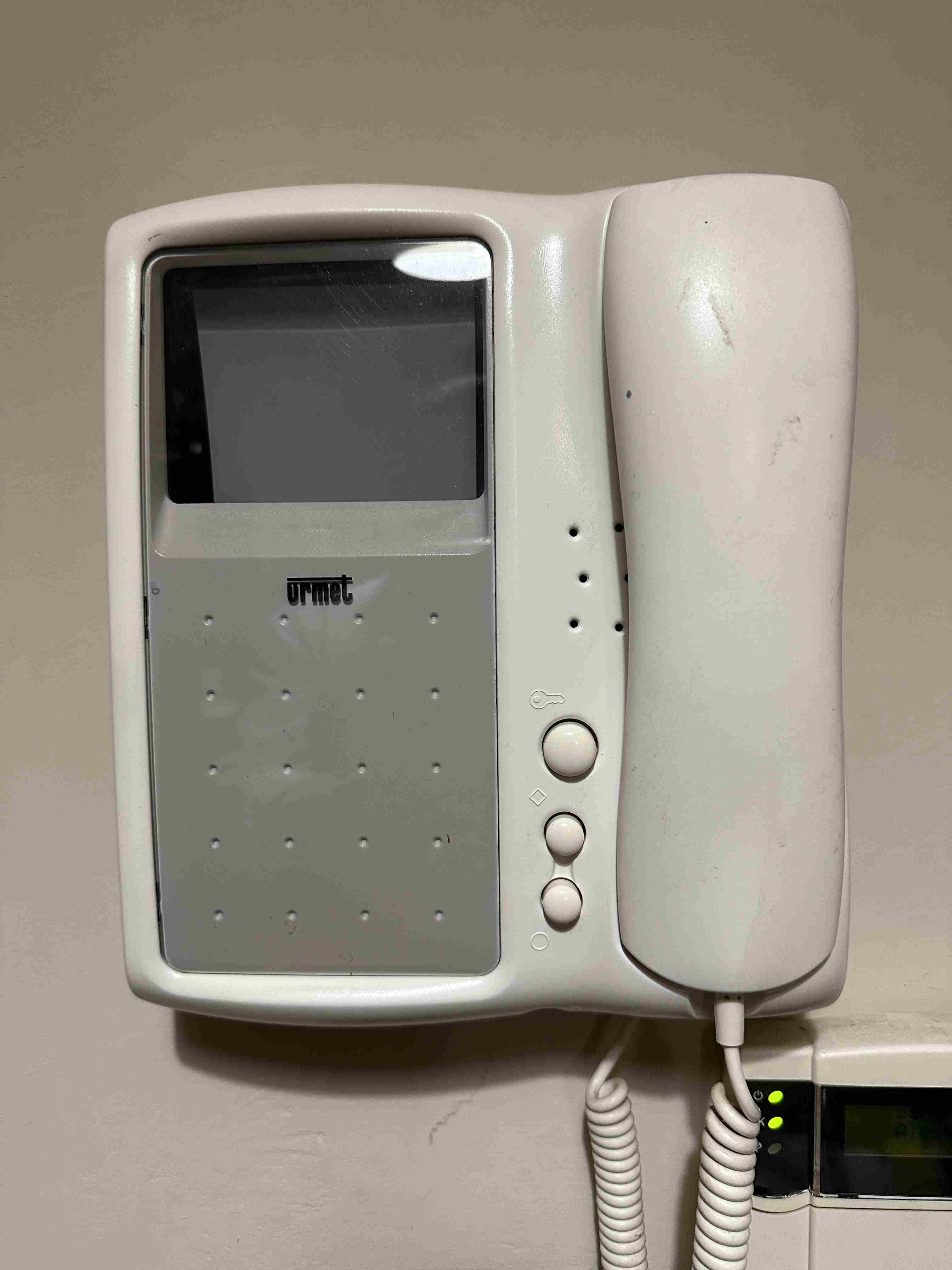

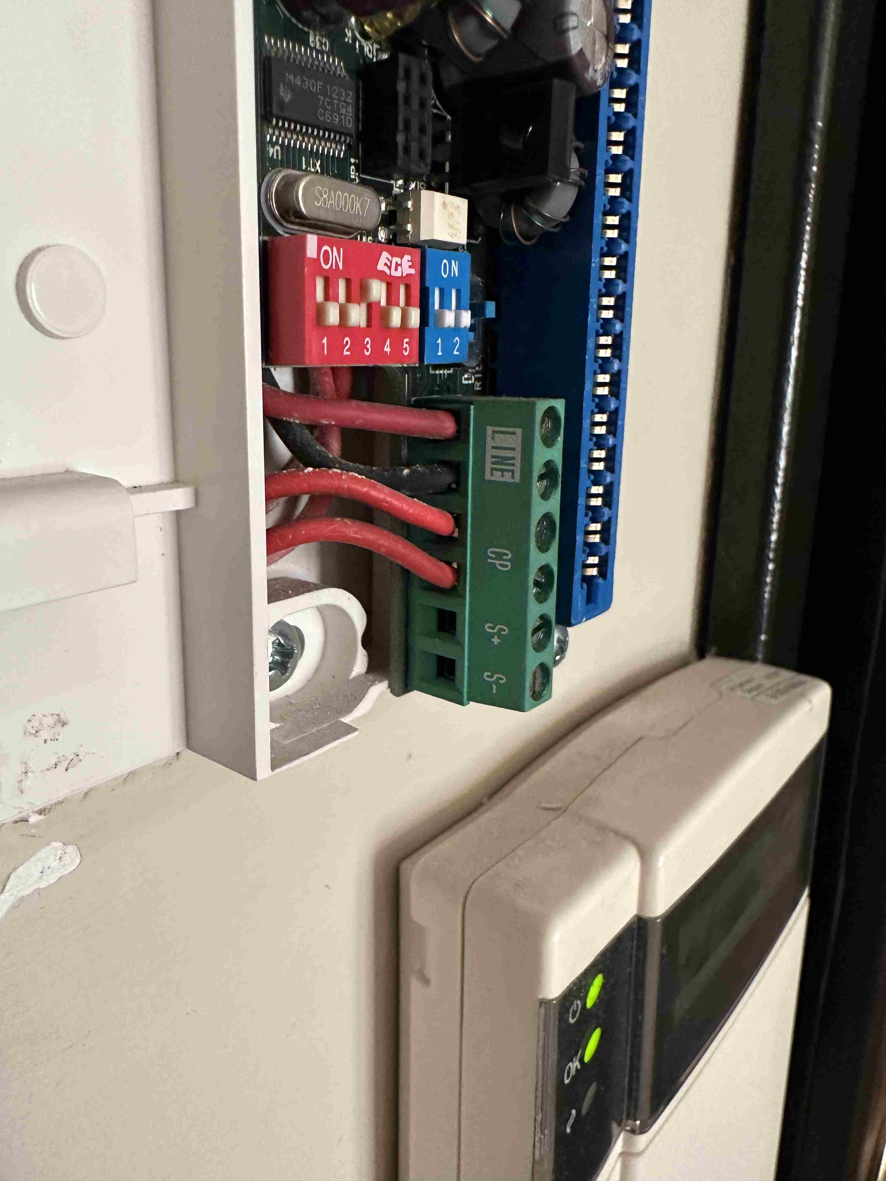

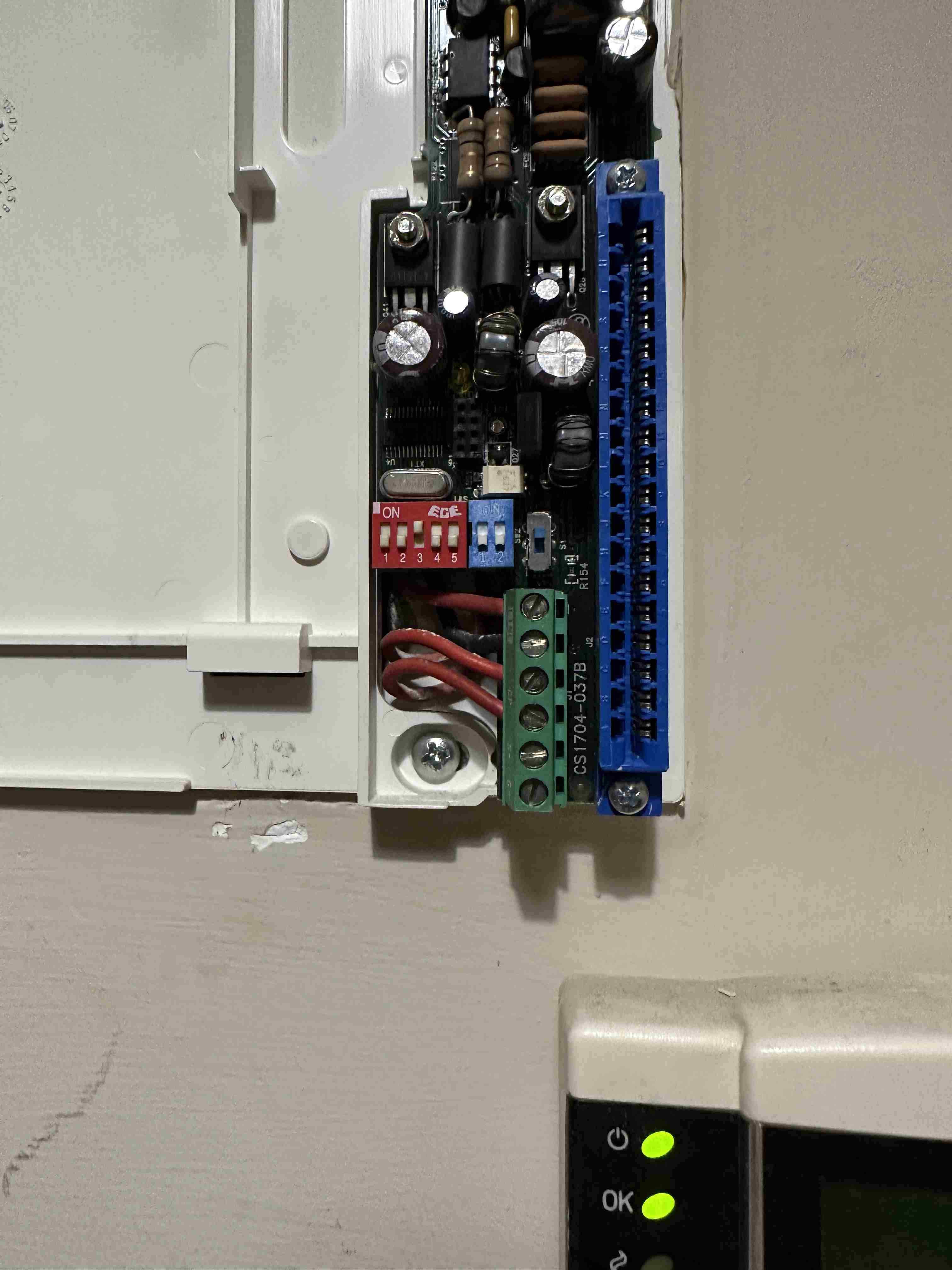

Alsand Inserito: 30 maggio 2023 Segnala Share Inserito: 30 maggio 2023 Buona giornata a tutti! Sto cercando di collegare il Ring a un vecchio videocitofono Urmet 1705/18 come da foto allegate. Il problema è che è presente solo una morsettiera a 6 posizioni, 2 etichettate LINE, 2 etichettate CP e 2 (non collegate S- S+). L’assistenza Ring per ora non ha saputo aiutarmi… Qualcuno ha esperienza con il videocitofono in questione? Grazie Alessandro Link al commento Condividi su altri siti More sharing options...
Roberto Garoscio Inserita: 30 maggio 2023 Segnala Share Inserita: 30 maggio 2023 Il sistema è il 2Go, lascia perdere, non cercare di collegarlo potresti fare un danno irreparabile, i pezzi di ricambio per quel sistema non sono più prodotti. Link al commento Condividi su altri siti More sharing options...
Roberto Garoscio Inserita: 30 maggio 2023 Segnala Share Inserita: 30 maggio 2023 6 ore fa, Alsand ha scritto: L’assistenza Ring per ora non ha saputo aiutarmi… E non lo sarà mai. Link al commento Condividi su altri siti More sharing options...
Alsand Inserita: 31 maggio 2023 Autore Segnala Share Inserita: 31 maggio 2023 10 hours ago, Roberto Garoscio said: Il sistema è il 2Go, lascia perdere, non cercare di collegarlo potresti fare un danno irreparabile, i pezzi di ricambio per quel sistema non sono più prodotti. Si, avevo intuito fosse un sistema 2 fili… speravo il Ring si potesse comunque interfacciare. Pazienza, come giustamente dici è un sistema defunto, meglio non toccarlo finché ancora funziona 😀 Link al commento Condividi su altri siti More sharing options...
