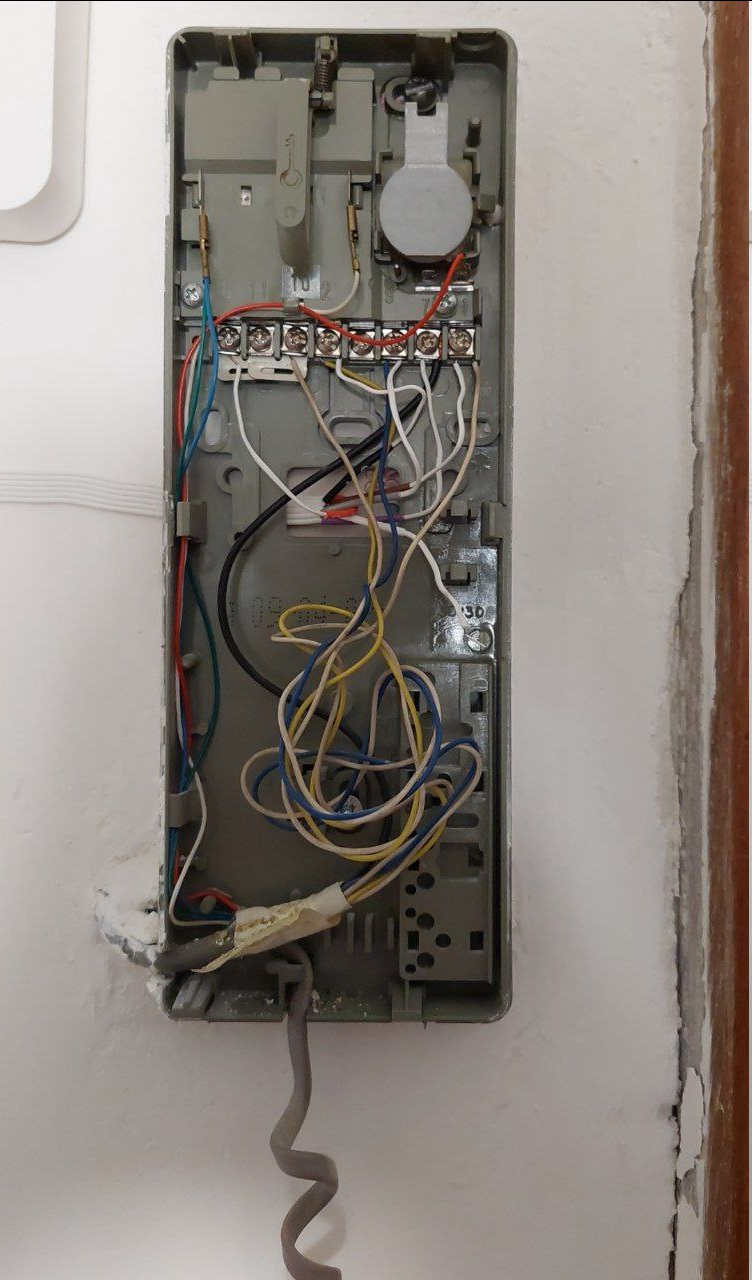

Citofono non suona più
checonfusione
Buonasera ho un problema.
Installavo Ring Intercom e funzionava bene. Cornetta citofono funzionava e pulsante apre porte.
Solo non suona se preme pulsante da porta di sotto (notifica Ring sì, citofono no).
Dispositivo Urmet, modello non saprei.
Vi allego foto, mi sapete aiutare?
PS: scusatemi per la lingua, sono ancora imparando. Grazie per capirmi. Se problemi mi faccio riscrivere da moglie che è italiana. Ma preferisco che tolgo problema a citofono prima che lei lo sa 😄
del_user_231807
16 minuti fa, checonfusione ha scritto:
che lei lo sa 😄
Paura ehhhh
Prova staccare dal morsetto numero 7 il cavo che va al ring intercom e lascia collegato solo il cavo nero, vedi se suona. Il ronzatore.
