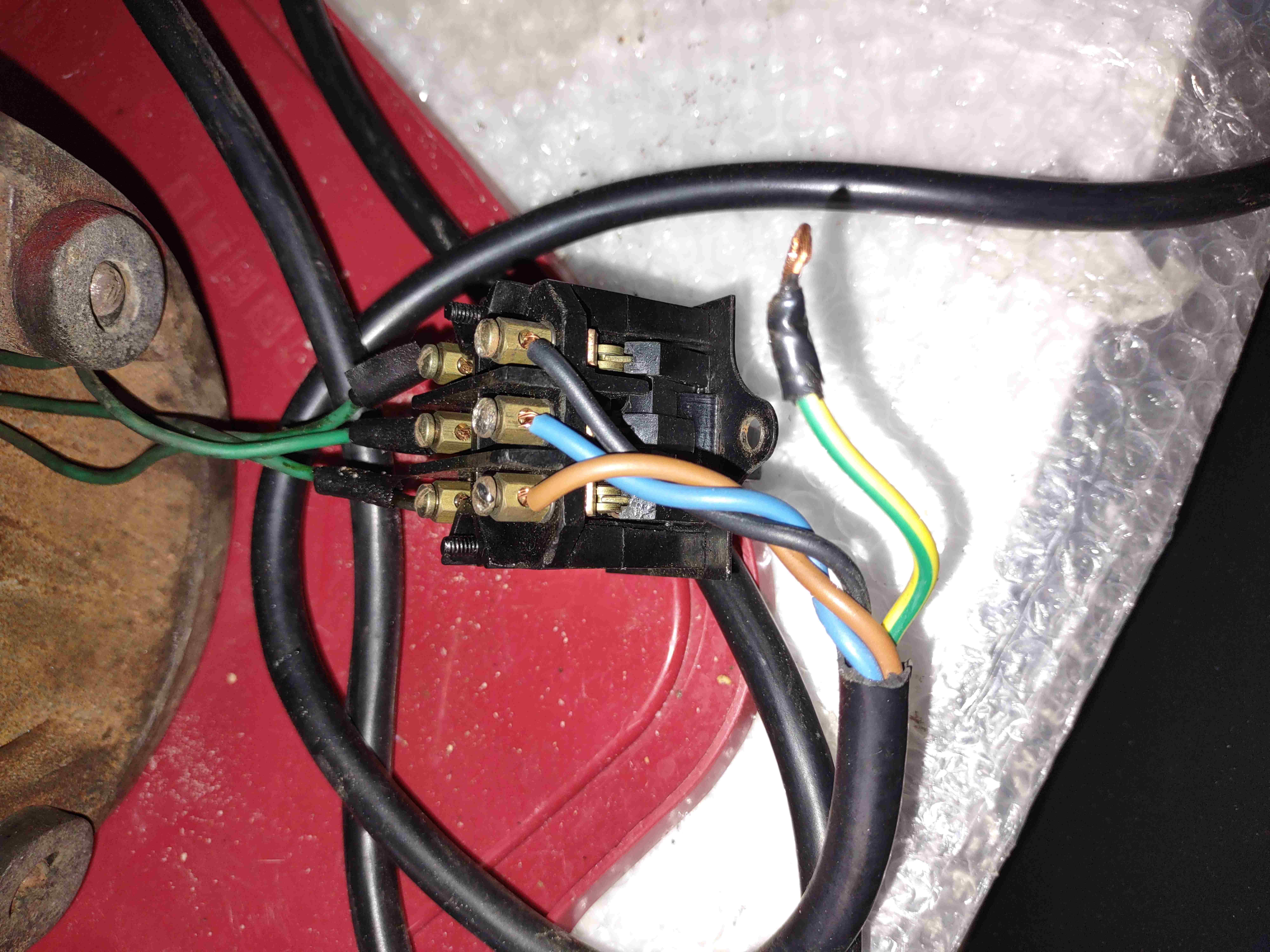

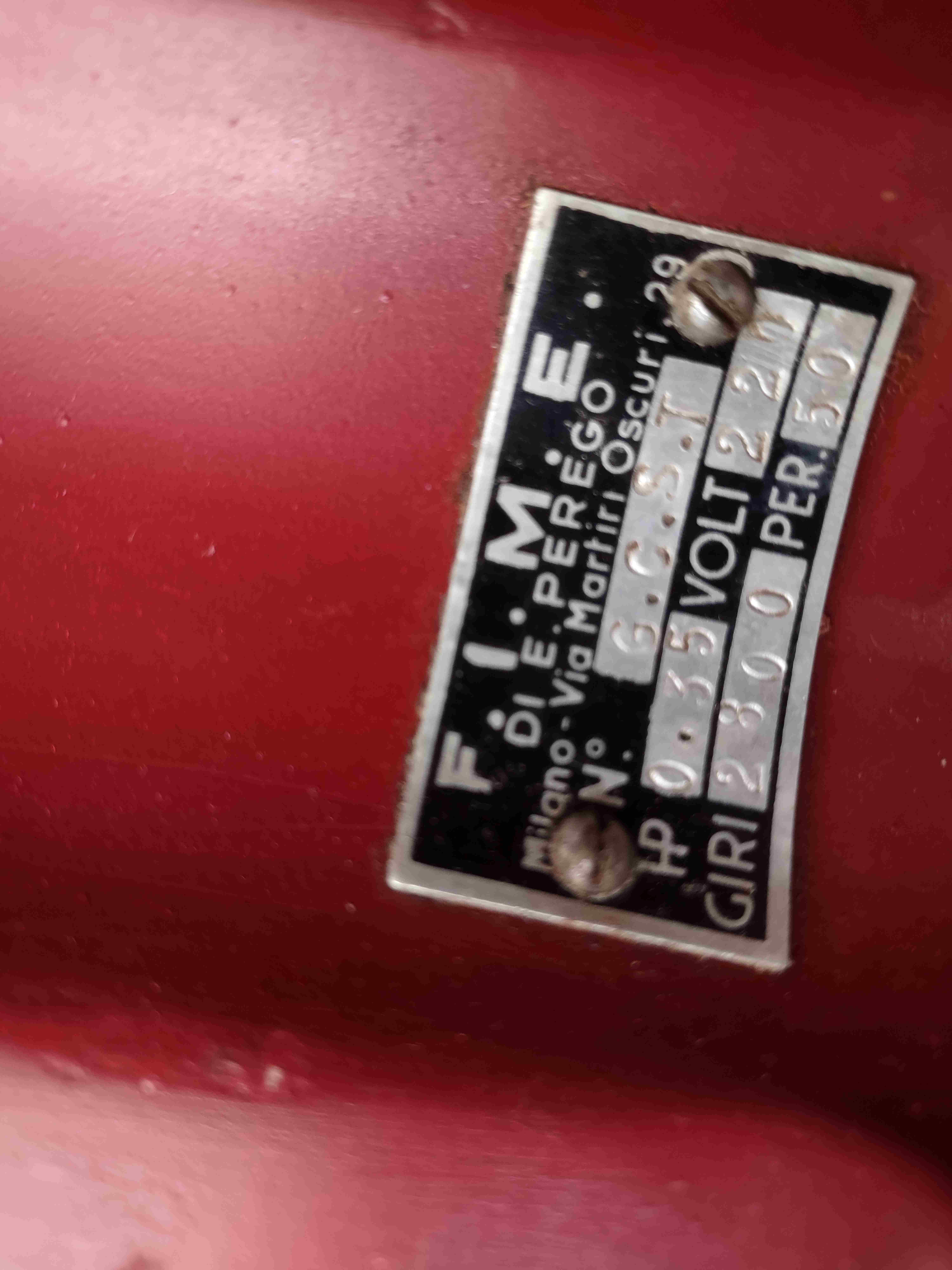

tigrosalvatore Inserito: 30 maggio 2023 Segnala Inserito: 30 maggio 2023 ciao a tutti ho un macina caffè antico da rimettere in funzione. il macina caffè ha un motore elettrico che però ha 3 cavi e la massa a terra. sulla targa c'è scritto 220v. possibile che sia 220 trifase? in questo caso come lo potrei far funzionare?
Riccardo Ottaviucci Inserita: 30 maggio 2023 Segnala Inserita: 30 maggio 2023 forse ha due velocità,ecco spiegato i tre fili. Individua il comune ,quello che presenta la resistemza più alta rispetto agli altri due e va collegato al neutro. I due fili restanti sono le due velocità e vanno collegate tramite un deviatore all'altra fase
tigrosalvatore Inserita: 30 maggio 2023 Autore Segnala Inserita: 30 maggio 2023 Anche la presa è trifase anche se molto vecchia. Sono gli stessi fili che vanno al motore
tigrosalvatore Inserita: 31 maggio 2023 Autore Segnala Inserita: 31 maggio 2023 Anche la presa è trifase anche se molto vecchia. Sono gli stessi fili che vanno al motore
fisica Inserita: 31 maggio 2023 Segnala Inserita: 31 maggio 2023 foto della targhetta prodotto e targhetta motore?
tigrosalvatore Inserita: 31 maggio 2023 Autore Segnala Inserita: 31 maggio 2023 Ecco la foto della targa
fisica Inserita: 31 maggio 2023 Segnala Inserita: 31 maggio 2023 sembra proprio trifase 220V, la presa è quella
Riccardo Ottaviucci Inserita: 31 maggio 2023 Segnala Inserita: 31 maggio 2023 e già,roba professionale per l'epoca
tigrosalvatore Inserita: 31 maggio 2023 Autore Segnala Inserita: 31 maggio 2023 in effetti... posso fare qualcosa? sapevo che è possibile mettere un condensatore tra una fase e un polo del motore
Riccardo Ottaviucci Inserita: 31 maggio 2023 Segnala Inserita: 31 maggio 2023 40 minuti fa, tigrosalvatore ha scritto: sapevo che è possibile mettere un condensatore tra una fase e un polo del motore è l'unica soluzione per recuperarlo
fisica Inserita: 31 maggio 2023 Segnala Inserita: 31 maggio 2023 Però con il condensatore il rischio è che il motore surriscaldi molto, bisognerebbe mettere un interruttore per staccarlo poi.
tigrosalvatore Inserita: 1 giugno 2023 Autore Segnala Inserita: 1 giugno 2023 diciamo che dovrebbe lavorare massimo 10 secondi per caffè... pensate sia troppo stress per il motore?
Riccardo Ottaviucci Inserita: 1 giugno 2023 Segnala Inserita: 1 giugno 2023 1 ora fa, tigrosalvatore ha scritto: diciamo che dovrebbe lavorare massimo 10 secondi per caffè... pensate sia troppo stress per il motore? no,tranquillo.A spanne dovrebbe essere da 17,5uF 400VL il condensatore da montare,salvo errori od omissioni
tigrosalvatore Inserita: 1 giugno 2023 Autore Segnala Inserita: 1 giugno 2023 Alla morsettiera in foto stacco una fase e metto il condensatore prelevando la tensione dal polo a sinistra e lo collego sul polo a destra? Al centro metto il neutro, giusto? Al massimo se gira al contrario lo sposto vero?
tigrosalvatore Inserita: 5 giugno 2023 Autore Segnala Inserita: 5 giugno 2023 il motore funziona! ora proseguo con il restauro! Grazie mille
