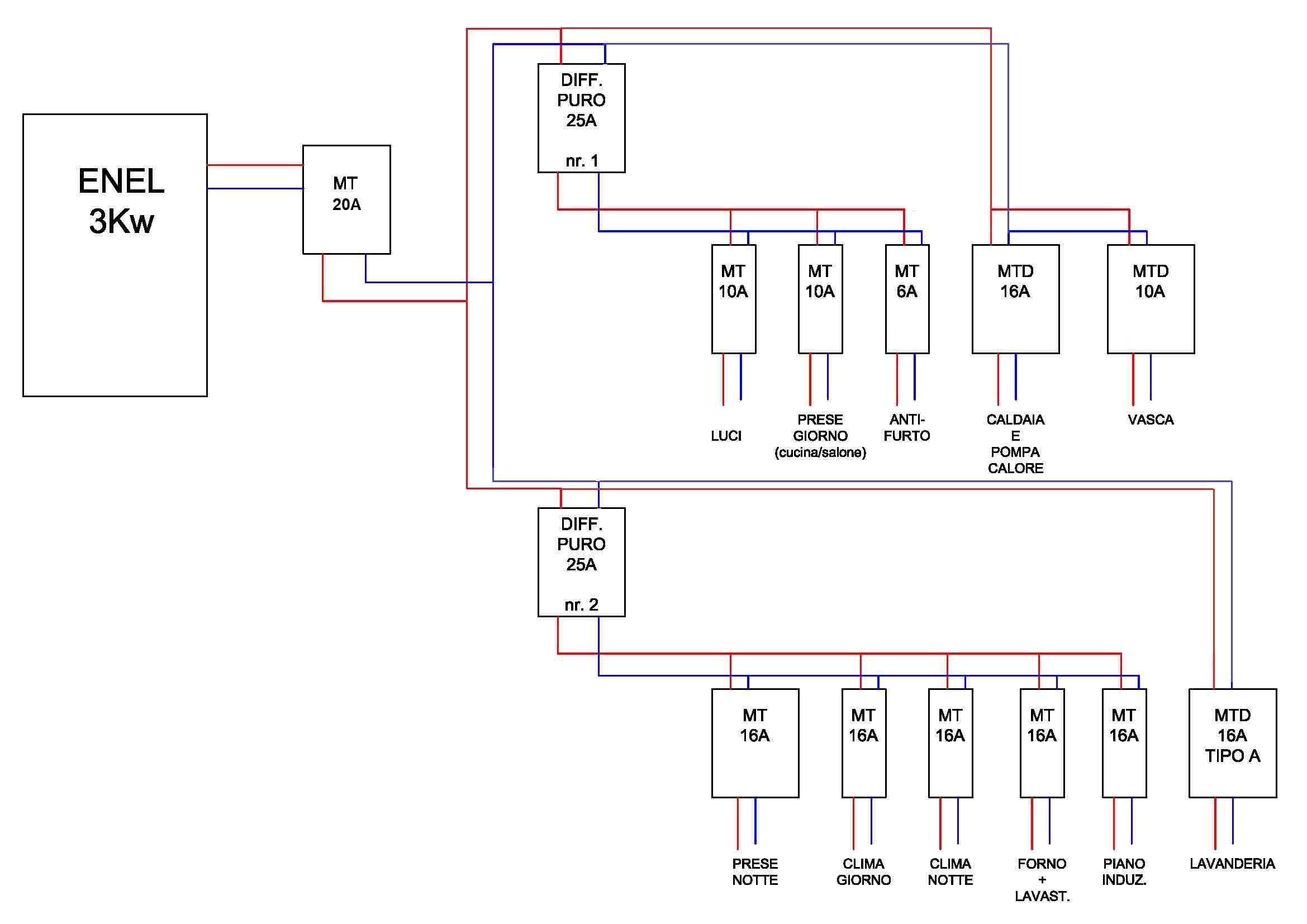

GIUMON78 Inserita: 4 giugno 2023 Autore Segnala Inserita: 4 giugno 2023 Il 03/06/2023 alle 12:47 , DavideDaSerra ha scritto: Questo mi porta a chiedere se esista un magnetotermico subito a valle del contatore a protezione del montante? Se no, sarebbe opportuno aggiungerlo, se sì, di che taglia è? Expand subito a valle del contatore enel non c'è niente. dal contatore nel portone parte la montante cavo da 6 mmq che arriva al centralino dentro casa. nessun contatore ne è provvisto, neanche quelli che arrivano al 5° e 6° piano. ma a cosa serve, il contatore non si stacca se assorbo più di 3,3 Kw?
GIUMON78 Inserita: 4 giugno 2023 Autore Segnala Inserita: 4 giugno 2023 Il 04/06/2023 alle 10:22 , reka ha scritto: onestamente io trovo molto più logico ed economico passare a un 4kW di contratto con un impianto del genere. non ne ho le statistiche ma sono sicuro che quei carichi si offendo se gli togli corrente a metà lavoro 😀 Expand in realtà un aumento è già previsto, nel condominio stiamo installando Kit pannelli fotovoltaici + batteria di accumulo dedicato ad ogni appartamento. non so quando sarà operativo, ma alla fine dovrei avere un paio di kw in più
GIUMON78 Inserita: 4 giugno 2023 Autore Segnala Inserita: 4 giugno 2023 (modificato) Il 03/06/2023 alle 11:17 , reka ha scritto: dallo schema basterebbe un MT a monte di tutto Expand quindi in definitiva, tralasciando il discorso "controllo carichi" una situazione definitiva potrebbe essere questa? ovviamente MT20A generale lo andrei ad aumentare nel momento in cui arriverà l'aumento di potenzacontatore Modificato: 4 giugno 2023 da GIUMON78
reka Inserita: 4 giugno 2023 Segnala Inserita: 4 giugno 2023 il contatore ti lascia arrivare a 4kW per 3 ore.. quindi metti un C20 che almeno sfrutti tutta la tolleranza. vicono al contatore ci va un tipo da 6000A non da 4500. il magnetotermico a valle di tutto serve a proteggere la linea e anche .. pensa che al limite potrebbe essere necessario anche un differenziale in partenza ma dipende da com'è fatta la linea.
GIUMON78 Inserita: 4 giugno 2023 Autore Segnala Inserita: 4 giugno 2023 (modificato) Il 04/06/2023 alle 10:45 , reka ha scritto: il contatore ti lascia arrivare a 4kW per 3 ore.. quindi metti un C20 che almeno sfrutti tutta la tolleranza. vicono al contatore ci va un tipo da 6000A non da 4500. il magnetotermico a valle di tutto serve a proteggere la linea e anche .. pensa che al limite potrebbe essere necessario anche un differenziale in partenza ma dipende da com'è fatta la linea. Expand errore mio, ho sbagliato a scrivere C16. correggo il post Modificato: 4 giugno 2023 da GIUMON78
del_user_155042 Inserita: 4 giugno 2023 Segnala Inserita: 4 giugno 2023 Quote ma sono sicuro che quei carichi si offendo se gli togli corrente a metà lavoro Expand anch'io
DavideDaSerra Inserita: 4 giugno 2023 Segnala Inserita: 4 giugno 2023 (modificato) Molto meglio, ad ogni modo io metterei un C25 da subito come generale (visto il costo irrisorio di un automatico) e un D25 (se la montante è da 4mmq) o un C32 (montante da 6mmq) sotto al contatore per proteggere il montante da cortocircuiti. Questo per il principio secondo cui "gli interruttori si dimensionano sulle linee e non sugli utilizzatori". Modificato: 4 giugno 2023 da DavideDaSerra
GIUMON78 Inserita: 9 giugno 2023 Autore Segnala Inserita: 9 giugno 2023 Il 02/06/2023 alle 07:16 , piergius ha scritto: Allora, entro 3 metri dal Contatore ci deve essere un Magnetotermico Generale di Impianto a protezione del Montante. - Dalla foto non vedo se il M. T. D. "Vasca" è da 10mA . Se fosse da 30mA, potresti sostituirlo con un 10mA, - Quello da 30 recuperato sfruttarlo come "Generale Luci e Servizi Essenziali", compreso Frigo e Allarme. - Buona giornata ! Expand ho il quadro tutto Siemens, ma sembra proprio che Siemens non faccia MTD da 10mA, dovrò sostituire quello della vasca con un'altra marca 😔
del_user_125789 Inserita: 9 giugno 2023 Segnala Inserita: 9 giugno 2023 metti un differenziale puro con magnetotermico a parte https://mall.industry.siemens.com/mall/en/WW/Catalog/Product/5SV4111-0
manicotto Inserita: 22 giugno 2023 Segnala Inserita: 22 giugno 2023 Il 04/06/2023 alle 10:45 , reka ha scritto: il contatore ti lascia arrivare a 4kW per 3 ore.. quindi metti un C20 che almeno sfrutti tutta la tolleranza. vicono al contatore ci va un tipo da 6000A non da 4500. il magnetotermico a valle di tutto serve a proteggere la linea e anche .. pensa che al limite potrebbe essere necessario anche un differenziale in partenza ma dipende da com'è fatta la linea. Expand le tre ore di bonus dovrebbero valere per i 3,3kW mentre per i 4kW sono poco più di due minuti: o sbaglio?
reka Inserita: 22 giugno 2023 Segnala Inserita: 22 giugno 2023 fino a 3,99 ci puoi stare per 3 ore, se arrivi ai 4 allora dopo due minuti salta.
