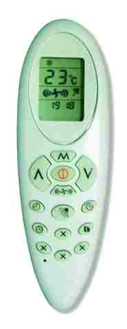

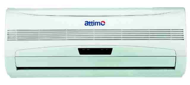

Condizionatore monosplit Fair Attimo AKE 10
ALexBromo
Ciao a tutti,
ho acquistato un appartamento dove è installato un mono-split Fair Attimo AKE 10 (un apparecchio di quelli in kit fai-da-te che si potevano installare da soli prima dell'uscita del D.P.R n. 146/2018).
Il condizionatore reagisce al telecomando (si accende/spegne/cambia modalità) e l'unità esterna si avvia quando messo in modalità deumidificazione ma in refrigerazione non si riesce a farlo andare, anche perchè impostando la temperatura (ad esempio a 20°), la temperatura selezionata sul display della macchina lampeggia e poi torna sempre a 25°.
Non capisco se si tratti di un guasto oppure c'è qualcosa che non so impostare sul telecomando ?
Grazie a chi mi darà una opinione.
ALex.
Link al commento
Condividi su altri siti
1 ora fa, reka ha scritto:
ma sul display della macchina riporta la temperatura reale o replica quella impostata?
Ciao, replica quella impostata: ad esempio abbassando la temperatura questa compare sia sul display del telecomando che sul display della macchina, però la temperatura indicata sul display della macchina rimane lampeggiante, lampeggia per circa 5 secondi e poi torna a 25 (e la macchina non si avvia).
ALex.
Modificato: da ALexBromo
Link al commento
Condividi su altri siti
dal telecomando sembra un ferroli comunque prova a togliere tensione per 3' poi laridai e aspetti 1' ; premi il tastino reset sul telecomando (è il forellino in basso a sx) e riprovi
Link al commento
Condividi su altri siti
