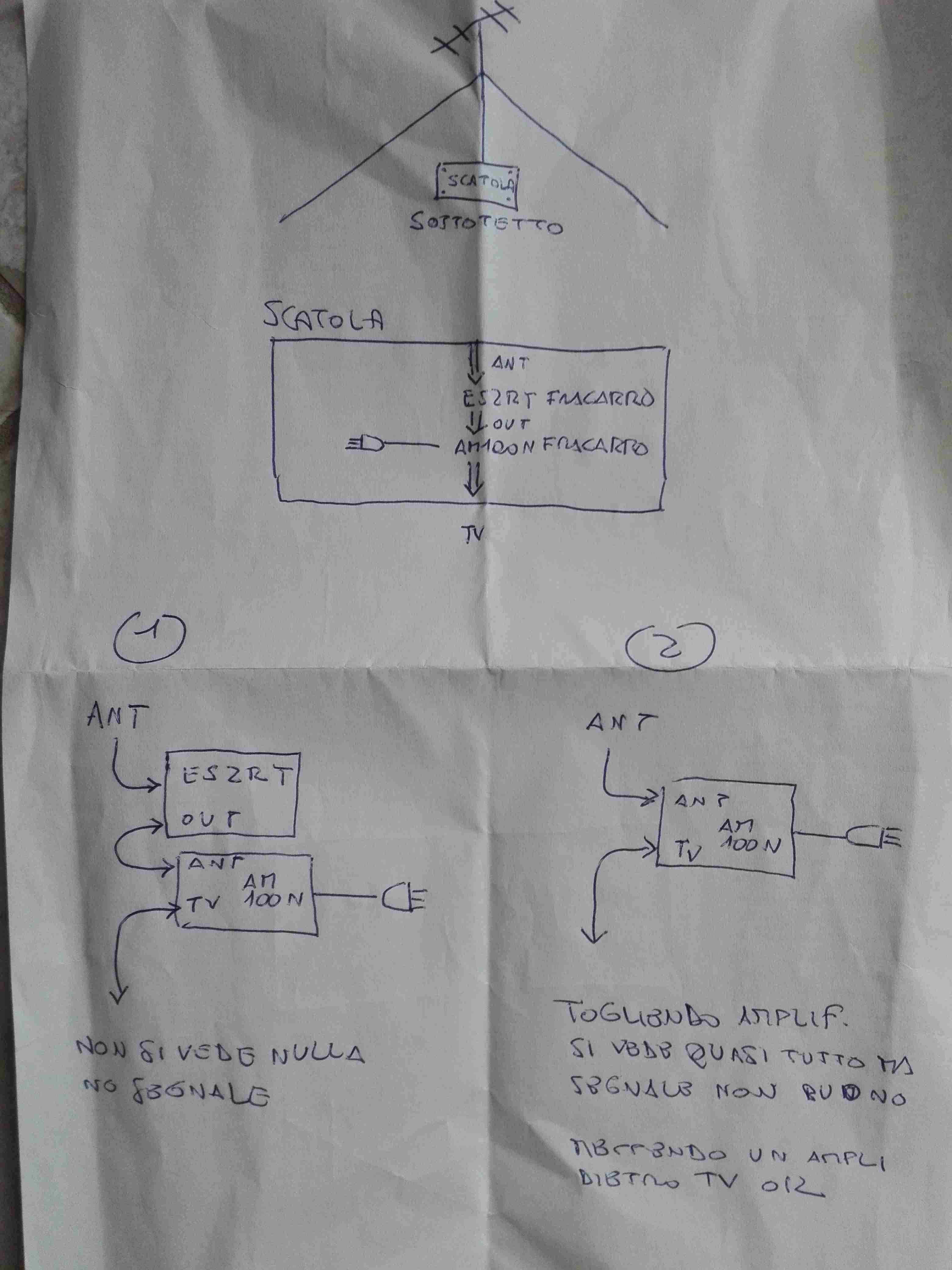

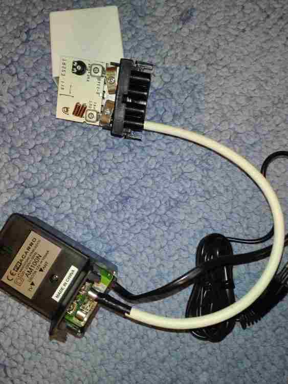

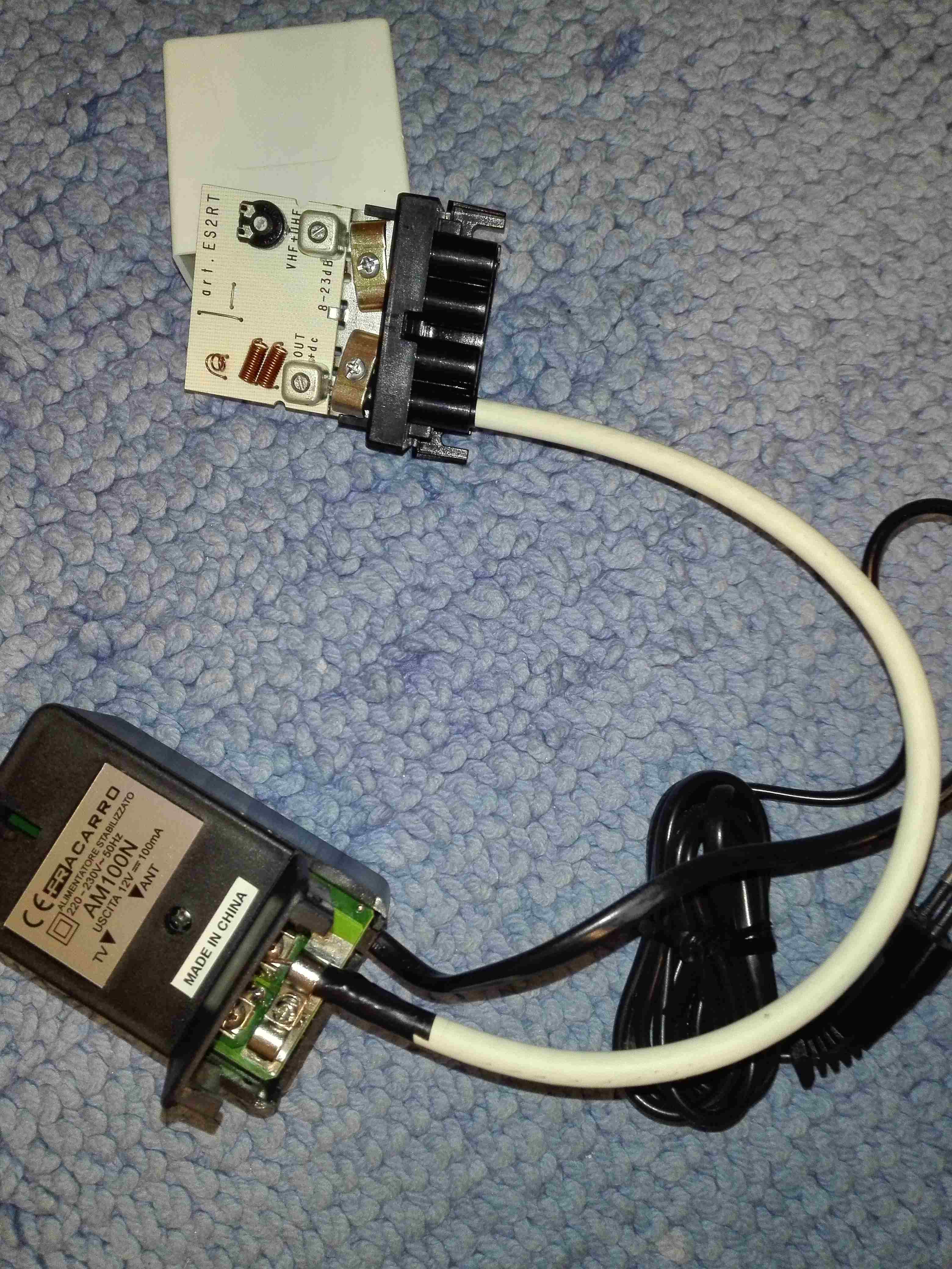

Fracarro ES2RT + AM100N
Ho sostituito sia amplificatore che alimentatore con stesso modello nuovi, ma non funzionano. Allego foto con descrizione problema.
Tolto l'amplificatore, hai staccato il 220 Volt dall'alimentatore?
Dalla foto si direbbe che la calza del cavo schermato lato alimentatore sia isolata e stesso discorso dal lato amplificatore...
Che antenna hai sul tetto?
Modificato: da felix54
