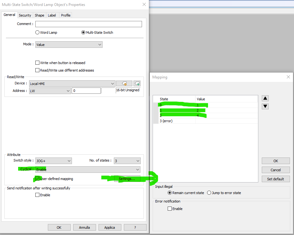

Alb000 Inserito: 31 maggio 2023 Segnala Inserito: 31 maggio 2023 Salve, sto facendo il mio primo progetto grafico di un pannello weintek, per ora in locale, non avendo ancora il programma PLC. Vorrei creare un selettore a 3 stati e 3 lampade ON/OFF che si devono accendere in corrispondenza di ogni stato, come devo fare? Al selettore ho dato l'indirizzo LW-0, alla lampade cosa devo impostare? Grazie
Simone.Salarsi Inserita: 1 giugno 2023 Segnala Inserita: 1 giugno 2023 sulla lampada devi impostare l'indirizzo da leggere (LW-0 nel tuo caso) e poi associare una shape di 'n' stati , tanti quanti quelli che vuoi visualizzare prova a guardare questo video che forse è più semplice da capire che spiegare a parole
Alb000 Inserita: 1 giugno 2023 Autore Segnala Inserita: 1 giugno 2023 No, purtroppo non è quello che ho chiesto. Provo a rispiegarmi. Ho un selettore multi stato word a 3 stati (0,1,2). Ad ogni posizione devo associare una LAMPADA A BIT (non word) che si accende in corrispondenza dello stato. A questa lampada assocerò gli indirizzi LW-0bit. L'obiettivo è fat accendere la lampada 1 allo stato 0, la lampada 2 allo stato 1 e la lampada 3 allo stato 2. Quando cambio il selettore la lampada non interessata deve spegnersi. Avevo visto un tutorial dove lo favevano ma che non trovo più. Al selettore davano dei valori personalizzati (0,1,2,4,8,16,32,64) e associavano 8 lampade con gli indirizzi LW-000, LW-001, LW-002...fino a LW-007. Io con 3 posizioni non ci riesco, dove sbaglio?
Simone.Salarsi Inserita: 1 giugno 2023 Segnala Inserita: 1 giugno 2023 ok, avevo inteso male. prova a guardare questo esempio che ho fatto al volo https://www.dropbox.com/s/c6j7qvjatln569j/EBProject1.emtp?dl=0
Alb000 Inserita: 1 giugno 2023 Autore Segnala Inserita: 1 giugno 2023 (modificato) Ti ringrazio, potresti spiegarmi la logica che c'è dietro? Sono un novello del settore. Perché poi, prima di toccarlo per la prima volta, è tutto spento? Non sarebbe già di partenza allo stato 0 e quindi dovrebbe accendete la prima lampada? Modificato: 1 giugno 2023 da Alb000
Simone.Salarsi Inserita: 1 giugno 2023 Segnala Inserita: 1 giugno 2023 Questo in particolare l'ho fatto io al volo, però trovi molti altri esempi applicativi direttamente nella sezione download sul sito ufficiale Weintek
Simone.Salarsi Inserita: 2 giugno 2023 Segnala Inserita: 2 giugno 2023 La logica è sviluppata sulla tua richiesta. Ho legato la variabile LW0 al selettore multistato. Ad ogni stato del selettore ho associato un valore (1,2,4) in modo da "alzare" solo un bit alla volta. Le singole lampada vanno poi a leggere i primi bit di LW0 tramite l'indirizzo LW_bit 00x All'avvio della simulazione la prima lampada è spenta perchè LW0 non è valorizzato, o per meglio dire ha valore 0. Chiaramente con valore 0 tutti i bit della word saranno anch'essi a zero. Eventualmente si potrebbe valorizzare LW0 all'avvio, però devi vedere tu a cosa serve e come deve essere gestito questo selettore
Alb000 Inserita: 5 giugno 2023 Autore Segnala Inserita: 5 giugno 2023 Ti ringrazio, non capisco la logica della sequenza 1-2-4...sono potenze di 2 ma perché? Non ho mai programmato, questo è il mio primo approccio a questo mondo, immagino c'entri il sistema binario, ma le mie primitive conoscenze risalgono a 15 anni fa...
max.bocca Inserita: 5 giugno 2023 Segnala Inserita: 5 giugno 2023 Fai a mente una MB del S5, se il bit0 è a uno e trasformi in decimale ottieni 1, bit 1 sarebbe 2, bit 2 sarebbe 4..... ec 2^x, quindi la visualizzazione dello stato dipende dal bit..
Alb000 Inserita: 5 giugno 2023 Autore Segnala Inserita: 5 giugno 2023 Ti ringrazio, ma non ci ho capito nulla...
Simone.Salarsi Inserita: 6 giugno 2023 Segnala Inserita: 6 giugno 2023 è appunto il sistema binario, la base della programmazione che è il minimo da conoscere per approcciare questo mondo. ti lascio il link da studiare che sicuramente sarà più esaustivo delle mie parole. https://it.wikipedia.org/wiki/Sistema_numerico_binario ma il concetto è quello espresso da @max.bocca se scrivo 1 in decimale dentro ad un byte otterrò in binario 0000 0001 in questo modo puoi attivare lampada1 se scrivo 2 = 0000 0010, si attiva lampada 2 se scrivi 3 = 0000 0011 si attiverebbero sia lampada1 che lampada2 e così via
Alb000 Inserita: 13 giugno 2023 Autore Segnala Inserita: 13 giugno 2023 Ok molto più chiaro il tuo esempio ora. Grazie
