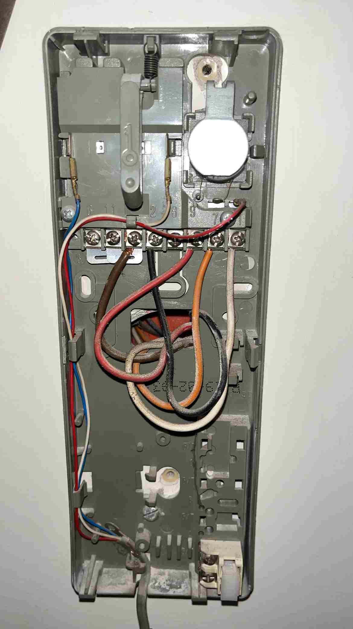

Sostituzione citofono urmet 1130/1 con 1150/1
Salve leggendo le varie discussioni e ho visto che ci sono persone veramente brave. Vi chiedo di aiutarmi, dovrei sostituire urmet 1130 con 1150. Ho comprato questo citofono da 1 anno e ancora non lo ho montato. Grazie in anticipo
Schema Cavi 1130/1:
6 --> vuoto
11 --> vuoto
10 --> filo marrone
2 --> filo nero
8 --> vuoto
9 --> filo rosso
1 --> filo bianco
7 --> filo arancione
Schema cavi 1150/1:
morsetto 1
morsetto CA
morsetto 2
morsetto 6
morsetto 10
morsetto 9
1150/1 non va bene perché è a chiamata elettronica. Altrimenti devi aggiungere un buzzer tipo 9854/56 Buzzer universale 12V a.c.
  • 2 months later...
puoi dirmi come cablare il tutto? Vorrei provarci da solo quindi chiedo qua
Devi acquistare la suoneria universale 9854/56 e seguire lo schema.
Ripeto così come è non è compatibile.
non mi sono fatto capire, l'ho acquistato il buzzer, vorrei qualche indicazione su dove inserire i fili.
non mi sono fatto capire, l'ho acquistato il buzzer, vorrei qualche indicazione su dove inserire i fili.
Ti invio anche una foto del vecchio cablaggio.
Se hai acquistato  la suoneria universale 9854/56
1130_ 1150
2 nero su 2
10 marrone su 6
9 rosso su 9
1 bianco su 1 del buzzer ( filo rosso del buzzer su 1 )
7 arancio su ~/+ del buzzer ( filo nero del buzzer su 10)
1 ora fa, soltec ha scritto:
Se hai acquistato  la suoneria universale 9854/56
1130_ 1150
2 nero su 2
10 marrone su 6
9 rosso su 9
1 bianco su 1 del buzzer ( filo rosso del buzzer su 1 )
7 arancio su ~/+ del buzzer ( filo nero del buzzer su 10)
Grazie, appena lo monto ti faccio sapere se ci sono problemi
  • 1 month later...
ciao soltec, scusami se ti ho risposto tardi, solo oggi dopo le vacanze e il lavoro ho potuto montare il citofono. Tutto é apposto ma quando prendo la cornetta sento un disturbo.
