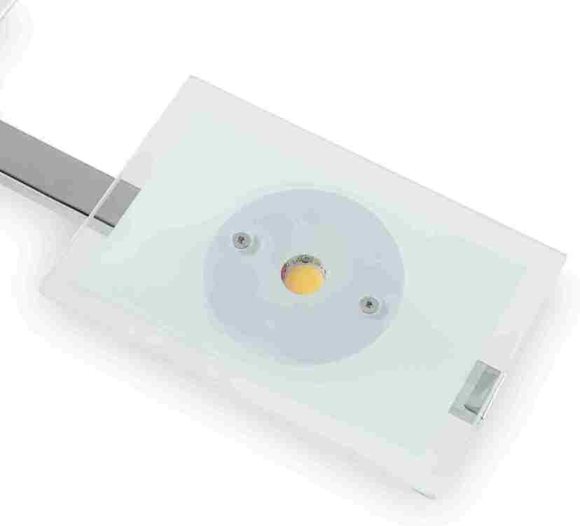

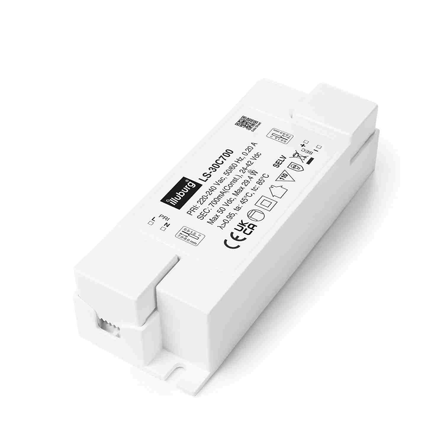

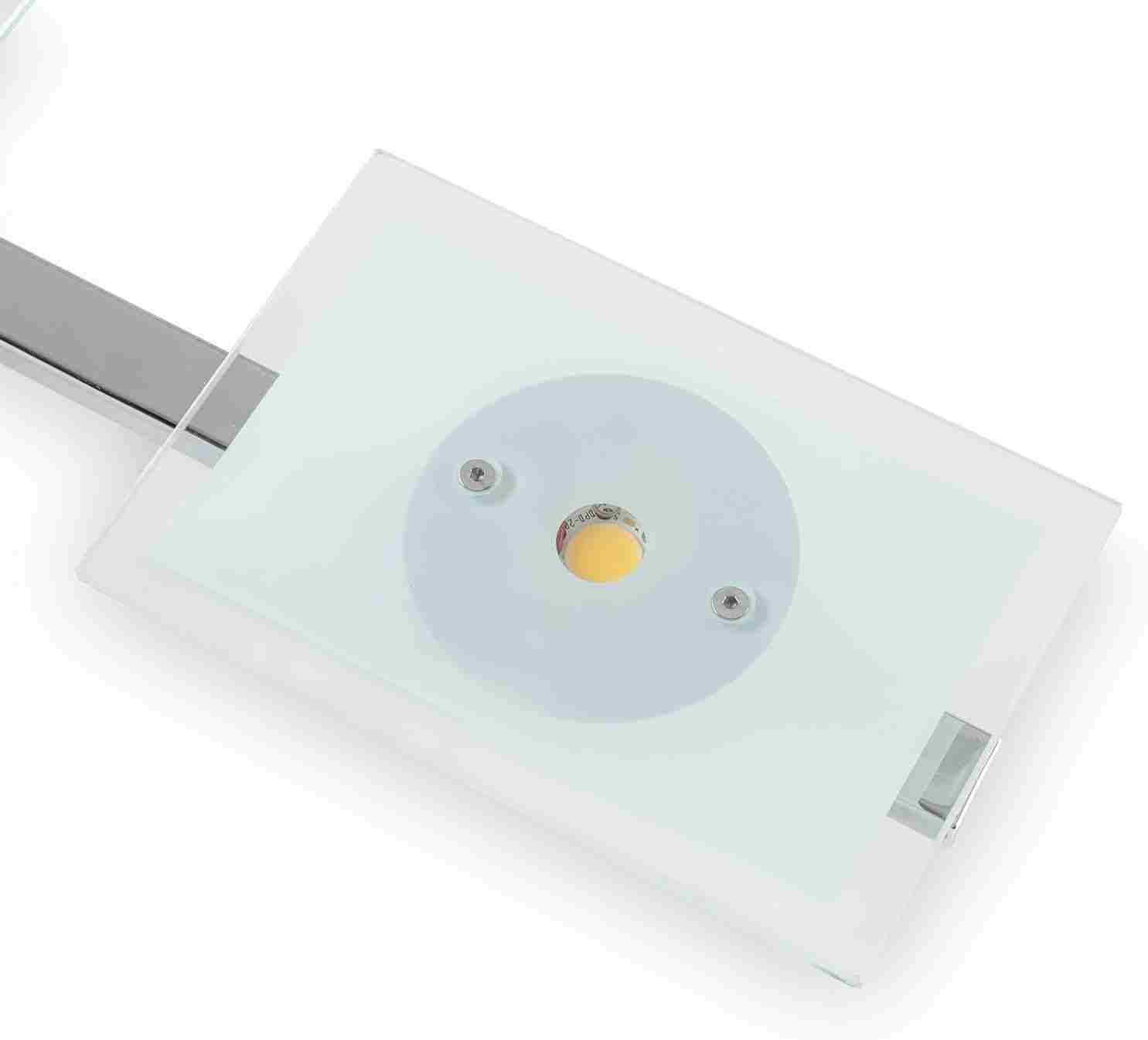

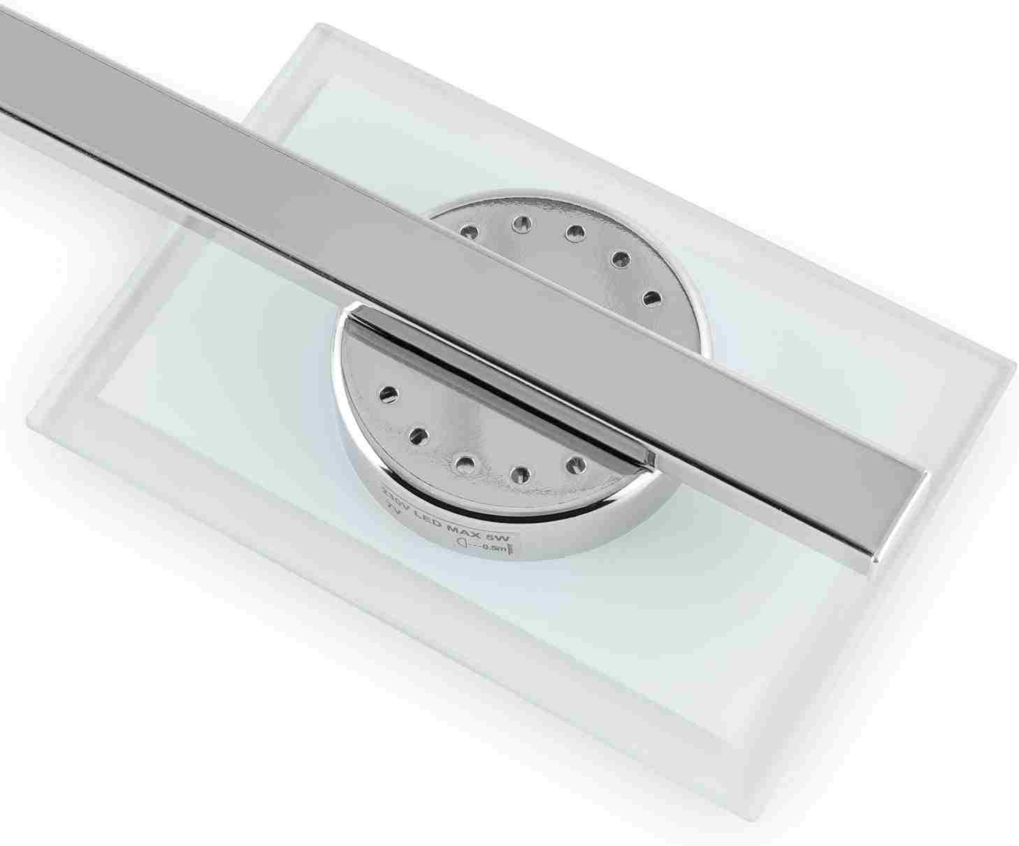

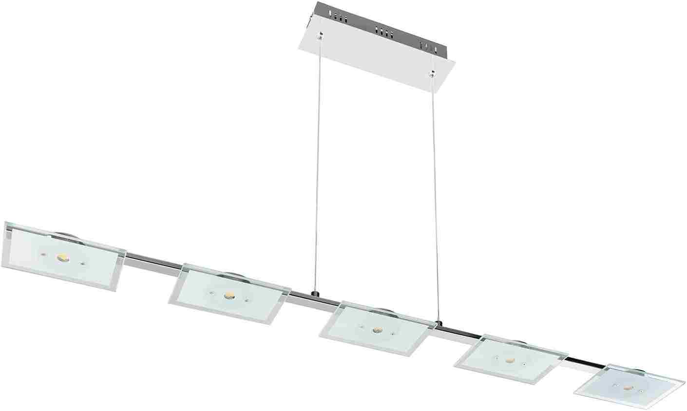

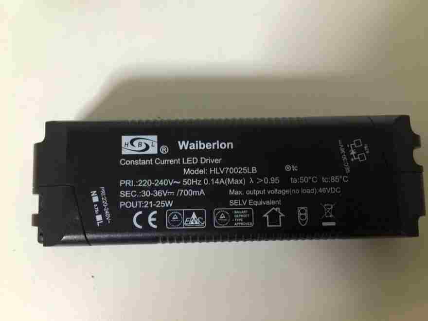

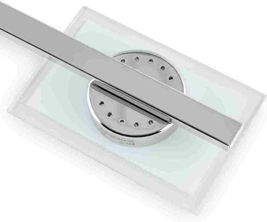

Roccio Inserito: 1 giugno 2023 Segnala Inserito: 1 giugno 2023 salve a tutti, mi sono appena registrato in questo forum, con la speranza di essere nel posto giusto. Ho un lampadario Lightcraft Vegard-5 lampada LED, visibile a questo indirizzo https://www.amazon.it/gp/product/B0178BPV16/ref=ppx_yo_dt_b_asin_title_o02_s00?ie=UTF8&psc=1 da qualche giorno i led si sono quasi spenti, in pratica si vede un minuscola luce. Il lampadario è stato montato a gennaio 2017 quindi ha i suoi hanni e le sue ore di utilizzo. Ma avendo i faretti separati tra loro mi è sembrato strano che avessero in contemporanea finito il loro ciclo di vita. Quindi ho pensato al trasformatore. Il problema è che il mio trasformatore è un Waiberlon HLV70025LB. Questo trasformatore non è facile reperirlo e quelli che ho visto costano troppo. Qualcuno potrebbe indicarmi un trasformatore compatibile con il mio? Allego l'immagine del trasformatore con i relativi dati tecnici. Perchè ne ho visti alcuni ma hanno caratteristiche diverse, e non so se certi valori sono sempre compatibili. Confido in tutti voi Grazie
rubio2002it Inserita: 1 giugno 2023 Segnala Inserita: 1 giugno 2023 Ciao, i dati che ti interessano, oltre all’ingombro sono la tensione d’uscita, 30/36 V, nonché la potenza erogabile 21/25 W per i 700 mA. Quest’ultimi dati possono essere superiori, la V out deve rispettare il range
Roccio Inserita: 1 giugno 2023 Autore Segnala Inserita: 1 giugno 2023 (modificato) ciao rubio, grazie per il tuo intervento. Quindi se ho capito bene il 30/36 deve essere rispettata, ma se trovo esempio 25/40, io che sono 30/36 rimango sempre all'interno dei 25/40 cosi come i W, esempio se trovo uno 18-50 W dovrebbe andare bene. Oppure deve essere preciso il range? Perchè di quella potenza esatte non ne ho trovato. Ho trovato questo modello LEDKIA LIGHTING Driver LIFUD 220-240V Output 25-42V 1000mA 40W https://www.amazon.it/LEDKIA-Driver-Lifud-Pannelli-1000mA/dp/B07B3XBD9H/ref=asc_df_B07B3XBD9H/?tag=googshopit-21&linkCode=df0&hvadid=343105878870&hvpos=&hvnetw=g&hvrand=9815143487993090143&hvpone=&hvptwo=&hvqmt=&hvdev=c&hvdvcmdl=&hvlocint=&hvlocphy=1008463&hvtargid=pla-550369360269&psc=1 però ha un range differente come detto sopra, ma non ha un range di wattaggio da quanto mi è parso di capire Modificato: 1 giugno 2023 da Roccio
Roccio Inserita: 1 giugno 2023 Autore Segnala Inserita: 1 giugno 2023 (modificato) Ho trovato anche questo https://www.amazon.it/dp/B09Y94846J/ref=sspa_dk_detail_4?pd_rd_i=B09Y94846J&pd_rd_w=HMfVW&content-id=amzn1.sym.7ef04998-a968-4397-9cab-635d55e2c83b&pf_rd_p=7ef04998-a968-4397-9cab-635d55e2c83b&pf_rd_r=307HS03VFPA556D6N1MF&pd_rd_wg=99d6X&pd_rd_r=e200c7d2-6ebe-44e0-b380-486f5289e07b&s=lighting&sp_csd=d2lkZ2V0TmFtZT1zcF9kZXRhaWw&th=1 LA potenza max di uscita se è più alta non succede nulla? Modificato: 1 giugno 2023 da Roccio
patatino59 Inserita: 1 giugno 2023 Segnala Inserita: 1 giugno 2023 (modificato) E' un Driver a corrente costante e la sua tensione di uscita si adatta ai Led, per questo è indicata come "range" DEVE essere da 700 mA, MAX, meglio se da 500 mA, la durata dei Led ne gioverà tantissimo. (Quello da 1000 mA NON va bene) Con 6 Led, da circa 6 volt l'uno, la tensione a vuoto non deve essere meno di 36 - 38 volt (@24 Watt) Il secondo va bene. Modificato: 1 giugno 2023 da patatino59
Roccio Inserita: 1 giugno 2023 Autore Segnala Inserita: 1 giugno 2023 grazie patatino59, quindi se acquisto il secondo che ho postato dovrei montarlo senza il rischio che si bruci qualche led. I led comunque sono 5 e non 6.
Roccio Inserita: 2 giugno 2023 Autore Segnala Inserita: 2 giugno 2023 Grazie per l'aiuto, siete stati davvero molto gentili e utili.
