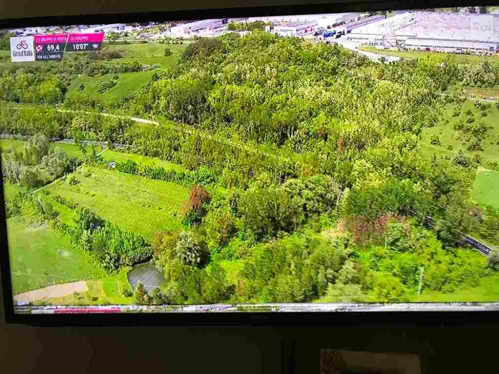

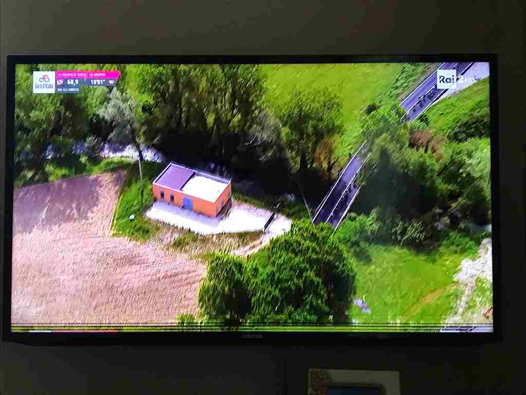

tv samsung ue50eh5300
Ho un tv come da titolo che presenta il seguente difetto: nella parte inferiore dello schermo si sovrappone altra immagine (sembra la stessa della parte alta) di qualche centimetro di altezza come da foto allegate. Pensate sia il caso di controllare i flat collegati al pannello?
E' sicuramente un problema al pannello, prova a isolare alcuni pin agendo prima su uno poi sull'altro Flat pannello con la solita striscia adesiva.
