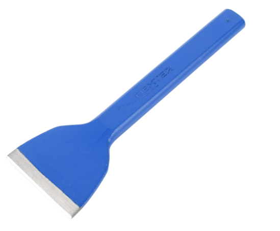

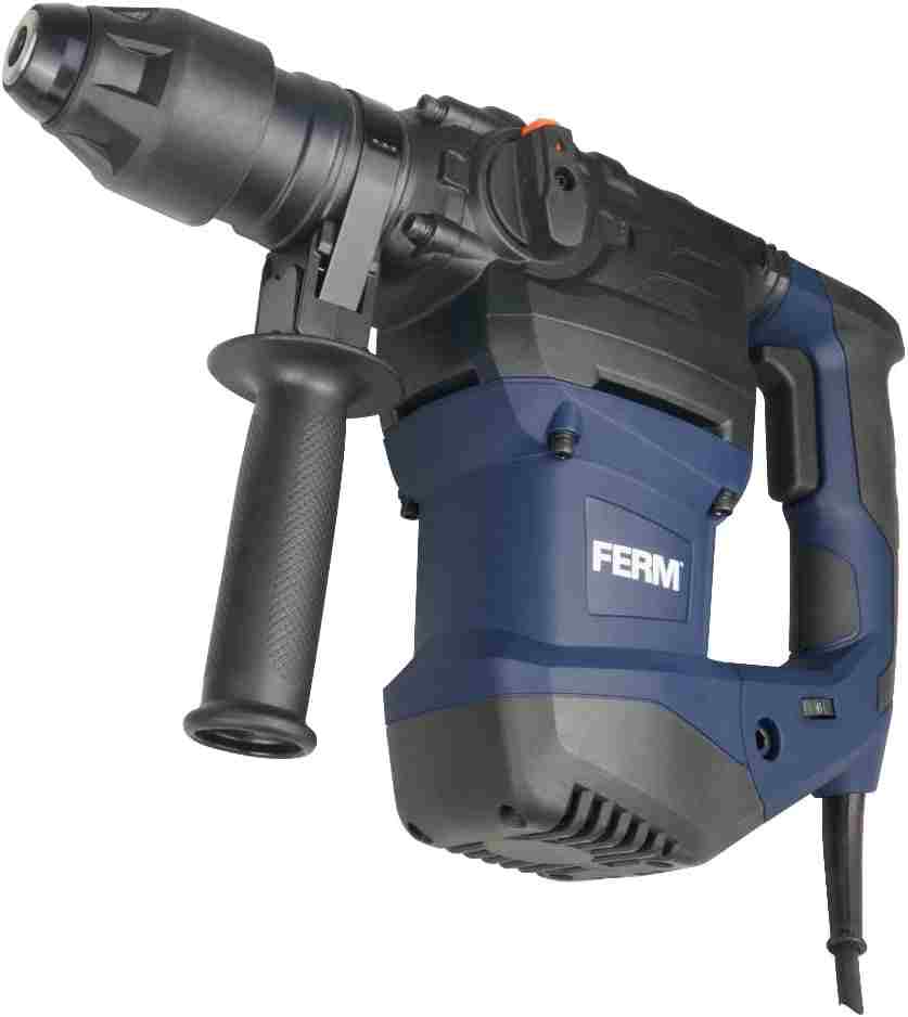

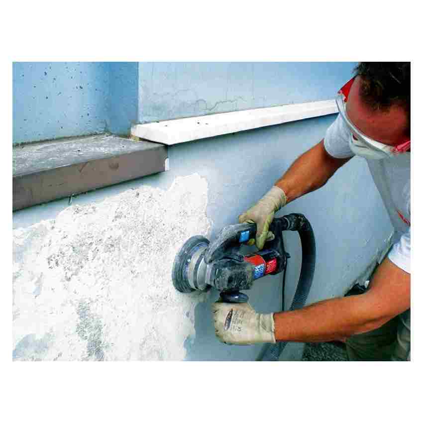

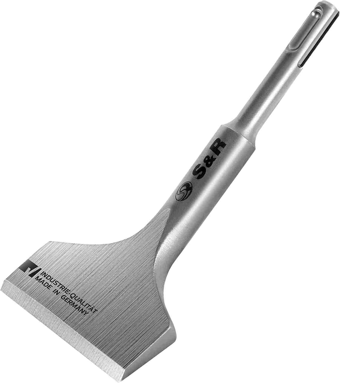

enzo14 Inserito: 3 giugno 2023 Segnala Inserito: 3 giugno 2023 Buongiorno a tutti. In cantina vorrei rimuovere l’intonaco a un muro per esporre a vista i mattoni… Ho comprato anche uno scalpello largo (come in foto) ma proprio non riesco a rimuovere neanche un po’ di intonaco. Sono io che sono troppo “docile” oppure esistono attrezzi migliori? grazie
Stefano Dalmo Inserita: 3 giugno 2023 Segnala Inserita: 3 giugno 2023 Ma lo vuoi rimuovere a mano senza un martello elettrico?,la vedo dura !!
enzo14 Inserita: 3 giugno 2023 Autore Segnala Inserita: 3 giugno 2023 2 minuti fa, Stefano Dalmo ha scritto: Ma lo vuoi rimuovere a mano senza un martello elettrico?,la vedo dura !! mi fate vedere la foto di questo attrezzo oppure un link? grazie
Stefano Dalmo Inserita: 3 giugno 2023 Segnala Inserita: 3 giugno 2023 Eccone uno , ma sui siti di vendita on line ne trovi di tutti i prezzi e qualità . Basta che sia con attacco SDS . Va bene pure un trapano tassellatore .
enzo14 Inserita: 3 giugno 2023 Autore Segnala Inserita: 3 giugno 2023 27 minuti fa, Stefano Dalmo ha scritto: Eccone uno , ma sui siti di vendita on line ne trovi di tutti i prezzi e qualità . Basta che sia con attacco SDS . Va bene pure un trapano tassellatore . un'ultima domanda e poi non disturbo più... facendo altre ricerche ho scoperto: la fresatrice per intonaco secondo voi è più efficace del martello elettrico?
Stefano Dalmo Inserita: 3 giugno 2023 Segnala Inserita: 3 giugno 2023 Dipende da quello che devi fare , questa leviga la parte superficiale ed è un attrezzo che serve solo per questo , mentre se devi togliere tutto dal muro , che tu chiami mattoni , ma in verità non sappiamo di che mattoni stiampi parlando , so tutti mattoni , hai bisogno di qualcosa che vada in profondità per staccare direttamente lo strato completo , quindi bozza e tonachina , altrimenti quando te ne esci .
luigi69 Inserita: 3 giugno 2023 Segnala Inserita: 3 giugno 2023 1 ora fa, enzo14 ha scritto: e poi non disturbo più... Nessuno sul forum disturba , ci mancherebbe forse per approfondire la discussione, non proprio coerente il sottoforum Oltre ai suggerimenti di cui sopra : 1 ora fa, enzo14 ha scritto: la fresatrice per intonaco secondo voi è più efficace del martello elettrico? sono cose completamente diverse : nella foto è usata per rimuovere una parte superficiale di intonaco , per risanare un muro . E' spesso usata dai piastrellisti , che vogliono fare aderire bene la colla su un muro, che per esempio , era stato in origine trattato come superficie molto molto liscia o con vernici particolarmente spesse . Attenzione che quelle macchine, senza aspiratore, non è possibile usarle, neanche all'aperto Attenzione, che se sotto l'intonaco i mattoni non sono pieni ma forati , appena ti scappa la punta, inevitabilmente, farai danni....
click0 Inserita: 3 giugno 2023 Segnala Inserita: 3 giugno 2023 24 minuti fa, luigi69 ha scritto: Attenzione, che se sotto l'intonaco i mattoni non sono pieni ma forati , appena ti scappa la punta, inevitabilmente, farai danni.... se sono forati e l'intonaco è decente, è praticamente certo che faccia danni
drn5 Inserita: 3 giugno 2023 Segnala Inserita: 3 giugno 2023 (modificato) Come ti hanno detto se sono forati li distruggi e non ottieni quello che pensi. Se sono mattoni pieni, qualsiasi attrezzo usi, li sbecchi tutti e a vista faranno pena. Potrebbe funzionare una lancia a ghiaccio secco o una sabbiatrice, attrezzi però fuori da un uso casalingo. Quello che potresti fare è applicare sopra l'intonaco dei "mezzi mattoni" che visivamente danno un effetto molto simile. Modificato: 3 giugno 2023 da drn5
enzo14 Inserita: 3 giugno 2023 Autore Segnala Inserita: 3 giugno 2023 5 ore fa, Stefano Dalmo ha scritto: Dipende da quello che devi fare , questa leviga la parte superficiale ed è un attrezzo che serve solo per questo , mentre se devi togliere tutto dal muro , che tu chiami mattoni , ma in verità non sappiamo di che mattoni stiampi parlando , so tutti mattoni , hai bisogno di qualcosa che vada in profondità per staccare direttamente lo strato completo , quindi bozza e tonachina , altrimenti quando te ne esci . a me interessa togliere l'intonaco. il muro sotto o è tufo o quei blocchi grigi, tipo questi:
Stefano Dalmo Inserita: 3 giugno 2023 Segnala Inserita: 3 giugno 2023 L’attrezzo è quello di cui abbiamo parlato più di uno , poi sta alla tua bravura e alla tenuta dell’intonaco sul muro .
del_user_155042 Inserita: 3 giugno 2023 Segnala Inserita: 3 giugno 2023 Attenzione i blocchi in cemento , come quello in foto ,ti inganano , sono duri , fino che non ti scappa lo scrpello e fai il primo bucchino , dopo si rompono con tanta facilità . Se fai un bucco nella camera con il scapello , la seconda botta rompe tutta la parete della camera , qundi parte metà blocco come una meringa .
ROBY 73 Inserita: 3 giugno 2023 Segnala Inserita: 3 giugno 2023 1 ora fa, bypass ha scritto: Attenzione i blocchi in cemento , come quello in foto ,ti inganano , sono duri , fino che non ti scappa lo scrpello e fai il primo bucchino , dopo si rompono con tanta facilità . Esatto, l'importante una volta iniziato a rimuovere l'intonaco è tenere sempre lo scalpello inclinato in modo che non vada mai a battere frontalmente sul muro stesso. Il migliore come forma ed inclinazione, è uno scalpello come quello nella foto che ha postato proprio bypass
enzo14 Inserita: 5 giugno 2023 Autore Segnala Inserita: 5 giugno 2023 vedendo il video di questa fresatrice ( https://youtu.be/wL2-2vBVOWU ), sarei più orientato a usare questa rispetto al martello elettrico. sembra più facile (specie per me che sono inesperto) e la vedo anche molto precisa. Probabilmente col martello elettrico anche un esperto non farebbe un lavoro preciso. Con la fresatrice basta regolare lo spessore da rimuovere e si passa sull’intonaco (permette di fresare fino a 5 mm e l’intonaco del mio muro è 2-3 mm). Inoltre, se la noleggio è corredata di aspirapolvere. L’unico dubbio è regolare lo spessore dell’intonaco. Il mio come dicevo va dai 2 a 3 mm. Se metto 1 mm in più potrebbe creare danni alla struttura del muro?
