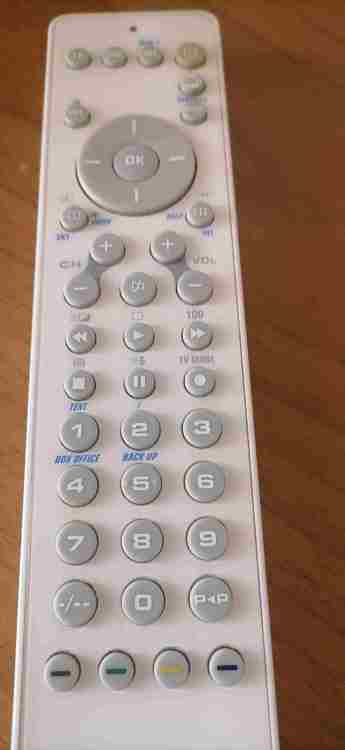

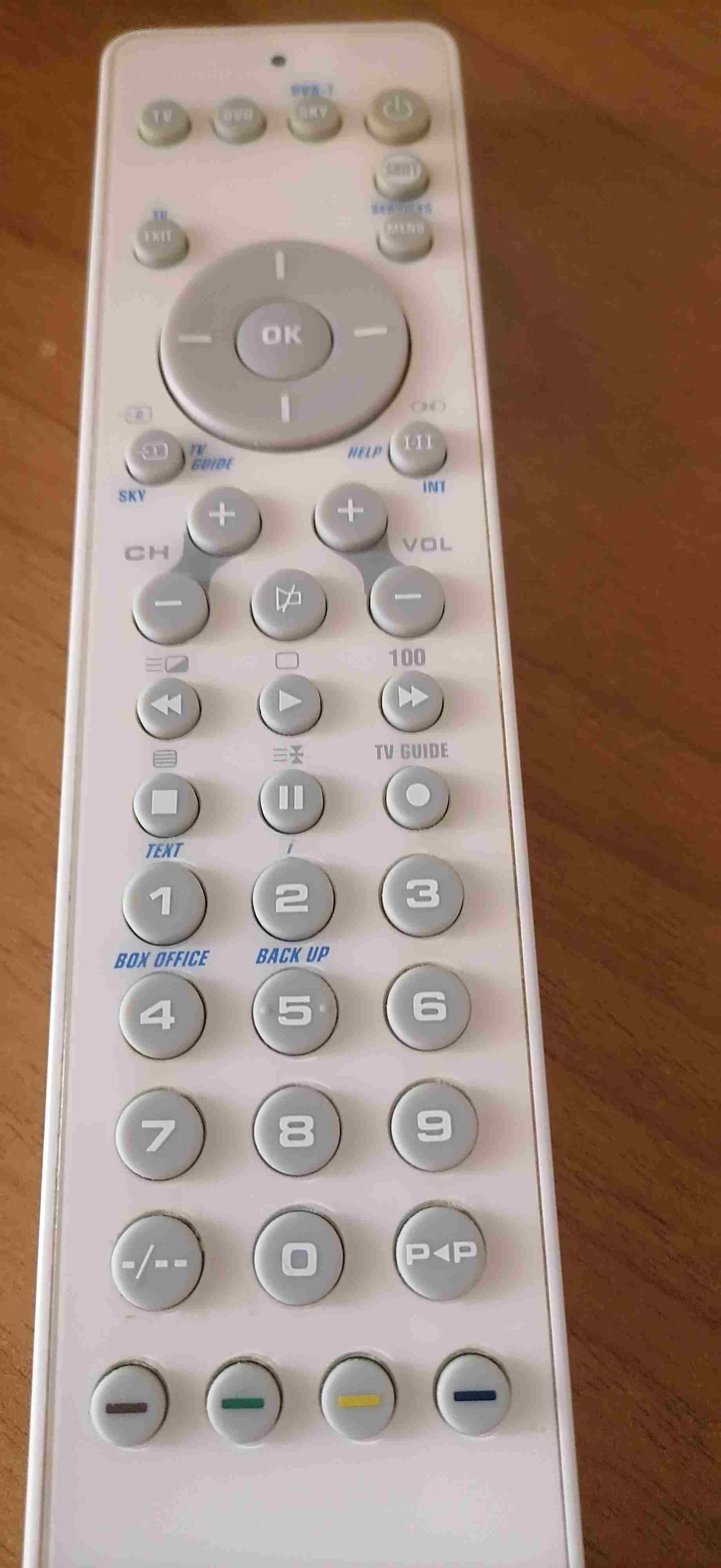

Telecomando universale "Cinese" Render 6+2 codici
Buona giornata, so di dare un brutto fastidio, purtroppo ho il problema di come programmare questo telecomando, oppure dove reperire i codici, oppure come programmarlo con ricerca globale. Grazie
Fulvio Persano
Ciao.
Posta almeno una marca, un modello !
Fai una foto completa della tastiera!
Come si fa ad interpretare e rispondere con questo minimo di info?
Forse il intendi il  modello del TV; il modello è Akai  - ARTV325Led-A  oppure tv LG32LV340A
Fulvio Persano
Ciao.
9 ore fa, mario44 ha scritto:
Forse il intendi il  modello del TV
Macchè TV!
La marca ed il modello del telecomando !
   Il telecomando è Render 6+2, questo è quello che posso dire, nel vano batterie vedo un numero stampato R07134.
