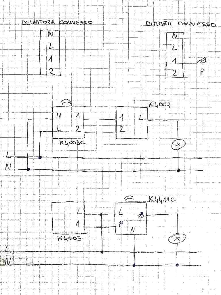

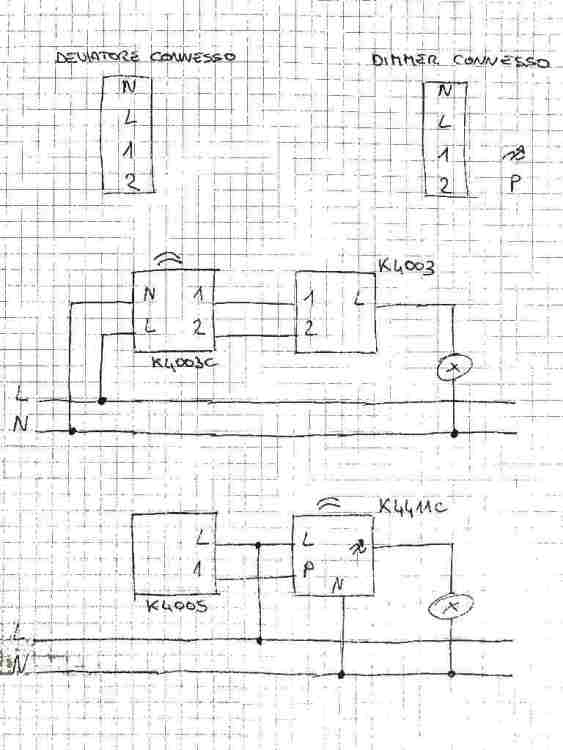

Living Now - sostituire deviatore connesso con dimmer connesso
msarri
Buongiorno,
come da titolo per un punto luce dovrei sostituire 2 deviatori di cui uno connesso, con 1 dimmer connesso e 1 pulsante.
Chiedo prima di tutto se qualcuno puoi confermarmi la fattibilità.
In rete, tra cui nel sito bticino ho trovato lo schema che allego (vi è lo schema attuale e quello futuro con il dimmer).
Non sono del mestiere, quindi prima di fare questa modifica, vorrei essere sicuro.
Se ho capito bene al pulsante K4005 (NO) va collegata la fase e poi 1 va collegato al P del dimmer, tra pulsante e dimmer vi è un solo collegamento? Quindi mi ritroverei con un cavo in più rispetto ai al collegamento dei due deviatori? Riuscirei ad accendere/spegnere e regolare intensità da entrambi i punti?
Grazie in anticipo a chi mi potrà aiutare.
Modificato: da msarri
Link al commento
Condividi su altri siti
