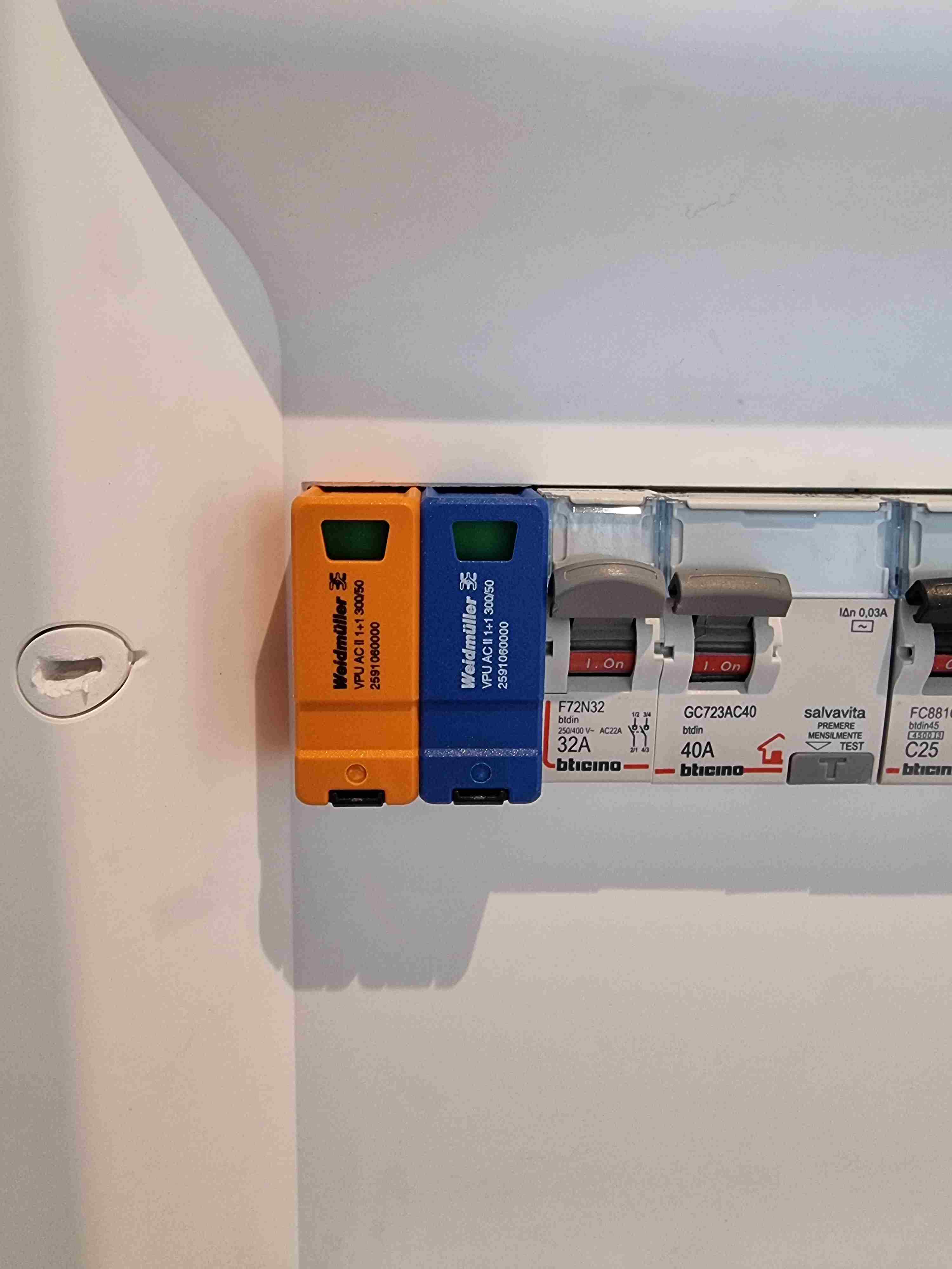

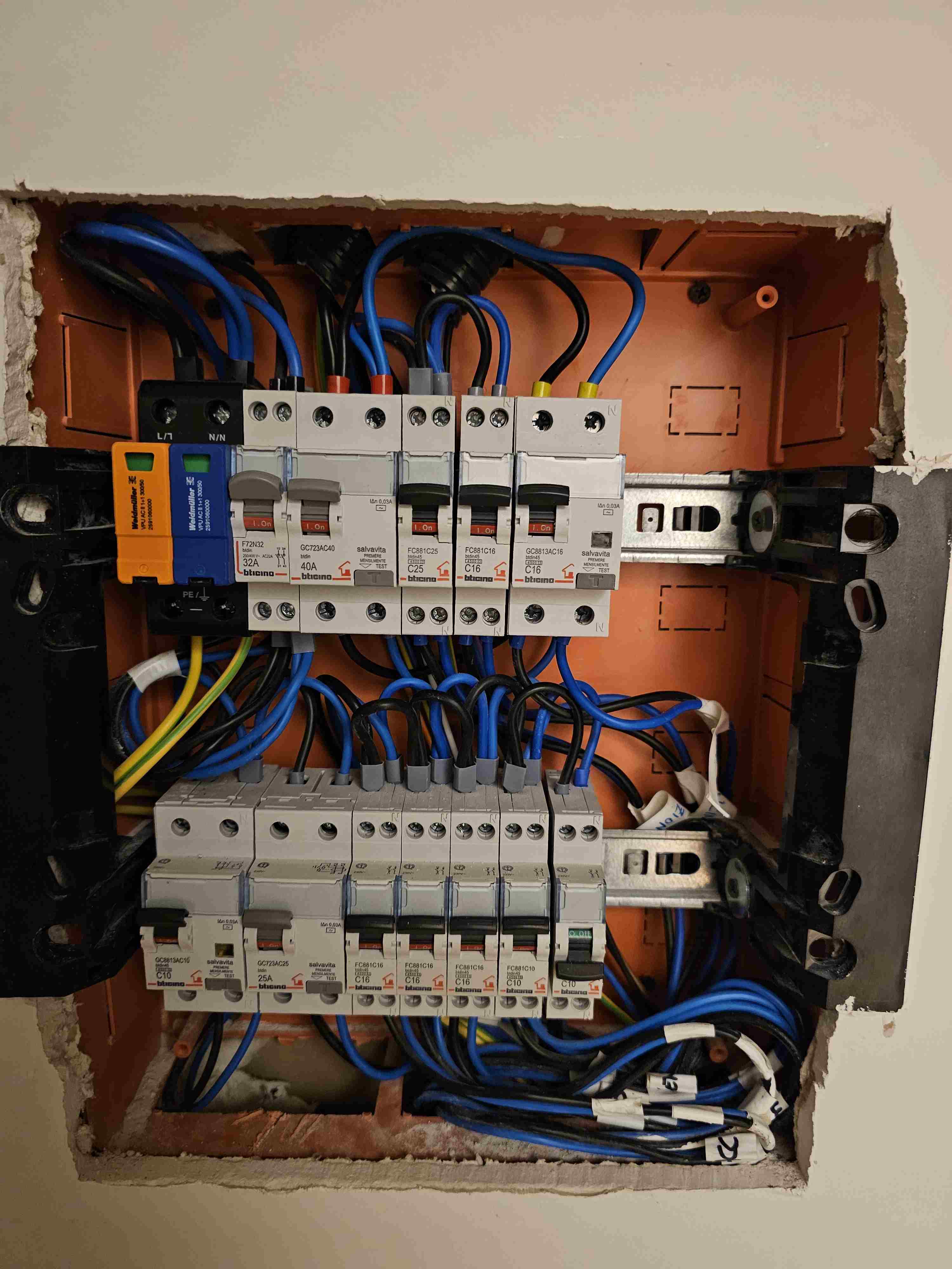

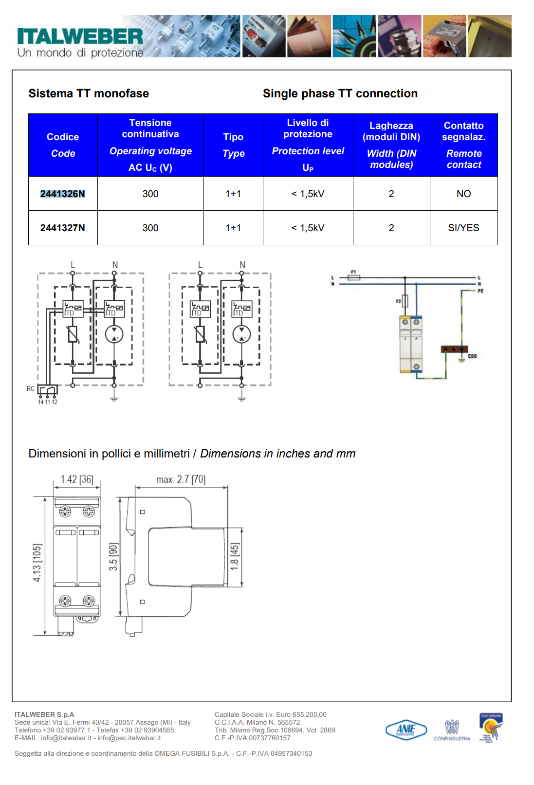

reka Inserita: 4 giugno 2023 Segnala Inserita: 4 giugno 2023 secondo me l'unico difetto è nell'spd, ma non devi aggiungere nulla, in pratica la cartuccia del neutro va cambiata, quella tolta la puoi tenere di scorta al limite. basta guardare il catalogo di quella serie per vedere che per i sistemi TT sono previste una coppia di scaricatori non gemelli come hanno messo a te. fosse casa mia li chiamerei e gli direi di venire con una cartuccia giusta e un differenziale per provare se è lui l'imputato.
Stefano Brandizi Inserita: 4 giugno 2023 Autore Segnala Inserita: 4 giugno 2023 In questo momento, bypass ha scritto: no , si sotituisce tutto lo scaricatore , con altro tipo Sarebbe l'1+1 indifferente uno dei due insomma 2 minuti fa, reka ha scritto: secondo me l'unico difetto è nell'spd, ma non devi aggiungere nulla, in pratica la cartuccia del neutro va cambiata, quella tolta la puoi tenere di scorta al limite. basta guardare il catalogo di quella serie per vedere che per i sistemi TT sono previste una coppia di scaricatori non gemelli come hanno messo a te. fosse casa mia li chiamerei e gli direi di venire con una cartuccia giusta e un differenziale per provare se è lui l'imputato. Come scrive bypass non credo basti cambiare la cartuccia anche se effettivamente la fanno come ricambio... Quindi misurazione dispersioni superflua?
del_user_155042 Inserita: 4 giugno 2023 Segnala Inserita: 4 giugno 2023 Quote Quindi misurazione dispersioni superflua? Non è da escludere , in tanto falli cambiare lo scaricatore che è da cambiare , se il problema persiste , procedete con : Test differenziale con apposito strumento Ricerca dispersioni con apposito strumento .
Stefano Brandizi Inserita: 4 giugno 2023 Autore Segnala Inserita: 4 giugno 2023 14 ore fa, augustoelektrico ha scritto: 14 ore fa, bypass ha scritto: Non so come ringraziarvi. Domani provo a parlarci e vediamo come scorre via
del_user_155042 Inserita: 4 giugno 2023 Segnala Inserita: 4 giugno 2023 Quote Non so come ringraziarvi. puoi fare un bonifico a tuo piacimento , questo è lBAN : IT08DVFNSMDFSDLVNDKJVDLVND. Credito coop . BCCEA . Banca di credito cooperativo elettricisti appassionati grazie 🤣
Stefano Brandizi Inserita: 4 giugno 2023 Autore Segnala Inserita: 4 giugno 2023 Aaaaah mi sembrava tutta sta disponibilità!!! C'era la fregatura dietro! Vi aggiorno 🙂
Stefano Brandizi Inserita: 5 giugno 2023 Autore Segnala Inserita: 5 giugno 2023 Update Oggi sono intervenuti dicendo che vogliono valutare di installare tutti differenziali magnetotermici anziché differenziali con magnetotermici sotto perché hanno avuto altri problemi simili. Per quanto riguarda lo scaricatore hanno smontato una cartuccia e mi hanno lasciato con il neutro staccato, poi valuteranno se cambiare il tipo di scaricatore o se cambiare tipo di impianto mettendo una barra in rame che raccogli tutte le terre (e quindi modificare l'impianto in Tns) Ovviamente ho annuito in quanto non ho competenze per rispondere... Che dite?
Stefano Brandizi Inserita: 5 giugno 2023 Autore Segnala Inserita: 5 giugno 2023 2 ore fa, pinko1 ha scritto: Dovevano togliere tutte e due le cartuccie . Non sanno quello che stanno dicendo . quale TNS in condomino ? , Sono umbriachi. 🤣🤣🤣🤣🤣 Non ho le competenze per farglielo capire purtroppo... Ma vedrai che non modificheranno nulla e mi cambieranno sto scaricatore. Nel frattempo ho avuto sbalzi di corrente e non si è staccato il differenziale con lo scaricatore bypassato... Sarà stato un caso forse...
pinko1 Inserita: 5 giugno 2023 Segnala Inserita: 5 giugno 2023 Quote Sarà stato un caso forse... Non credo sia stato un caso . Togli anche l'altra cartuccia . Insisti per la sostituzione completa del SPD !
Stefano Brandizi Inserita: 16 giugno 2023 Autore Segnala Inserita: 16 giugno 2023 Scaricatore sostituito e lo faranno a tutti gli altri... Ora vediamo se continuerà a scattare il differenziale prese! Va bene questo modello si?
Stefano Brandizi Inserita: 26 dicembre 2023 Autore Segnala Inserita: 26 dicembre 2023 Riesumo questa vecchia discussione da me creata perché ho ancora il problema del salvavita che ogni mese circa (a volte ogni 15gg) mi lascia a piedi Nel frattempo hanno sostituito il differenziale magnetotermico che stacca, e messo un differenziale magnetotermico al posto del magnetotermico della forza motrice... Misurazione dispesioni effettuata e niente di anomalo Mi arrendo e vado di riarmo automatico? Oppure c'è un modo per fare altri test?
Stefano Brandizi Inserita: 26 dicembre 2023 Autore Segnala Inserita: 26 dicembre 2023 Aggiungo che quando va giù noto anche le lampade di emergenza che si accendono per una frazione di secondo... Pur se la linea luci rimane su e non stacca mai.
reka Inserita: 27 dicembre 2023 Segnala Inserita: 27 dicembre 2023 cos'hanno messo di preciso? sempre tipo AC? continua a saltare solo quando viene a mancare corrente da fuori? sulla linea che salta hai qualche ups o apparecchi simili?
Stefano Brandizi Inserita: 27 dicembre 2023 Autore Segnala Inserita: 27 dicembre 2023 È come quello delle luci ma 16a la classe AC. Non ho ups neanche per pc e non quando manca corrente ma quando ci sono sbalzetti di qualche frazione di secondo. Ora che ci sto guardando lo hanno messo in cascata sotto al differenziale che scatta... Se invece provassi a collegarlo in modo indipendente dal differenziale da 40a che scatta? Si potrebbe fare? Almeno isolo in parte in problema... O magari lo risolvo...
piergius Inserita: 27 dicembre 2023 Segnala Inserita: 27 dicembre 2023 (modificato) Il 26/12/2023 alle 17:12 , Stefano Brandizi ha scritto: Nel frattempo hanno sostituito il differenziale magnetotermico che stacca, e messo un differenziale magnetotermico( 16a la classe AC ) al posto del magnetotermico della forza motrice 5 ore fa, Stefano Brandizi ha scritto: Ora che ci sto guardando lo hanno messo in cascata sotto al differenziale che scatta... Se invece provassi a collegarlo in modo indipendente dal differenziale da 40a che scatta... È probabile che il fenomeno avvenga durante l' interruzione di un Corto Circuito presso un' altra Utenza ; si ha un " buco di Tensione" con dei fronti ripidi tipo onda quadra . > Lasciare il nuovo M. T. D. delle Prese sotto il C40/30mA non risolve ! Due Differenziali da 30mA vanno affiancati, altrimenti in cascata fanno a gara, chi scatta prima . Quando " arrivano ex aequo" uno dei due potrebbe togliere Tensione senza riuscire a terminare la corsa pur sembrando ON e complicare la diagnosi . - Gli Elettrodomestici vanno suddivisi tra più Differenziali e / o M. T. D. . Se il M. T. D. del Locale Tecnico non ha dato problemi, farei così : utilizzare il C40/ 30mA come suo Generale . il C25/30mA per il Piano ad Induzione, il C16/30mA per le Prese e un ulteriore C16/30mA indipendente per la Cucina . Per ora, anche tutti AC . > A questo punto, se uno di questi 3 M. T. D. dovesse intervenire in futuro, hai già ristretto la zona dove indagare . [Come detto in altre Discussioni precedenti, maggiore attenzione meritano gli Elettrodomestici dotati di Resistenze Corazzate e in particolare quelli che ne hanno 2 o più, come Forno e Lavasciuga a Resistenze . Potrebbero riservare sorprese qualora il Cablaggio non sia coordinato con la Polarità Fase - Neutro . Similmente, senza ripetermi per l' ennesima volta, ho già indicato degli Strumenti utili a tal fine .] - Buona serata ! Modificato: 27 dicembre 2023 da piergius Ortografia
ivano65 Inserita: 27 dicembre 2023 Segnala Inserita: 27 dicembre 2023 personalmente sostituirei quello che scatta con un classe A rinforzato o meglio un classe F e il problema dovrebbe sparire
Maurizio Colombi Inserita: 28 dicembre 2023 Segnala Inserita: 28 dicembre 2023 7 ore fa, ivano65 ha scritto: sostituirei quello che scatta con un classe A rinforzato o meglio un classe F Il tipo A serve per un motivo, il tipo F per l'altro. Io starei sul tipo A, ma desso sembra che il tipo F vada bene anche da fare il brodo...
reka Inserita: 28 dicembre 2023 Segnala Inserita: 28 dicembre 2023 Il tipo F ha le caratteristiche da A rinforzato più altre, nel caso di bticino oltretutto lo si trova anche a meno del tipo A
Stefano Brandizi Inserita: 28 dicembre 2023 Autore Segnala Inserita: 28 dicembre 2023 (modificato) Visto che non è un problema invalidante per fortuna provo come suggerito da piergius così riutilizzo quello che ho senza spendere soldi. Monterò a se il differenziale magnetotermico da 16 alla linea Forza Motrice lasciando sotto a quello da 40 magneto di piano cottura e linea cucina. Se scatterà di nuovo ne acquisterò un altro per la linea cucina e quella da 40 lo lascerò per il piano cottura Fatto così ragionando di logica escluderò il problema ed eventualmente acquisterò A, F, SI o quant'altro sostituendolo all'unica linea (spero) che continuerà a staccare Vi aggiorno Modificato: 28 dicembre 2023 da Stefano Brandizi
Stefano Brandizi Inserita: 28 dicembre 2023 Autore Segnala Inserita: 28 dicembre 2023 Lavoro fatto Ora speriamo bene
piergius Inserita: 31 dicembre 2023 Segnala Inserita: 31 dicembre 2023 Il 27/12/2023 alle 17:25 , piergius ha scritto: M. T. D. delle Prese sotto il C 40/30mA non risolve utilizzare il C 40/ 30mA come suo Generale . il C 25/30mA per il Piano ad Induzione, Devo precisare che erroneamente avevo scritto C40 /30mA e C25/ 30mA, invece non sono M. T. D., ma 2 Differenziali Puri . - Il 28/12/2023 alle 14:40 , Stefano Brandizi ha scritto: Monterò a se il differenziale magnetotermico da 16 alla linea Forza Motrice lasciando sotto a quello da 40 magneto di piano cottura e linea cucina. - Se scatterà di nuovo ne acquisterò un altro per la linea cucina e quella da 40 lo lascerò per il piano cottura ragionando di logica escluderò il problema ed eventualmente acquisterò A, F, SI o quant'altro sostituendolo all'unica linea (spero) che continuerà a staccare - Lavoro fatto 👍 Grazie per la condivisione . Buona Domenica !
Stefano Brandizi Inserita: 1 gennaio 2024 Autore Segnala Inserita: 1 gennaio 2024 Ma sono io a dire grazie a tutti voi che avete contribuito. Quando i problemi sono così sporadici si fa difficoltà a parlare con i professionisti, specialmente in questo periodo. Vi aggiornerò tra un mesetto!
