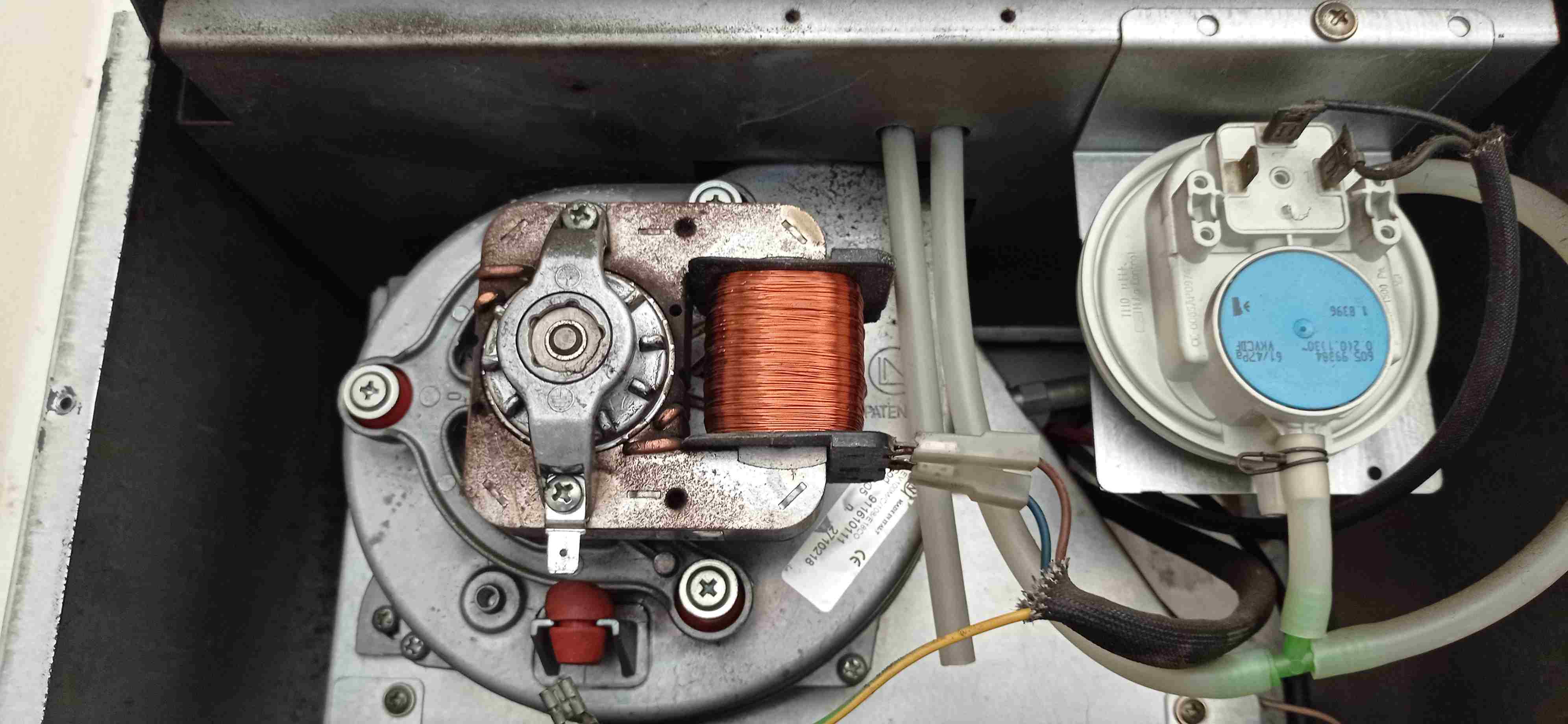

Gragnanese Inserito: 3 giugno 2023 Segnala Inserito: 3 giugno 2023 Apro questa discossine per avere consigli sul motore a poli schermati Quello montato sul ventilatore della mia caldaia non gira . L'limentazione 220 volt arriva , il motore tenta di girare ma è come se si impuntasse senza ruotare . Senza alimentazione, facendolo girare a mano ovvero con un cacciavite gira libero senza alcun rumore Ho smontato la parte posteriore che contiene il cuscinetto e pulito .Rimontato Centrato con le viti ma .......nioente da fare . Non gira Sotto tensione, se si avvicina la punta del giravite al traferro, questa viene attratta dal campo magnetico generato dall'avvolgimento scalda pochissimo ... Che fare ? Grazie
Livio Orsini Inserita: 3 giugno 2023 Segnala Inserita: 3 giugno 2023 1 ora fa, Gragnanese ha scritto: Che fare ? Sostituire il motore anzi, probabilmente, sostituire il ventilatore. I motori a polo schermato, sono tipici per applicazioni di piccola potenza e basso costo. Quello che vedi nella foto è l'avvolgimento principale. Poi dovresti avere almeno un altro piccolo avvolgimento, chiuso in corto circuito, avvolto su di un polo del ferro. Probabilmente si è danneggiato quell'avvolgimento, quindi non si riesce a produrre il flusso sfasato di 90° che permette al motore di ruotare con una coppia motrice.
Gragnanese Inserita: 3 giugno 2023 Autore Segnala Inserita: 3 giugno 2023 Livio, grazie per la rapida risposta nel frattempo, ho smontato il motorino coscinetti anteriore e posteriore, ventola compresa . messo tutto a "bagno" in una bacinella con apposito "sgrippante" domani provo a rimontare il tutto .
Gragnanese Inserita: 4 giugno 2023 Autore Segnala Inserita: 4 giugno 2023 Stamattina ho rimontato tutto e gira regolarmente. L'errore iniziale è stato lubrificare solo in parte . Trattandosi di un motorino di soli 60 Watt è molto suscettibile agli attriti
Livio Orsini Inserita: 4 giugno 2023 Segnala Inserita: 4 giugno 2023 1 ora fa, Gragnanese ha scritto: Trattandosi di un motorino di soli 60 Watt è molto suscettibile agli attriti Inoltre questo tipo di motore ha coppia scarsa a velocità zero; è adatto a muovere ventilatori e pompe che non necessitano di coppia a elocità zero. Però se sono presenti forti attriti di primo distacco, come nel caso di cuscinetti sporchi, non riesce a spuntare.
