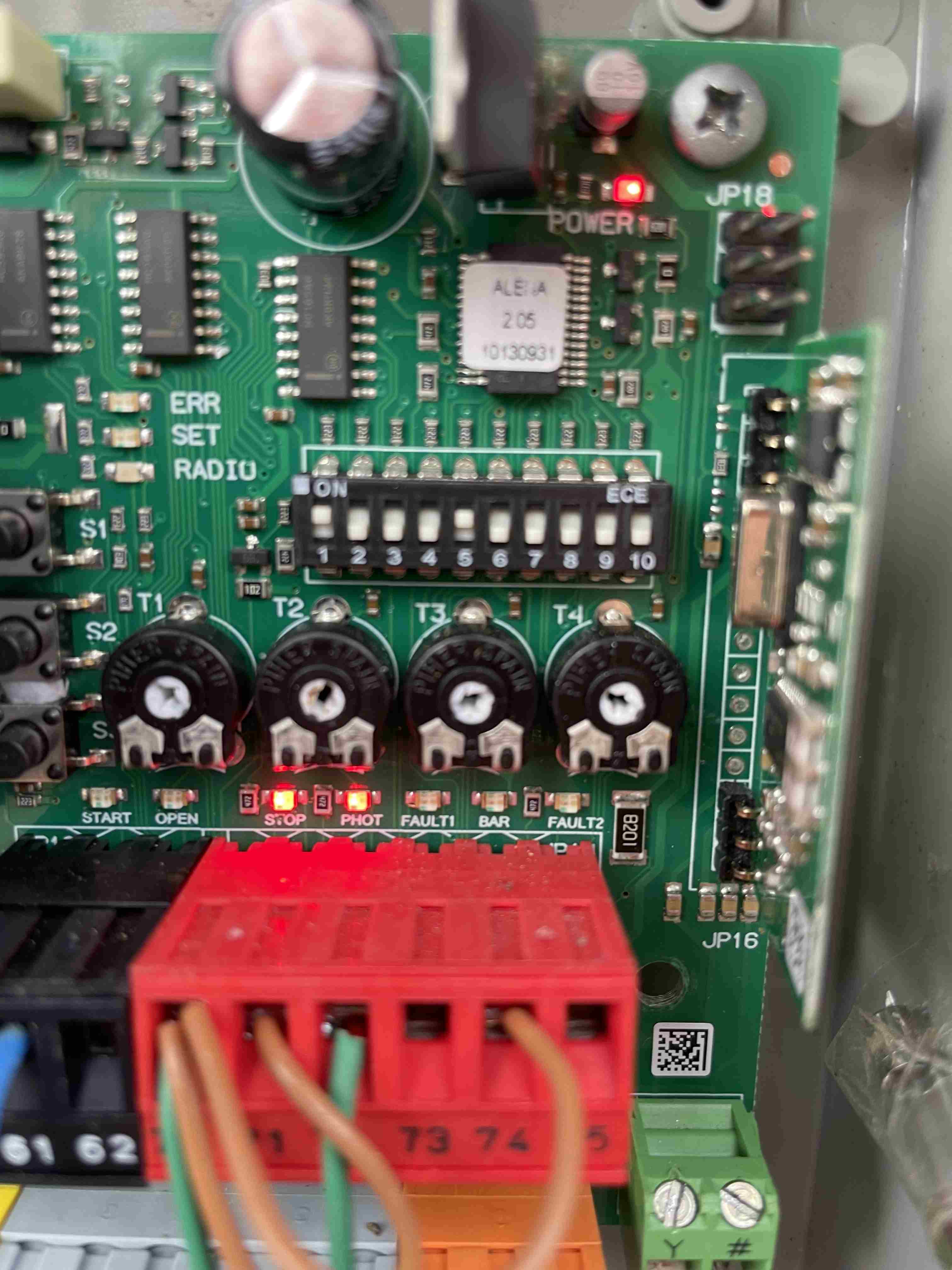

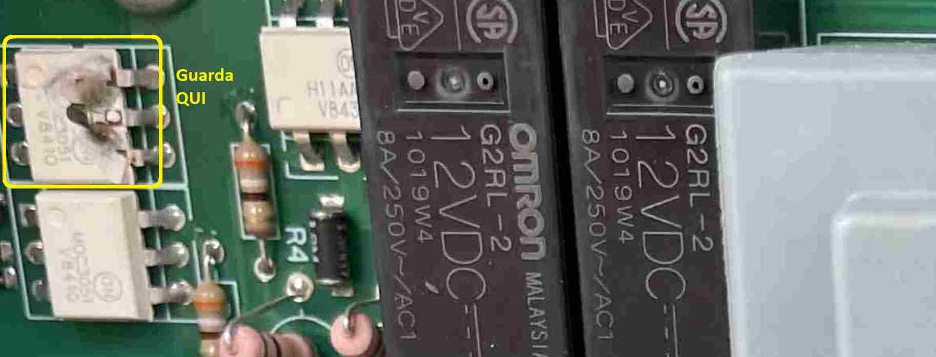

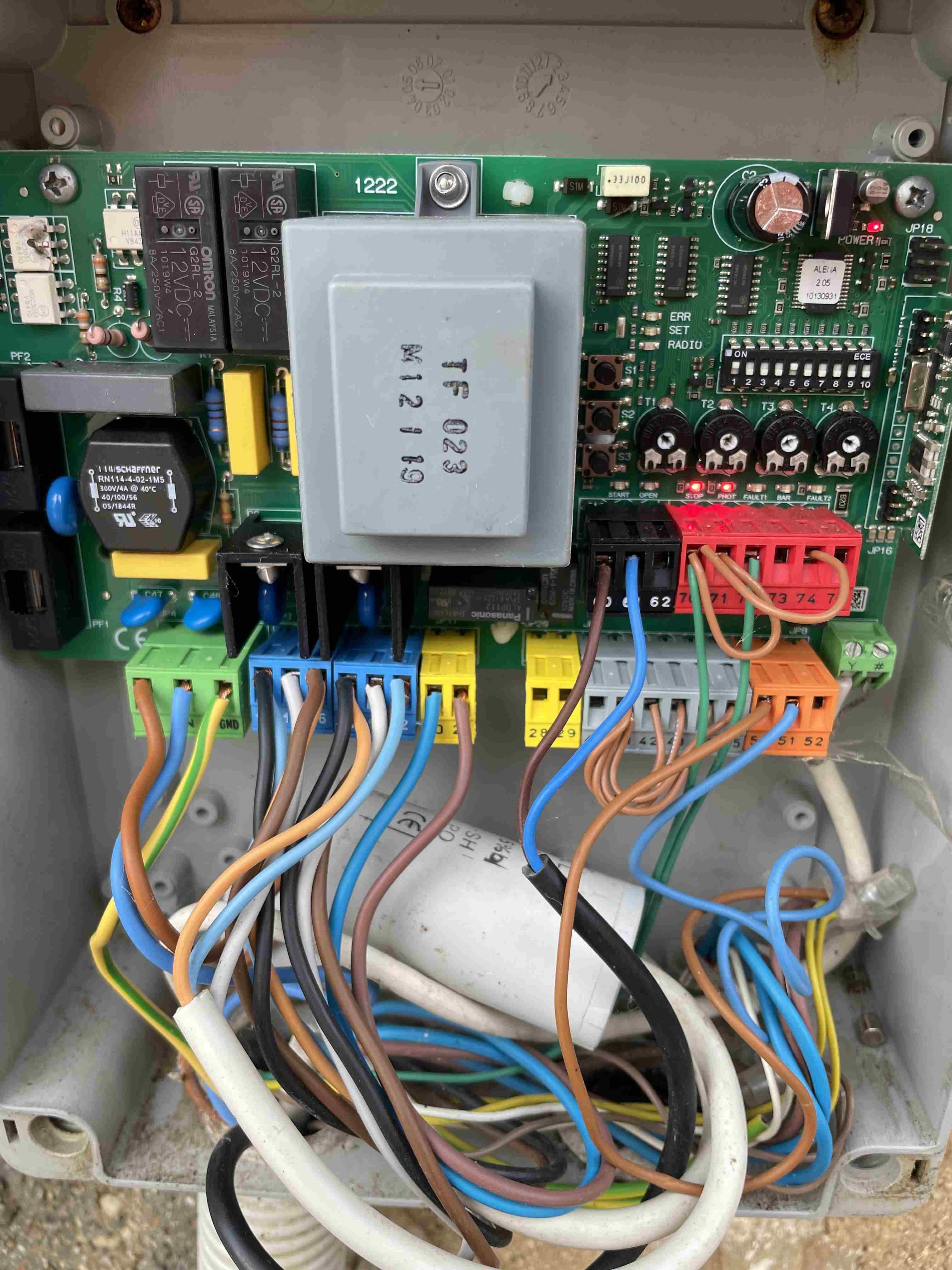

Daniele.v 91 Inserito: 3 giugno 2023 Segnala Share Inserito: 3 giugno 2023 Buonasera a tutti ragazzi, sono nuovo del forum ma vi seguo da molto tempo per diversi argomenti che mi sono tornato utili nel campo dell’impiantistica civile. Comunque vi spiego il mio problema: ieri dopo un violento temporale ( fortissimi tuoni e fulmini) il cancello a smesso di funzionare, ( i motori sono BFT ma non ricordo che modello siano, la centralina è una bft ALENA S2w) . Dopo il temporale il cancello non dava segni di vita, ho aperto la scatola e sulla centralina non c’era corrente, nessun led acceso. Ho cambiato i due fusibili (uno era bruciato) ed ora compare il led power, e sotto è acceso il led stop e phot. In piu il lampeggiante giallo del cancello lampeggia continuamente. Ho provato a sbloccarla premendo S3 ma nulla. Le fotocellule sembrano funzionare. Dite che è andata la centralina? Link al commento Condividi su altri siti More sharing options...
ROBY 73 Inserita: 4 giugno 2023 Segnala Share Inserita: 4 giugno 2023 (modificato) Ciao Daniele.v 91, 8 ore fa, Daniele.v 91 ha scritto: la centralina è una bft ALENA S2w) https://www.atecnica.it/file/ist-bft-alena-sw2-230v-centrale-centralina-battente-collegamenti-montaggio-instruction-wiring-swing-gates-manuel-d-instructions.pdf 8 ore fa, Daniele.v 91 ha scritto: Ho cambiato i due fusibili (uno era bruciato) ed ora compare il led power, e sotto è acceso il led stop e phot. In piu il lampeggiante giallo del cancello lampeggia continuamente. C'è il led BAR che è spento, anche se c'è il ponte tra 70-74 ed è proprio questo che non permette di funzionare, ma il motivo c'è. 8 ore fa, Daniele.v 91 ha scritto: .........Dite che è andata la centralina? Direi proprio di sì, dai un'occhiata all'angolo sinistro in alto: (Clicca sopra l'immagine o aprila in un'altra finestra / scheda del monitor per ingrandirla) Non riesco ad individuare il pezzo però, vedi se riesci a fare una foto nel dettaglio o cercalo direttamente tu. Sperando che il guasto sia solo quello, casomai togli la scheda dal box e guarda sul retro com'è messa, (posta la foto) Modificato: 4 giugno 2023 da ROBY 73 Link al commento Condividi su altri siti More sharing options...
