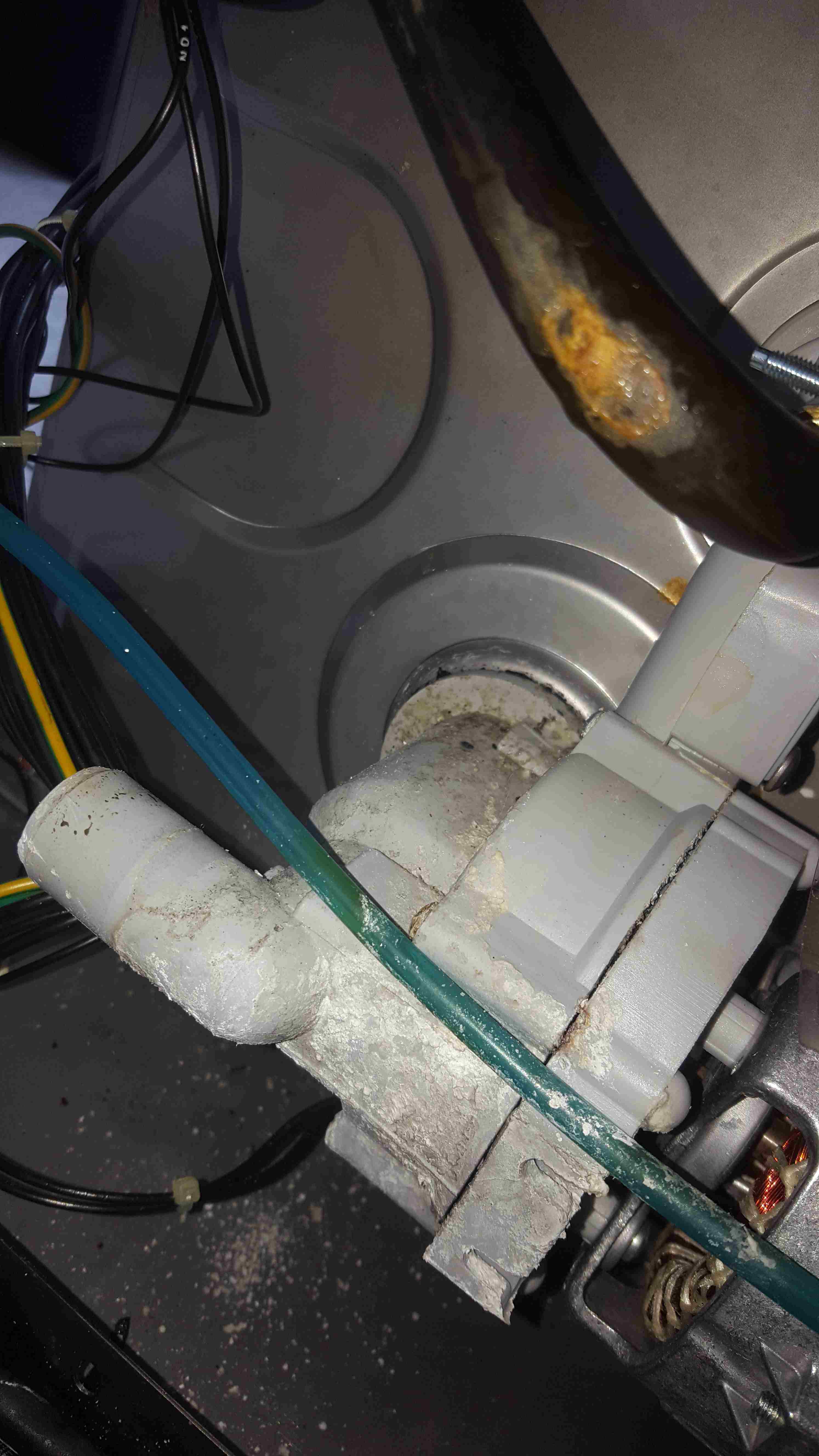

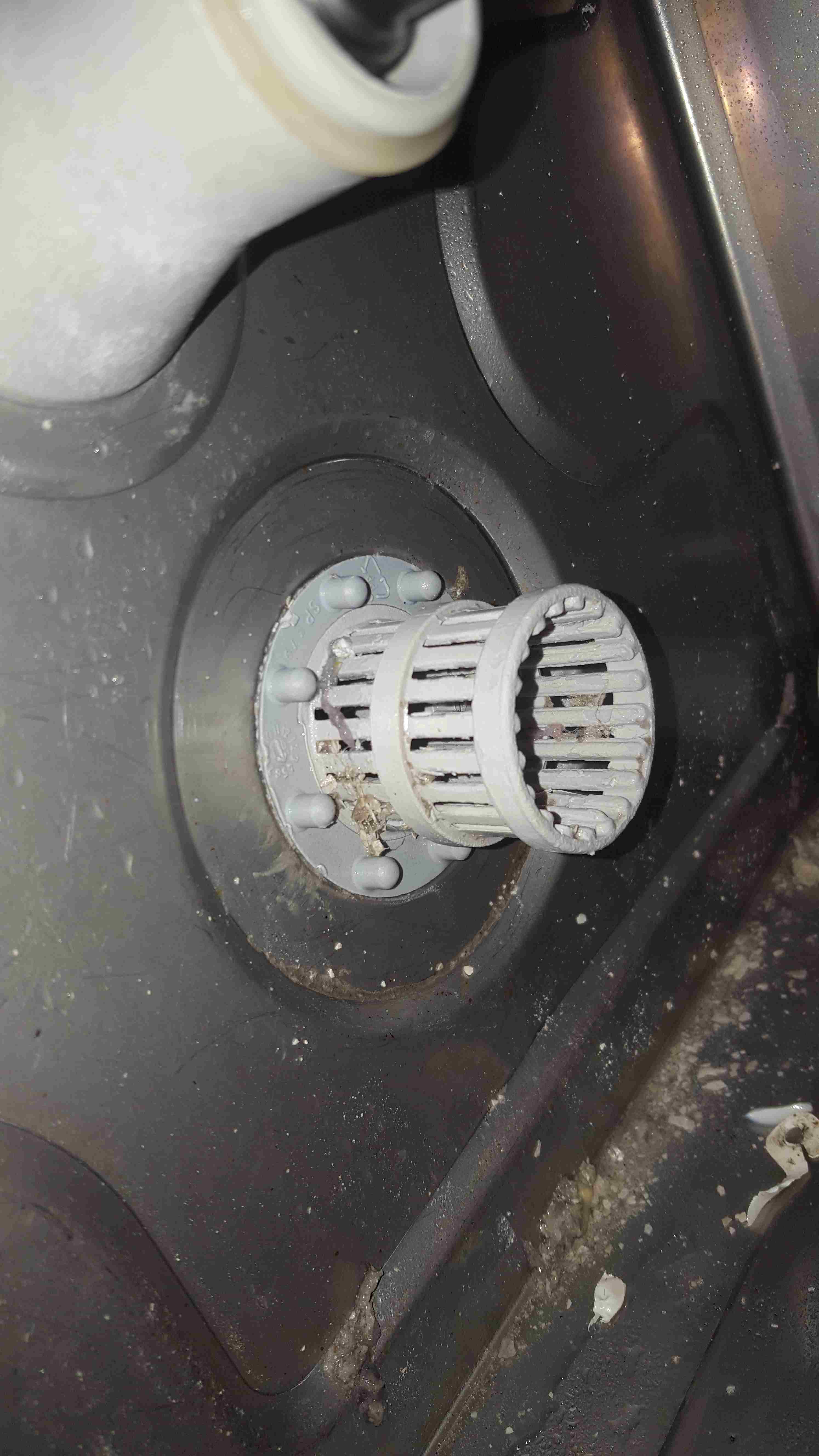

Elettrobar fast 139ct
Buongiorno,
Sto procedendo a una pulizia profonda da sporcizia e calcare di questa macchina e mi sono reso conto che è presente una perdita di acqua nella zona del filtro dove si inserisce il tappo troppo pieno.
Penso che ci sia una guarnizione da sostituire e/o pulire ma non ho idea di come si possa smontare il filtro dall'assieme motore / pompa di ricircolo.
C'è una specie di ghiera che non capisco se è innestata a baionetta oppure semplicemente spinta dentro a pressione.
Qualcuno ha qualche idea?
Allego foto.
Autorisolto: era avvitato ma non so per la coppia di serraggio o le incrostazioni, però ho dovuto picchiare con cacciavite e martello sulle sporgenze della ghiera per svitarlo... Una faticaccia!
