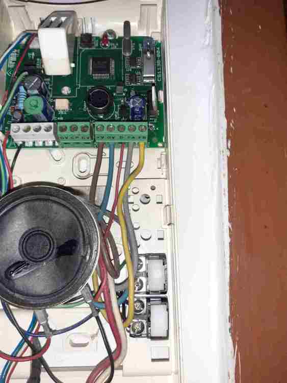

djfigaro Inserito: 5 giugno 2023 Segnala Share Inserito: 5 giugno 2023 Buongiorno, spero possiate aiutarmi. in fase di ristrutturazione mi hanno perso il citofono, un urmet 1138/004. Avrei bisogno di sostituirlo. Questo stesso modello non l'ho trovato neanche usato. ho fatto una foto alla scheda interna di quello del mio vicino. la metto in allegato. è possibile trovare qualche alternativa? grazie. Link al commento Condividi su altri siti More sharing options...
Roberto Garoscio Inserita: 5 giugno 2023 Segnala Share Inserita: 5 giugno 2023 (modificato) Non esiste alternativa, chiedi al cat Urmet di zona se ha la possibilità di procurati una cornetta. Modificato: 5 giugno 2023 da Roberto Garoscio Link al commento Condividi su altri siti More sharing options...
soltec Inserita: 5 giugno 2023 Segnala Share Inserita: 5 giugno 2023 Su subito.it si trovava un 1138/3. Prova Link al commento Condividi su altri siti More sharing options...
