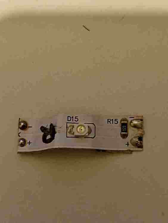

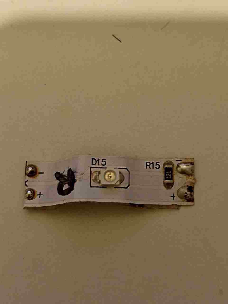

Tiso Inserito: 5 giugno 2023 Segnala Inserito: 5 giugno 2023 Salve, una domanda da principiante: Come si fa a calcolare che voltaggio e che tipo di batteria bisogna usare per accendere uno o più led. Ho bisogno di usare questo led singolo , tagliato da una striscia. Ho provato a vedere se funzionava con una pila a bottone da 3v(cr2032) si accende, è rosso ma non so se è la giusta alimentazione. sopra il led ce scritto D 15 e la resistenza R15 (121). Ce un modo per capirlo con il multimetro o una formula? grazie mille per l'aiuto in anticipo
rubio2002it Inserita: 5 giugno 2023 Segnala Inserita: 5 giugno 2023 Ciao, se non ricordo male i diodi led vanno a corrente, cioè mi spiego devi far circolare circa 5 mA, quindi vedi con il multimetro il valore della resistenza che dovrebbe essere 120 ohm quindi la tensione da applicare ti verrà data : V=R X I = 120x0,005= 0,6V
NovellinoXX Inserita: 5 giugno 2023 Segnala Inserita: 5 giugno 2023 (modificato) Per andare sul sicuro devi guardare il datasheet perchè spesso i led ad alta luminosità sono costituiti da più led racchiusi in un unico dip. Se l'hai recuperato da una striscia puoi misurare la corrente assorbita da un gruppo di 3 led ( se a 12V) e da questo dato calcolare la resistenza di carico a seconda della tensione con cui vuoi alimentarlo. P.S. non conosco nessun led che va a 0.6 volt. Modificato: 5 giugno 2023 da NovellinoXX
Tiso Inserita: 5 giugno 2023 Autore Segnala Inserita: 5 giugno 2023 L intera striscia era alimentata da 2 batteria AA. 13 minuti fa, rubio2002it ha scritto: Ciao, se non ricordo male i diodi led vanno a corrente, cioè mi spiego devi far circolare circa 5 mA, quindi vedi con il multimetro il valore della resistenza che dovrebbe essere 120 ohm quindi la tensione da applicare ti verrà data : V=R X I = 120x0,005= 0,6V COme dovrei settarlo il multimetro?..Poi 0.6v, che batteria ci va quel punto. Ho visto alcuni che alimentano con pile a bottone o AA senza problemi anche un solo led. Sono confuso
rubio2002it Inserita: 5 giugno 2023 Segnala Inserita: 5 giugno 2023 3 minuti fa, NovellinoXX ha scritto: sono costituiti da più led racchiusi in un unico dip Questa non la sapevo, comunque se dopo vuoi alimentare con una tensione più alta, modificando la resistenza e di contrappunto devi anche tener conto della dissipazione di quest’ultima
rubio2002it Inserita: 5 giugno 2023 Segnala Inserita: 5 giugno 2023 9 minuti fa, Tiso ha scritto: COme dovrei settarlo il multimetro? Ciao la misura di continuità con fondo scala 200 ohm, oppure metti una foto del multimetro. 10 minuti fa, Tiso ha scritto: Poi 0.6v, che batteria ci va quel punto Come ti dicevo prima una volta conosciuto l’assorbimento modifichi la resistenza ci sono delle batterie stilo ricaricabili tipo AA da 1,2 V che sicuramente dureranno di più di una pila a bottone, come ti dicevo prima devi aumentare la resistenza ho sostituendo quella esistente o integrandola con altra in serie. Se prendiamo per buono i 5 mA la resistenza complessiva sarà di 240 ohm, (valore non commerciale) quindi o utilizzi la 220 ohm o la 270 ohm al posto di quella esistente, altrimenti ne metti un’altra in serie all’alimentazione da 120 ohm da 1/2 W potenza che ci viene data da : P= R x I x I
NovellinoXX Inserita: 5 giugno 2023 Segnala Inserita: 5 giugno 2023 (modificato) Queste sono le tensioni tipiche dei led, a piena luminosità. Aggiungo per la precisione che sono tensioni, direi, orientative, perchè quello che fa testo e' la corrente di datasheett Modificato: 5 giugno 2023 da NovellinoXX
Tiso Inserita: 6 giugno 2023 Autore Segnala Inserita: 6 giugno 2023 21 ore fa, NovellinoXX ha scritto: Queste sono le tensioni tipiche dei led, a piena luminosità. Aggiungo per la precisione che sono tensioni, direi, orientative, perchè quello che fa testo e' la corrente di datasheett grazie, il datasheet non ce l ho. QUindi se ho ben capito sul rosso orientativamente stiamo sui 1.8v. quindi ora il dubbio è sempre lo stesso con quale batteria è giusto alimentare?. con 2 AA o una classica a bottone stiamo a 3v. é troppo alto o la resistenza regola la corrente in entrata evitanto che si bruci?. Oppure per farla facile come posso semplicemente alimentare un qualsiasi diodo rosso a questo punto.?
NovellinoXX Inserita: 6 giugno 2023 Segnala Inserita: 6 giugno 2023 (modificato) 30 minuti fa, Tiso ha scritto: con 2 AA o una classica a bottone stiamo a 3v. é troppo alto o la resistenza regola la corrente in entrata evitanto che si bruci?. Esatto! batteria + resistenza. Calcola che i normali led vanno con 10mA (puoi "spremerli" anche a 20mA, ma poi durano poco) per cui la resistenza per 3V sarà da 120 ohm. Oppure sul web trovi una infinità di calcolatori tipo questo Modificato: 6 giugno 2023 da NovellinoXX
patatino59 Inserita: 6 giugno 2023 Segnala Inserita: 6 giugno 2023 (modificato) La striscia in foto va a 5 volt, e con 120 Ohm (Dicitura 121), un singolo Led assorbe 30 mA Se la alimenti a 3 volt, il Led si accende lo stesso, ma con minore luminosità. 16 minuti fa, Tiso ha scritto: per farla facile come posso semplicemente alimentare un qualsiasi diodo rosso In linea generale devi limitare la corrente con una resistenza. Il valore della resistenza dipende dalla tensione di alimentazione e si calcola con (V totale meno V led diviso A corrente) Il valore della corrente dipende dal diodo, mettiamo per comodità un limite a 30 mA A 3 volt devo far cadere 1,2 volt a 30 ma, quindi R = 1,2/0.03 cioè 36 Ohm (arrotondata a 39) Modificato: 6 giugno 2023 da patatino59
rubio2002it Inserita: 6 giugno 2023 Segnala Inserita: 6 giugno 2023 5 minuti fa, patatino59 ha scritto: un singolo Led assorbe 30 mA Ciao, questo assorbimento è dovuto come diceva @NovellinoXX alla pluralità di led all’interno dello stesso cip o perché vengono progettati con quell’assorbimento in quanto per uso illuminazione?
Tiso Inserita: 6 giugno 2023 Autore Segnala Inserita: 6 giugno 2023 Grazie a tutti per le risposte e per la pazienza per un principiante come me. ahah 1 ora fa, patatino59 ha scritto: La striscia in foto va a 5 volt, e con 120 Ohm (Dicitura 121), un singolo Led assorbe 30 mA Se la alimenti a 3 volt, il Led si accende lo stesso, ma con minore luminosità. A questo punto per comodità potrei allora alimentarlo con 3 volt , basta e avanza la luce che fa( la 5v potrebbe essere un idea anche se la batteria è ingombrante per un solo led). Alla lunga può dare problemi alimentare a 3v? tipo si brucia il led o si scarica la batteria più velocemente? Chiedo perché sarà un led integrato in un pannello di polistirene ( mi occupo di modellismo) quindi complicato dopo andarci a riparare qualcosa.
NovellinoXX Inserita: 6 giugno 2023 Segnala Inserita: 6 giugno 2023 1 ora fa, Tiso ha scritto: Alla lunga può dare problemi alimentare a 3v? Prova ! poi ci fai sapere 😁
patatino59 Inserita: 7 giugno 2023 Segnala Inserita: 7 giugno 2023 11 ore fa, Tiso ha scritto: Alla lunga può dare problemi alimentare a 3v? tipo si brucia il led o si scarica la batteria più velocemente? Una corrente minore ha due effetti: Aumenta la durata nel tempo del Led Allunga la durata della batteria
Tiso Inserita: 8 giugno 2023 Autore Segnala Inserita: 8 giugno 2023 Il 7/6/2023 alle 07:49 , patatino59 ha scritto: Una corrente minore ha due effetti: Aumenta la durata nel tempo del Led Allunga la durata della batteria solo punti positivi. Aggiudicato. GRazie a tutti per l aiuto, speriamo fili tutto liscio 😄
