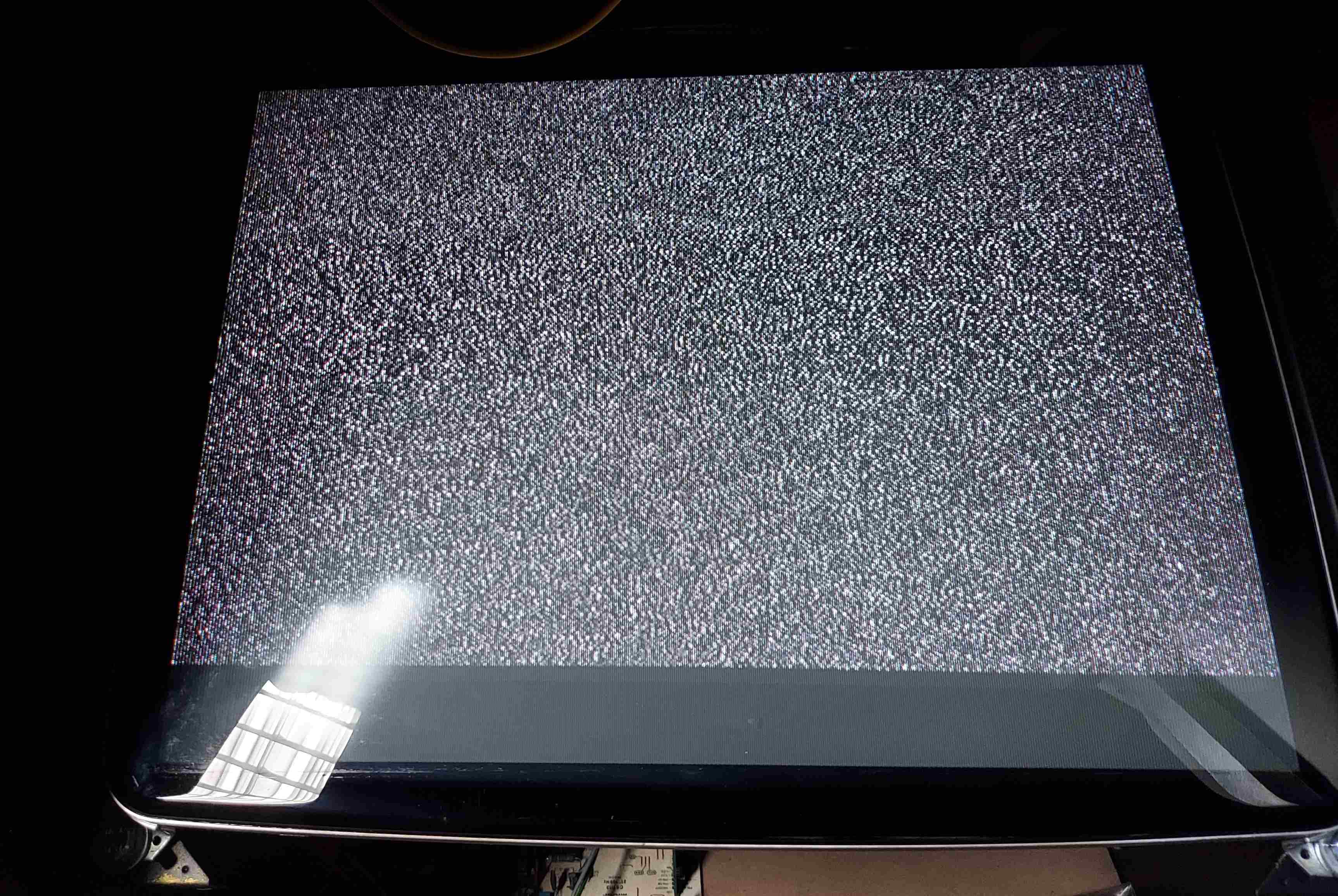

tommyarc Inserito: 5 giugno 2023 Segnala Inserito: 5 giugno 2023 Salve a tutti, avrei un problema con una TV mivar 21sf101 in pratica l'ho presa x metterla in un cabinato da sala giochi quindi ho provveduto a smontarla tutta ripulirla e adattarla al cabinato. Prima di fissarla, per fare la modifica dell'auto accensione, ho saldato un filo al pin 22 del SDA 5553 A017 e l'altra estremità del filo al pin 14 a massa. Ho fissato il monitor, ho fissato l'elettronica collegando tutti i cavi, ma una volta acceso(auto on funzionante) l'immagine in verticale risulta rialzata di circa 4 cm verso l'alto. A cosa può essere dovuto questo difetto? Ho provato a modificare ampiezza e posizione verticale dal service ma una volta spento e riacceso ritorna come prima. Ho allegato immagine.
Riccardo Ottaviucci Inserita: 5 giugno 2023 Segnala Inserita: 5 giugno 2023 immagino che abbia memorizzato la variazione con tasto M
tommyarc Inserita: 5 giugno 2023 Autore Segnala Inserita: 5 giugno 2023 Salve, Si prima di spegnere ho premuto il tasto memorizza e la "s" di service da verde è diventata rossa ma alla riaccensione l'immagine ritorna come era prima con una sorta di effetto "caricamento" che parte dal centro e finisce agli estremi orizzontali e questo effetto lo fa ad ogni accensione dura pochissimo tipo 2 secondi.
