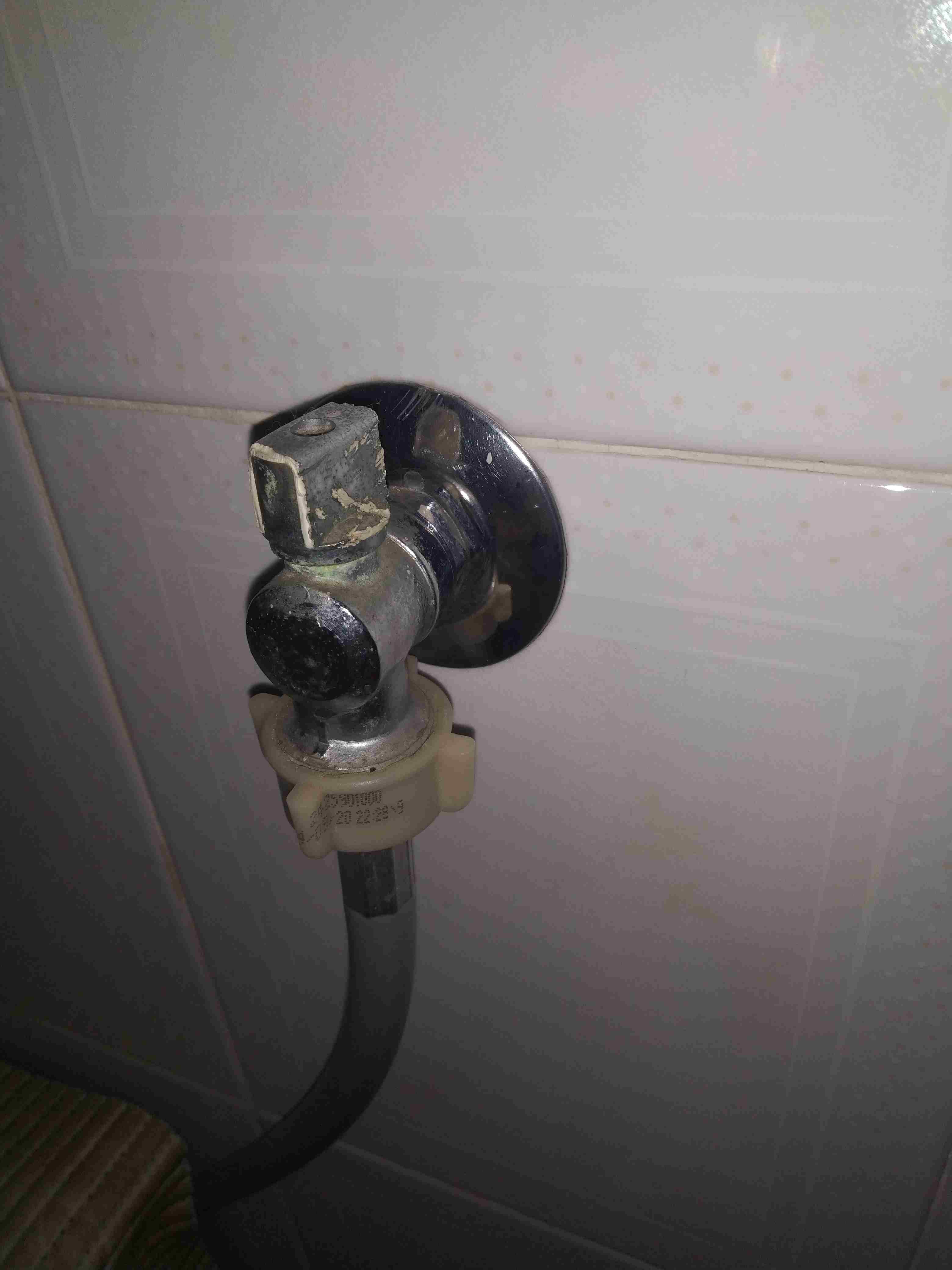

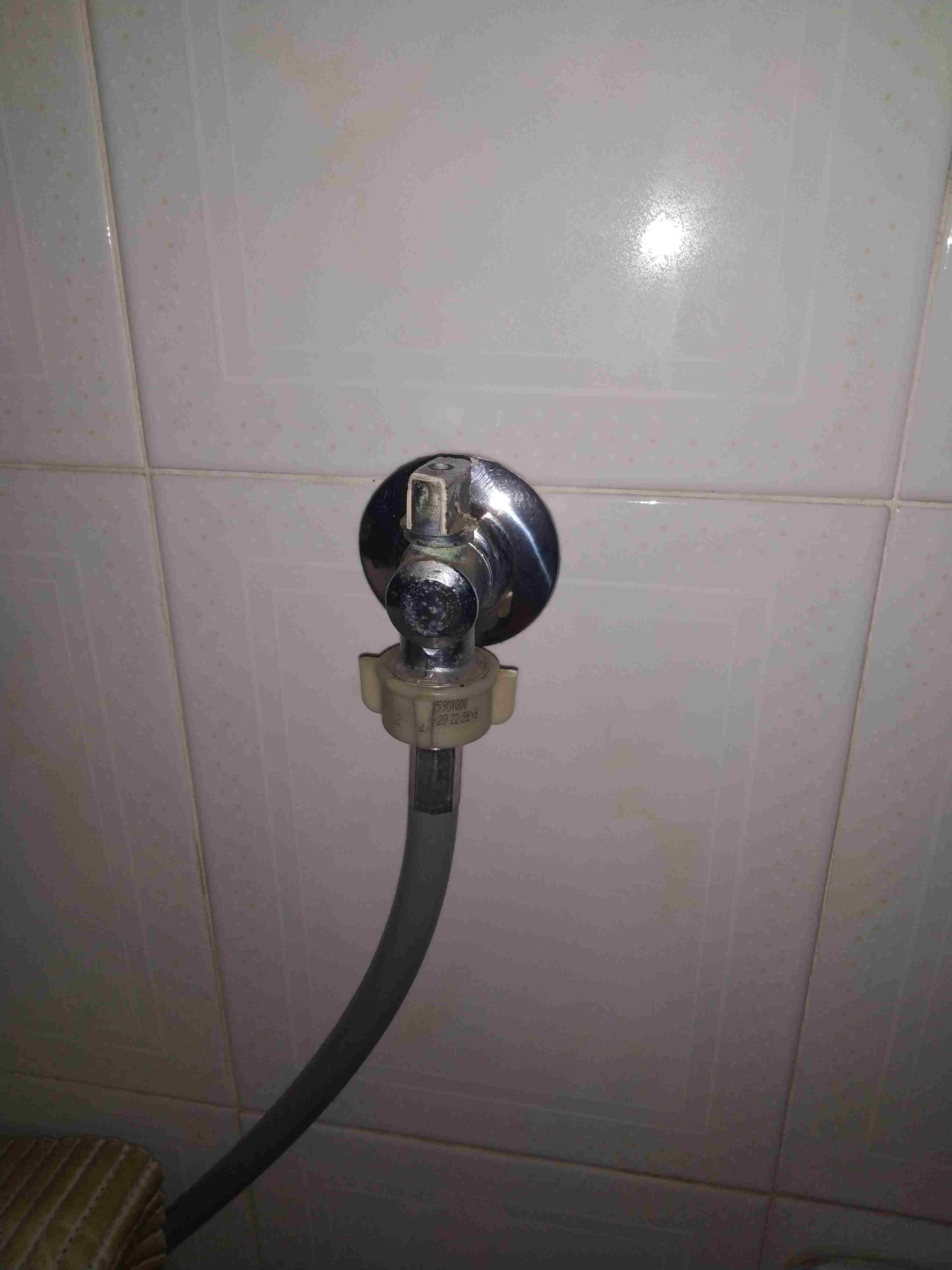

Fabius27tg Inserito: 5 giugno 2023 Segnala Inserito: 5 giugno 2023 Salve, sapreste dirmi che tipo di rubinetto d'arresto è questo in foto e a quale misura corrisponde? È quello da cui viene erogata l'acqua per la lavatrice.
Stefano Dalmo Inserita: 5 giugno 2023 Segnala Inserita: 5 giugno 2023 Rubinetto lavatrice 1/2 (mezzo ) pollice
Semplice 1 Inserita: 5 giugno 2023 Segnala Inserita: 5 giugno 2023 (modificato) Ciao Fabius27tg Di norma la parte filettata che si avvita nel raccordo murato (raccordo murato che può essere in ghisa oppure in ottone), è da 1/2 pollice Gas maschio. Comunque, per non correre proprio nessun rischio, sarebbe sempre meglio svitare la valvola dal muro e misurare almeno approssimativamente il diametro che ha la filettatura sulla cresta dei filetti. Il valore del detto diametro, se il filetto è da 1/2 " Gas, risulta di circa 21mm. P.S. Mi scuso per aver scritto in contemporanea con Stefano Dalmo, ma meglio due conferme ... Modificato: 7 giugno 2023 da Maurizio Colombi Aggiunto il P.S.
Fabius27tg Inserita: 5 giugno 2023 Autore Segnala Inserita: 5 giugno 2023 1/2 a muro e 1/2 in uscita?
robertice Inserita: 6 giugno 2023 Segnala Inserita: 6 giugno 2023 Al muro è quasi sicuramente da 1/2 ma potrebbe anche essere 3/8 L' uscita dov'è collegato il tubo della lavatrice è sempre 3/4
